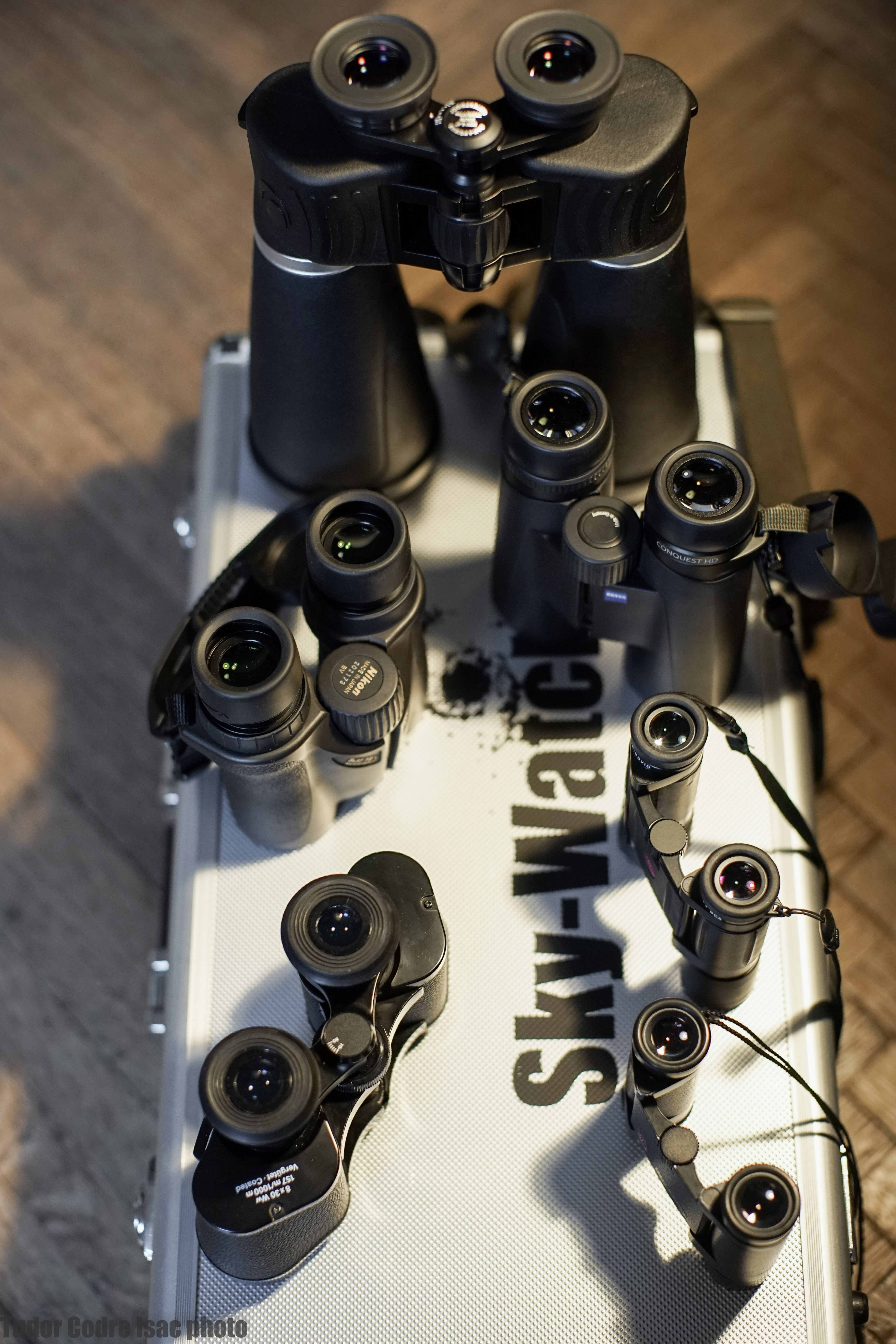

1 Celestron SkymasterPRO 15X70
Luminozitate
Am observat la acest binoclu o luminozitate buna pe timp de noapte, exceland prin forta bruta a diametrului de 70mm, aceasta fiind principalul lui atu. Este un binoclu cu care pot repera mai usor obiectele ceresti slab luminoase.
Pozitionarea dificila in axul optic
Este un binoclu care are cateva puncte negative dar nu foarte "ostentative". Totusi unul dintre acestea mi se pare ca e o slabiciune foarte mare, e vorba de pozitionarea dificila la oculare. Daca nu e facuta corect apar aberatii cromatice, reflexii nedorite de pe marginea cadrului, sau neclarul pe margini. Practic aceasta pretentioasa pozitionare la oculare, daca nu se face cu grija, iti induce foarte multe alte probleme optice. Este un binoclu ce necesita mai mult timp de obisnuinta cu el ca sa-l "intelegi"
completari: Binoclul are o claritate buna pe centru, iar ultimele teste aratand chiar o extindere a claritatii surprinzator de buna peste 85% din FOV. Redarea culorii alb este corecta avand o transmisie a luminii uniforma. Are un placut efect 3D foarte pronuntat. Chiar daca are o magnificatie de 15x, are un camp aparent foarte generos de 66grade si niste oculare foarte mari cu un eye relief bun. Mecanica si constructia este foarte buna si ferma. Dar un neajuns mecanic este rotita de focus care nu prea are consistenta avand o miscare "elastica" de revenire. Este putin sensibil la reflexii parazite in anumite conditii de luminozitate si mai ales pe margini. Are si ceva aberatii cromatice!
2 Zeiss Conquest HD 10X42
Rezolutie impresionanta
Acest binoclu are o rezolutie exceptionala, aici fiind campion printre binoclurile testate de mine. Punct
Aberatii cromatice
Daca nu ar fi fost acele cateva aberatii cromatice ar fi fost un binoclu perfect! Sunt prezente moderat mai ales spre margini
completari: Rezolutia si contrastul se extind chiar pana aproape de margini (95% din FOV !!!) asta in masura in care are un camp vizual mare de 6.6gr. Acest binoclu l-am comparat de multe ori cu binocluri mai mari in apertura decat el si a dat rezultate aproape similare si uneori chiar mai bune la luminozitate. Asta indica o transmisie a luminii excelenta. Fapt confirmat si de consultarea mai multor teste de pe net care indica toate o transmisie a luminii pe lungimea de unda verde de 92%-93%. Ocularele sunt foarte mari si fac folosirea acestui binoclu o placere. Mecanica si constructia este ca de tanc! Coloristica este inclinata un pic spre partea rece a spectrului, dar acest lucru este observabil doar prin comparatie cu binocluri ce au o tonalitate impecabila!
3 Nikon HG L 8X32
Usurinta de privit
Cand il pui la ochi este ca o prelungire a vederii avand o transparenta aparte a imaginii si o usurinta de privit prin el neintalnita de mine la un alt binoclu. Practic ai impresia ca nu se interpune intre tine si natura!
Prea greu pentru un 8x32
HGL este binoclul caruia cu foarte mare greuate i-am gasit un cusur. Astfel fiind vorba de un binoclu cu diametrul mic de 32mm, ce face parte dintr-o clasa in care atuul principal ar trebui sa fie tocmai greutatea scazuta pentru o portabilitate crescuta. Nu e cazul aici, pentru ca sunt binocluri chiar 10x42 mai mari mult mai usoare decat acest Nikon HG L 8x32 (695gr)
completari: Mecanica e impecabila cu o constructie extrem de robusta. Daca scap o piatra din mana se crapa, dar acest binoclu ba Smile Optica are toate calitatile dorite la un binoclu: camp vizual enorm 7.8grade, transmisie a luminii excelenta 93%, o cromatica naturala! Rezolutia si contrastul sunt bune chiar daca nu "rup" gura targului, insa compenseaza prin faptul ca sunt excelente pana pe margini (peste 95% din campul vizual !!!)
4 Eschembach Ww 8X30
Camp vizual enorm
Acest binoclu are un camp vizual spectaculos de 9grade si cu un camp aparent de 72grade.
Zona de rezolutie maxima este doar in centrul imaginii
Este binoclul la care m-am hotarat cel mai greu sa aleg doar unul dintre multele puncte slabe. Astfel am ales claritatea slaba de pe margini. Fiind un binoclu batran acesta straluceste doar in zona de mijloc a campului vizual, doar 40% din FOV.
completari: Are o optica cu rezolutie surprinzator de buna pe centru dar cu un contrast mai scazut. Designul clasic porro il face sa aiba o imagine 3d placuta. Are o ergonomie foarte confortabila specifica unui porro, mainile "mulandu-se" intr-un mod placut pe suprafata de contact. Mecanic este foarte bun, exceptia fiind faptul ca reglarea de dioptrie se misca foarte usor la orice atingere, trebuind s-o ajustez foarte des. O slabiciune importanta sunt reflexiile sau oglindirile parazite puternice in FOV, avand din cauza asta si o prezentare mai stearsa fara contrast. Imaginea este usor galbuie. Distanta de privit la oculare este atat de mica incat si fara ochelari trebuie sa-ti lipesti ochii de oculare ca sa cuprinzi campul mare de 9 grade. Este binoclul meu de "decor" fiind foarte frumos Smile
5 Leica Trinovid BCA 10X25
Claritate inalta
Claritatea (rezolutia si contrastul) imaginii este uimitoare. Nu te astepti sa vezi o asemenea claritate print-un binoclu atat de mic.
Camp vizual mic
Campul vizual de 5.3 grade este singura bila neagra serioasa gasita la acest binoclu
completari: Culorile sunt vibrante cu tonalitatea corecta. Toate acestea intr-un "pachet" mic cu o constructie si mecanica de inalta calitate. In anumite conditii este un pic sensibil la reflexiile ce vin din spatele observatorului. As fi vrut sa poata focaliza macar la 2m distanta nu la 4.8m
6 Leica Trinovid BC 8X20
Design compact
Cand vorbesc despre acest binoclu super compact ma gandesc la design-ul retro. Aici e vorba mai ales despre stil si portabilitate. Este binoclul meu de "costum" avand un design compact cu multa clasa Smile
Luminozitate scazuta
La acest binoclu punctul forte induce si slabiciunea acestui binoclu, pentru ca dimensiunile extrem de mici nu ajuta cu nimic cand vine vorba de luminozitate.
completari: Aberatiile cromatice sunt foate bine gestionate de acest binoclu. Un aspect surprinzator este usurinta de privit la oculare pentru un binoclu atat de mic de doar 20mm diametrul si cu niste prisme de doar 1cm cub. Poate datorita ocularelor de 15mm diametru, mari pentru asemenea instrument. Balansul de alb este cam verzui/galbui avand o tonalitate generala a culorilor calda.

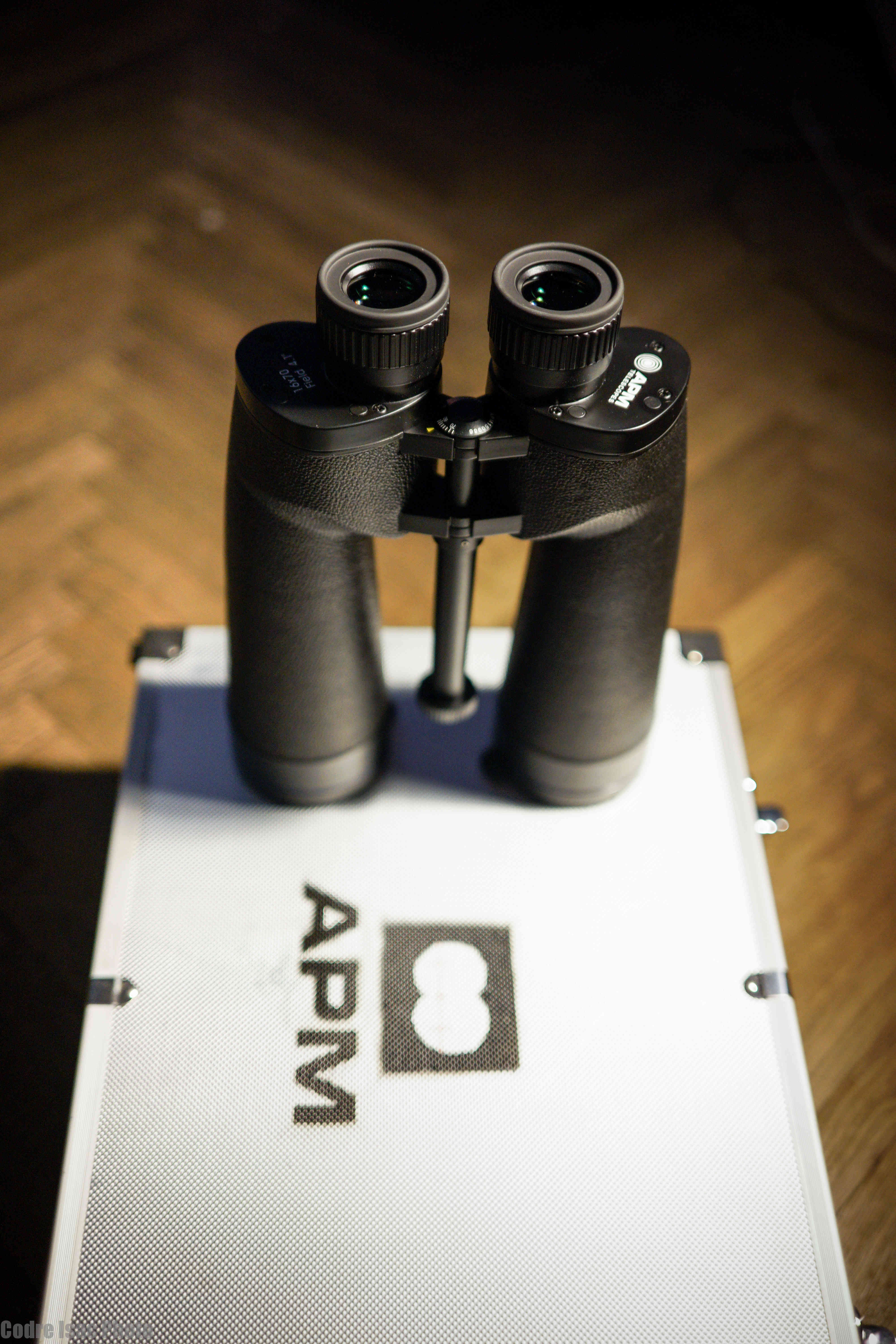

7 APM APO ED 16X70
Rezolutie extraordinara
Este binoclul cu cea mai mare rezolutie pe centru cat si pe margini probat de mine. Claritatea se extinde 100% din campul vizual.
Transmisia luminii putea fi un pic mai buna
Deabia i-am gasit un nod in papura, asa ca, chiar daca este cel mai luminos binoclu al meu, transmisia putea fi chiar mai buna.
Completari:
Are un camp aparent de 65.5 grade ce se poate considera ultra wide, este foarte bine corectat optic din toate punctele de vedere si are o distanta de privit la oculare foarte generoasa 20mm. Terestru are un efect 3d izbitor care, coroborat cu contrastul si claritatea excelenta, provoaca dependenta! Faptul ca este mare si nu are focus central nu il descalifica fata de alte binocluri mult mai compacte si cu focus central, pentru ca APM 16x70 ED APO este un binoclu specializat, deci trebuie judecat ca atare, el "simtindu-se" cel mai bine in preajma astrelor!

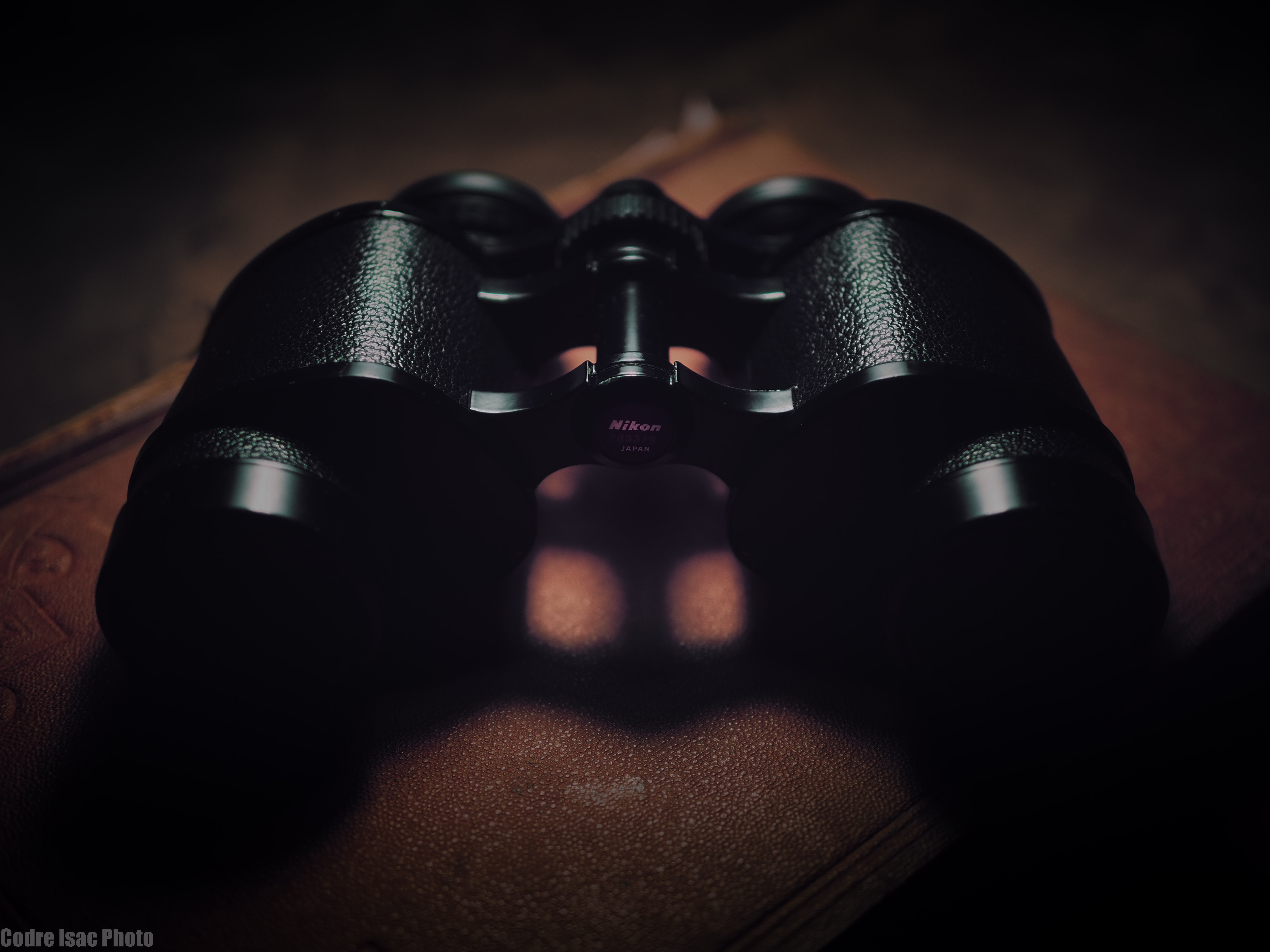

8 NIKON E 7x35
Mecanica, ergonomia si finisajul elegant
Este un binoclu prin care privesc cu placere si comoditate datorita formei clasice, aspectului elegant si mecanicii foarte bune!
Campul vizual de 7.3 grade este cam prea mic pentru un 7x
As fi vrut sa detina 8 grade, sau macar 7.8 grade. Exista si varianta de Nikon E din aceeasi perioada cu un camp mai mare dar este mai prost corectata pe margini si in general.
Completari:
Are o foarte usoara nuanta galbuie pe care o sesizezi doar daca il compari cu binocluri cu balans de alb impecabil. Aceasta impreuna cu campul vizual mic sunt singurele slabiciuni ale acestui binoclu pe care m-am chinuit sa le gasesc! Poate si faptul ca nu e umplut cu gaz inert (un moft sau necesitate in functie de conditiile climatice in care il folosesti) In rest numai de bine:
Are o transmisie a luminii de aprox 85% destul de buna pentru un binoclu de acum 40 de ani ! Are un efect stereoscopic si un camp de profunzime impresionant! Rezolutia este una excelenta pe centru, iar pe margine scade undeva la 80% dar cu scadere foarte lina nesuparatoare. Rezistenta contra lumina este uimitor de buna ce ii confera un contrast foarte bun in orice fel de conditii de iluminare dificila (Soare in cadru, Luna, felinar stradal etc). Aberatiile cromatice sunt absente aproape complet (doar foarte pe margini si foarte greu sesizabile). Se vede ca este vorba despre un clasic pur sange ce a apartinut clasei de top de la Nikon.

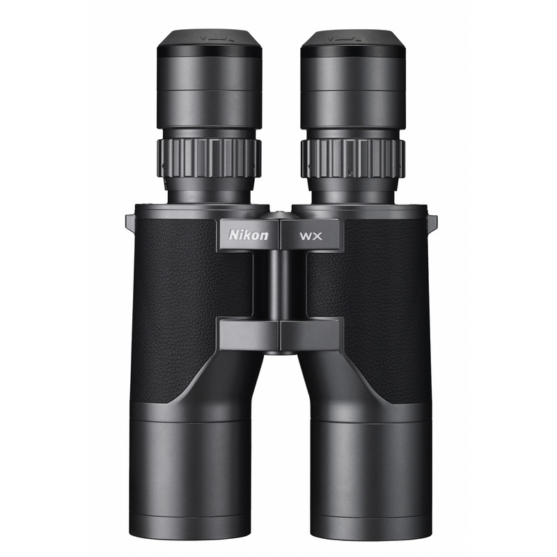

Se pare ca acest binoclu de la Nikon are caracteristici ,,nepretuite''. Dedicat in special pentru astro,
are un design SF iar pretul e cam tot in aceeasi categorie. Si chiar daca e un 10x50 greutatea e impresionanta: 2,5 kg.

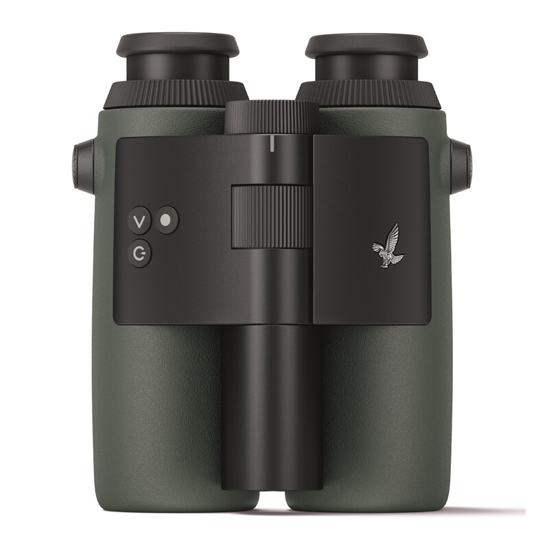

Swarovski vine si el cu caracteristici noi, binocluri ce recunosc aproximativ 9000 de specii de pasari, fluturi si alte animalute, probabil primele binocluri civile ce folosesc inteligenta artificiala.

Și totuși , cine naiba dă aprox. 6800 euroi pe Nikon-ul ăla ?!
N-am nici cea mai mica idee. Un pret ca asta pentru un 10x50 pe care il mai tii si greu in mana mi se pare de-a dreptul halucinant Shocked
Dupa ce mi-am pus aceeasi intrebare ca si tine, mi-a venit in minte inca una, poate mai parsiva decat prima, oare cu cat s-ar vinde un asa binoclu pe piata SH de la noi? Banuiesc ca un pret care ar trece de 400-500 lei ar fi considerat total inacceptabil Laughing Laughing
Si totusi uitandu-ma la conformatia interna am avut cateva bucurii marunte, am descoperit un obiectiv simplu dublet spatiat in locul acelui modern dublet cu lentila suplimentara mobila de focus care induce vrand nevrand culoare laterala chiar si in sistemele ED, un sistem de prisme Abbe Konig (nu Abbe King cum este numit in link) cu doar 4 reflexii interne in loc de 6 ca la sistemele Schmidt Pecan si posibil doar 2 treceri aer sticla daca prismele sunt lipite, ceea ce ar surclasa la transmisie chiar un sistem Porro.
Am mai descoperit dupa sistemul prismatic acel field flattener, intalnit si la Meade Masterclass ED si la Fujinon FMTR sx unde face o treaba excelenta, precum si un ocular nu foarte complex dar bine elaborat si cu lentila de ochi concava, foarte prietenoasa cu ochiul.
Sunt convins ca toate aceste maruntisuri formeaza un sistem optic foarte bun, as zice imbatabil.

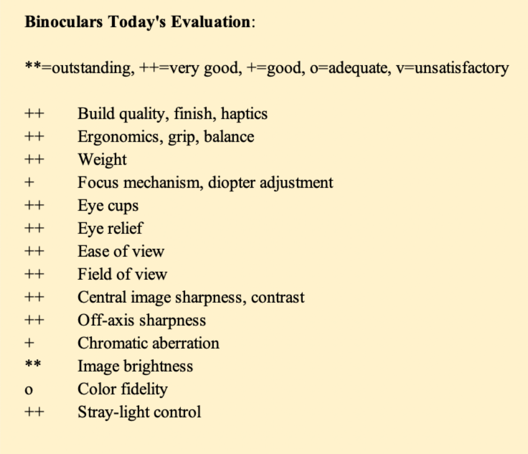

Multumim Catalin! Chiar astazi am comandat un binoclu cu caracteristici apropiate de cele dorite de tine, AFOV 58,5 si oculare de 17 mm. Ce tip de oculare sunt inca nu stiu, dar aici ne poate ajuta Silviu, el stie ce marca si model e. Insa fara sa divulge deocamdata numele. 🙂
O comparatie a caracteristicelor acestui binoclu cu caracteristicile unui Zeiss Victory HT a dus la stabilirea rezultatelor de mai jos.
