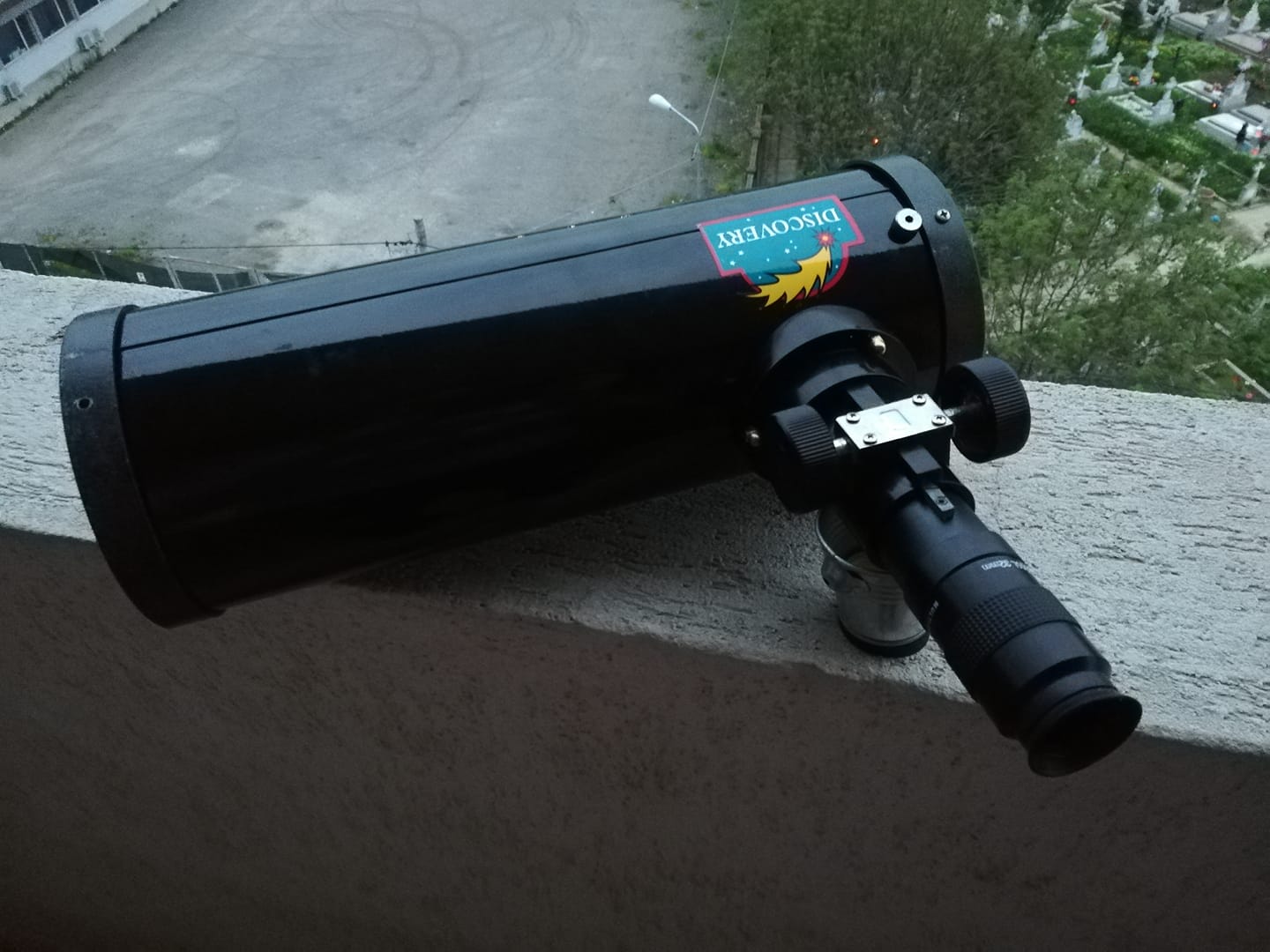

Am primit de la colegul calin.escu un mic newtonian "Discovery" a cărui oglindă primară are 105mm. Nu am găsit prea multe informații despre acest tub însă probabil era destinat începătorilor, ca un table top Dobsonian. Am constatat cu stupoare că oglinda secundară, și deci obstrucția centrală și cotirea sunt mult supra-dimensionate, focalizatorul lung fiind potrivit mai degrabă pentru un refractor. Secundara este mai mare decât una de la un tub de 150mm. Așa că am decis să modific acest tub și să-l fac cât de bun se poate, pentru a deveni utilizabil și de care un începător se va putea bucura.
Nu vreau să folosesc tub de canalizare pentru că ar fi destul de greu. Voi căuta în comerț un tub potrivit, fie metalic fie plastic, poate de la aerisire sau coș de fum dacă găsesc ceva potrivit. Trebuie să-l demontez și să-l măsor exact. O secundară mică o să pun fie o prismă de binoclu aluminizată fie o secundară de la telescoapele comerciale de 74 sau 114mm dacă are cineva disponibilă, cred că sunt mai mici decât cea actuală.

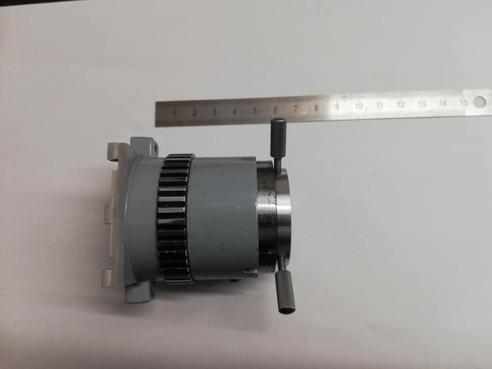

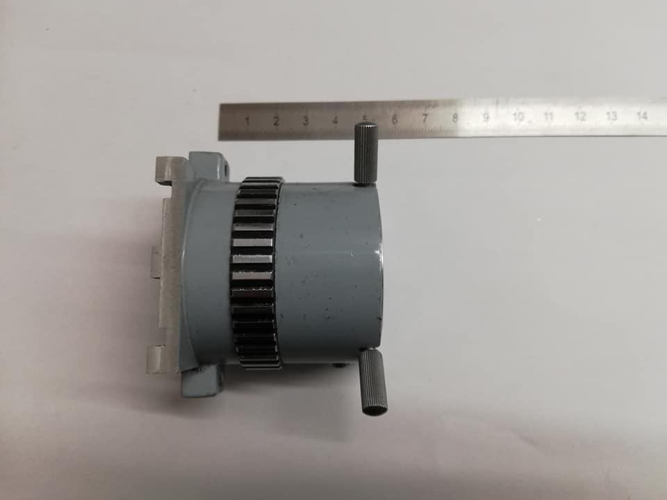

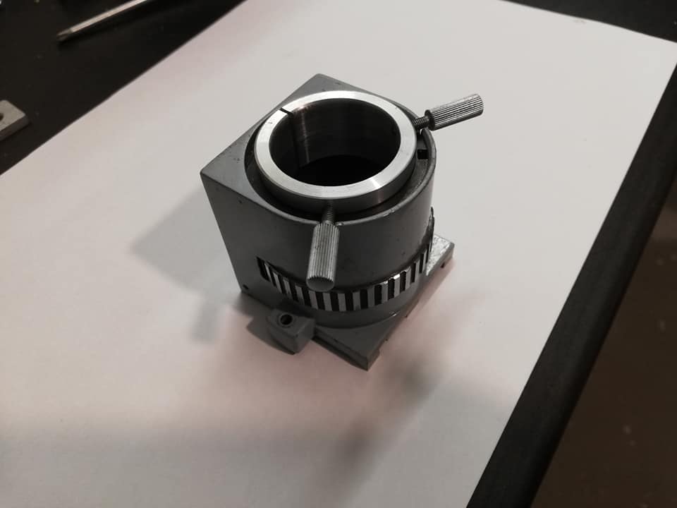

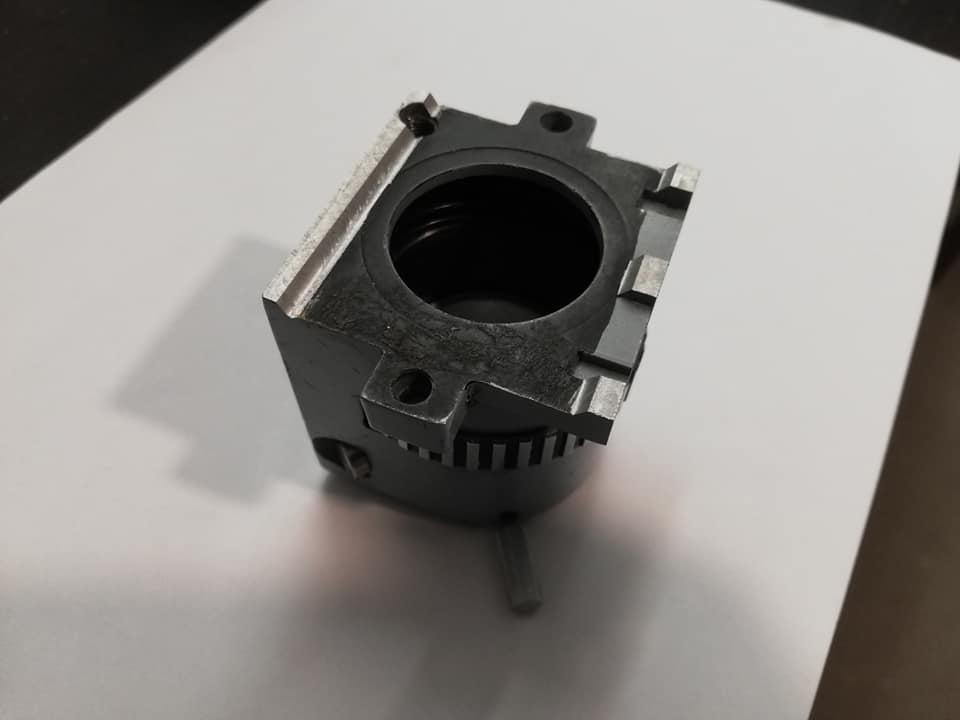

Am deja un focalizator de aparat de proiecție film pe 16mm pe care l-am găsit mai demult în târg și la care i-am făcut atunci doar o bucșă de adaptare pe 1.25". Zilele trecute m-am ocupat de modificarea lui spre a fi mai potrivit pentru newtonian. Am frezat balamalele existente pe o parte și talpa rămasă după ce am planat-o am făcut lateralele în V. Unghiul nu este chiar cel mai nimerit, voi încerca să-l măresc, dacă găsesc o soluție să fixez corpul pe masa frezei la unghiul potrivit. Apoi am remarcat că șanțul ce ajută la împiedicarea rotirii piesei mobile este cam scurt. Materialul este oțel tratat, nu îl puteam prelungi la freză și riscam să ajung în zona din spatele filetului unde se poate roti. Dar tubul era prevăzut și cu un alt canal mai mare în care era o tablă elastică cu 2 pini din plastic care probabil asigurau frecarea la montarea unui obiectiv de cinema. Am scos tăblița și am făcut alt șurub de fixare potrivit pentru acest al doilea canal. Distanța de focus a crescut de la 5mm la 12mm. Wow! E suficient pentru un newtonian. Se pot folosi desigur doar oculare dintr-un set dar asta nu e neapărat un impediment. Newtonianul D.Hinds din dotare este prevăzut cu focalizator elicoidal care are doar 10mm cursa.
Discovery 105
 Marime fisier:  138.17 kb
 Vizualizat:  de 2004 ori

focuser cinema
 Marime fisier:  24.84 kb

Talpa frezata
 Marime fisier:  22.43 kb
