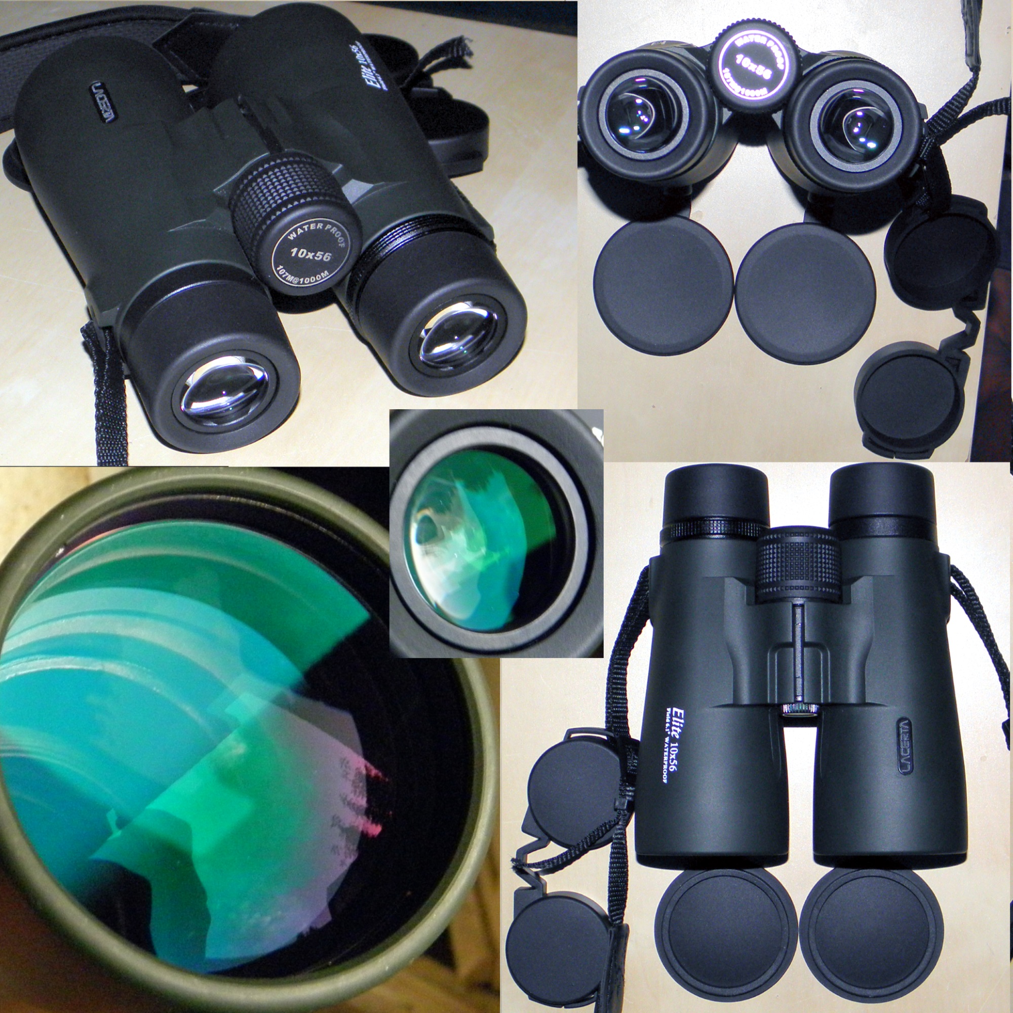

Review binoclu Lacerta Elite 10x56
Pe siturile poloneze de specialitate am citit ca cei de la Lacerta au avut ca obiectiv auto-impus la crearea acestei serii, obtinerea unui binoclu avand caracteristici egale cu binocluri avand costuri de peste doua trei ori mai mari. Oarecum ca si Bresser care incearca sa obtina un “Zeiss - Bresser” la mai putin de jumatate de pret. Sunt toate incercarcari foarte noi pe piata binoclurilor, semn clar ca si aceasta zona incepe sa se schimbe destul de mult, aparand jucatori noi, modele noi si de ce nu poate un pic mai bine si mai comod pentru utilizatori.
Practic in primul moment in care am luat in mana acest binoclu am avut doua sentimente sincrone. Un binoclu greu si cam urat ! Linii drepte copiate parca dupa un design invechit de Lamboghini Countach lipsite complet de eleganta lui Lacerta Elite 10x42 sau 10x32. De altfel dupa cateva minute de manipulare greutatea devine oarecum logica asociata atat diametrelor mari ale obiectivelor si a ocularelor cat si structurii complet metalice a corpului. Toata mecanica functioneaza impecabil, ferm si focalizarea se mentine fara probleme. Corpul metallic este acoperit cu un strat relativ subtire de cauciuc (binenteles tot verde) asigurand o prindere corecta a binoclului. Am in fata, pratic binoclul cu cele mai mari diametre ale lentilelor ocularelor din toate binoclurile ce mi-au trecut prin mana. Ocularele sunt acoperite cu antireflex verde si mov-indigo ca de altfel si obiectivele. Privind prin el din nou o senzatie noua, eye-relieful enorm si “efectul de wide” cum ii spun eu, este fascinant. Senzatia ca privesti cu ambii ochi printr-o singura fereastra (hublou daca vreti) rotunda este nu numai cea mai pregnanta dar si cea mai relaxanta intalnita de mine pana acum. Confort vizual deosebit, si asta inclusiv daca porti ochelari sau nu. Aparatorile se misca liniar prin desurubare avand 2 pozitii de blocare. Pentru a putea sa imi explic pana si mie pretul , totusi enorm pentru un utilizator obisnuit (din Romania), am fost nevoit de data asta sa apelez la un sistem comparativ cu un alt binoclu similar. Tot ce am la indemana apropiat a fost binenteles Lacerta Explorer 10x50. Este adevarat ca vom compara un binoclu roof cu unul porro si care au o diferenta dimensionala intre obiective. Si totusi personal consider Explorer-ul 10x50 un binoclu greu de depasit.
Si la comparare iata ce a iesit:
Luminozitatea: este un pic mai buna decat cea a lui Explorer, desi ochiometric pare egala, trebuie sa luam in considerare faptul ca exista un tint galben in plus la Elite care “atenueaza” putin senzatia de luminozitate.
Cololoritul: asa cum ziceam mai sus exista un tint (virare spre galben) galben de o densitate de circa 50% din cea clasica CZ Dekaris. Rezultatul este un colorit ceva mai placut, mai intens, mai cald pentru binoclul Elite fata de culoarea rece strict naturala a lui Explorer. A nu se intelege ca sunt probleme de colorit din cauza acestui tint, din contra, cel putin mie, imi creeaza senzatia ca privesc printr-un CZ.
Contrastul: este putin mai mare la Elite.
Zona de clar se intinde undeva pana la 20% de margine, ceea ce da o senzatie placuta de claritate in tot campul atunci cand se priveste un plan perpendicular cu multe detalii.
Rezolutia: Din nou foarte putin mai buna decat la Explorer, dar atat de putin incat nu am poutut-o interpreta daca nu cumva este doar un rezultat cumulat din lumina, contrastul si coloritl mai bun si nicidecum din sticla sau diametru mai mare al obiectivelor.
Am folosit “putin”, “un pic mai buna”, “mai placut”…daca ar fi sa dau asa aproximativ un procent pentru fiecare totalul ar fi cuantificat prin “Elite este mai bun la toate capitolele, optic vorbind cu un procent de circa 10%”. Culmea ca si greutatea respecta oarecum acest raport. Si din nou vedem ca practic si diametrele ocularelor si obiectiveleor sunt pe acolo. Rezultatul este ca practic daca Elite ar fi fost un 10x56 erau cu adevarat identice..ca performante optice (mai putin tintul galben). Si atunci revine intrebarea legitima de ce roof-ul este de 3 ori mai scump? E relativ simplu de raspuns daca tinem cont de:
-Explorer este totusi un binoclu foarte bun avand un pret relativ mic.
-Un binoclu porro este mai putin costisitor de produs decat un binoclu roof.
-Astfel mai ramane acel “un pic” mai bun. Ei bine exact aici e cel mai scump. Deoarece pentru a adauga acel “un pic mai bun” la fiecare capitol, costa deja mult mai mult, asta luand in consideratie pretul si calitatile “etalon” de la care am plecat (cel al lui Explorer).
Calitatea in plus iata ca costa foarte mult, astfel incat indiferent ca ea in sine creste cu 10% , preturile se tripleaza. Astfel incat (inca nu am putut face astfel de comparatii) nu m-ar mira daca un zeiss roof 10x56 modern ar fi catalogat (la pretul sau) avand caracteristici “un pic” mai bune a cele a lui Elite.
Dar revenind la review putem mentiona lipsa oricaror reflexii parazite (un lucru minunat, cel putin din punctul meu de vedere, fiind disparitia reflexiei circulare prezenta la absolut toata gama Explorer (8x, 10x si 12x). Campul este perfect delimitat cu trecere brusca negru –camp. Nu apar irizatii contralumina. Superba este corectia geometrica atat pe verticala cat si pe orizontala (cea verticala este mult mai buna ca la Explorer sau CZ Dekaris).
In regim astro este surpriza cea mai mare pe care am avut-o. In vechiul concurs Lacerta Smart 10x34 cu Lacerta Explorer 10x50 diferenta a fost destul de neimportanta. De data asta Elite vede in mod evident mai mult decat Exporer. Respectiv ceea ce se banuia cu periferica la Explorer, era vizibil pe direct cu Elite.
Din nou o diferenta interesanta intre cele doua comparate este ca Elite este mult mai insensibila la reflexii parazite provenite din surse de lumina provenite din fata, lateral fata, sau sus jos fata. Povesteam ca imaginea privita de la distanta (cu aparatorile date jos la maxim – viziunea hublou) este superba. Mai frumoasa parca mult fata de Explorer. Dar “gasirea” axei optice corecte este mai dificila la Elite decat la Explorer.
Totusi un binoclu deosebit de bun, pe care imi pare rau ca nu il pot compara cu un roof modern Zeiss sau Svarovsky. Dar in acelasi timp, eu consider ca daca discutam calitativ, in mod efectiv calitativ nu primim de 3 ori mai mult (adica vezi pretul) asa ca nu as incuraja acest raport calitate/pret.
Date tehnice:
Diametrul obiectivului: 56mm
Puterea de marire: 10x
Sistem de focalizare: Central
Distanta minima de focalizare: 2m (masurat efectiv:1,75m)
Camp vizual real: 6,1 grade
Camp vizual real la 1000m: 107m
Diametrul pupilei de iesire: 5,6mm
Ocular relief: 25mm
Factor crepuscular: 23,7
Luminozitate: 31.4
Acoperire suprafete optice: Fully Multi-coated
Sistem Prisme: roof
Material Prisme: BaK4
Greutate: 1106 grame (masurat efectiv: cu tot cu capace si sunur de sustinere)
Da, sunt de accord ca “putin mai mult” costa mai mult dupa o functie relativ exponentiala dar sincer daca nu va dau banii afara din casa, as recomanda Explorer dintre cele doua.
Cred ca am produs multa confuzie si poate citit rapid articolul veti ramane cu ideea ca Elite 10x56 este mai slab decat Explorer 10x50. Fals, binenteles deoarece revin si cu mentiunea ca Lacerta Elite 10x56 este un binoclu deosebit de reusit, probabil cel mai reusit din seria Lacerta. Zic probabil pentru ca nu am putut utiliza un Lacerta Smart 10x42, care pare (mathematic vorbind – nu am testat) versiunea optima pentru seria Lacerta (e frumos ca design, este la o deschidere ce e posibil sa il egaleaze pe 10x50 optic vorbind, si are greutatea ideala in jur de 700grame) dar acest lucru fiind doar teoretic, ramane de verificat intr-un viitor mai mult sau mai putin apropiat.
Binoclul in priza manuala nu tremura in mod special dar produce dupa un timp o mare oboseala a muschilor care este generatoare de tremus si discomfort. Utilizabil totusi din mana in reprise de cate 30 de secunde destul de lejer. Dispune de system de prindere clasic pe trepied.
In final revin cu mentiunea ca este, mai mult ca sigur, cel mai performant binoclu 10x din seria Lacerta.
Lacerta Elite 10x56 - cel mai performant din seria Lacerta 10x.

As vrea sa scriu in randurile care urmeaza cateva consideratii personale legate de acest binoclu.
Sper ca nici colegul Dbird si nici tudor, "tartorii" principali pe acest domeniu, sa nu se supere daca unele impresii personale nu vor corespunde cu parerile lor.
Consideratii de concept: ma asteptam ca un binoclu roof cu deschiderea obiectivelor de peste 50mm sa recurga la sistemul de prisme AK (Abbe-Konig) la care axele optice ale ocularelor pot fi mai apropiate decat cele ale obiectivelor si nu la sistemul SP (Schmidt- Pechan) unde de regula distantele dintre axe se pastreaza sau se pot modifica in limite semnificativ mai reduse.
Acest lucru ar fi foarte util utilizatorilor ce au distanta interpupilara mica (printre care ma numar si eu), deoarece nu ar mai fi nevoie de apropiat cele doua tuburi pana la "lipire" pentru a ajunge la o DIP de 61mm. Nu ar fi nici in cazul asta o tragedie prea mare daca priza pe binoclul cu obiectivele "lipite" nu ar deveni incomoda si obositoare. Din punctul asta de vedere il consider un minus important de concept!
Un plus de concept este dupa parerea mea, atasarea capacelor obiectivelor de corpul binoclului. In felul asta obiectivele se pot proteja imediat dupa sedinta de observatii fara sa fie nevoie sa le mai cauti in jur pentru ca ele sunt acolo si sar imediat in ochi.
Consideratii de ordin mecanic: constructia e buna si solida insa mi-as fi dorit o rozeta de focus cu un diametru usor mai mic, macar 1mm in minus deoarece actuala rozeta e foarte apropiata de tuburile binoclului si exista riscul de a freca la cea mai mica slabire sau descentrare survenite in timp. Este un aspect relativ minor pe moment dar care poate creea probleme in viitor.
O alta problema pe care as include-o la capitolul mecanic este ER-ul (eye relief) prea mare al ocularelor. Si o includ aici deoarece ea genereaza niste probleme mecanice.
Este practic imposibil de privit prin acest binoclu, ce sa mai zic de centrarea ochilor pe pupilele de iesire, cu eye shield-urile stranse! Pentru contact pe arcade, asa cum sunt obisnuit sa folosesc binoclurile, in cazul meu trebuie sa extind eye shield-urile 1 si 3/4 trepte pentru a vedea clar diafragma de camp dar mai practic 2 trepte cu diafragma usor blurata. Asta inseamna ca la fiecare utilizare a binoclului trebuie sa extind ES-urile si la fiecare final de observatie sa le strang deoarece, atentie! ... husa binoclului este facuta sa poata fi inchisa doar cu ES-urile stranse!
Logic asta inseamna uzura nejustificata si posibile probleme in viitor.
Consideratii de natura optica: ei bine, aici e aici, avem o problema mare!
Am citit foarte atent avertizarea de centrare corecta a ochilor pe care o facea tudor, pentru minimizarea cromatismului si credeam ca se refera la cromatismul longitudinal (cel care deranjeaza cel mai mult in lunetele RFT cand sarim calu' cu magnificatia). Nu, nici poveste, ceea ce se vede in acest binoclu este cromatismul transversal (magnificatia diferita a culorilor transpusa in deschideri unghiulare diferite), care de regula la un binoclu clasic este pus in evidenta de oculare.
Deci hai sa sarim pe oculare! .... dar nu avem de ce pentru ca la acest binoclu ocularele sunt fixe iar focusul se face printr-o lentila mobila (al treilea element al obiectivului considerat adesea) care in fapt este un ansamblu dialyt (larg spatiat) generator prin definitie de cromatism transversal.
Proiectantii seriosi de astfel de sisteme, nu uita sa adauge o lentila pozitiva inaintea planului focal (deci in fata ocularului) pentru a corecta acest neajuns. Nu stiu ce se intampla dar pare ca proiectantul a uitat si drept urmare cromatismul transversal este vizibil in acest binoclu care altfel pare bunicel si foarte temeinic construit.
Si in final o rautate indreptata spre cei doi colegi, ca de, nu ma pot abtine: daca asta e varful de gama al brandului respectiv, (nu!) ma intreb ce catastrofe nucleare or fi celelalte ... Laughing Laughing

Am uitat ceva la consideratiile de natura optica si vreau sa completez acum: DOF-ul (profunzimea campului de clar) foarte mic, aproape de limita deranjanta Rolling Eyes
