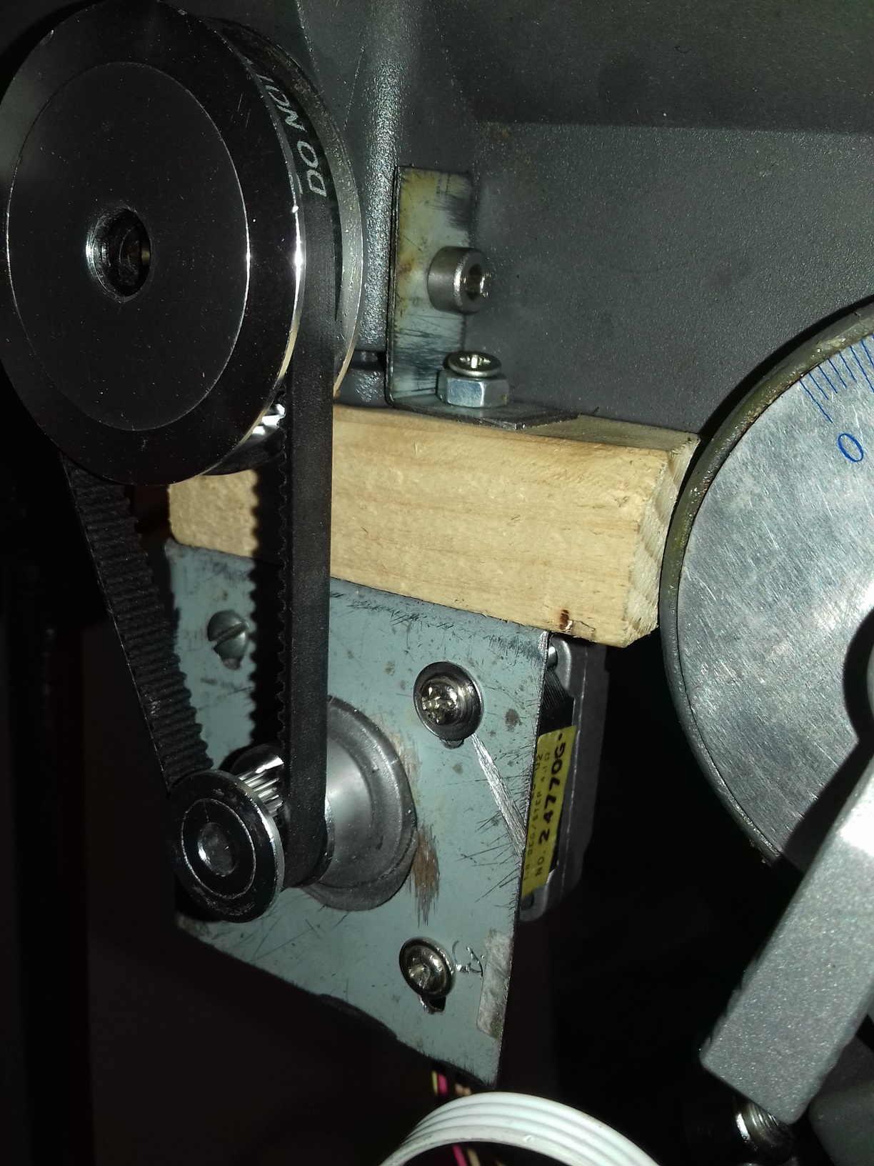

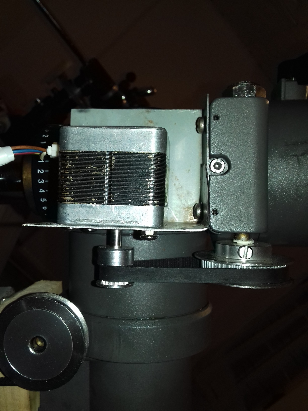

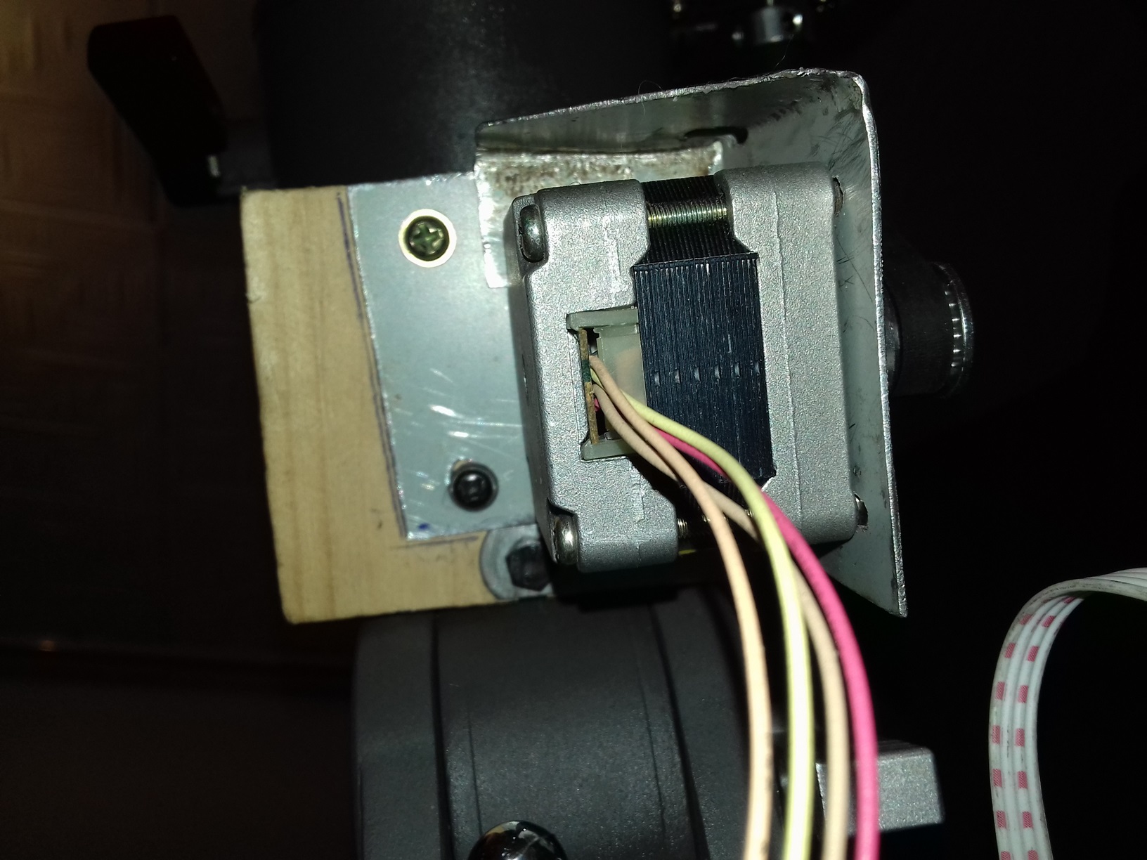

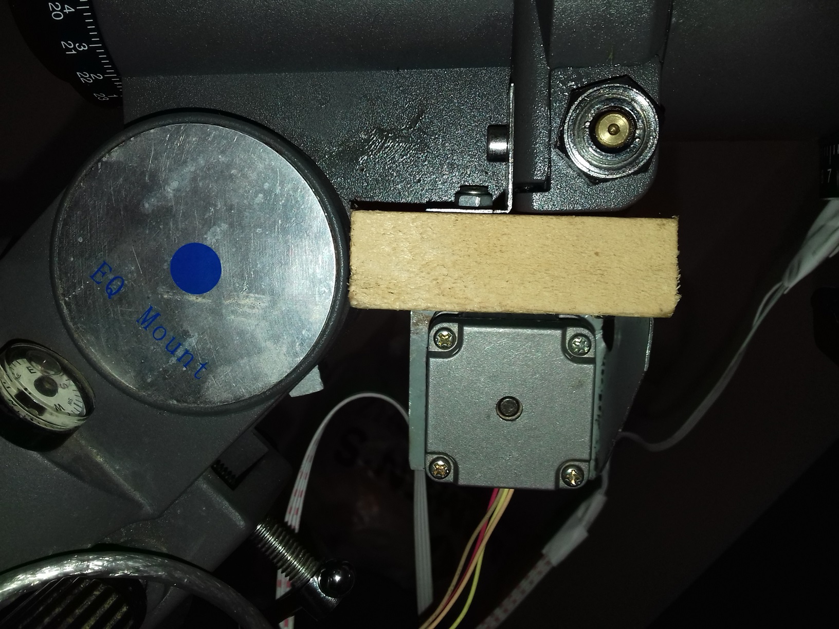

MesajTrimis: 13 Apr 2021 20:54 Download mesaj
Salut.
Uite cateva poze cu motorizarea la montura mea, poate iti vor fi de ajutor.
In principiu, motorarele trebuie sa le fixezi in suporti (confectionati din aluminiu sau facuti la imprimanta 3D) care la randul lor sa fie fixati de montura ,in suruburile in care sunt fixati melcii care actioneaza axele monturii, caci din ce vad in imaginea din linkul postat de tine, montura respectiva a fost conceputa pentru observatii vizuale si nu dispune de suporti sau prindere pentru posibilitatea tranformarii in montura motorizata.
Asa este montura mea Bresser Messier Exos1, a fost conceputa pentru vizual, nemotorizata, dar eu am gasit o modalitate de a o motoriza, confectionand suporti pentru motoare, care vin prinsi de montura prin intermediul suruburilor de prindere a melcilor de pe ambele axe ale monturii. Smile
