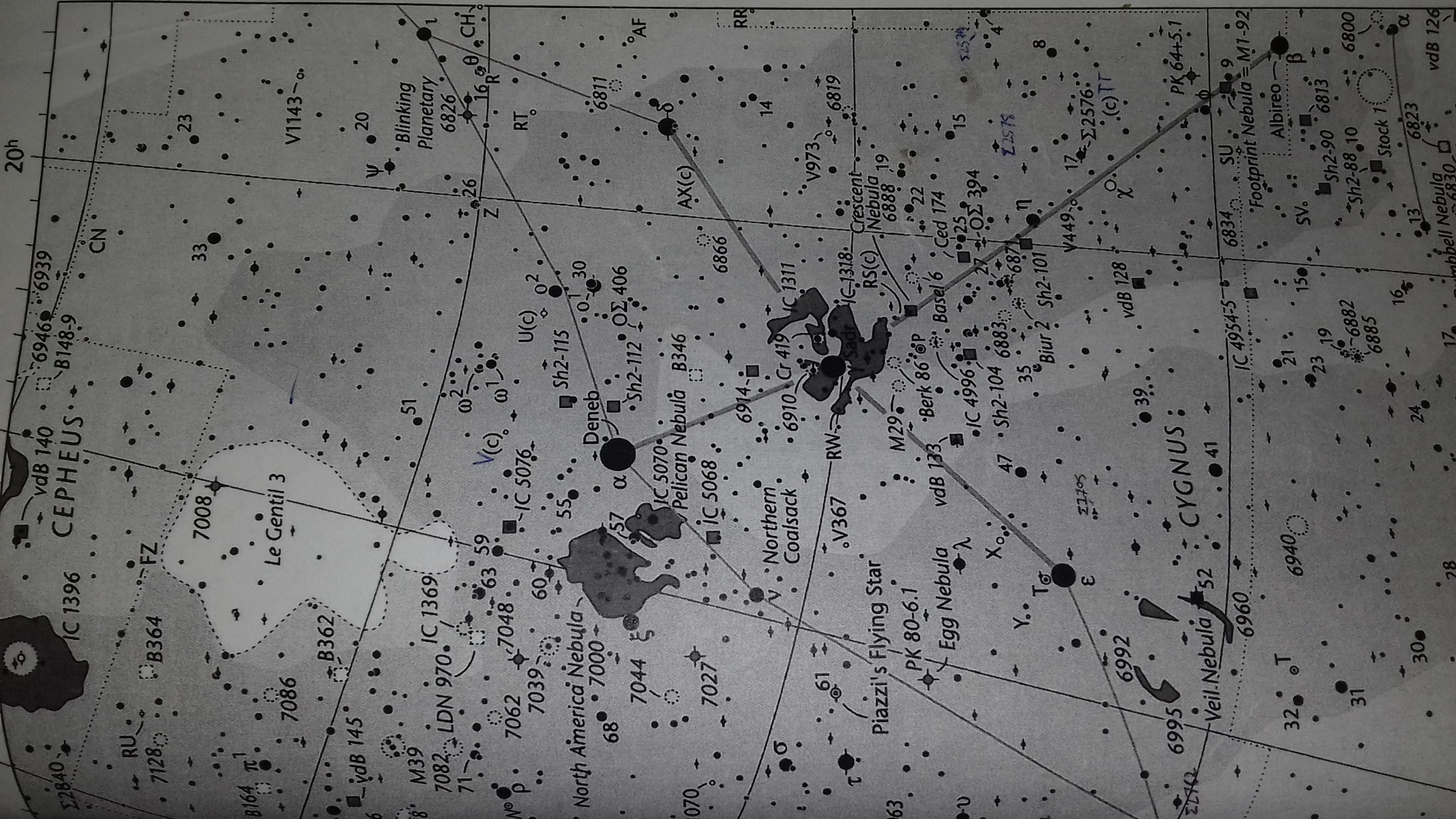

Eu folosesc atlasul Sky & Telescopes Pocket Sky Atlas in care stelele carbonice au notatia (c) in continuarea numelui, de exemplu : R Lep (c), WZ Cas (c), RZ Peg (c) etc.
Postez si doua imagini cu harti din atlasul respectiv in care apar stele carbonice . Unele stele carbonice mai slab luminoase nu sunt notate cu nume ci doar cu notatia (c) pe harta.
