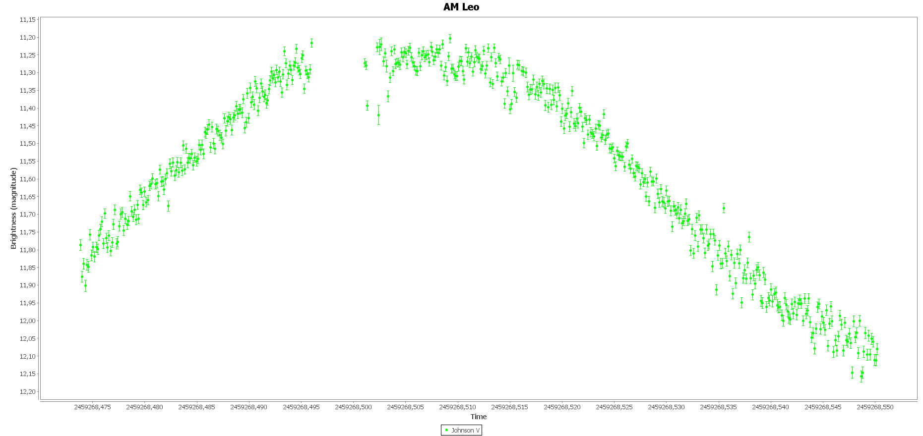

In noaptea de 22-23 februarie 2021 am efectuat observatii la steaua AM Leo din constelatia Leul.
AM Leo este o stea variabila cu eclipsa de tip W Ursa Major, clasa ce cuprinde stele a caror stralucire variaza ca urmare a faptului ca cele doua componente ale sistemului se eclipseaza.
Perechile sunt foarte apropiate una de alta astfel ca impart o anvelopa comuna si chiar se ating.
Studiul acestor stele binare permite astronomilor sa calculeze masa celor doua componente si sa determine distributia in functie de masa si luminozitate a stelelor in galaxie.
AM Leo este o stea de clasa F (6,000–7,500 K) usor mai fierbinte decat Soarele.
Perioada de rotatie a celor doua componente dureaza 8 ore, timp in care se produc doua eclipse de aproximativ 30-40 de minute: una principala, cand steaua mai stralucitoare este eclipsata de steaua mai slaba si una secundara, cand steaua mai slaba este eclipsata de steaua mai stralucitoare.
Pe parcursul unui ciclu magnitudinea AM Leo variaza intre 9,25 si 9,83.
Observatia s-a desfasurat timp de 110 minute si am prins steaua la stralucirea maxima.
Le multumesc colegilor din Astroclubul Bucuresti pentru valoarea educationala si inspirationala pe care am gasit-o in club!
Datele fotometrice au fost trimise catre AAVSO.

– 110 minute de integrare,
– iOptron EQ30 + ASI 1600MM@-15 grade + SW130/650PDS + coma corector SW
– Fotometrie si grafic: SIPS si VStar
Text si curba de lumina: Cosmin Olinici
