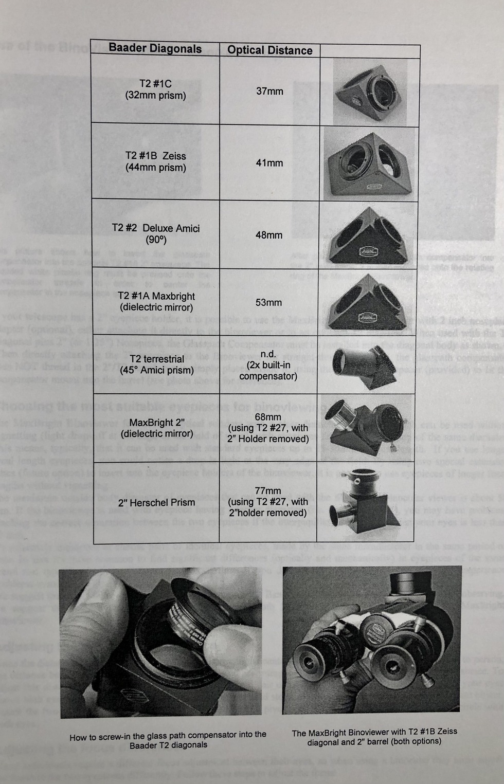

Vad ca pe site nu se specifica dar Baader Planetarium spune ca are un drum optic de 37mm.
Mesaje: 7217
MesajTrimis: 03 Apr 2021 00:31 Download mesaj
Probabil cineva a gresit niste cifre, pentru ca un simplu desen care porneste de la dimensiunea racordurilor ne arata ca drumul optic trebuie sa fie mai mare de 42mm. Tinand cont de grosimea peretilor, si a racordului extern, probabil e 50mm sau peste.

Probabil cineva a gresit niste cifre ...
Cu siguranta! Doar daca ar fi obiectiv foto ar avea un BWD asa mic. La Rubinar si la MTO era 45mm si tot am reusit sa le adaptez pentru vizual. La Alter e alta treaba, BWD e mult mai generos.

Eu ma refeream la drumul optic prin diagonala aia Baader, presupus a fi 37 mm. Conform unui calcul geometric simplu, cred ca e peste 50mm.

Nu este greseala, drumul optic (nu fizic) este de 37mm. Valoarea am luat-o dintr-un tabel dat de firma Baader. Am specificat de la inceput ca este vorba de o prisma dreapta (RA). Valoarea respectiva se poate si calcula cu relatia ((n2-n1)/n2)t, unde n2 este indicele de refractie al sticlei iar t este drumul fizic.
Chiar in postul anterior am aratat ca back focusul instrumentului (numit de mine back working distance (BWD)) este mai mare de 100mm, deci este loc si pentru diagonala si pentru microfocuser.
