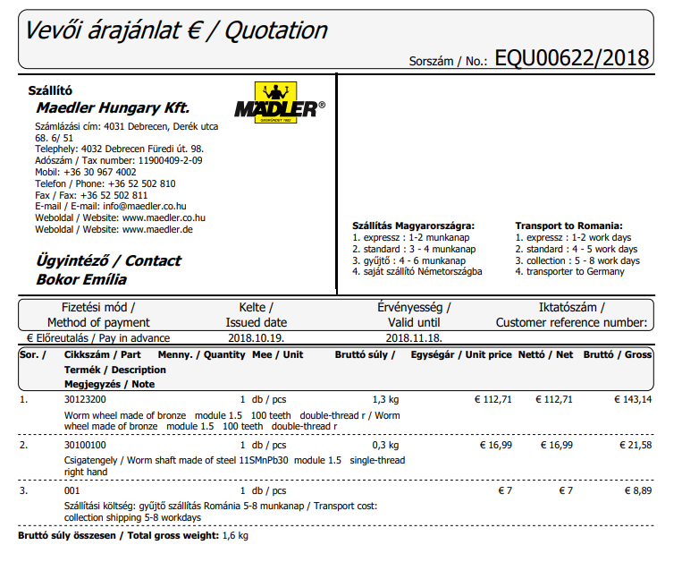

Poti gasi ansamble roti melcate de precizie buna la maedler.de.Alaturat gasesti oferta primita de mine de la reprezentanta lor din Ungaria.Roata si melcul trebuiesc facute impreuna,sa "calce" bine.Ma indoiesc ca cele vindute pe situri de astro sau chinezarii se apropie de toleranta necesara.Precizia costa,de aia sunt atit de scumpe Byers-urile.Pentru astrofoto,degeaba ai o pereche roata/melc de precizie,daca nu ai mecanica de precizie,steppere de precizie,soft/electronica de foarte buna calitate.Pentru vizual,cit timp produsul final iti tine obiectul in cimpul vizual cu orele,iar goto-ul +spiral search-ul ti-l pun in ocular,e mai mult decit suficient.Been there,doing that.
As propune moderatorilor sa mute toata discutia asta despre roti,melci,etc pe un alt thread,dedicat.
Edit:si linkurile produselor din oferta;de asemenea,pot modifica piesele in functie de ceea ce vrei(dimensiuni,material,etc)
http://www.maedler.de/Article/30123200
http://www.maedler.de/Article/30100100
