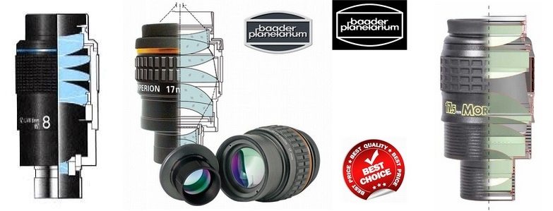

Pe un forum strain se clama ca intreaga linie Morpheus este inspirata/copiata dupa linia LVW.
Nu cred ca e o informatie corecta. Din cate stiu, clone ale seriei LVW sunt Hyperion de la Baader si Stratus de la Orion.
Pun in atasament o imagine cu optica LVW, Hyperion si Morpheus. Nu este prea greu sa-ti dai seama ca ultima nu prea seamana cu celelalte.
Daca vrei un camp real mai mare si poti sa duci instrumentul la un cer mai bun decat cel din Bucuresti poate nu ar strica sa te gandesti la o focala mai mare si de ce nu, la un ocular pe format de 2".
Nu ai sa gasesti multe variante fabricate in Japonia dar poti gasi solutii decente si destul de acceptabile ca pret.

Da, cred ca aveti dreptate si am incurcat in acea afirmatie Morpheus cu Hyperion. Greseala mea.
