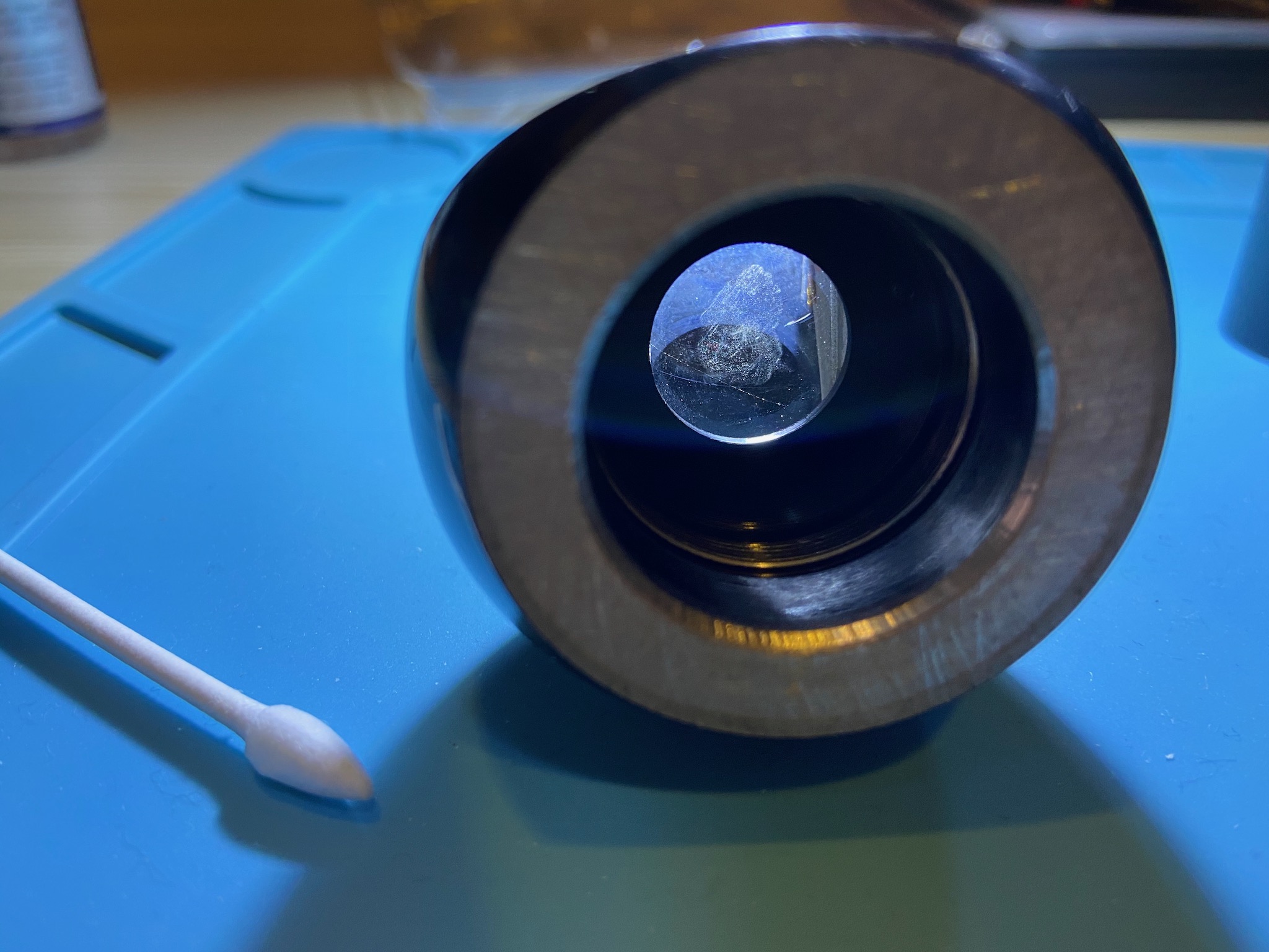

Salut,
De curand am intrat in posesia unui microscop binocular IOR, seamana cu modelul ML-4M dar cred ca e mai vechi, e in totalitate negru.
Se afla intr-o stare relativ buna, mai putin cateva pete / urme de praf care se pot vedea prin capul binocular - o pata aparent de grasime si in general imaginea pare in ceata.
Pata cea mai deranjanta se vede in ambele oculare, cand capul e demontat, din acest motiv cred ca este pe suprafata interioara de la prisma de la baza capului (am atasat o poza).
Am curatat prisma din exterior (ce se vede in poza), dar pata pare sa fie in interior. Oare cum as putea ajunge la ea? Prisma pare sa fie lipita - am demontat si "protectia" neagra (apperture stop?), dar nu am reusit sa trec mai departe de ea.
E OK sa incerc sa o dezlipsesc? Daca da, cu ce ar fi recomandat sa o lipsesc la loc?
Mersi!

Nu cred că e indicat s-o dezlipești, n-o vei mai putea alinia cum a fost la relipire. Trebuie să fie altă cale. Nu am demontat așa ceva, așteaptă eventual răspunsul cuiva care s-a ocupat de așa ceva. Cred că partea aia sferică se desfiletează față de corpul binoviewer-ului. Verifică dacă are șurubele ascunse care împiedică desfiletarea, în lateral.

Multumesc de sfat, eram pe punctul sa trec la actiune si sa dezlipesc prisma.
Am mai studiat putin partea aceea care inclina imaginea la 45 de grade si mi-a atras atentia surubul de deasupra prismei (se vede si in poza). Am mai incercat si inainte sa-l desfac, dar nu parea sa faca nimic. De data aceasta l-am desfacut si am incercat sa rotesc ansamblul de jos, care are si prisma. Dupa putin efort, a inceput sa se invarta - practic surubul acela bloca desfacerea.
Din pacate tot n-am rezolvat problema. Pata care ma deranja cel mai mult pare sa fie in "interioriul" prismei. Prisma sa fie compusa din doua parti lipite?
Am atasat o poza cu problema - poza e un pic mai extrema, in conditii normale nu arata chiar asa de rau. Am ceva sanse sa curat zona aceea?
Imaginea in microscop e relativ buna - cel putin la magnificatii mici. Daca inchid condensorul sau doar il las mai jos, incep sa se vada cateva zone mai intunecate:
- cu obiectivul de 20x (magnificatie totala 300x) se vad destul de greu (si chiar se pot evita prin deschiderea diafragmei de la condensor putin mai mult);
- cu un obiectiv de 60x (mag. totala 900x) se vad in utilizarea normala, desi nu strica foarta tare imaginea.
Exista totusi si cateva distorsiuni care se vad in imagine, mai ales daca stii sa le cauti, dar sunt destul de subtile.
