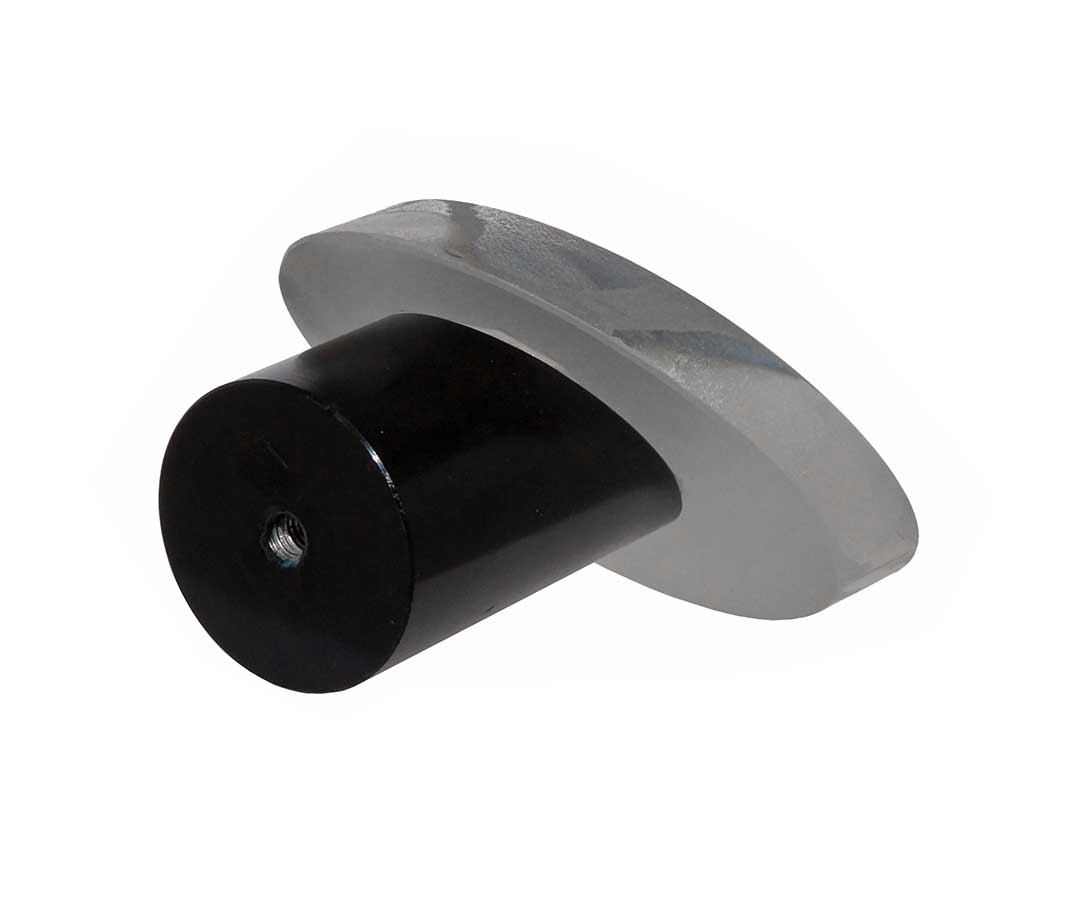

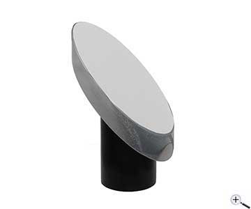

Caut oglinda secundara 35mm diametrul mic, sau cumpar tub newton 114/500 sau 130/650 pt. piese cu aceasta oglinda secundara.

Mulțumesc pentru idee Erwin. Doresc să ”transform” din când în când dobsonul 254/1200 într-unul de f/7,5 cu înlocuirea secundarei de 58mm cu unul mai mic, pentru creșterea contrastului. De aceea doresc o oglindă bună - măcar lipită în fabrică - să nu mă trezesc cu ea în mijlocul principalei.

Înțeleg, eu credeam că vrei o oglindă mică, acum văd că trebuie să aibă 35mm. Prismele de binoclu sunt ceva mai înguste de atât. Raportul focal nu se modifică, el este dat de oglinda principală. Contrastul mai bun este dat de faptul că obstrucția centrală e mai mică. Newtonienele mici au o oglindă mică, într-adevăr. Al meu (158x1240) are oglinda de 28mm și contrastul este foarte bun, ai impresia că te uiți printr-un refractor. Încearcă a Astrovest. Aveau o secțiune cu piese pentru ATM.

M-am gândit, că folosind o secundară atât de mică nu mai beneficiez de toată suprafața principalei. Calculele mi-au arătat 165mm cu o secundară de 35mm.
