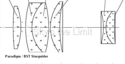

Dar in ciuda tuturor acestor vicisitudini, in cele din urma am ocularul BST Starguider ED 3,2 mm. Smile E-e-e... greu. Mr. Green Lucrurile grele imi inspira incredere. E bine inchegat, desi modular. Designul e dragut. Constructia e chiar bunicica, materialele par OK (metal complet + acoperit cu cauciuc de-ala satinat in partea de sus). Capacul de sus al eyecup-ului, in schimb, vine cam ca nuca-n perete, cam hidoasa solutie au adoptat pentru a acoperi acel eyecup tronconic. Aaa, are si laveta din microfibra, pentru intretinere. Wink
Se desfileteaza la toate incheieturile, la ornamentele alea cu mov, chiar si barrel-ul din metal cromat de foarte buna calitate. Partea dinspre ochi doar regleaza inaltimea eyecup, dar la mijloc se desface de-a binelea. Nu stiu ce formula optica are, dar partea de jos (in barrel) pare a fi un barlow in miniatura. Oare ma-nsel? Rolling Eyes
N-am apucat sa-l testez temeinic, ci doar l-am pus pe Lunny si am privit ziua gratarele de la aparatele AC ale vecinilor si... frunzele din copaci (care mai eu). Mr. Green Imaginea e OK, dar cam intunecata (mno, a si fost innorat azi + 131x prin 72 mm, wtf?). Insa este cert mai buna decat ce am vazut prin Planetary de la SW. E sharp pana aproape de margini, sa zic un 90% din camp, poate mai bine. N-am observat aberatii cromatice, dar nici contrast prea mare n-am avut din acelasi motiv aratat in paranteza anterioara.
Si, apropo de ce spuneam pe undeva pe-aici, despre faptul ca acele Super Plossl-uri APO de Taiwan ce le detin nu-mi cuprind tot campul obiectivului, acest BST mi-l vede cu totul. E o nota buna in plus pentru el.

Alea le-am citit si eu, taica. Eu ma refeream la schema optica, adica ce tip de ocular este sau din ce tip deriva. Wink
Mesaje: 5975
MesajTrimis: 29 Oct 2020 22:20 Download mesaj
Schema optica e cea din imaginea de mai jos:

Pare o combinatie intre un grup de lentile Smyth si un grup de lentile derivat din Konig .
Combinatia genereaza un "negative-positive eyepieces".
In aceasta combinatie grupul Smyth nu este optional ca un Barlow.
https://www.handprint.com/ASTRO/ae5.html
BST Starguider este asemanator cu Pentax XF ( 6 lentile in 4 grupe : 2,1,2,1) .
https://vawt.ro/astronomie/alegere%20oculare.pdf
pag 129, 130 si 213
