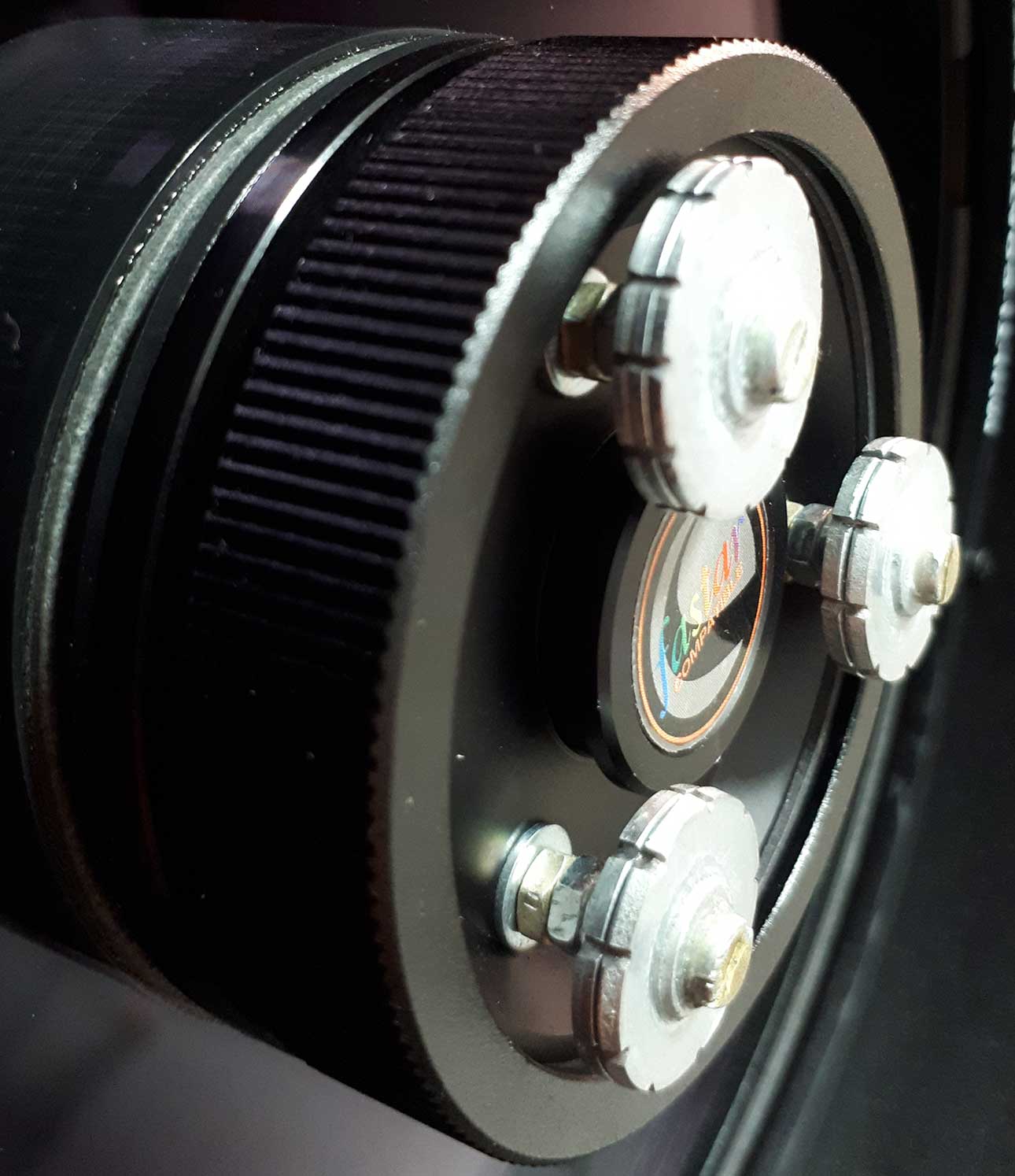

Pentru cei care vor sa faca mai usor colimarea la SCT dar nu vor sa cheltuiasca ~200 lei pentru Boob's Knobs poate fi aplicata varianta de DYI urmatoare (cost ~10 lei).

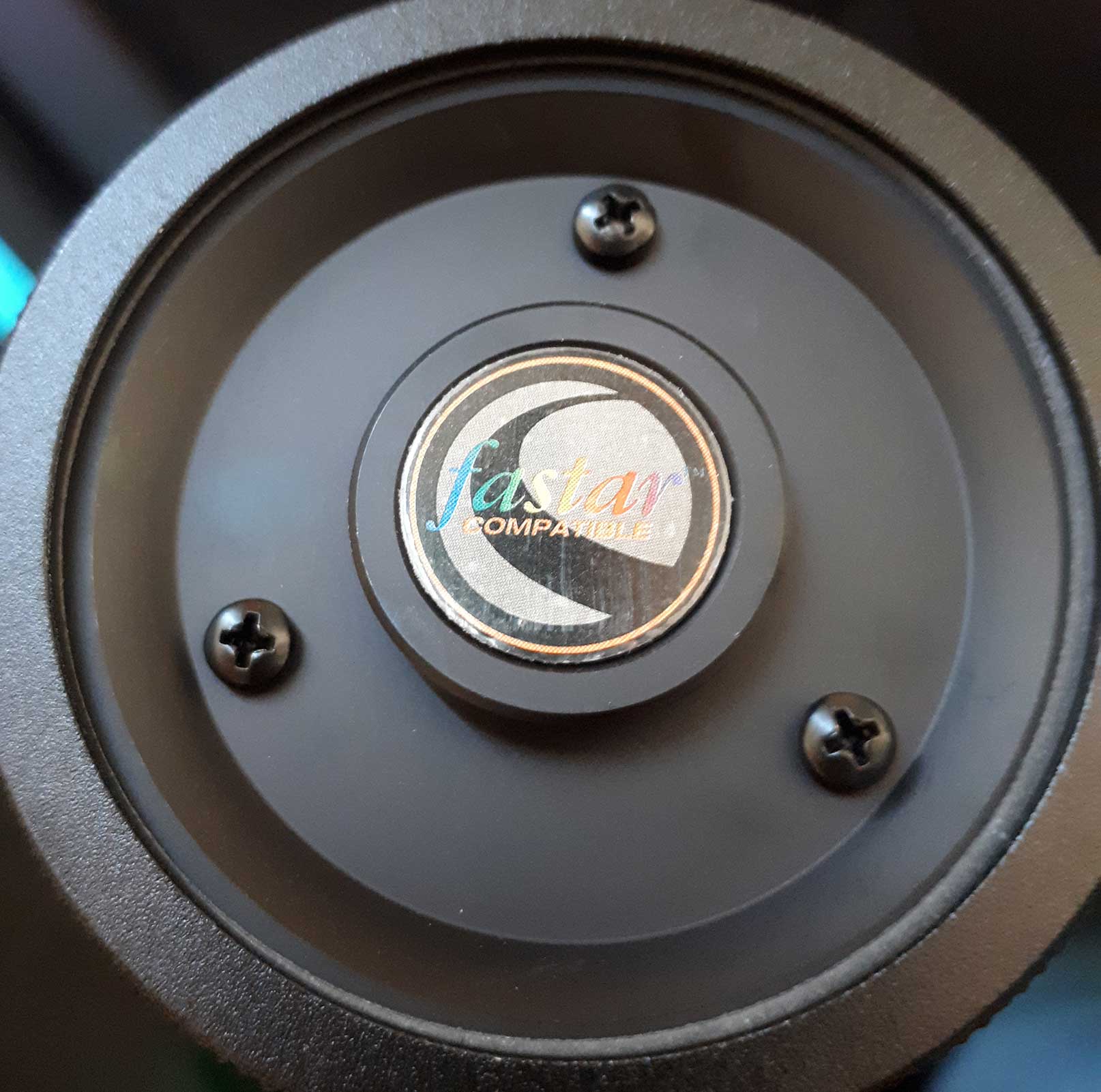

Le-am facut pentru un SCT C8 compatibil FastStar.

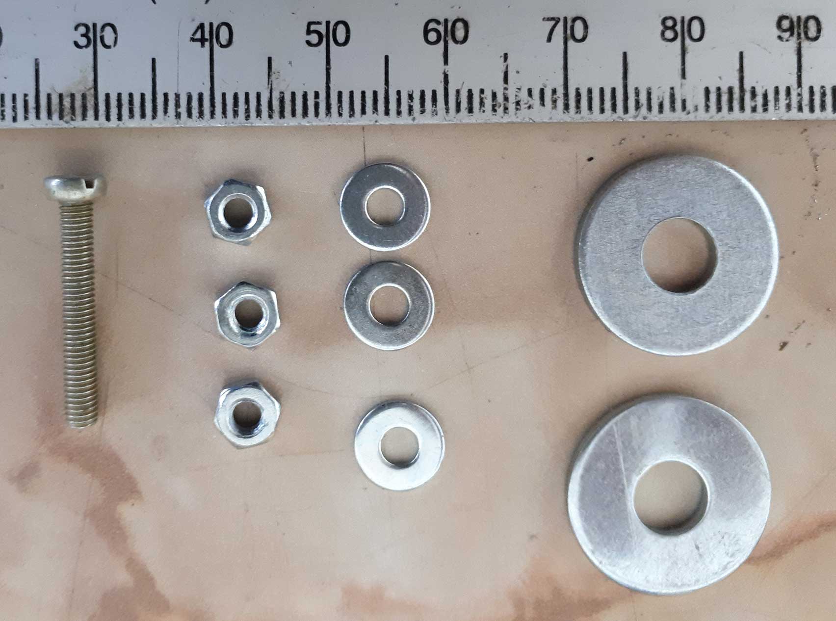

Materiale necesare:
1 x Surub M3 x 20
2 x Saiba M3 / fi 15-20 cu 1-1.5mm grosime
- care pot fi inlocuite cu 2 x saiba M3 / fi 7 mm cu 0.5mm grosime + 2 x saibe M5-6 / fi 15-20 cu 1mm grosime (eu asta am avut disponibil => asta am utilizat)
3 x Piulita M3 x 3mm grosime
1 x Saiba M3 / fi 7 mm cu 0.5mm grosime
Toate astea x 3 (este nevoie de 3 suruburi in total).
Se pun saibele mari aproape de exterior (intre alte 2 saibe mici daca nu ati avut direct varianta de M3 cu fi 15-20) si se prind cu o piulita.
Se strange bine acea piulita si se mai pun inca 2-3 piulite peste pentru a asigura distanta corecta.
Practic este posibil sa aveti nevoie de 3 saibe sau piulite in plus pentru a ajunge la marimea corecta de filet (scoateti unul din suruburile de colimare de la telescop si verificati marimea de filet necesara).
Strangeti bine piulitele pentru ca sa nu se desfaca din greseala si sa va "chinuie" cand vreti sa faceti colimarea.
Dupa ce ati format surubul puteti sa faceti cateva taieturi cu un bomfaier sau o pila pe marginea saibelor.
Nu trebuie sa fie foarte dese taieturile pentru ca vor fi utilizate pentru a "simtiti" cat miscati si mai putin pentru ca sa nu alunece (sunt destul de mari saibele in diametru ca sa asigure o forta destula cand le strangeti).
Curatati bine pilitura care ramane pe suruburi/saibe.
Extra (urmeaza sa o fac si eu): Dati cu un marker negru peste saibe dar lasati o dunga alba sa fie drept "pozitie".
Inlocuirea suruburilor se face obligatoriu pe rand!
Nu trebuie scoase toate cele 3 suruburi de colimare in acelasi timp.

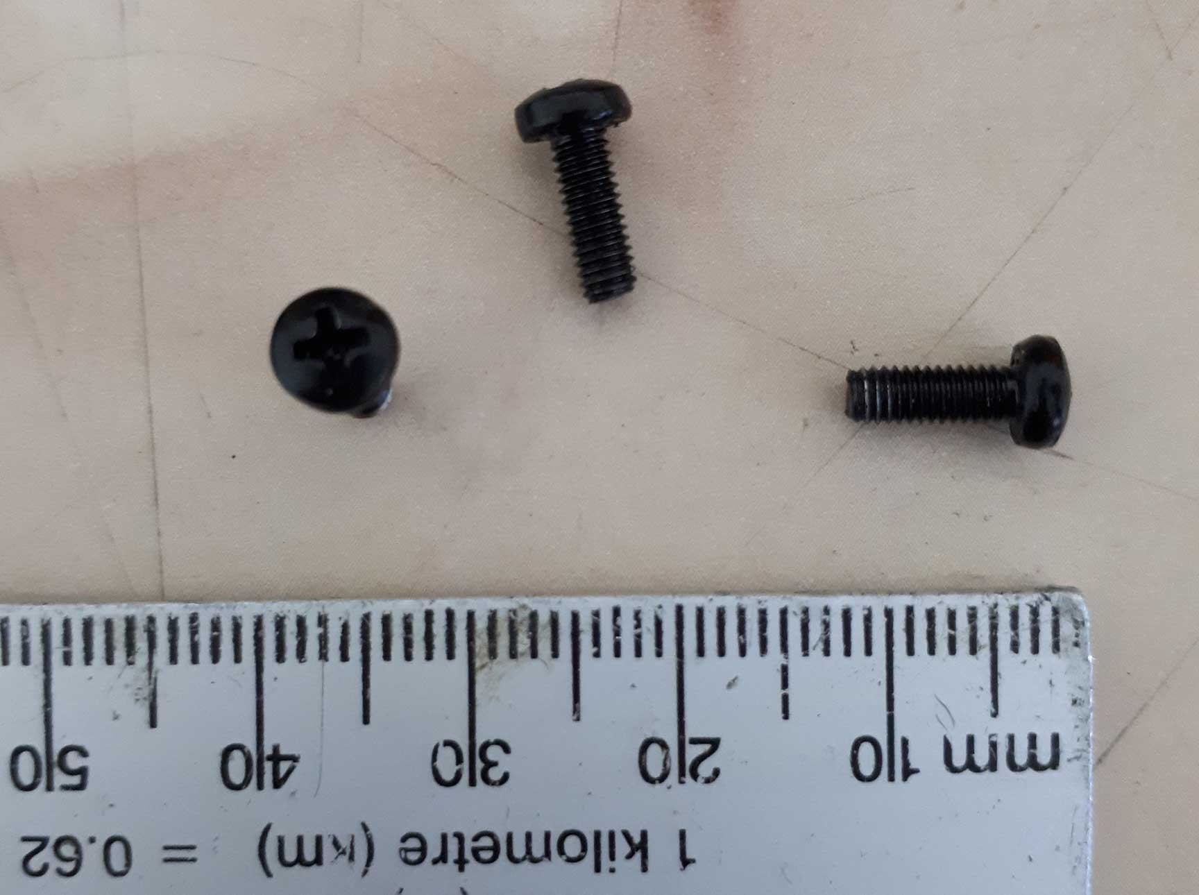

O colimare initiala, fara sa scoateti telescopul la stele, se poate face prin metoda prezentata aici.
Bineinteles, colimarea finala se face noaptea privind defocusat o stea.
Recomand sa pastrati intr-o punguta suruburile originale de colimare.
Succes!

MesajTrimis: 27 Oct 2020 15:41 Download mesaj
Felicitari pentru rezolvarea problemei in maniera KISS.
Succes in utilizarea SCT-ului ,Mircea
PS :poate aplici oleaca de marker negru pe suruburi, doar asa, din ratiuni estetice ...

MesajTrimis: 27 Oct 2020 16:49 Download mesaj
Mircea Pteancu a scris:
Am si zis:
Tom Sawyer a scris:
Astept sa scot jucaria la stele sa o colimez "final" si dupa fac marcajul, ca sa las dunga alba intr-o anumita pozitie "de referinta".

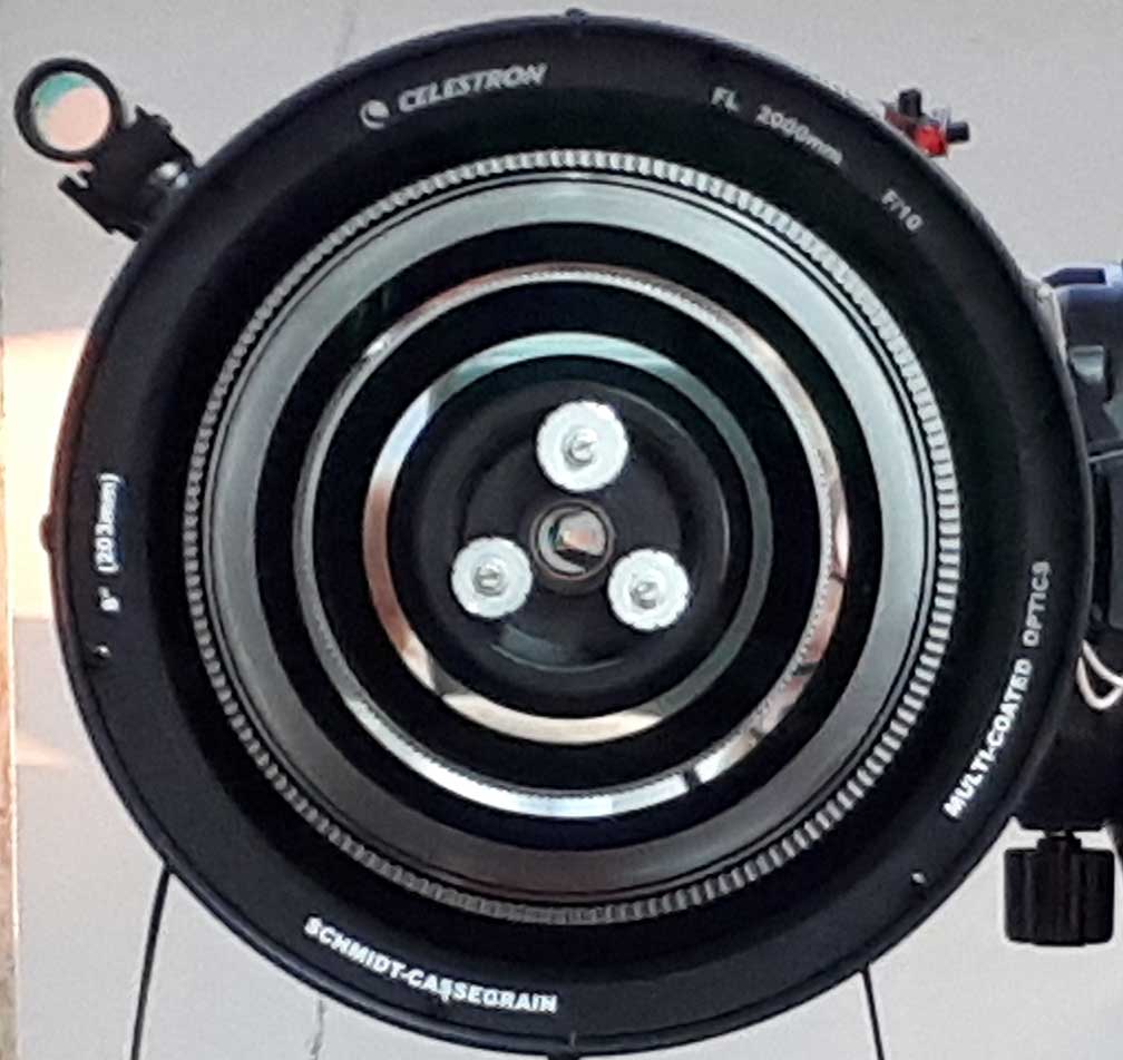

MesajTrimis: 27 Oct 2020 17:03 Download mesaj
Felicitari,
imi place telescopul tau ca are toare "cercurile" concentrice.
Ai reglat pozitia placii corectoare sau asa a venit din fabrica?
si inca ceva, ce e cercul acela "ondulat" de pe exterior ?? eu nu il am la C11... Sad

MesajTrimis: 27 Oct 2020 17:32 Download mesaj
Nu m-am atins de placa corectoare, oglinda sau alte "parti interne" si intentionez sa nu o fac decat daca va fi absolut necesar.
A ajuns la mine destul de bine colimat, a mai fost nevoie de cateva mici reglaje.
In rest, l-am mai gadilit eu putin acum ~10 zile si pentru ca nu este deloc placut sa umbli cu surubelnita pe langa placa corectoare pe intuneric am decis sa fac suruburile de mai sus.
Cercurile se vad asa dupa colimarea facuta pe zi.
Inca nu am apucat sa il scot la stele pentru reglajele fine (vremea nu e favorabila).

In cazul meu stiam ca suruburile vor fi metric 3 de aici.
Pe de alta parte, poti scoate unul din suruburi si sa il masori (cu riscut de a pierde colimarea).
