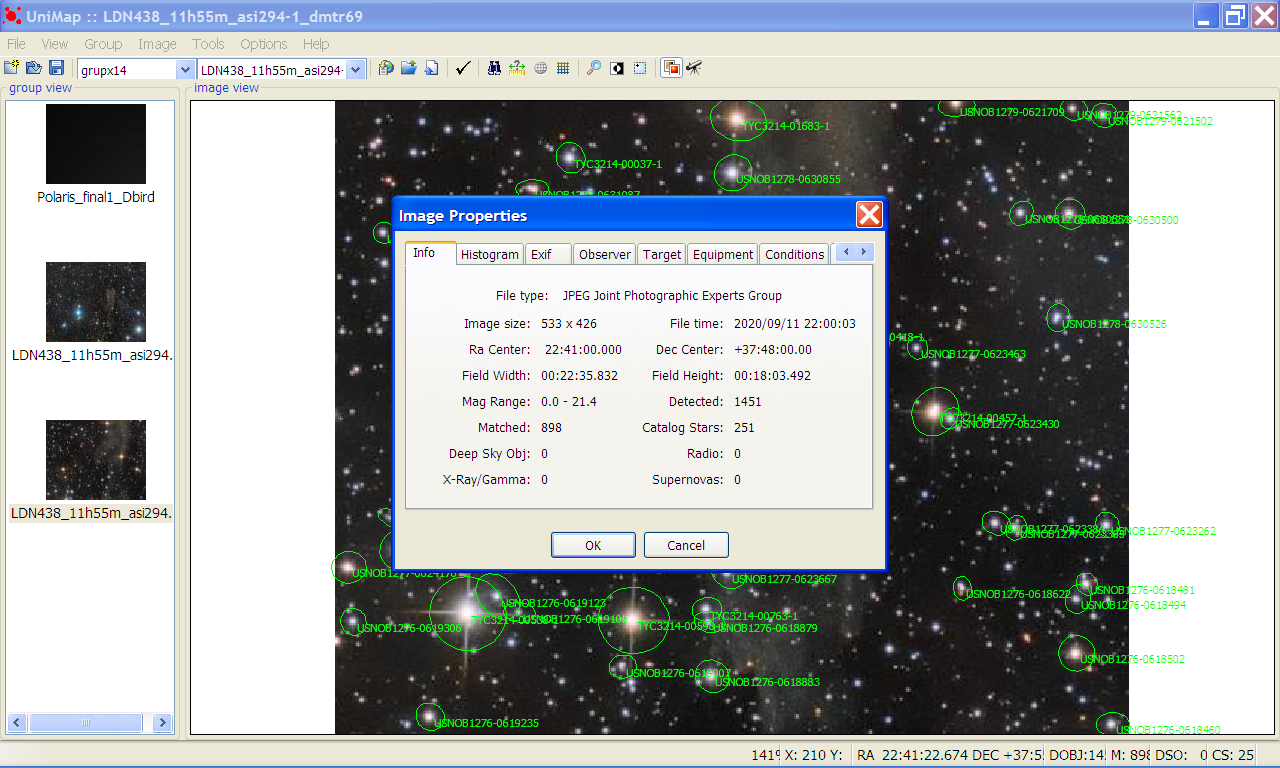

Cum poti afla magnitudinea din poza , la care ai ajuns cu atitea cadre ? Mie asta imi spune multe . Super pozele !
Mesaje: 3006
MesajTrimis: 11 Sep 2020 21:19 Download mesaj
Am incercat astrometry.net, dar nu a adnotat decat cele mai stralucitoare stele.
Mesaje: 4445
MesajTrimis: 11 Sep 2020 21:20 Download mesaj
Unimap-ul nu se descurca cu toata imaginea, asa ca am selectat doar 22.5'x18' din centrul imaginii si mi-a dat o magnitudine maxima atinsa de 21.4... Shocked
Am folosit catalogul de stele USNO-B1.0.
