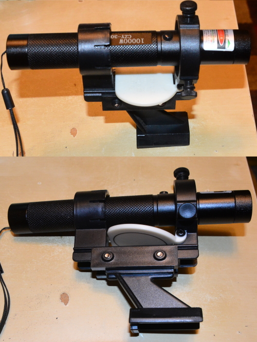

Daca aveti un colimator cu lunetica (din cele mai ieftine, de kit) prin casa, nu trebie sa il aruncati! din el puteti face un colimator cu laser verde superb.

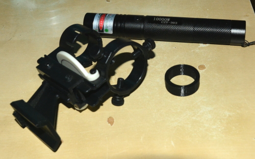

Deci trebuie sa aveti :
1- suportul colimatorului (din care scoateti lunetica)
2- un mic cilidru de adaptare al diametrului laserului la diametrul suport al colimatorului - se tipareste pe o imptimanta 3D sau se improvizeaza din ceva teava plastic ...
3- laserul dorit , de preferinta verde sau albastru ...
Vezi poza 1 Smile

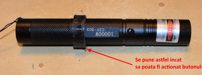

Se pune cilidrul adaptor pe corpul laserului astfel incat la montarea finala sa aveti aces la butonul pornit/oprit al laserului.
Se monteaza laserul in locul unde era luneta de colimare ...se regleaza ... Ta Daaa ! aveti un colimator cu raza laser ... sau cum mai zicea un coleg un doborator de avioane Laughing
Un carlig de rufe poate mentine butonul pornit pe perioada de lucru cu laserul ... sau ...
Bineinteles ca sistemul se poate imbunatati, de exemplu cu prelungirea unui buton on/off separat undeva la baza trepiedului, etc.
Astfel dupa centrarea laserului pe telescop ... puteti privi prin binoclul de control (se presupue ca identificati astfel tinta) locatia dorita a fi vizionata , si fara sa luati binoclul de la ochi aduceti raza laserului pe tinta ... pare mult mai comod...
Cer senin tuturor si mult sanatate!
Piesele necesare

Montare adaptor de diametru pe laser

Montaj final = colimator laser cu raza

Excelenta idee ,felicitari si multumim ca ai impartasit-o cu noi !
Un accesoriu ca cel descris de tine va fi foarte util la observatii cu clubberii ...
Toate cele bune , Mircea
Mesaje: 9972
MesajTrimis: 04 Aug 2020 11:04 Download mesaj
Felicitări!
O mică precizare: este căutător, nu colimator.
Eu nu prea mai folosesc "doborâtorul de avioane" pentru că dăunează adaptării la întuneric iar la vârsta noastră e mai anevoios de obținut. Însă am un telrad care este cu spot roșu de diferite forme și reglabil ca intensitate, montat în paralel cu luneta căutător. Laserul îl băgam prin lunetă și astfel puteam orienta telescopul în cazul în care nu nimeream bine zona.
O idee suplimentară: pentru nopțile reci pentru a nu se slăbi raza la frig se pot pune rezistențe în jurul emițătorului și al bateriei. O rezistență de reșou de 800W tăiată în 2 merge trecută prin tub termocontractil, la 12V nu se înfierbântă.
