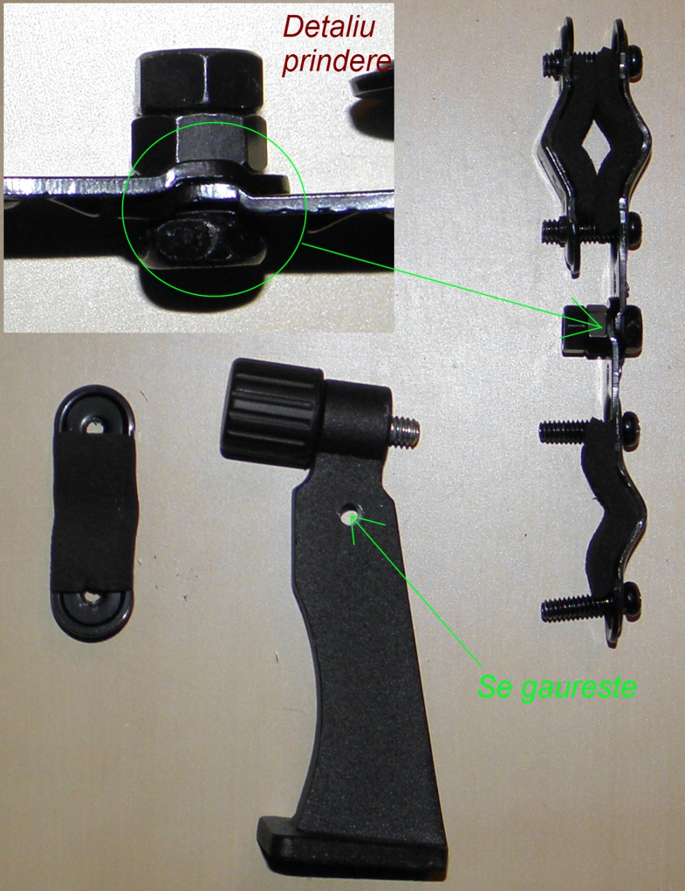

Cu o investitie minima de bani si efort fizic putem face un adaptor pentru binoclurile clasice cu tija centrala , model Zeiss. Am gasit in Kaufland un suport de dinam de bicicleta (4,9 Ron x 2 – trebuie 2 bucati!) si niste mansoane de ghidon de bicicleta (4,9 Ron). Aceste din urma nu sunt obligatorii daca aveti niste bucati de cauciuc pe acasa.
Materialele le vedeti in poza 1.

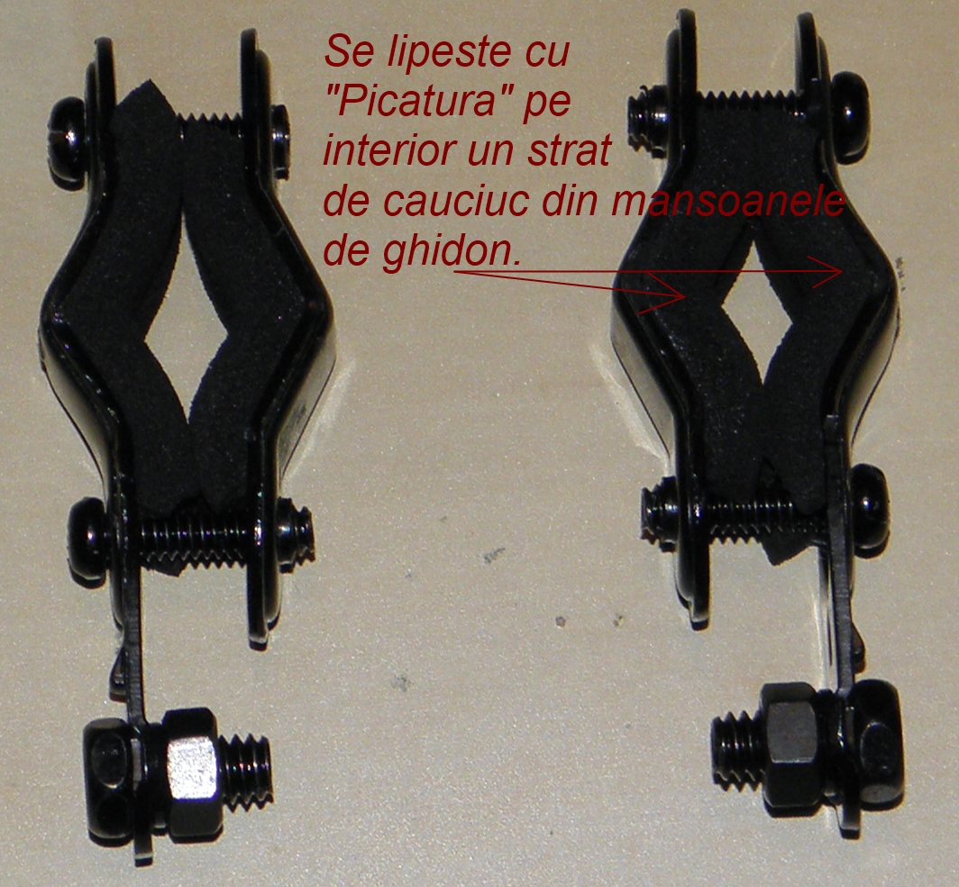

Se decupeaza cauciucul (sau mansoanele) si se lipesc pe interiorul suportilor cu lipici (Picatura). Se lasa loc de trecere pentru suruburi. Vezi poza 2.
Apoi se cupleaza intre ei cei 2 suporti de dinam, ca in poza 3. Se strange bine si se monteaza si o contrapiulita. Nu montati saibe sau grovere, pentru a folosi ghidajele de imbinare, respective vedeti detaliul de prindere ! Se va lua clasicul adaptor cu surub (se presupune ca pe acesta il aveti deja) si se va gauri (vezi poza) dup ace se va marca cu atentie locul gaurii.
Acum se cupleaza setul de suporti cu adaptorul cu surub si va rezulta un nou tip de adaptor, de asta data pentru tipurile de binocluri care au tija centrala.

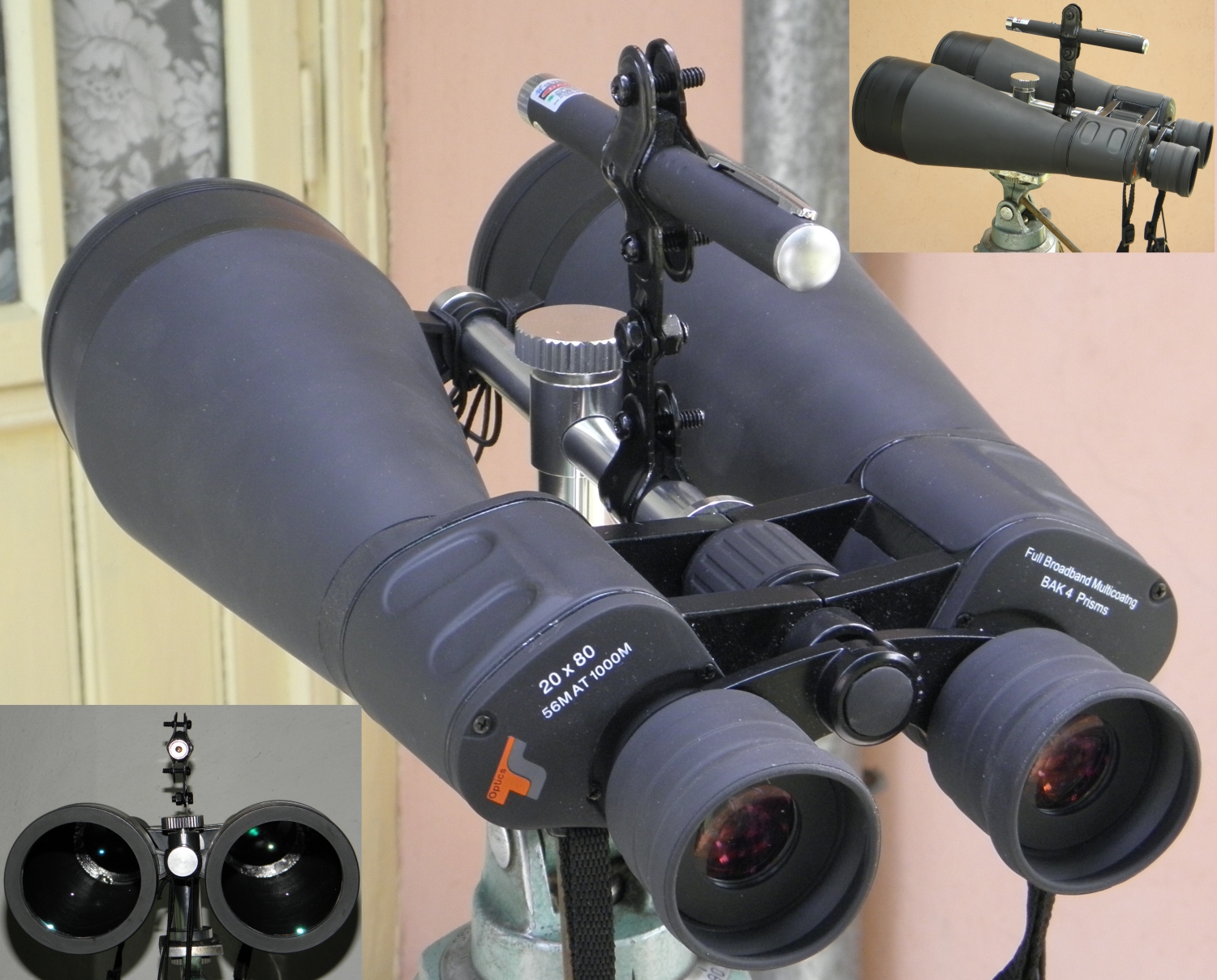

O noua utilizare a acestuii sistem de prindere.
Pentru cei ce folosesc binocluri mari cu sistem de prindere logitudinal. Se poate monta extrem de rapid un laser pointer de tip astro (verde) ce se va centra foarte usor pe axa de prindere a binoclului. Cred ca poza nu mai merita explicatii fiind elocventa. Pare foarte utila deoarece privind prin binoclu de ghidaj spre o anumita zona de observat , putem aduce fasciclul in timp real exact in punctul pe care dorim sa il privim prin binoclul (luneta) de putere (si asta fara sa luam de la ochi binoclul de ghidaj!). Am simtit lipsa unei prelungiri a butonului on/off de pe laser pana pe manerul de manevrare a monturii trepiedului. De altfel destul de usor de facut. Acest sistem de orientare cu facscicol laser pare cel mai comod si mai rapid. Ar fi interesant de conceput asa ceva si pentru reflectoare, refractoare etc ?

Asta vrea sa fie un binoclu Jedi cu laserul ala de 1W ?

Eu am un laser de max 200mW. L-am botezat "doborâtorul de avioane"! Smile
După cum apare în imagine este laserul de 100mW.
Revenind la subiect: ideea e simplă și de efect însă nu prea poți alinia exact laserul decât pe altitudine, pe azimut nu ai cum.

Faptul ca pe el scrie 1000 mW este pur comercial, sunt convins ca puterea efectiva luminoasa este cu mult mai mica.
@Erwin:
Laserul este montat cu aproximare destul de mare caci binoclul are totusi un unghi destul de mare. Am facut doar teste rapide vineri noapte. Dar acest laser montat intr-o mica montura cu posibilitati de reglaj pe ambele axe astfel incat sa vezi captul razei exact pe centru binoclului sau telescopului trensforma acest laser amarat in cel mai rapid si fiabil cautator. Cand voi avea ceva timp voi incerca sa fac asa ceva. Ceea ce mi-a parut excelent este faptul ca poti regla telescopul sau binoclul gigant cu o mana in timp ce in cvelalata mana ai un binoclu mediu de control , un 10x50 de exemplu, prin care deja ai localizat zona in care vrei sa privesti. Probabil merita efortul. nu trebuie dacat facuta o montura gen cautator cu reglaje ferme pe cele 2 axe si trase 2 fire cu un buton paralel cu butonul de actionare. Asta in contextul in care la laserul verde , noaptea nu vezi doar un punct ci vezi foarte clar tot fascicolul de lumina de la laser pana la stea.
