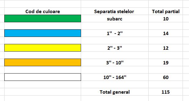

Am terminat inregistrarea observatiilor mele la stele duble in Iulie 2020.
In total am observat 115 stele , nu am inclus in acest numar reobservarile din cursul lunii.
Apreciez ca a fost o luna buna pentru sufletelul meu de dublist.
Am vazut in total 10 stele duble subarc.
Nu spun nici rezolvat si nici separat deoarece includ aici STF 2215 cu separatia de 0.44'' si STF 2315 cu separatia de 0.6'' dar cu Delta mag = 1.5mv.
La amandoua aceste duble am vazut discul Airy al companionului partial acoperit de cel al stelei principale,schite din jurnalul de observatii pe blog.
Celelalte opt stele subarc au fost cel putin rezolvate daca nu separate.
Stele duble cu separatie intre 1'' si 2'' au fost observate 14.
Cu separatie intre 2'' si 3'' au fost observate 12 iar intre 3'' si 10'' un numar de 19.
Celelalte saizeci de stele pana la totalul de 115 au separatii intre 10'' si 164''.
Un alt motiv care ma face sa apreciez Iulie 2020 ca o buna luna dublista este acela ca zece stele dintre cele rezolvate sunt din fioroasa tagma ''Burnham''.
Mai multe puteti citi aici :
https://observoergosum.blogspot.com/2020/0...-2020.html

I-am comandat deja rama si raftul, nu ma pot intoarce pe planeta natala fara acest trofeu ... Embarassed
Binar Predator
 Marime fisier:  79.45 kb
 Vizualizat:  de 8253 ori
