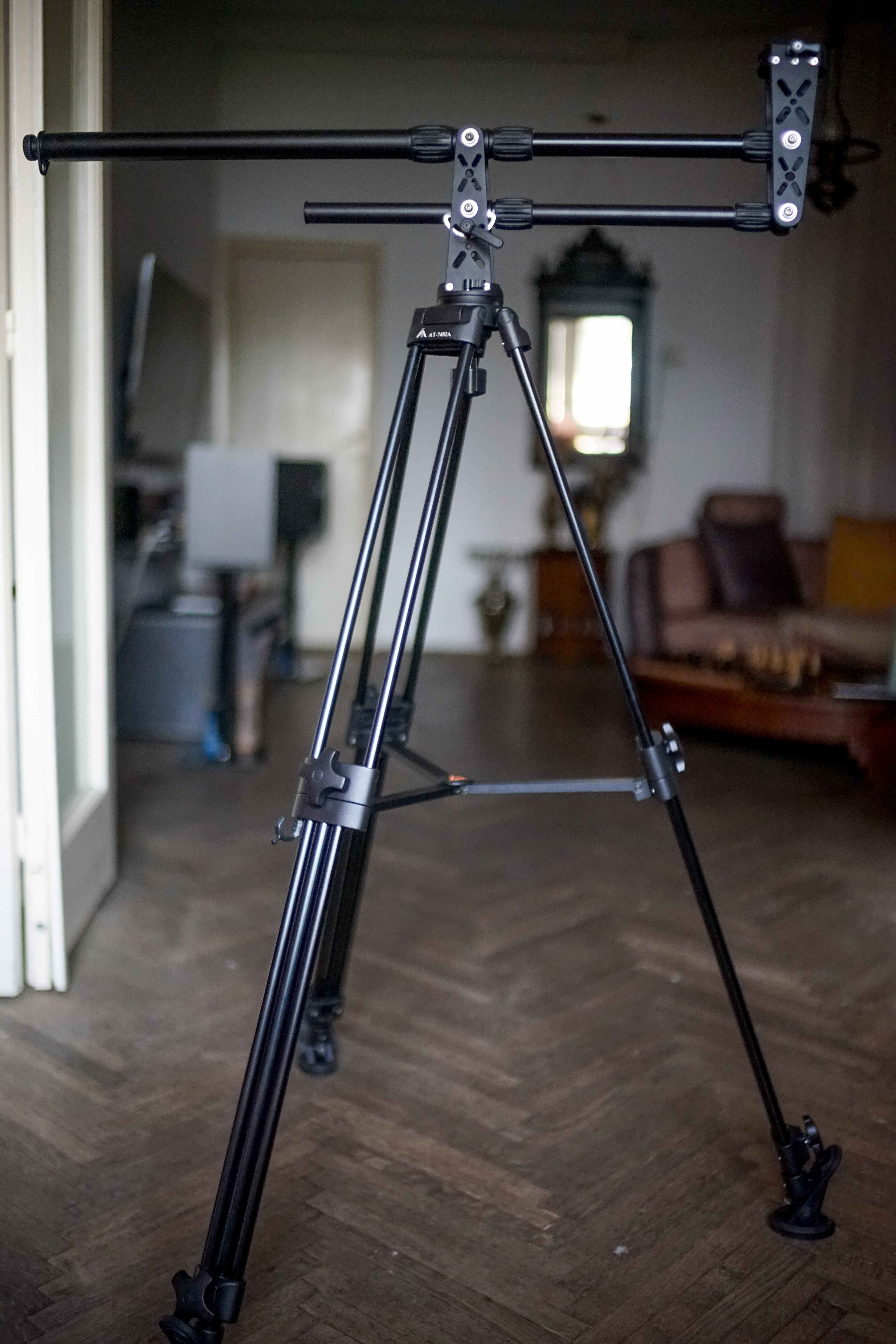

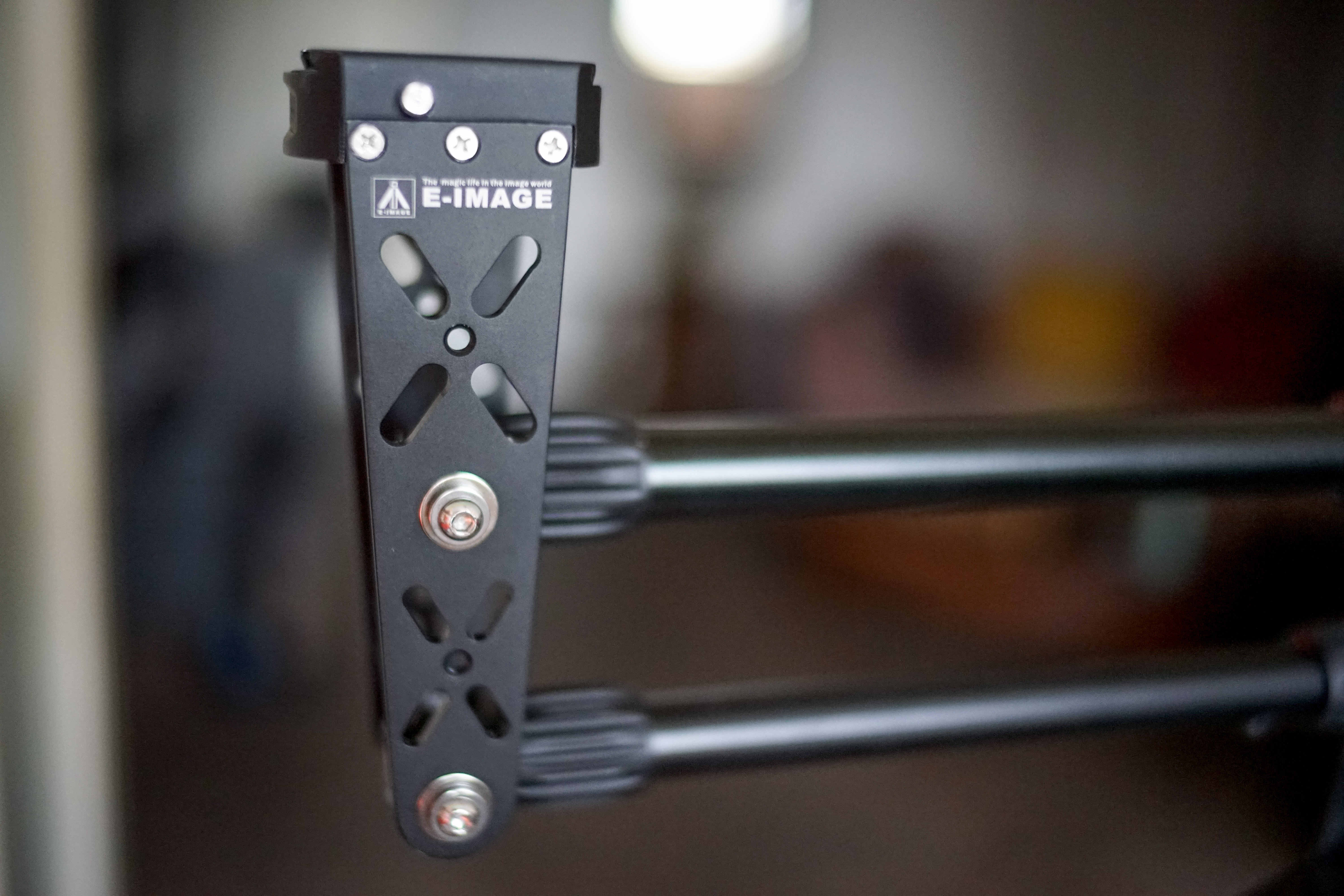

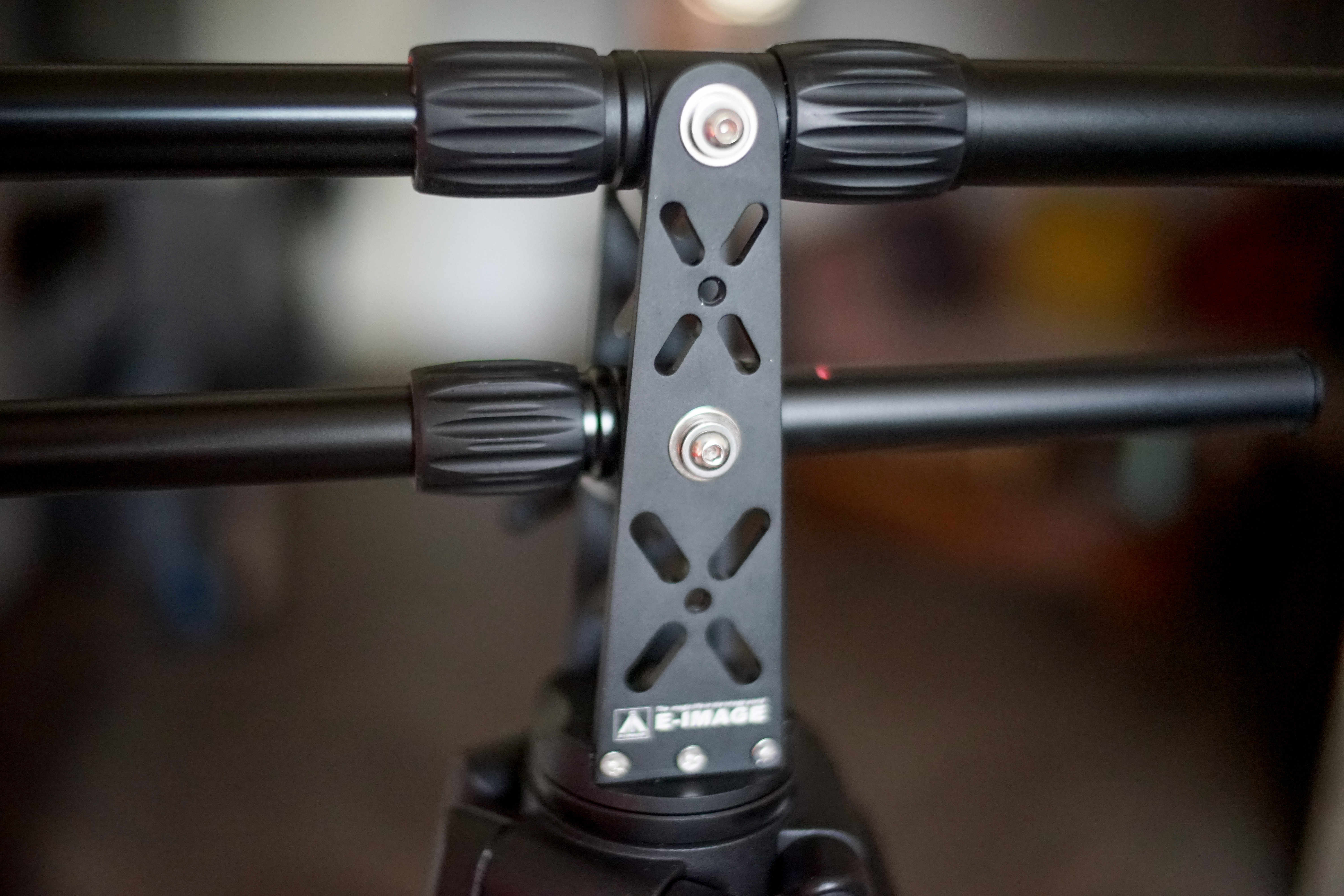

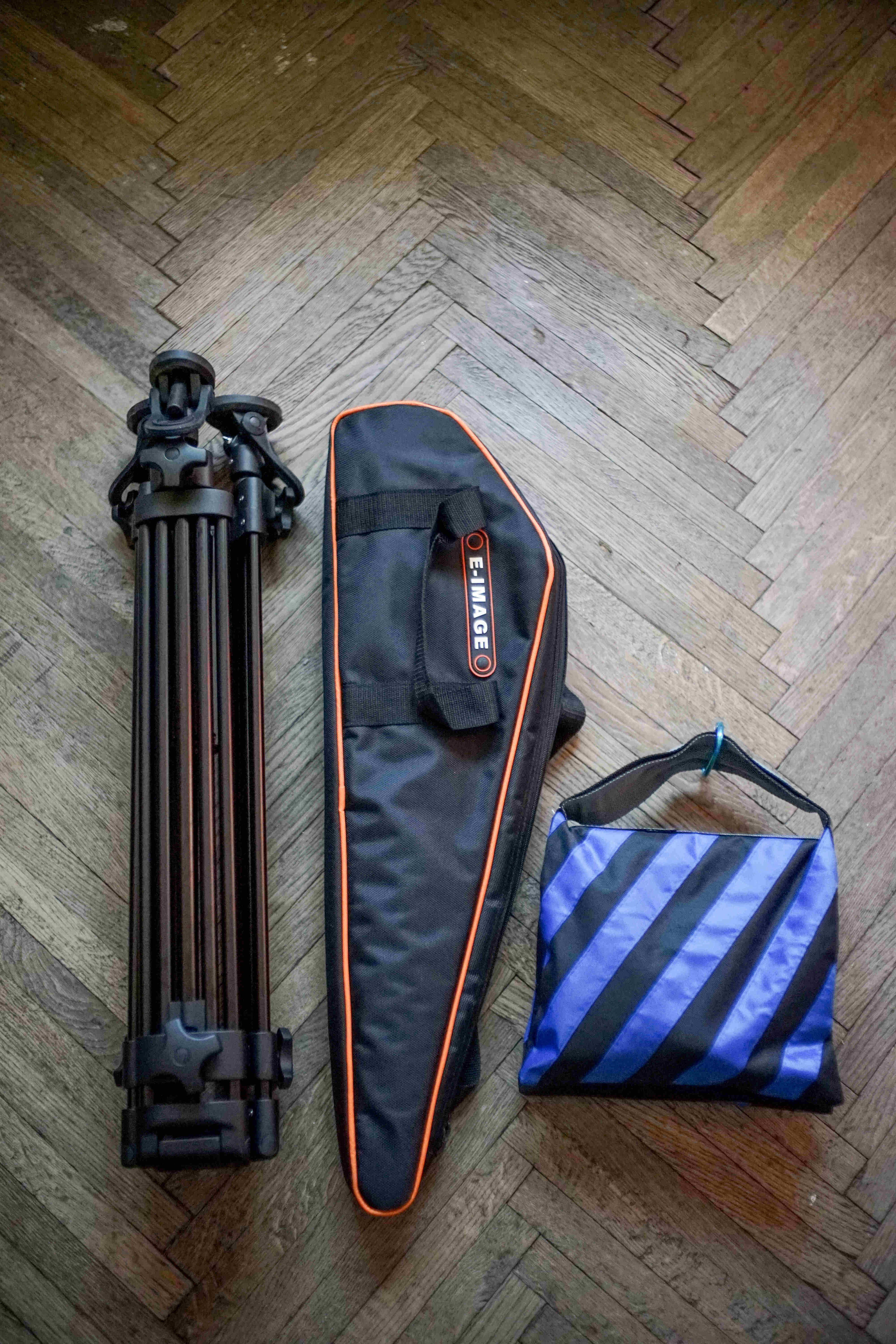

Aceasta montura E-image este de fapt un accesoriu pentru filmare, numindu-se "macara" in limbajul operatorilor. Este folosita pentru panoramare aeriana sau filmari la firul ierbii. Dar nu este altceva decat o montura paralelogram similara cu cele dedicate binoclurilor astro. Numai ca este mult mai usoara decat cele dedicate pentru binocluri fiind din carbon. Am cumparat-o de la F64 varianta mai mica care suporta instrumente de pana la 5kg. Exista si varianta mare care suporta incarcari de 8kg.

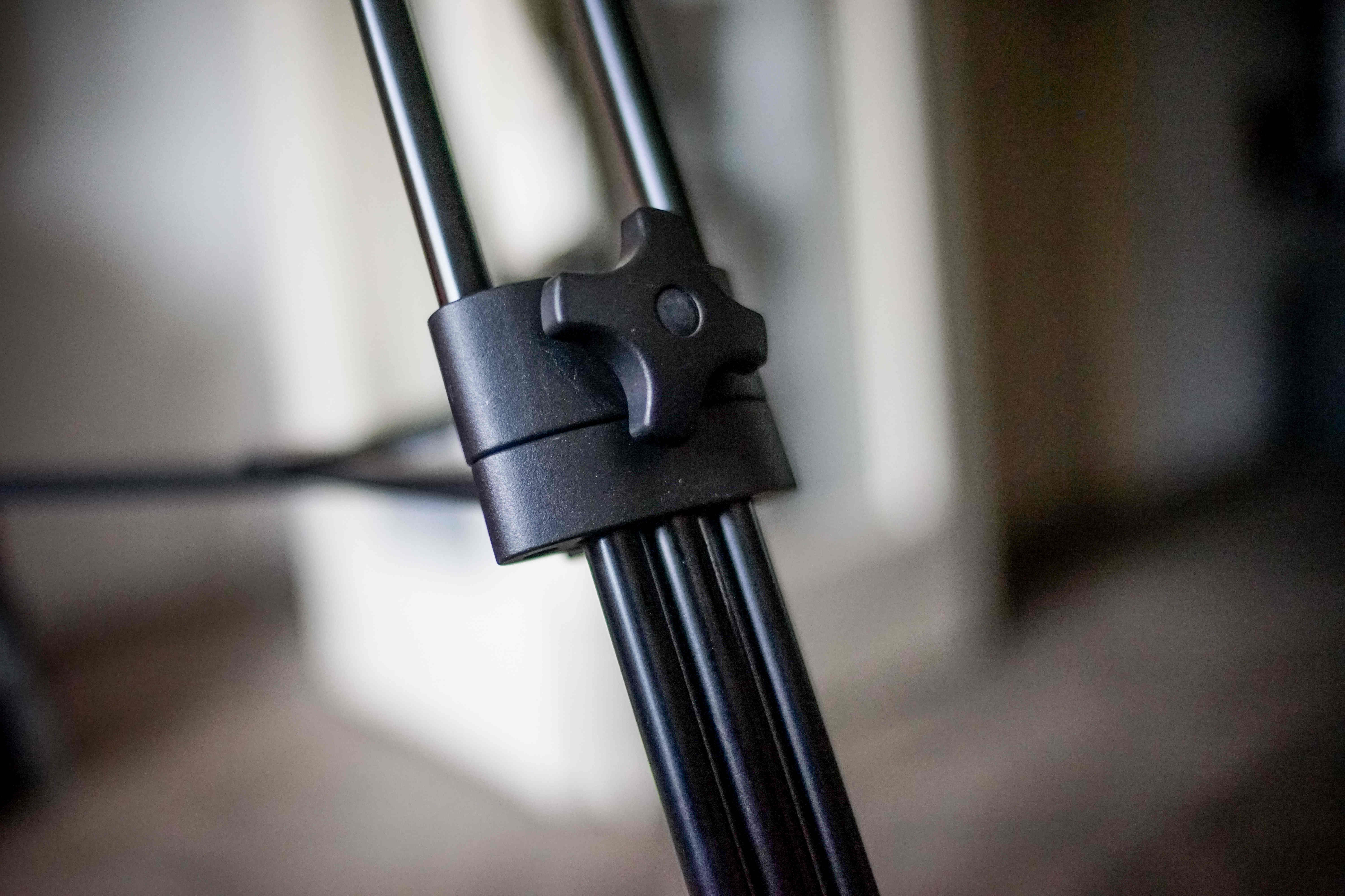

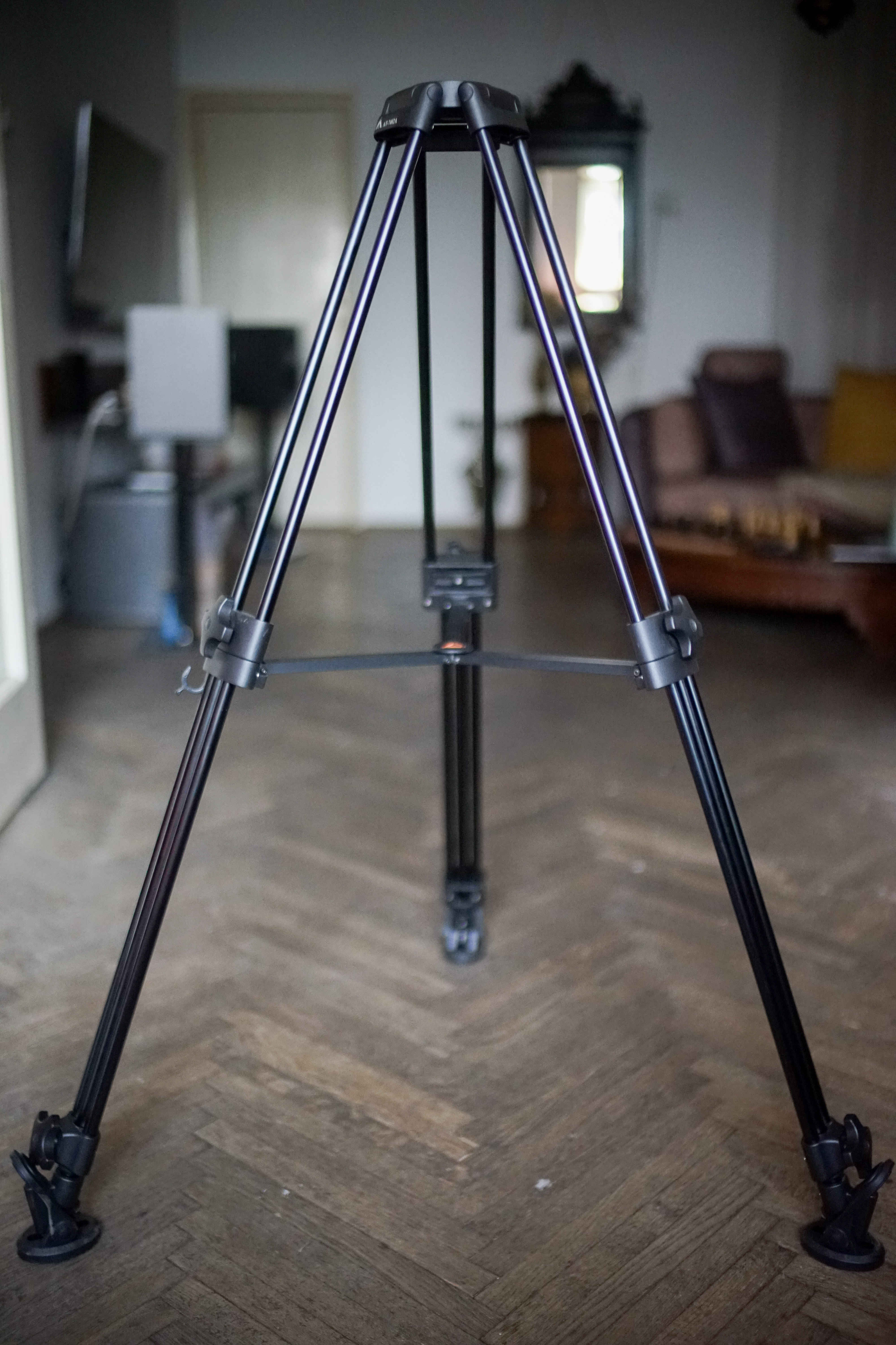

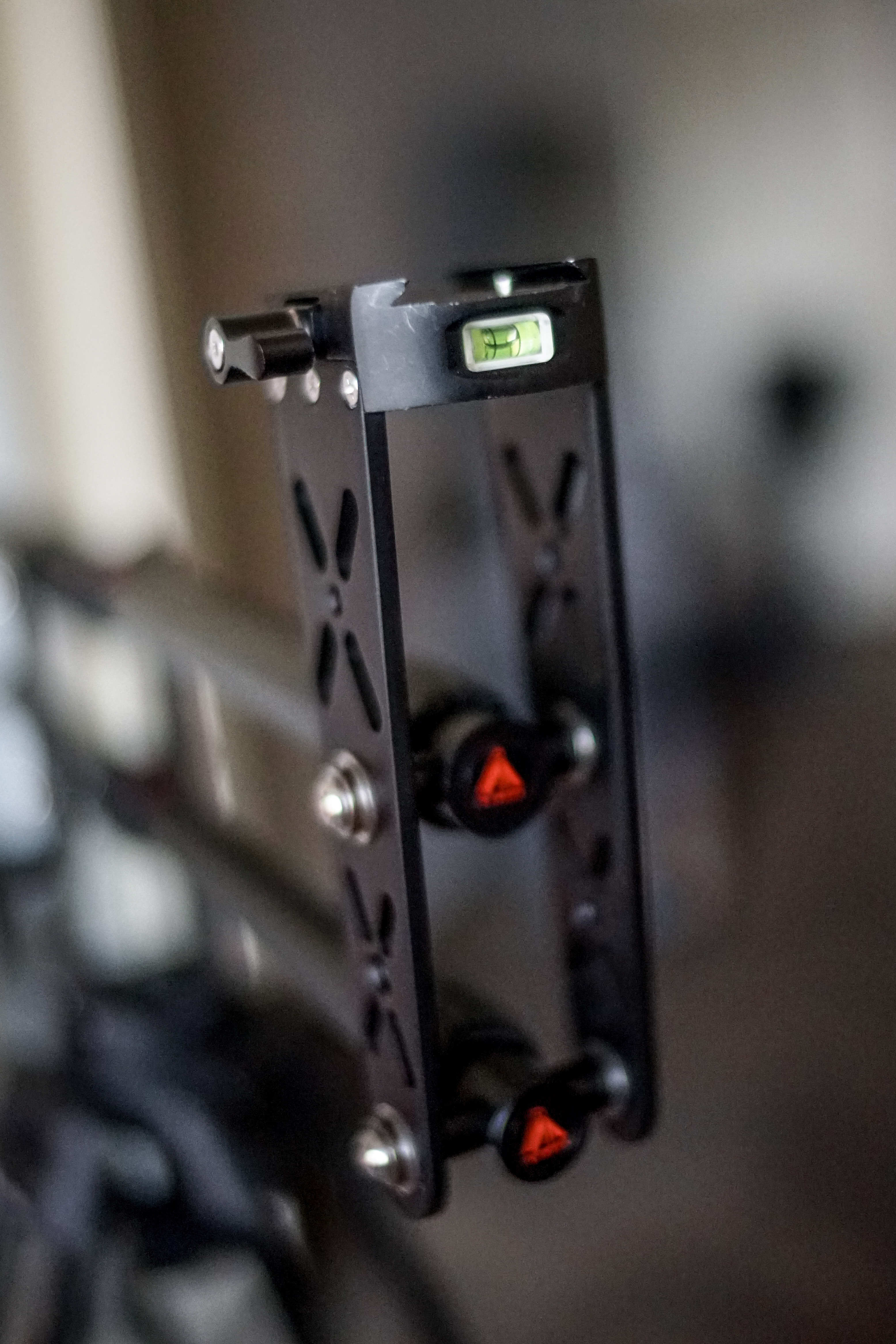

Experienta cu montura paralelogram este unica si foarte relaxanta. Poti privi oriunde pe cer fara sa te doara in zona cervicala. Ai o mobilitate excelenta, miscand binoclul ca si cum l-ai tine doar in maini si unde te opresti acolo ramane binoclul. O poti folosi din picioare, pentru ca poate ridica binoclul chiar la o inaltime de 3m (trei metrii nu este o greseala Smile ), dar si intins pe spate pe sezlong. La zenit nu este nici o problema de privit nici din picioare nici de pe scaun pentru ca iti duci binoclul exact in pozitia cea mai confotabila pentru tine. Este foarte utila mai ales cand observatiile se fac in grup pentru ca se poate schimba inaltimea la oculare in functie de inaltimea fiecaruia, fara sa se schimbe imaginea din oculare!!!! Montura este din carbon cu brate telescopice. Bratul paralelogram se poate lungi pana la 1,80m. Trepiedul se poate extinde pana la o inaltime de 1,60m. Totul se misca fin si exact. Bratul paralelogram se prinde pe trepied intr-o nuca semisfeica (prindere tip ball 75mm) sistem util pentru aducerea usoara la nivel a bratului. Trepiedul este extem de stabil iar bratul paralelogram se pliaza compact si intra intr-o husa. Vine cu doua sine de prindere a aparaturii, una scurta si una lunga. Montura vine cu un saculet in care se pot pune contragreutati. Bratul si trepiedul fiind din carbon cantaresc impreuna doar 5kg. Pretul este de 1300 ron.

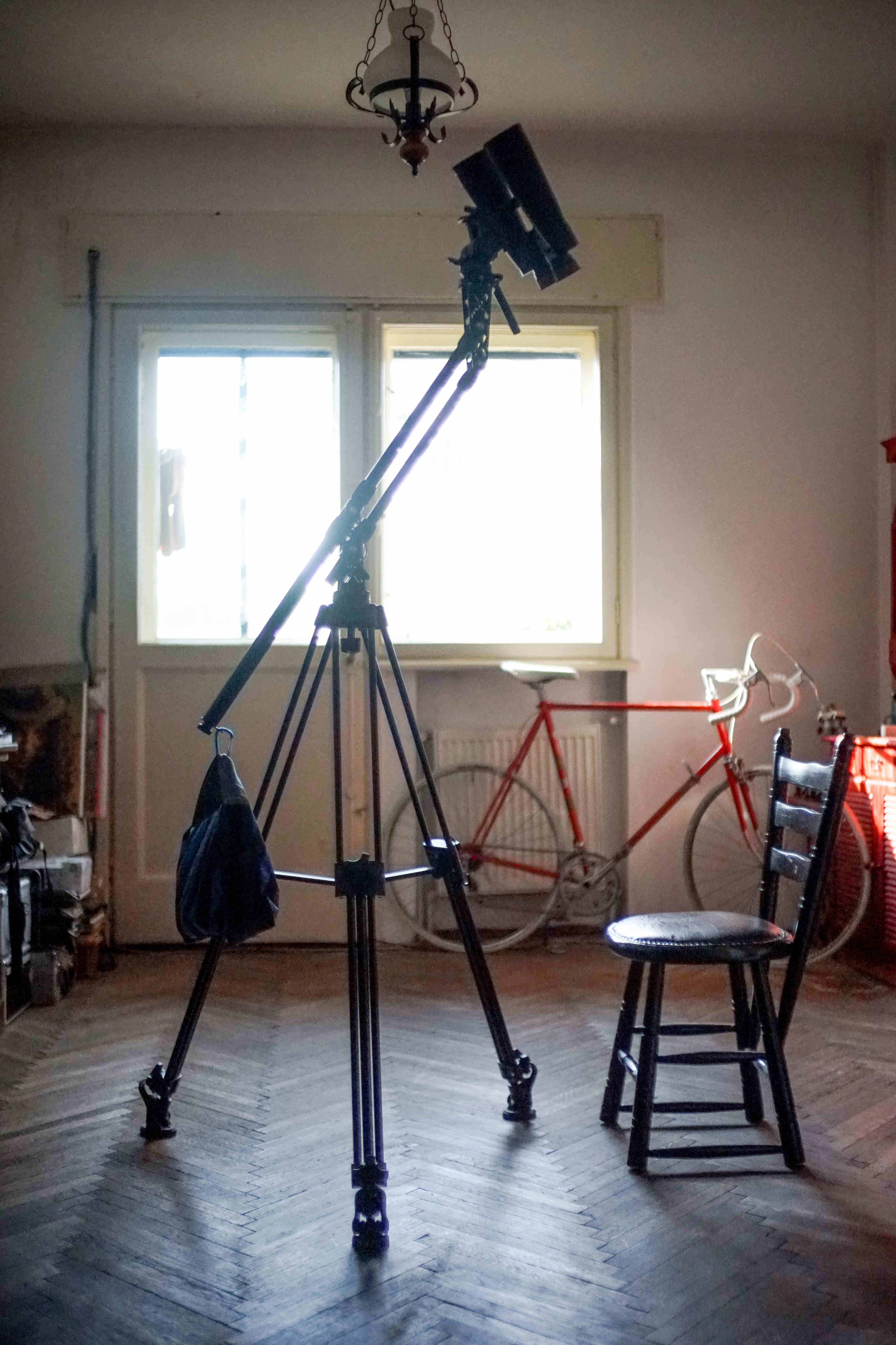

Totusi transportul monturii si pregatirile de echilibrare, fura din avantajul extraordinar al binoclurilor: versatilitatea, portabilitatea extrema si folosirea imediata. Plus ca eu am o parere a mea subiectiva ca atunci cand stai intins confortabil pe spate, cu un binoclu in maini ai o senzatie inexplicabila, de neegalat cu acelasi binoclu pus pe o montura. Cand stai intins pe spate si te misti liber pe cer, atunci simti si ai senzatia puternica ca esti tu singur cu cerul. Senzatia asta este mai mult psihologica si e mult mai puternica decat atunci cand ai la dispozitie tot felul de sisteme si de monturi care se interpun cumva psihologic intre om si cer! Stii ca sunt acolo si iti fura din intimitatea si libertatea ta Smile Dar oricum tipul acesta de montura paralelogram imi place foarte mult pentru ca are mobilitatea si usurinta de privit cea mai mare dintre toate monturile pentru binocluri. Este cea mai buna modalitate de stabilizare si folosire a binoclurilor mari si voluminoase, pentru ca are cel mai mare grad de libertate dintre monturile pentru binocluri. Eu voi folosi aceasta montura mai ales si pentru ca imi permite sa fac mai usor desene la ocular! In poze bratul paralelogram nu este extins la maxim (maximul este de 1,80m)

Foarte intersanta descoperire sau adaptare cum vrei sa ii zici, multumim ca ai si impartasit-o cu noi tudor!
Am studiat de ieri acest sistem si imi place chiar daca nu am apucat sa testez asa ceva.
As avea totusi o intrebare. Din cate am vazut sunt doua posibilitati una (cea ieftina ce vine cu montura) contragreutatea fiind un saculet legat cu o sofara de bratul paralelogramului si ar mai fi posibilitatea achizitiei unei greutati metalice (daca imi aduc aminte avand un pret de 110 lei - se vinde separat). Acum intebarea: crezi ca faptul ca sacul atarna ... induce oarece miscari in plus la oprirea din deplasare a paralelogramului ?... miscand, sacul nu oscileaza in plus ? Nu ar fi mai buna pana la urma o investitie si intr-o greutate ferma montata pe brat ?
...intreb pentru un prieten Very Happy
Mesaje: 3641
MesajTrimis: 30 Iun 2020 15:51 Download mesaj
Ba da, e mai stabila cu greutate metalica fixa. Dar daca o misti incet, am incercat si nu se percepe nici o miscare nici cu saculetul cu greutati
