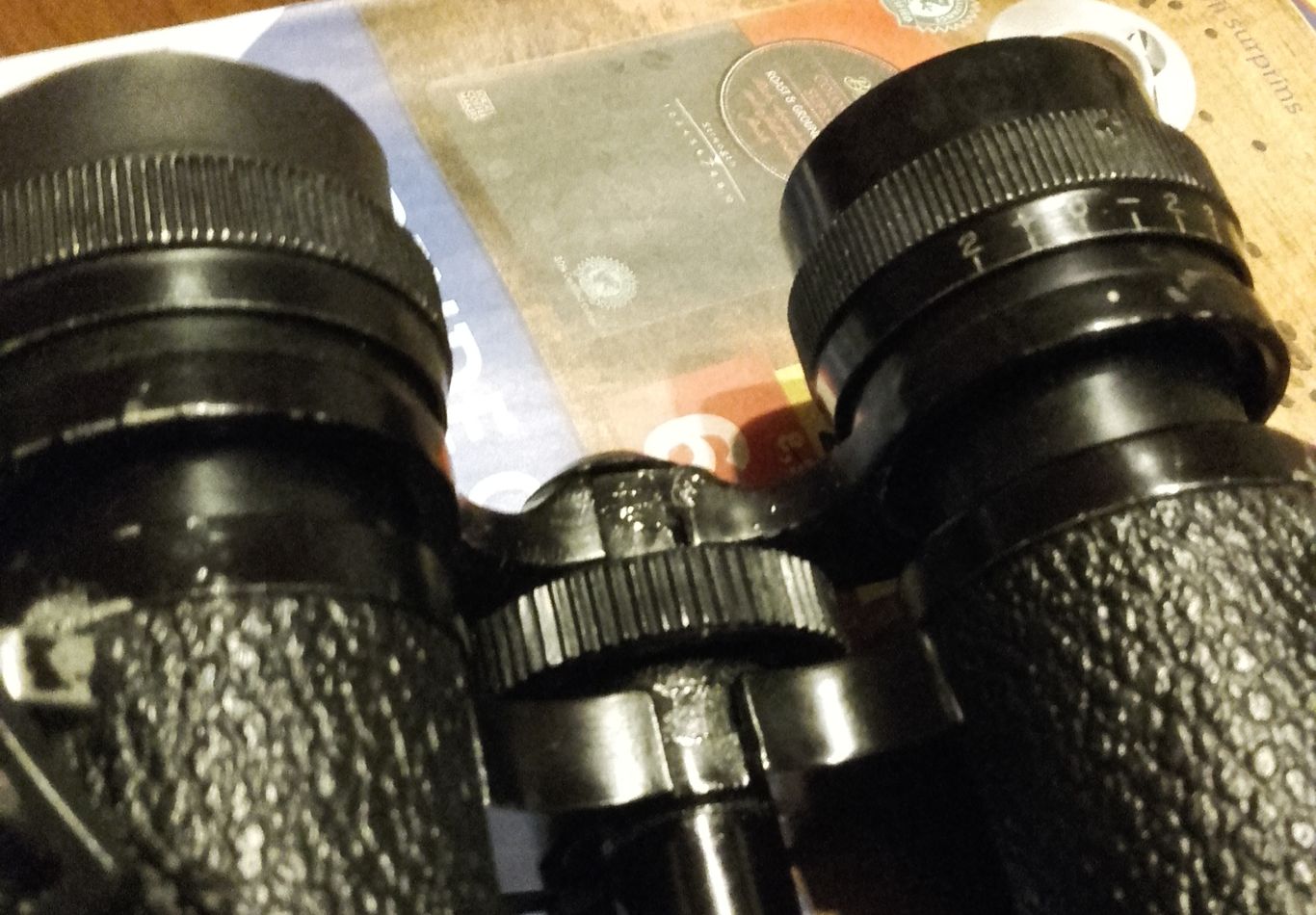

@jimao: nu stiu daca e aceiasi chestie, chiar daca modul de lucru e similar. Mai sunt si alti acceleratori pentru cianoacrilat, si mai sunt si alte combinatii de adezivi (nu neaparat cianoacrilat) si acceleratori.
Am inceput sa experimentez cu genul asta de lipitura. In ambele cazuri insa (ax si brat) am pregatit un pic suprafetele cu smirghel. Iar in cazul bratului, am mai facut si niste "canale" cu o pila fina, in ambele capete ale bratului.
Sa vedem cat or sa tina. Deocamdata poze cu piesele lipite, maine o sa fac niste poze si cu piesele montate la locul lor.

Am slefuit excesul de material cu o pila fina, apoi cu smirghel. Lipitura de la bratul de binoclu am acoperit-o apoi cu marker negru.
Deocamdata ambele lipituri tin.
