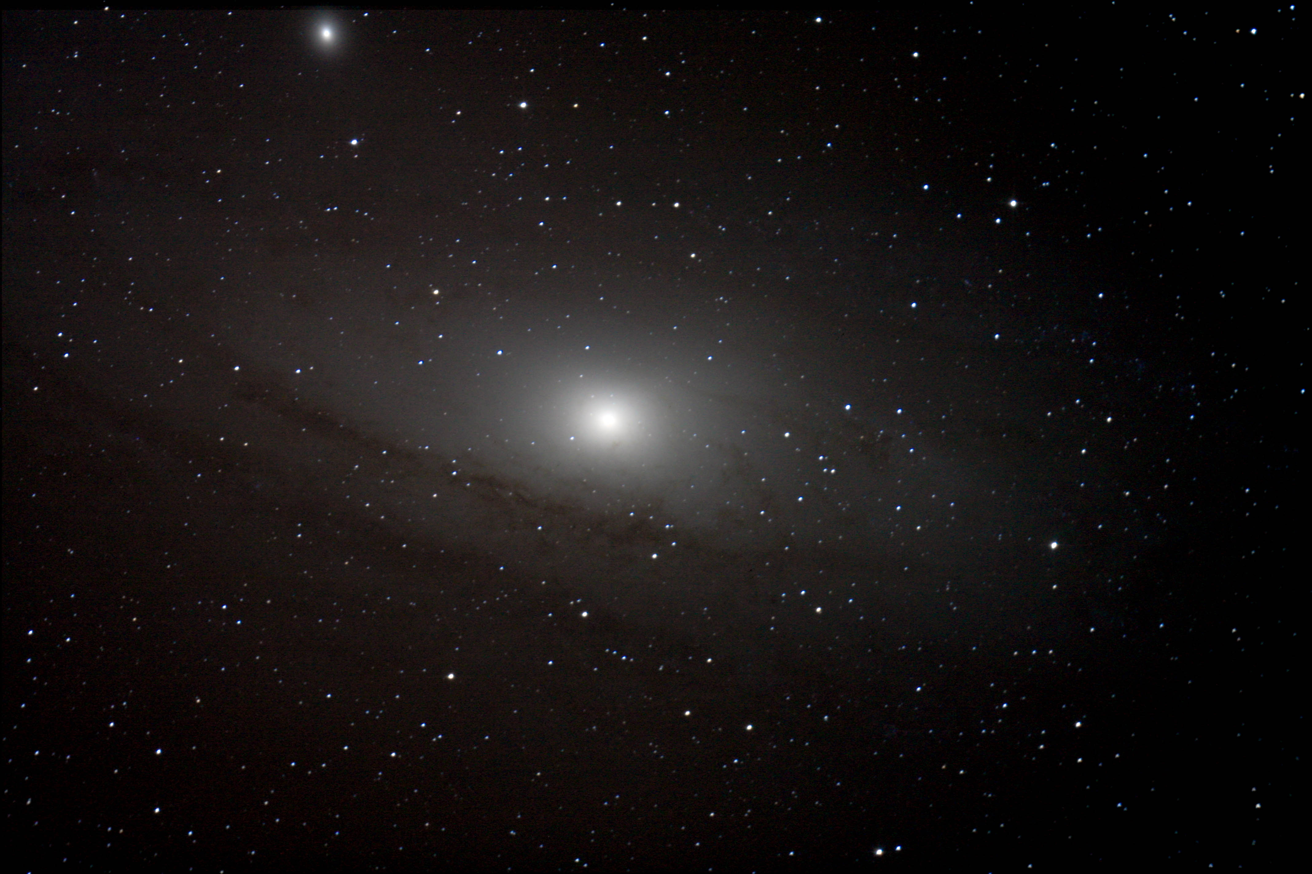

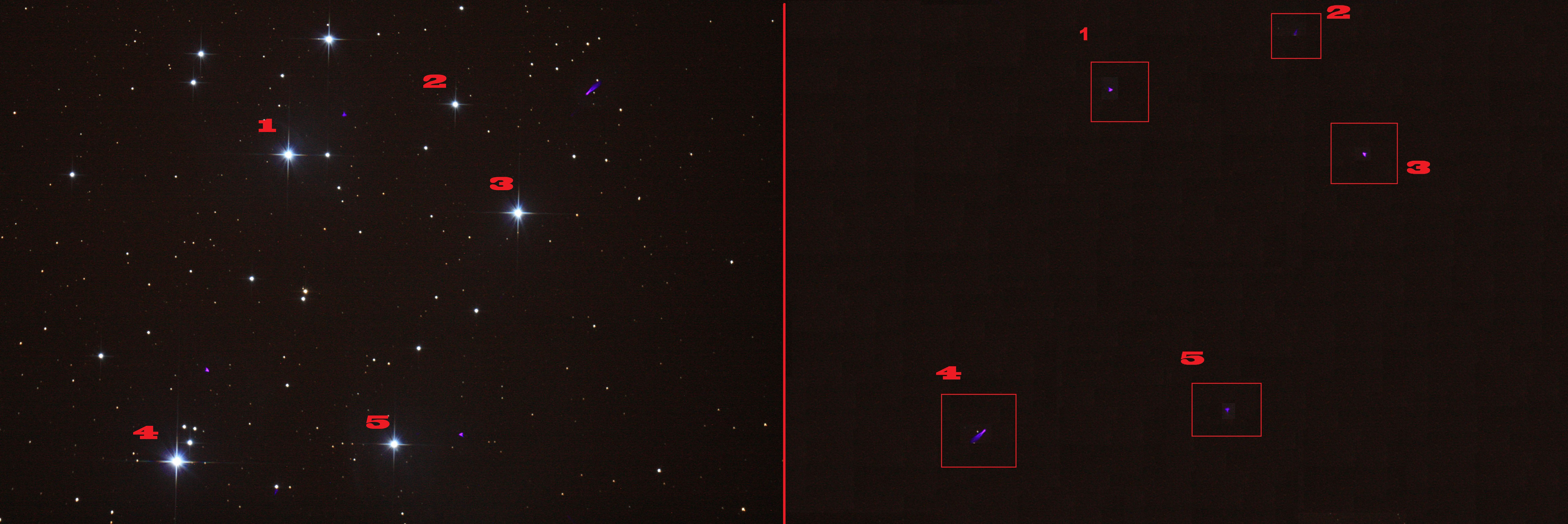

Salutare baieti si La Multi Ani! De curand mi-am cumparat sculele necesare. Un Skywatcher 200/1000 PDS pe HEQ5 si un Canon 450D. Momentan mai am muuulte de invatat si incep sa ma lovesc de undele probleme. Am sa atasez aici poze si cineva poate imi explica... Am incercat la Pleiade si imi apar ceva artefacte (nu stiu de la ce) atasez poza. Am facut ceva poze si la Andromeda si la Orion Nebula. Astept pareri, critici...

Andromeda:
Dark 20x30s ISO 1600
10x60s ISO 1600
Pleiade: Aici apar problemele, acele artefacte de culoare violet, mov... atasez o singura poza si un printscreen cu ce iasa dupa stack... de la ce sa fie? Mentionez ca aparatul arata -7 grade cand am inceput sa pozez la pleiade si dupa cateva poze a urcat la 1 grad unde s-a stabilizat, insa in toate pozele am acele artefacte mov!

MesajTrimis: 02 Ian 2016 15:18 Download mesaj
Par fenomene optice gen flare, aveai vreo sursa de lumina prin preajma?

Da Vali, la aproximativ 1,5 m era laptopul, oricum luminozitatea data la minim si rula backyard EOS care este pe nuante de rosu inchis si negru... era orientat cu fata catre telescop dar telescopul fiind orientat in sus spre pleiade... O sa tin cont si la urmatoarea pun laptopul cu ecranul in partea opusa a telescopului.

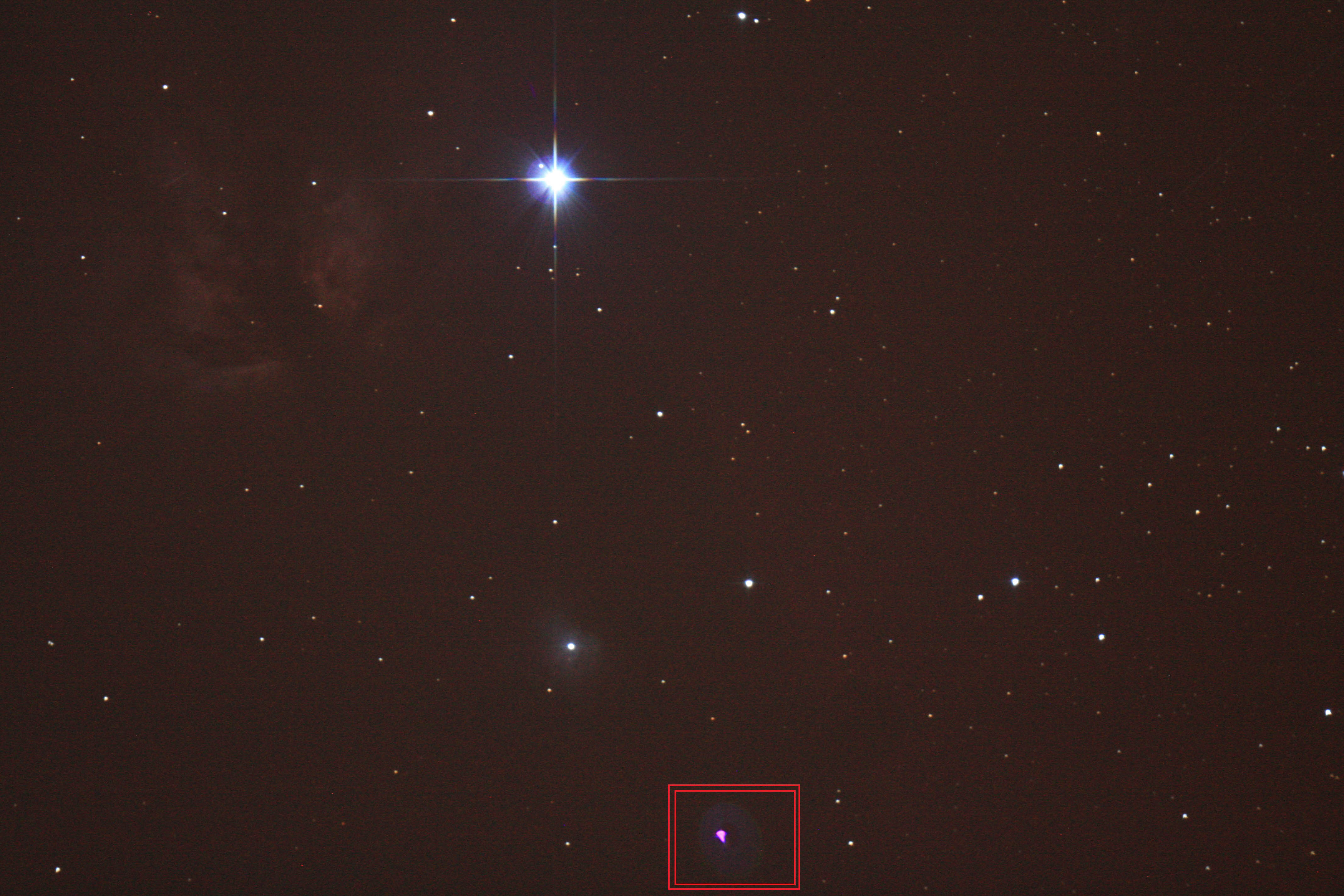

Inca ceva de genu... de data asta doar un artefact...
Aceasi problema si aici! Artefact mov...

M-am uitat atent la poza cu horsehead si flame nebula si am ajuns la o concluzie... cred ca e corecta, "artefactele mov" sunt ceva reflexii de la stelele luminoase! Dar de ce? De la ce sa fie...? reflexia e cumva in oglinda! Am luat poza de la pleiade, am rotito si am sters tot lasand doar "artefactele". Pare a fi exact in forma in care sunt stelele...

lumina reflectata de oglinzi ajunge direct pe senzorul ap foto ? sau mai bagi ceva filtru poluare sau corector coma . sau faci prin oculare cu obiectiv foto.?

Folosesc un corector de coma GSO.

Clar de la el sunt reflexii intre suprafetele lentilelor.

Ok, solutie? nici una?
Mesaje: 5335
MesajTrimis: 02 Ian 2016 19:23 Download mesaj
Alea sunt reflexii complexe ale stelelor mai luminoase.
Cele "mov" (in realitate rosu+albastru) par a fi de la 'coating'.
Forma stelelor de la marginea campului (mai mult astigmatism decat coma) si cromatismul prezent peste tot indica folosirea unor elemente refractive.
Eventual, pune un cadru singular (fara stack, dar cu 'stretch'/'level'/'curves') si descrie tot sistemul optic ce-l folosesti.
Altfel nu putem decat sa ghicim ce ar fi pe acolo.

Poza de la pleiade este un singur cadru, fara nici-un fel de stack. Ca telescop folosesc un skywatcher 200/1000, acesta, http://magazin.telescop-expert.ro/tub-opti...1000w.html
mai departe aparatul foto este un Canon 450D nemodificat si corectorul de coma este acesta, http://magazin.telescop-expert.ro/corector-de-coma-gso.html
Atata! Sa fac un printscreen cu o singura poza raw deschisa in photoshop unde sa se vada levels si curves?

Ca sa te convingi, fa niste poze si fara corector.
Mai departe, poti sa modifici distanta dintre aparat (senzor) si corector.
Ce adaptor ai acolo si care e distanta acum ?
S-ar putea sa obtii o corectie mai buna, iar reflexiile sa nu mai fie asa de focalizate.
Oricum iti ramane un halou purpuriu care nu-l poti eleimina decat incarcand un alt tip de corector, poate mai de calitate.
