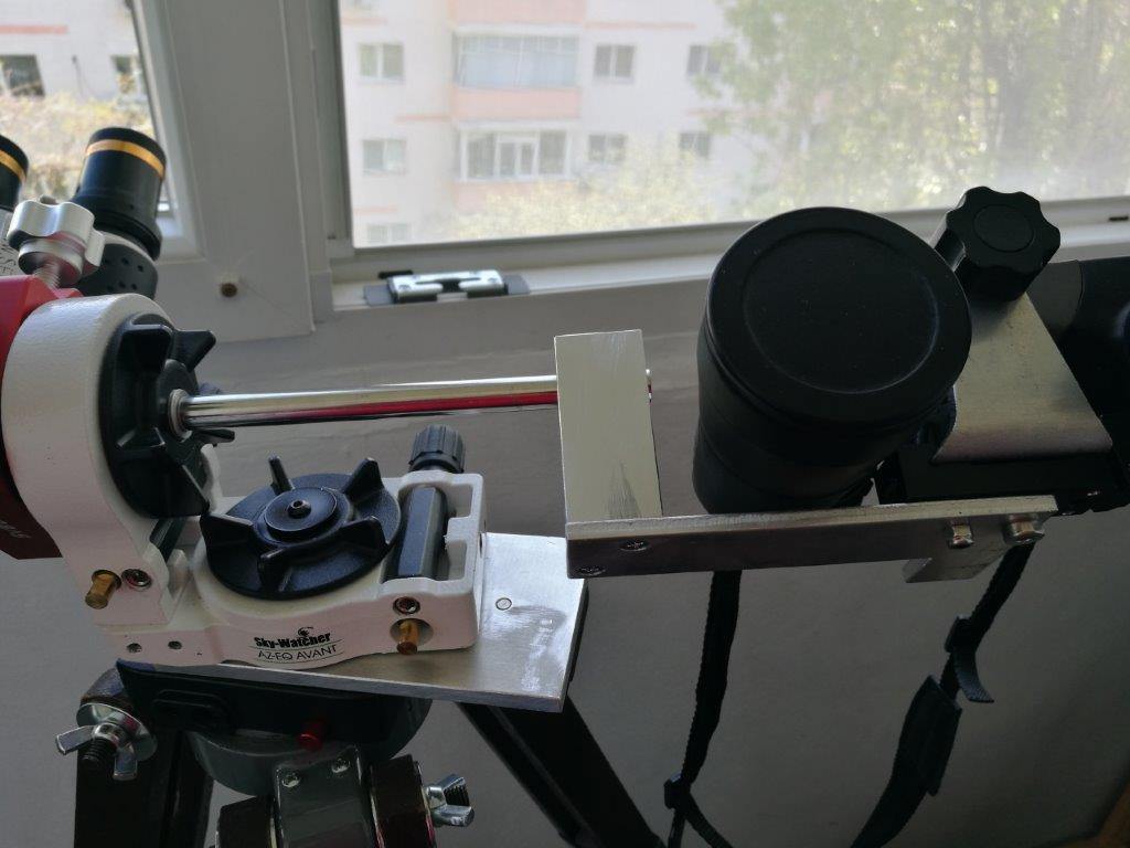

Un proiect de mult imaginat, iar acum s-a ivit si timpul necesar.

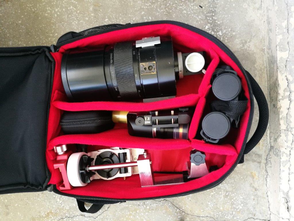

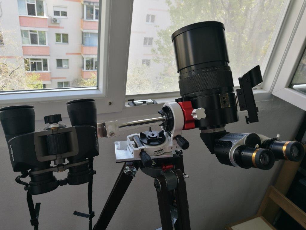

Pe ansamblu, este vorba de un upgrade la echipamentul meu de delegatii, care are la baza montura SW AZ-EQ Avant. La aceasta am adaptat o prindere rapida pt trepied si i-am modificat axul de prindere pe Alt, in sensul ca l-am prelungit pt a obtine o montura tandem. In partea pt tub am montat o menghina pt sina Vixen, iar in partea opusa i-am confectionat o prindere pt binocluri (in speta pt cel destinat pt plecari, un Lacerta Exp 8x45). Prinderea pe trepied permite echilibrarea pe AZ pt diverse combinatii OTA/binocluri (aprox 5kg/2kg), iar pe Alt sistemul este auto-echilibrat (binoclul se poate deplasa fata-spate).
Evident ca pe langa rigiditate, totul a trebuit sa fie cat mai compact. La observatii, deocamdata din balcon, la grosisment de 200x, vibratiile se amortizeaza in max 2-3 secunde. Intreg echipamentul intra intr-o geanta foto, iar tot ce este in geanta (OTA, montura, binoviewer, oculare, RDF, binoclu…) si impreuna cu geanta canaresc numai 6,5 kg.

Mda, cu terpiedul am luat o teapa de la un coleg de forum (unul cu vechime si de la care nu ma asteptam). Fiind de lem, singurul avantaj este tocmai greutatea (aprox 3 kg; totusi, cand plec(am) pe munte, rucsacul avea minim 25 kg), dar picioarele telescopeaza extrem de greu. Il folosesc totusi pe acesta pt greutatea redusa dupa cum am zis, amortizarea vibratiilor, iar pt Alt-Az orizontalitatea nu e asa critica. Pe viitor, cand pot ajunge la un magazin de bricolaj, voi inlocui tijele centrale.
