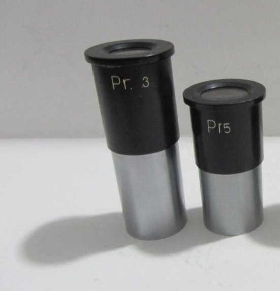

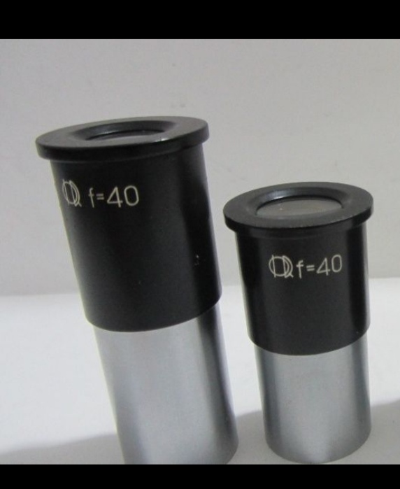

Titlul subiectului: Oculare
Salut,
Cum spuneam, vreau sa mai cumpar cateva oculare de microscop pt bino. Am gasit ceva pe net, dar nu mi dau seama ce x au. Iar detalii despre ele pe net nu am gasit.
 Marime fisier:  66.7 kb
 Vizualizat:  de 6081 ori
 Marime fisier:  53.16 kb

focalele si "x"-ii la ocularele de microscop sunt se pot afla unele din altele impartind 250 la oricare din ele.
mai exact: ocularul 5x va avea 50mm focala, ocularul 10x va avea 25mm focala. si tot asa..
doar ca vei avea campuri f mici. in microscopie un "extra wide field" va fi ceva in jurul a 50 grade. diafragma de camp e in mm si se da de regula dupa "x", la modul: "10x/23" (asa scrie si pe ocularele mele, care sunt pe standardul de 30.5mm, montate in unit#2, in cupe scurte de 1.25", pt wide field), iar daca faci schema geometrica vei constata exact unghiul aparent de care e capabil ocularul.
parerea mea e ca mai degraba te uiti dupa binocluri rusesti vechi 10x50 sau 15x50 - au ocularele in celule pe 23.2mm si focale de 20mm sau 13.3mm (mai putin cele de Tento7x50, care au 27mm diametru). ca branduri: Sotem, Berkut, Tento, Baigish.
8x30-urile mai pot avea si ele (diverse branduri) asemenea oculare, desi cel mai adesea pe 24.5mm (diametrul, nu focala), dar cert e ca toate vor fi f f low-profile, f f wide si f f bune dpdv al calitatii imaginii/campului.

In nici un caz nu cumpara oculare de microscop 5x.
Eu am un Zeiss 5x si are un camp aparent de abia 22 grade.
Categoric nu vei castiga camp vizual cu asa ceva.

Atenție , cele două oculare din atașamentul de mai sus , sunt pentru proiecție , marca IOR . Au câmp aparent foarte mic .
Imaginea prin ele e bună ,că doar sunt orto abbe , dar relieful este uriaș și pupila de ieșire greu de țintit chiar dacă e mare.

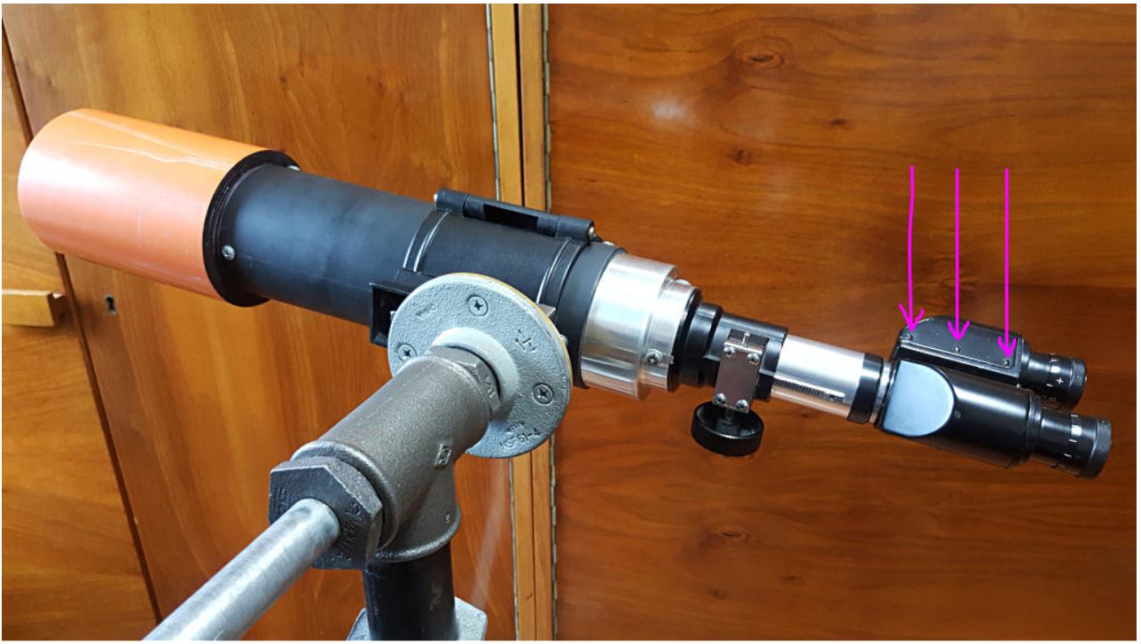

Am terminat de cosmetizat si adaptat bino-ul. I-am facut portoculare 1.25 la strung, am scurtat toate tuburile cat de mult s-a putut.L-am scos acum 1 saptamana la luna... SUPERB.. am folosit o pereche de oculare de microscop 10x.Aseara am zis sa-l scot iar la stele.. Surpriza vad dublu steaua..si pe deasupra am si aberatii cromatice Am stat 20 min sa incerc sa suprapun imaginile. NIMIC.Sa inteleg ca este decolimat? Din ce am citit in acest topic la un alt coleg.Ceva sfaturi? Intre timp o sa caut pe forum cum se colimeaza.
PS Revin cu poze
saiph
Data inscrierii: 19 Sep 2007
Mesaje: 2300
MesajTrimis: 16 Apr 2020 14:15 Download mesaj
Colimarea unui binoviewer nu e foarte dificila, dar necesita un pic de atentie.
Trebuie sa desurubezi toate cele sase surubele (3 pe o parte, 3 pe calalta) care tin mantaua uneia din jumatati pe corpul prismelor. Apoi ai de ajustat pozitia prismei paralelogram in asa fel incat sa obtii o singura imagine a unei stele. De preferat sa reglezi direct pe stele; am incercat sa reglez pe tinte terestre indepartate (minim 5-6km departare) si pe stele s-a dovedit a fi insuficient, desi antenele sau furnalele alea erau suprapuse perfect.
S-ar putea sa fie nevoie sa reglezi si cele doua surubele minuscule montate in lungul axei optice, sub capacul central (intre tuburile port-oculare). Il dai frumos la o parte si cu o surubelnita de ceasornicar reglezi de acolo mai intai, altfel e posibil ca nici o pozitie pe care o poti obtine la prisma paralelogram din suruburile transversale sa nu ajute prea mult.
Apoi pui mantaua la loc, fixand-o in cele 6 surubele si gata.
Daca schimbi ocularele cu altele, s-ar putea sa nu se pastreze intacta colimarea - am patit asta la un binoviewer (unit #3) la care ii pot pune ori oculare de 20mm, ori de 13.3mm, ambele perechi pe 23.2mm, iar cand ma uit prin unele colimarea e buna, dar prin celelalte nu mai e si trebuie sa desfac si sa ajustez. Nu exista joc in tuburile port-oculare, dar probabil lentilele sunt centrate diferit in celulele/carcasele lor, nu stiu exact care ar putea fi cauza.
