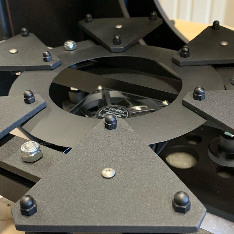

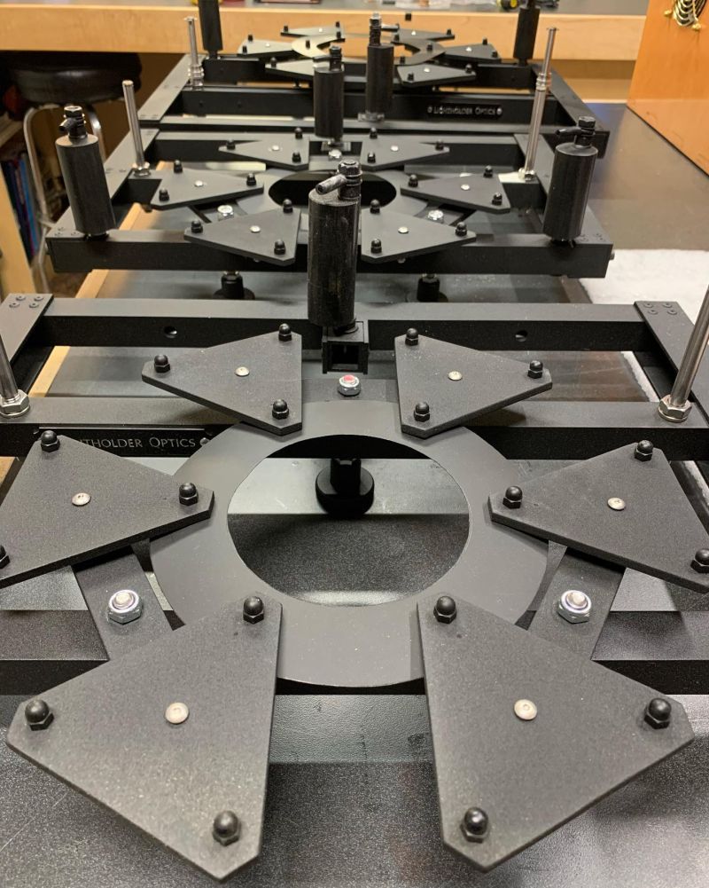

Vreau sa intreb daca cunoasteti acest mod de a sprijini oglinda, vazut la Teeter's Telescopes. Ma refer la suruburile acelea cu cap sferic.

Alea-s piulite semisferice. Si sincer, cred ca au niste spike-uri de tensiune oglinzile in punctele alea...
Asa, am vazut suport de primara pe surub cu cap semisferic (dar rotunjirea e inspre filet, nu inspre surubelnita - mai mult ca sigur e facut custom, nu stiu sa existe la raft astfel de surub) in alta parte - nu spun unde, nu dau "din casa" Wink
Stiam ca tensiunea in sticla trebuie distribuita pe suprafete, nu concentrata in puncte.

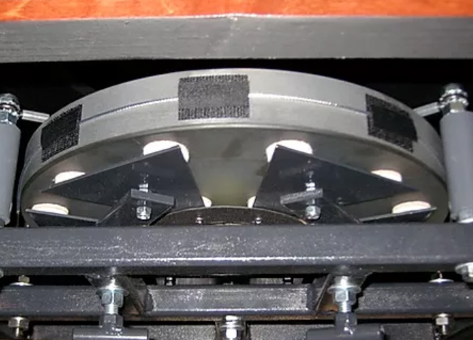

cred ca mai pune ceva intre oglinda si barilet, dupa cum se vede aici:

A... aia e cu totul altceva Smile cu pad-uri de pasla e mai ok.
Atunci la ce-i mai trebuie capetele alea rotunde? Rolling Eyes Nu era de-ajuns sa lipeasca pad-urile pe pozitie? eventual lasa suruburile infiletate in placile triunghiulare, le "suda" cu intaritor de filete si ramanea o mica adancitura unde sa puna lipici, daca nu tine ala de pe pad-urile auto-colante de pasla.. un pic ciudata solutia. Asa, el lipeste pad-urile pe sticla (spatele oglinzii), iar in ele imping tot punctele alea (capetele sferice ale piulitelor - desi, acum vad ca le-a lipit pe placute Laughing "zmart".... ce ia pe mere, da pe pere Very Happy)

Sunt doua poze diferite, asta cu semisfericele era recenta, de aia intreb poate s-a descoperit ceva intre timp. Ca si pasla citisem ca e demodata, mai nou se foloseste asa ceva:

Cred ca e un plastic dur. Daca tot vorbim despre barilete, ce solutie simpla este pentru a lasa triunghiurile sa se miste liber? Sunt ceva rulmenti oscilanti sferici de dimensiuni mici dar poate aveti o idee cu ceva mai simplu.

MesajTrimis: 02 Mar 2020 12:00 Download mesaj
Pai si de ce ar fi mai la moda ceva nu ajuta la distribuirea tensiunilor, in plus poate imbatrini accelerat sau sa capete deformatii plastice permanente la caldura sau variatii termice? Smile Nu prea vad legatura si/sau avantajul.
In alta ordine de idei, stiu cazuri de telescoape serioase (la modul pret cu 5 cifre si diametru de 400mm), care au primarele sprijinite bine-mersi pe pad-uri de pasla si nu s-a plans proprietarul de vreo problema.
La ce e nevoie de rulmenti, ca nu e avem turatie sau precizie mare in miscare. Un cap rotunjit de surub (asa cum ziceam mai sus) intr-un locas frezat corespunzator si bine lubrifiat - si se misca triunghiurile alea in orice directie e nevoie.
De precizat ca suportii "punctiformi" imprima tensiuni diferite in oglinda, desi sarcina este mai mult statica. Faptul ca orientam telescopul in diverse directii face ca centrul de masa se mute de colo-colo, iar Gn (vezi descompunerea fortelor pe plan inclinat) sa varieze intre valori mici la partea superioara a discului oglinzii si valori mai mari la partea inferioara. Gt-ul e preluat de tubul central (daca e tip Cassegrain) sau de tijele laterale (daca e Newt). Cu cat suportii au contact pe suprafete mai restranse (la modul "punct"), cu atat tensiunea in acea zona creste proportional cu Gn. Daca presiunea e distribuita pe suprafata mai mare (si mai putin dura), se domoleste tensiunea in acea zona (vezi P.L.O.P.).

auriga a scris:

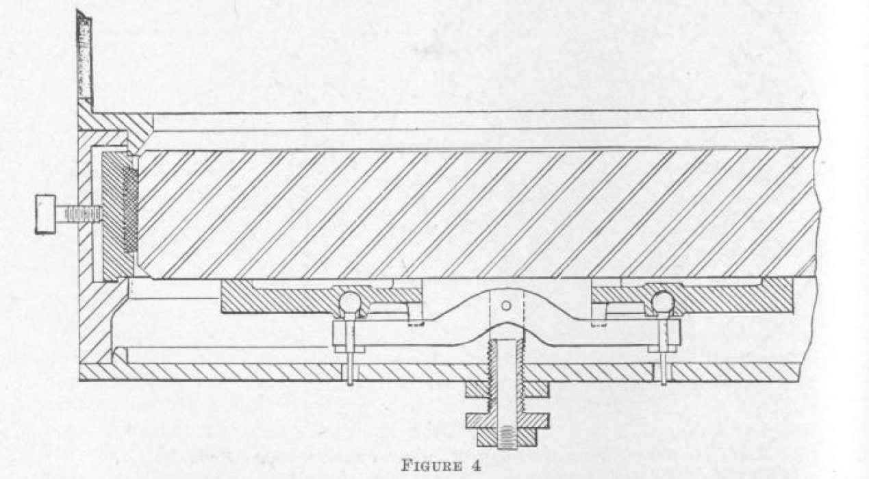

Sunt partile fixe ale articulatiilor tip nuca in care se monteaza piesele care sustin oglinda.

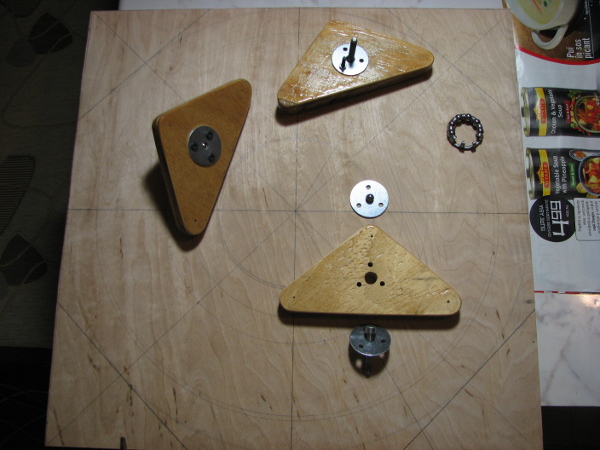

La ultralight-ul de 305 pe care l-am construit oglinda era groasă și grea dar totuși am făcut așezare pe mai multe puncte. Triunghiurile din placaj au o gaură centrală acoperită cu o șaibă lată. Sub șaibă este o bilă de rulment de bicicletă care stă pe capul unui șurub imbus. Șurubul trece prin altă șaibă lată. Șaibele late sunt fixate cu 3 șuruburi mici. Așadar se pot mișca destul de mult și ușor, se așează foarte bine pe oglindă. Șuruburile sunt folosite și pentru colimare. Am pus rondele de pâslă pentru mobilier.

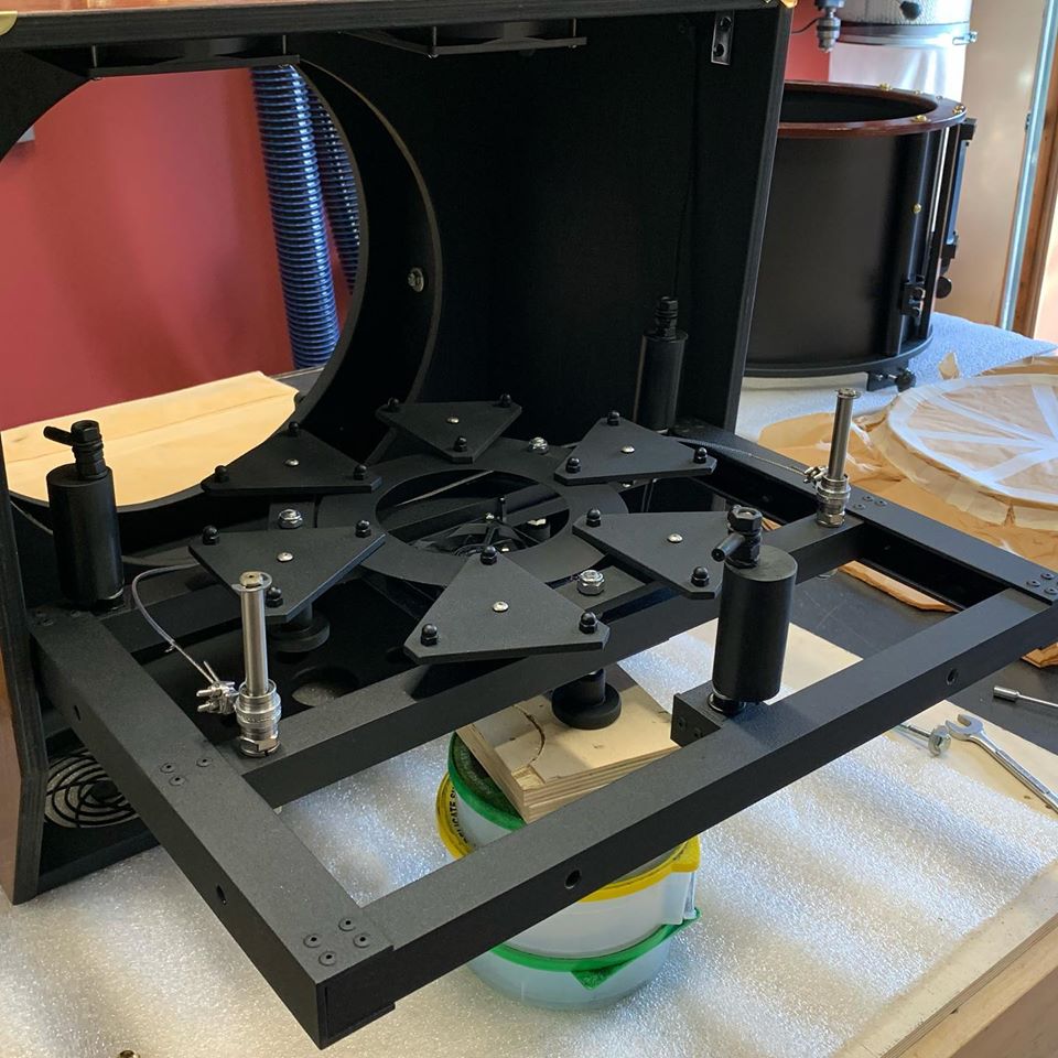

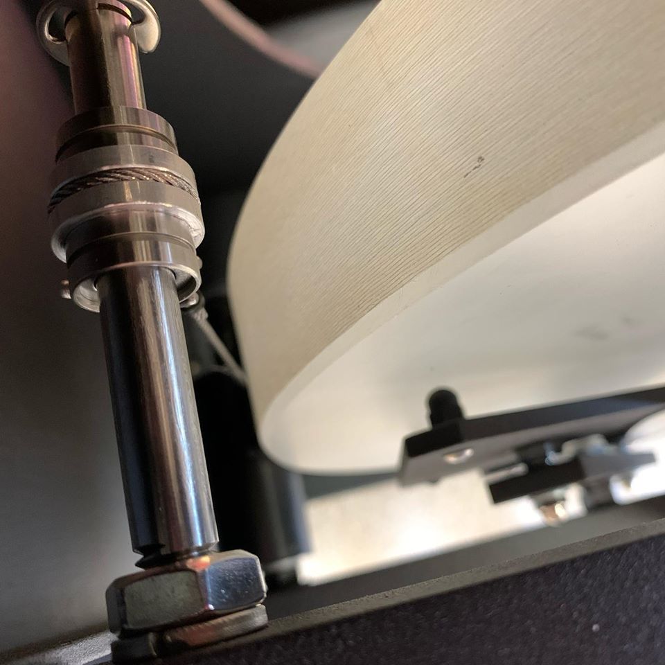

Si totusi, punctul de sprijin pe oglinda este minim.

Oglinda este destul de groasă să nu se simtă. Deformarea locală de pe spatele oglinzii în punctele de sprijin nu ajunge la suprafața aluminizată, mai ales că sunt multe puncte uniform distribuite. Evident că se pot face pad-uri din plastic, teflon sau alt material care să lărgească punctele de contact la niște discuri, însă atunci nu mai sunt necesare atât de multe. Smile

Nu se pune oglinda, oricât de groasă ar fi, direct pe sferele articulațiilor tip nucă!
Am arătat într-un desen ce și cum.
Trebuie să fie contact de suprafață, nu punctiform.
