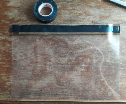

Chiar daca purtati mult controversata masca, este bine sa folositi inclusiv o masca de tip ecran protector.

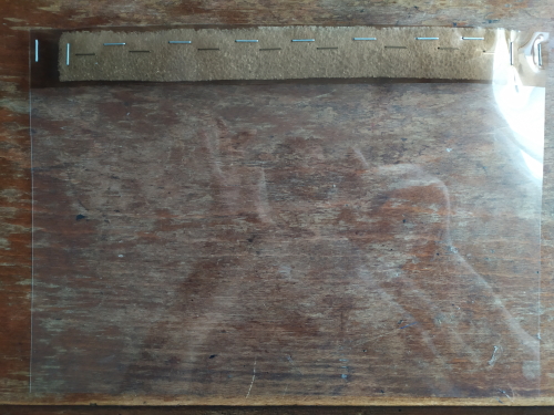

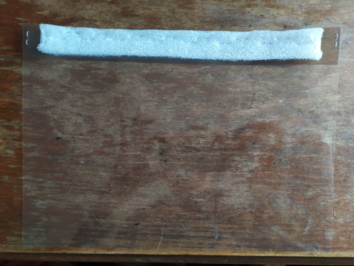

Va trebuie putina rabdare, o foaie de plastic tip A4 coperta transparenta, si una tot A4 plastic colorat (merge si transparenta dar colorat e mai estetic Smile ), cateva elastice mari sau mici dupa cum aveti prin casa, un capsator, un burete sau plastic de tip burete, sfoara si izolir.

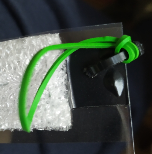

Se taie o fasie de burete de circa 2 cm avand o o inaltime de 1 cm (daca este mai inalta pot aparea probleme la capsare). Aceasta se capseaza pe folia transparenta. Peste partea din fata se capseaza o banda din A4 colorat (la mine in poze maro) cu rol de intaritura. A se vedea in poze. Peste capse ..sa fie lejer estetic se lipeste bine o banda de izolir colorat (negru la mine). La capete se dau gauri (cu un letcon sau cui inrosit). In gauri se pun inele de prindere (tys-suri de exemplu sau orice altceva ce aveti prin case ... pana si agrafele isi fac treaba). Se pun la unul sau ambele capete elastice si se leaga intre ele cu o sfoara, panglica sau ce mai aveti prin casa.
Si asta este tot ... binenteles se pot face orice alte adaptari functie de ce gasiti prin casa fara sa cheltuim prea mult. Parerea mea este ca un astfel de ecran isi face treaba foarte bine, se poate respira usor , nu deranjeaza, si se poate purta impreuna cu masca de protectie (recomandat) marind siguranta noastra.
Multa sanatate tuturor!
se capseaza banda de burete ...

se observa cam cum trebuie plasate capsele

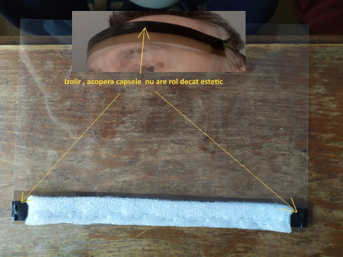

Se monteaza izolirul peste capse si petrecut la spate putin

vedere din fata ..... ma rog capsele se banuie ca sunt acolo :)

montarea unui inel .. de prindere prin gaura

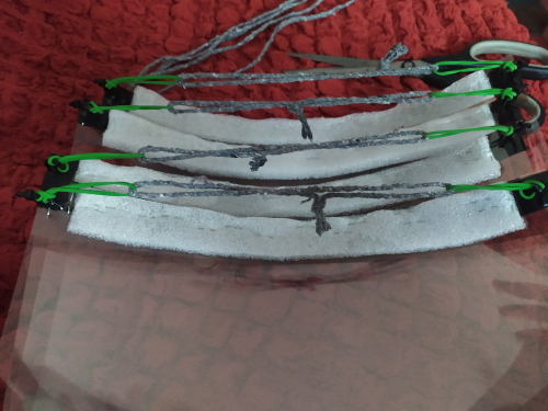

Continuare poze:
Obs : colturile de jos se pot rotunji dar incercati sa eliminati cat mai putin din ecran .... eventual legati cele 2 colturi intre ele pe langa fata ....
Se pun unul sau doua elastice

masca este gata!
 Marime fisier:  179.98 kb
 Vizualizat:  de 4015 ori
