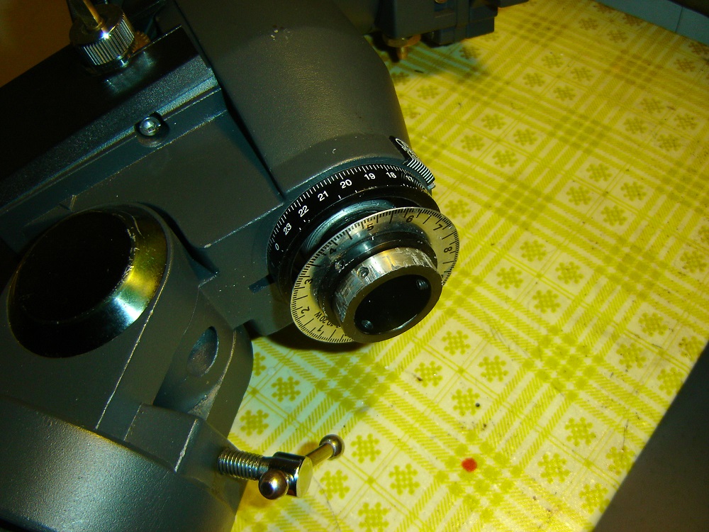

MesajTrimis: 11 Mar 2020 23:48 Download mesaj
Salutare!
M-am apucat să desfac montura EQ5 din imagine, în ideea de a schimba lubrefiantul din lagăr.
Cum demontez axa RA? Am slăbit toate șuruburile cu hexagon, inclusiv cel din inelul negru, și am tot încercat să răsucesc flanșa din stânga, față de capătul opus al axei RA. Fără succes.
 Marime fisier:  195.64 kb
 Vizualizat:  de 10733 ori
V. Istvan
Data inscrierii: 11 Ian 2015
Mesaje: 311
Localitate: Targu Mures

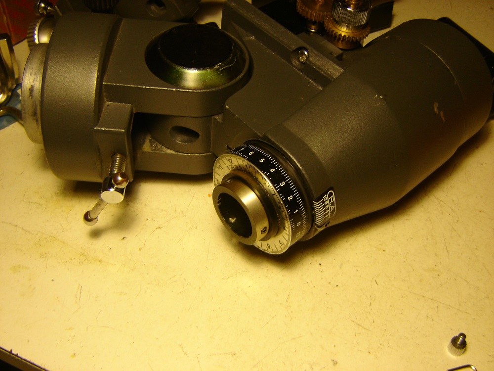

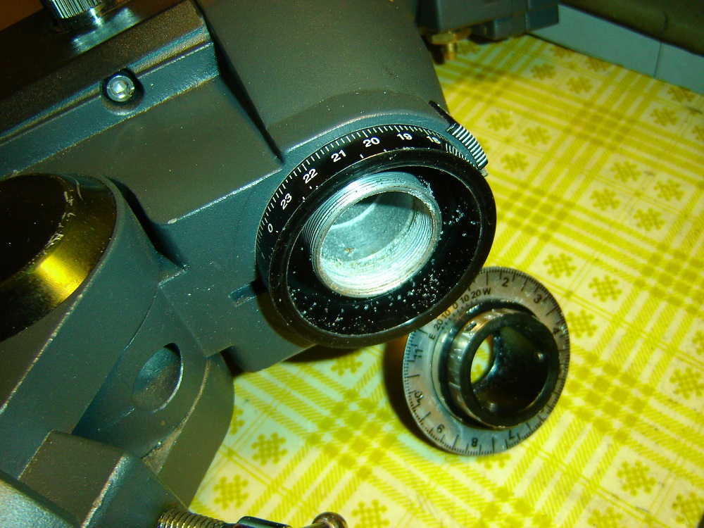

MesajTrimis: 14 Mar 2020 22:20 Download mesaj
Până la urmă, am reușit să o urnesc doar cu un clește papagal. M-am străduit să menajez suprafața netedă a flanșei, și am intercalat niște bucăți de cauciuc, dar forța necesară a fost mult prea mare și dinții cleștelui au trecut prin cauciuc. Măcar am reușit să mișc flanșa, apoi rotind alternativ stânga-dreapta i-am făcut loc, după care am deșurubat-o. A ieșit o cantitate apreciabilă de praf alb din filetul interior, probabil oxizii de aluminiu care țineau înțepenită flanșa. După îndepărtarea flanșei, axa orară a ieșit fără probleme prin capătul celălalt.
Cu mintea cea din urmă am concluzionat că menajam mai mult flanșa dacă dădeam două găuri, diametral, de vreo 6 mm, prin care treceam o tijă de oțel. Așa cream un cuplu de răsucire suficient pentru deblocarea filetului.
În cursul reasamblării, am dat filetul cu vaselină, pentru prevenirea înțepenirii pe viitor.
 Marime fisier:  204.8 kb
 Vizualizat:  de 10633 ori
 Marime fisier:  265.69 kb
 Marime fisier:  294.81 kb

Nu avea niște șurubele mici, îngropate, pentru fixarea pe filet?
V. Istvan
Mesaje: 311
MesajTrimis: 16 Mar 2020 12:32 Download mesaj
Nu am găsit, decât cele 3 pentru centrarea lunetei polare.
M-am și grăbit cu reasamblarea, și nu am examinat foarte detaliat piesa.
Țeava în cauză are filet și interior, și exterior, e din aluminiu (sau aliaj similar), iar peretele nu părea să fie mai gros de 2-3 mm.
Nu văd cum ar fi fost accesibile din exterior.
La proxima demontare voi examina și treaba asta, dar nu cred...
