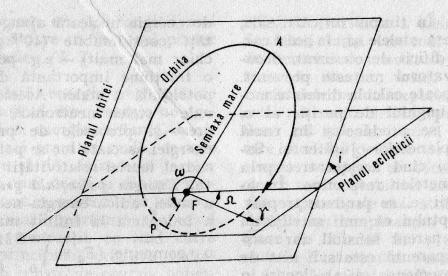

În „Dicționar de astronomie și astronautică” (Editura științifică și enciclopedică, 1977) la pagina 135 apare desenul de mai jos; este corect desenul?

Imi pare ca au ales nodul descendent pentru longitudinea nodului ascendent.

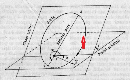

Și tot nodul descendent pentru longitudinea periastrului.
Totul se rezolvă prin schimbarea sensului săgeții, care indică cum se parcurge orbita.

Dacă păstrăm sensul de parcurgere al orbitei, unghiurile corecte sunt ca în desen.
Sper să nu greșesc.
