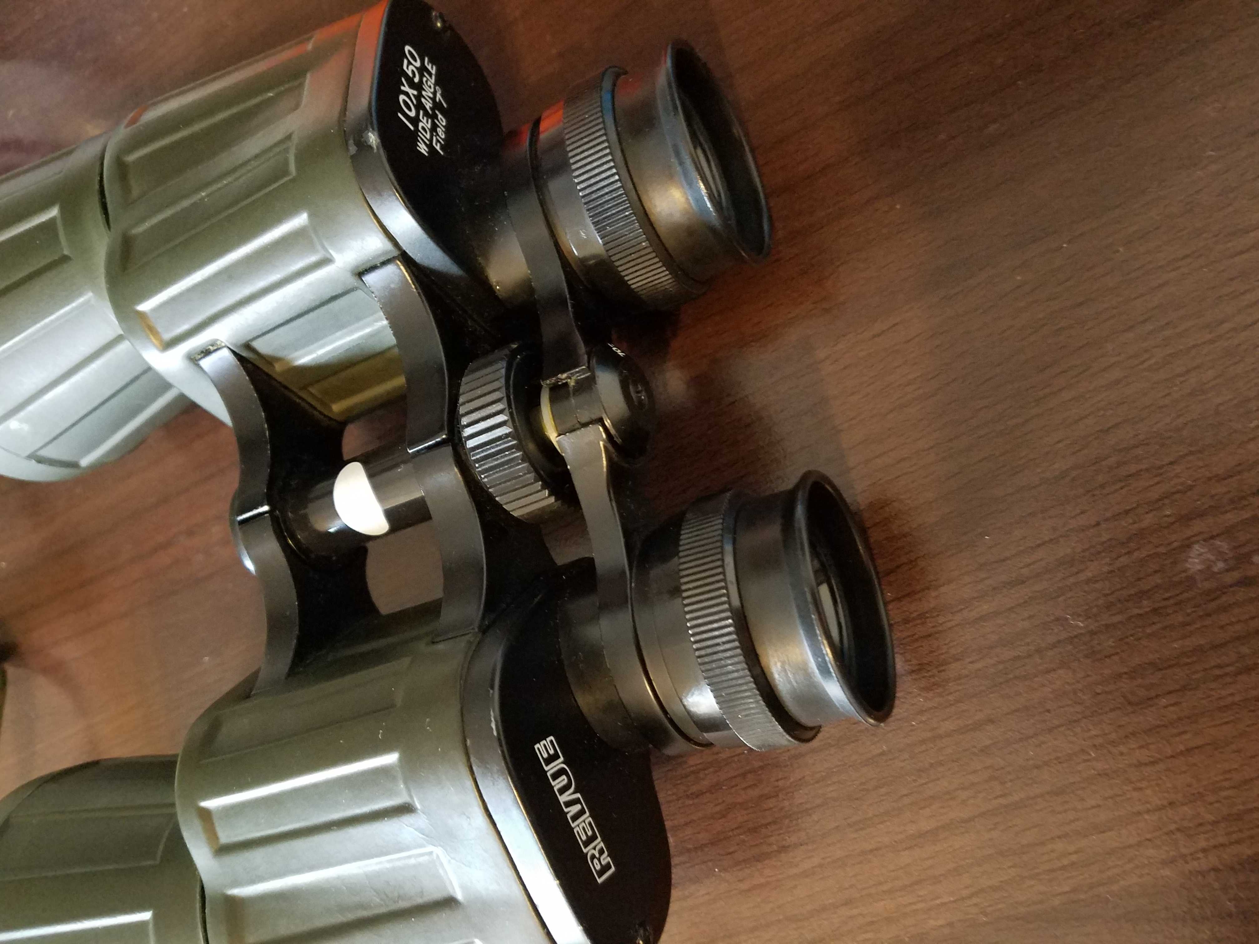

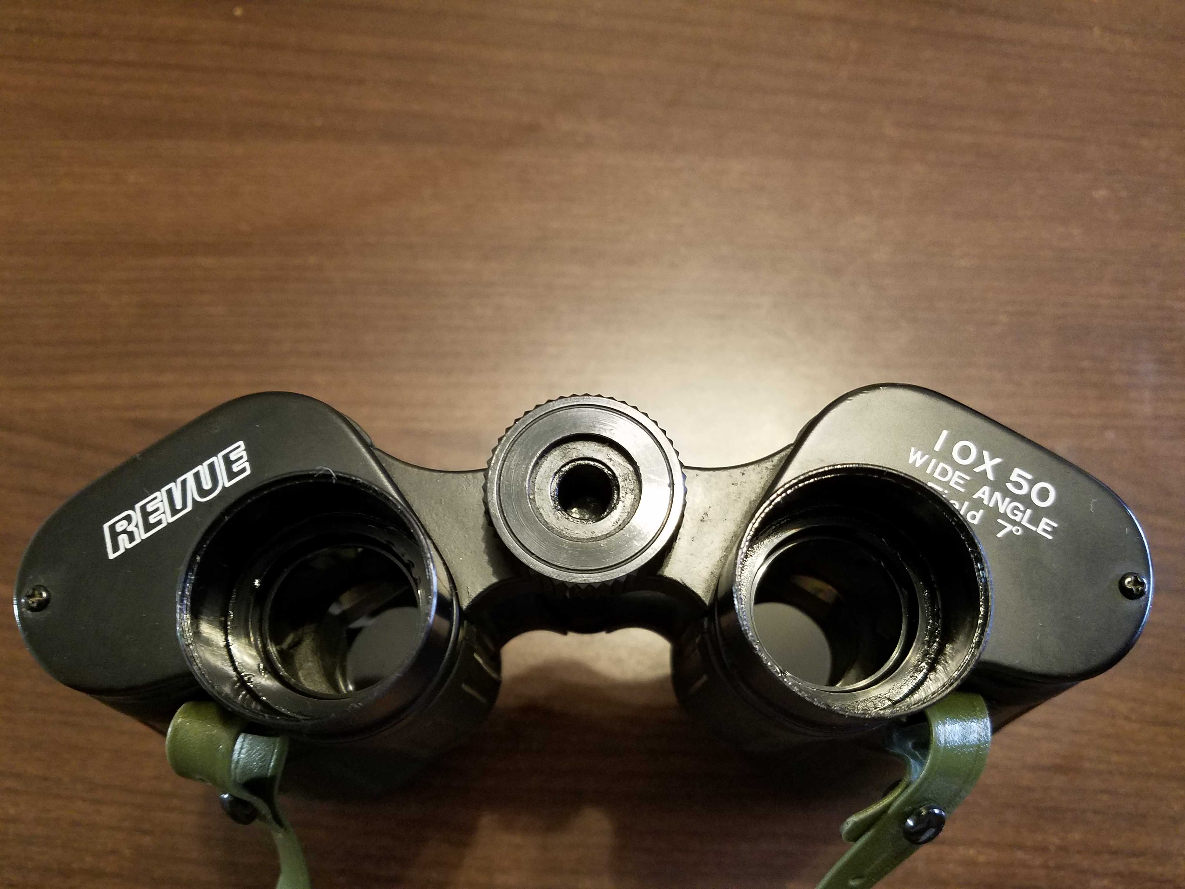

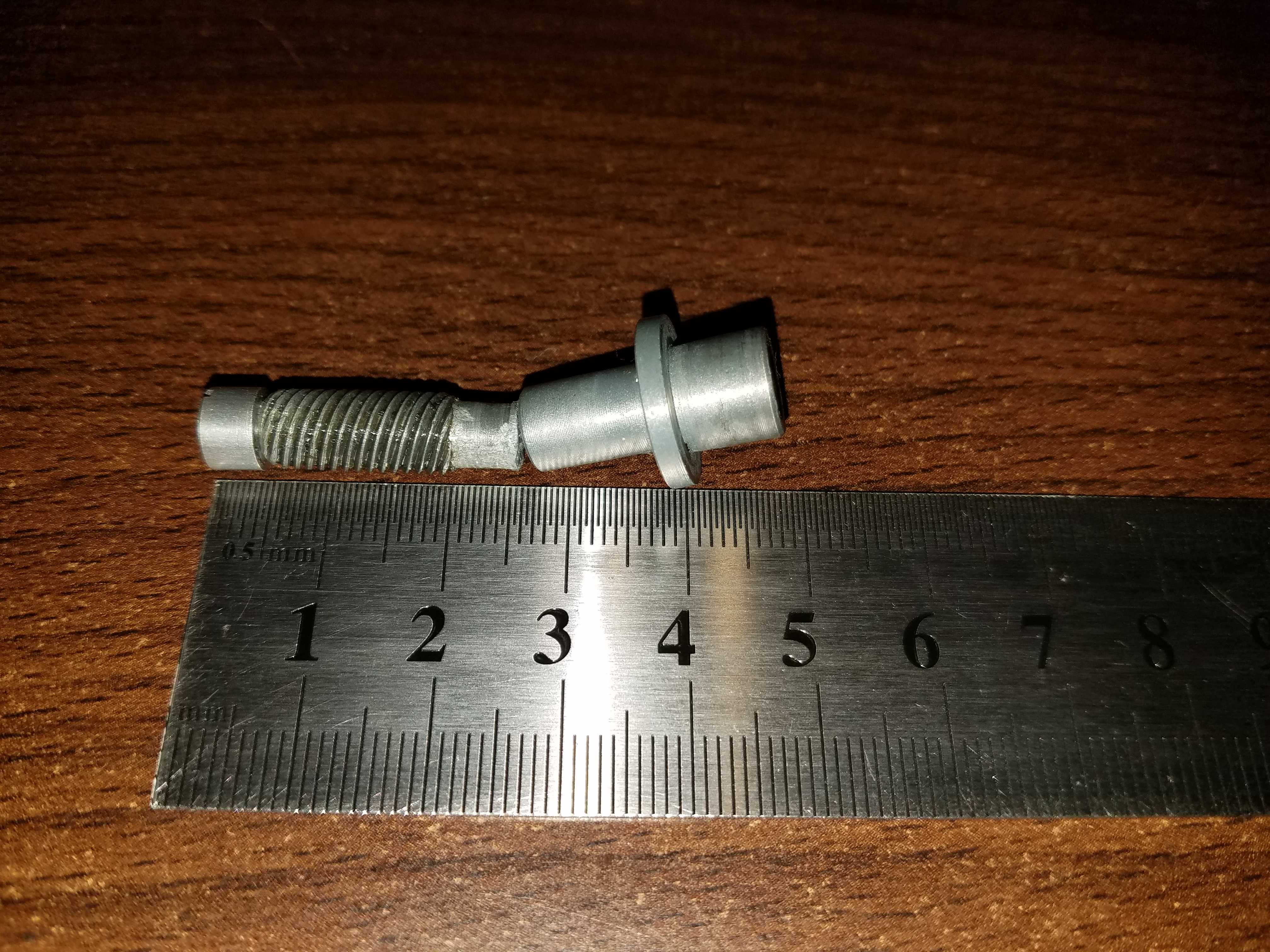

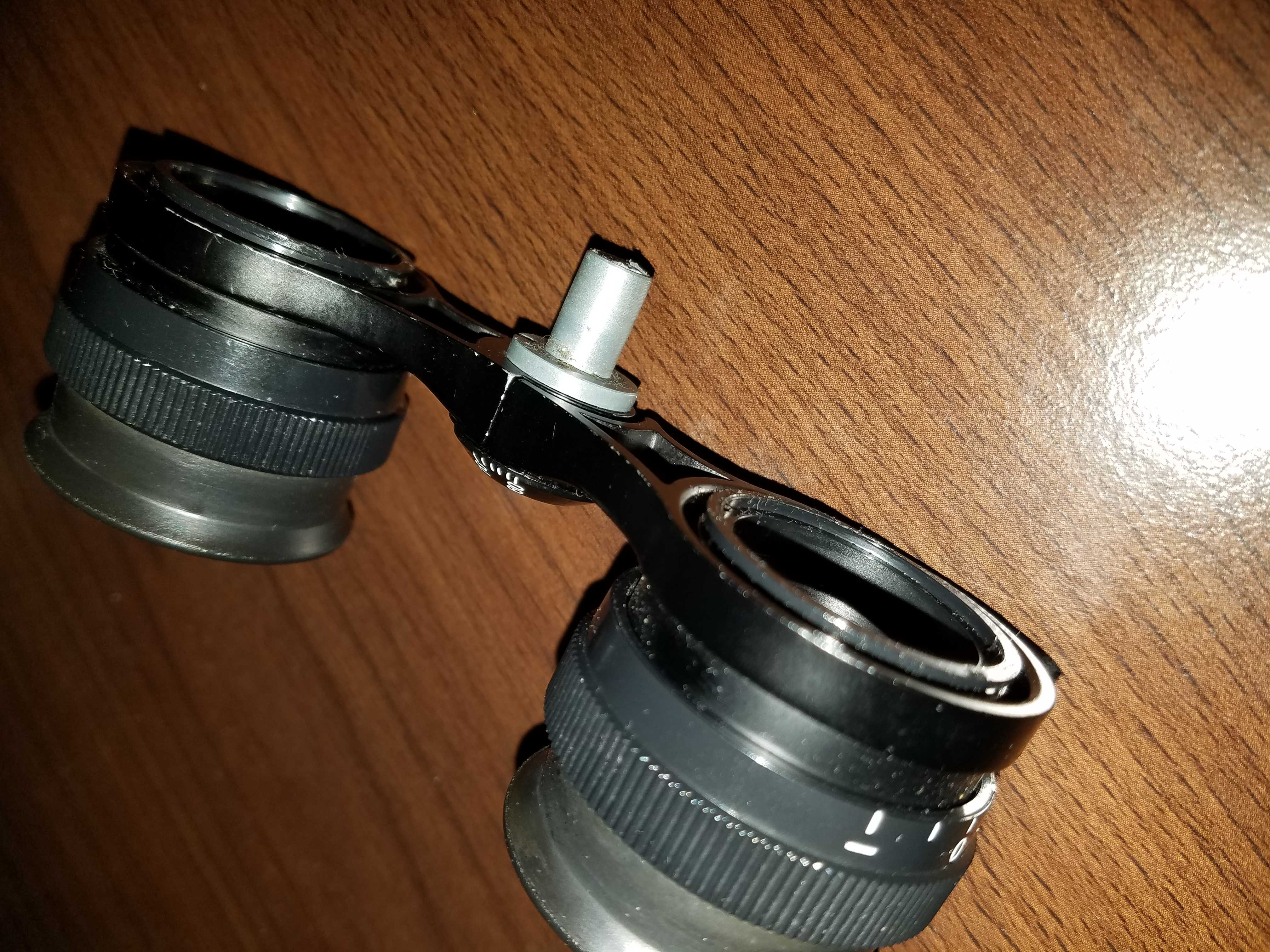

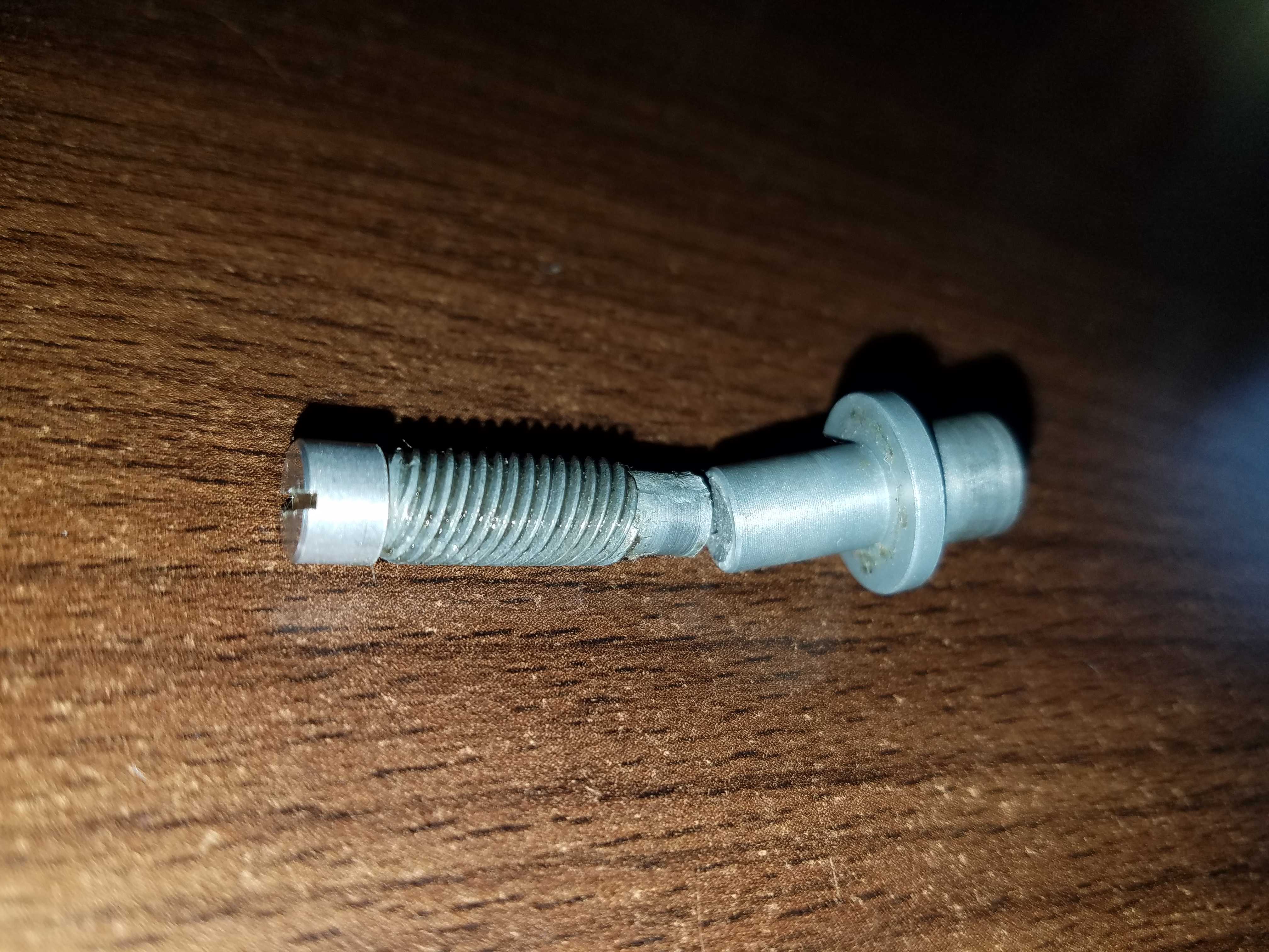

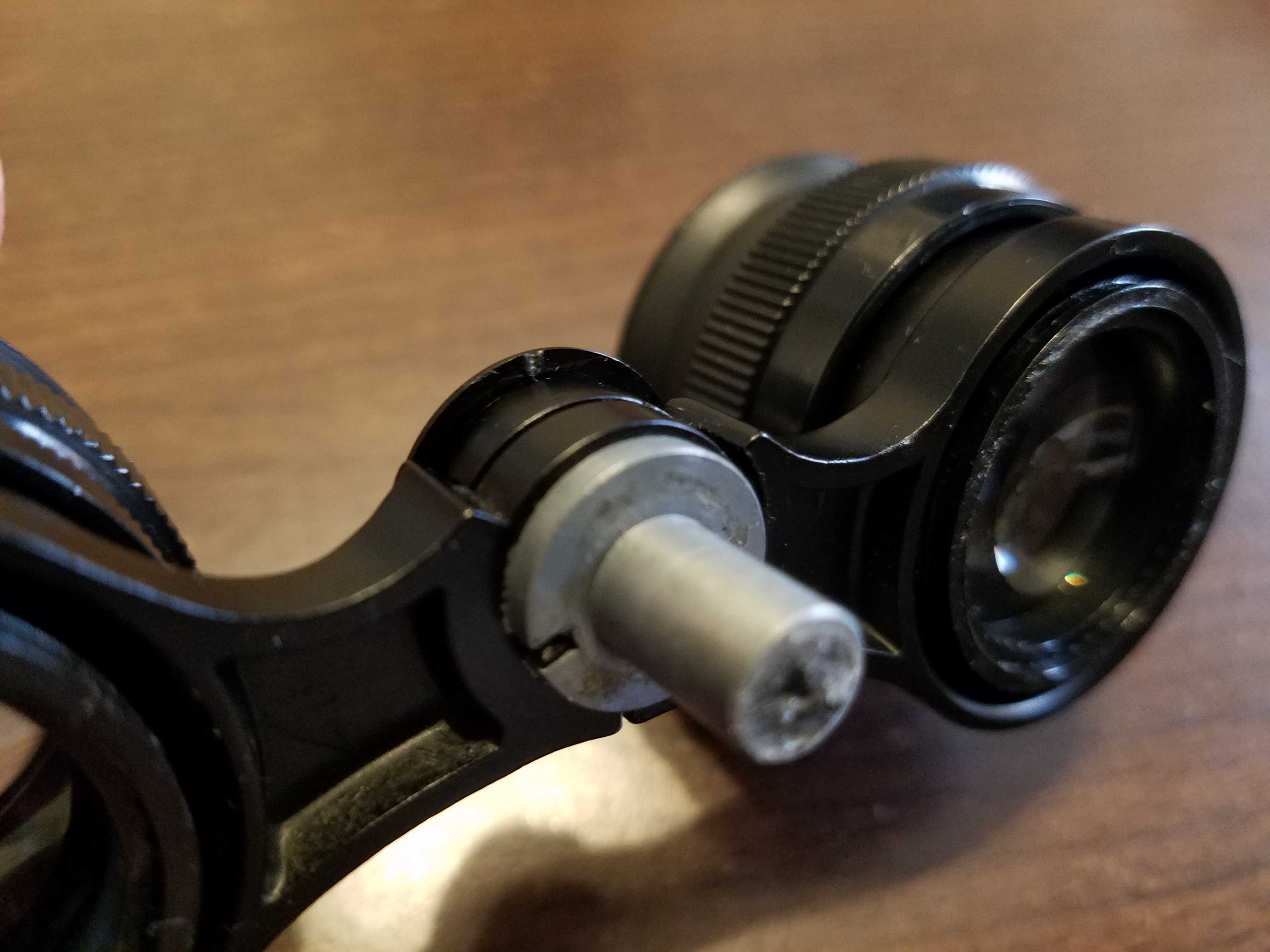

Caut surubul/axul de focusare de la un binoclu REVUE 10x50.Cred ca se potriveste si de la alte marci.Am incercat sa-l lipesc,dar nu tine...

MesajTrimis: 15 Feb 2020 10:51 Download mesaj
o reteta de lipici din super glue + bicarbonat de sodiu care "sudeaza" extraordinar!
http://www.astronomy.ro/forum/viewtopic.php?p=190631#190631
sunt sigur c-o sa tina! Succes!

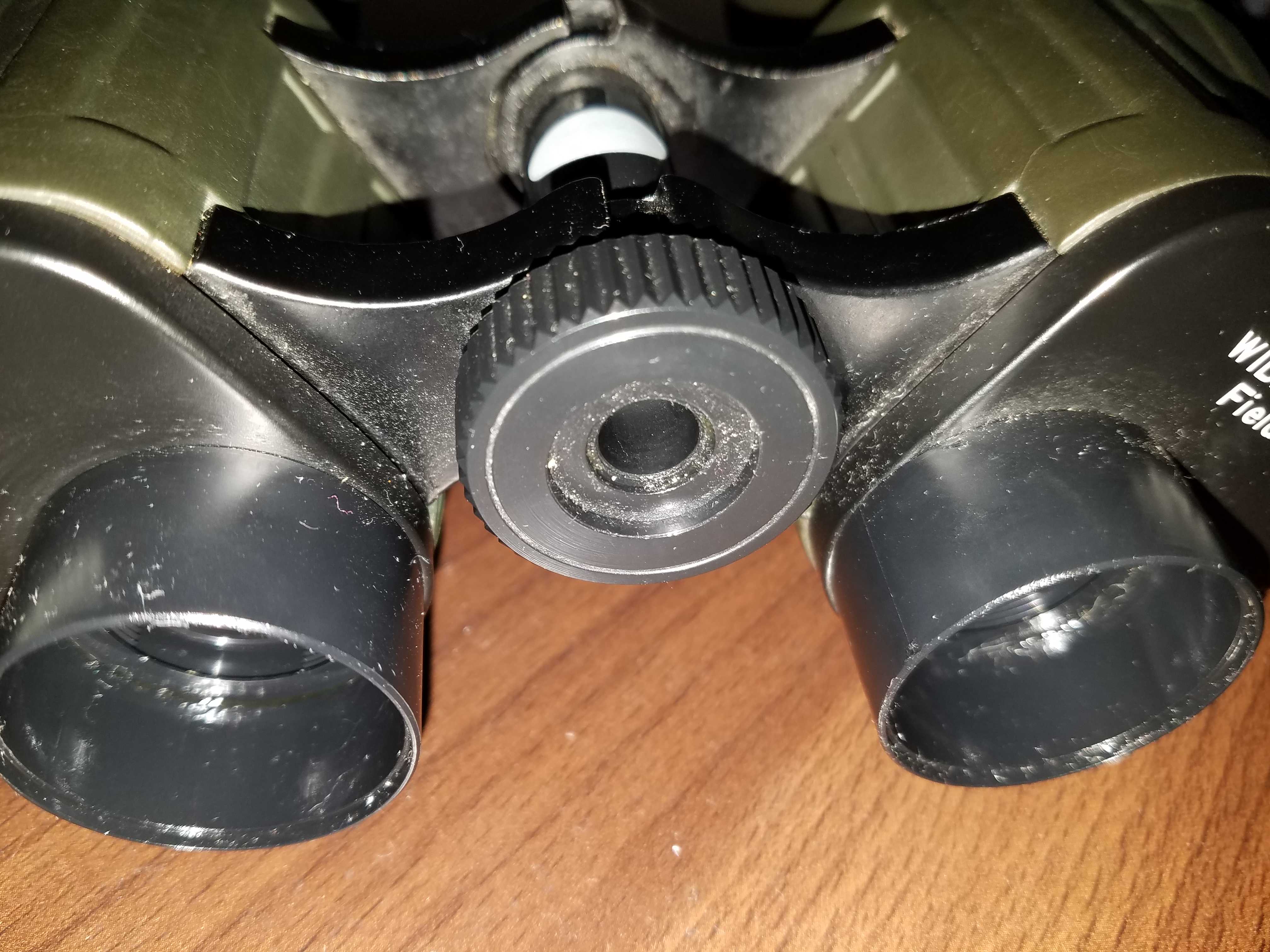

Multumesc pentru ajutor.Am incercat si mi-a reusit...nu din prima,pentru ca nu "nimerisem" alinierea surubului/rupturii,dar apoi am reusit,cu ceva rabdare.Am curatat prismele,l-am gresat...acum e ca nou!

Super! Binoclul arata a ceva militar!

Nu stiu daca e original sau chinezarie...dar se vede bine.Pe el scrie "Made in Japan" si are un nr. de serie,pe capacelul care e in fata(pt. trepied).Obiectivele(blue film) si prismele sunt ca si noi...un ocular are un pic de fungus.L-am cumparat din piata...intr-o saptamana am gasit ocularele,cu surubul rupt(le-am luat cu 10 lei),apoi,in saptamana urmatoare am gasit restul binoclului,de la acelasi om(am mai dat 20 lei).Cand am ajuns acasa,am vazut...se potrivea perfect "ruptura de la surub"...Acum e complet! Smile Smile Smile
