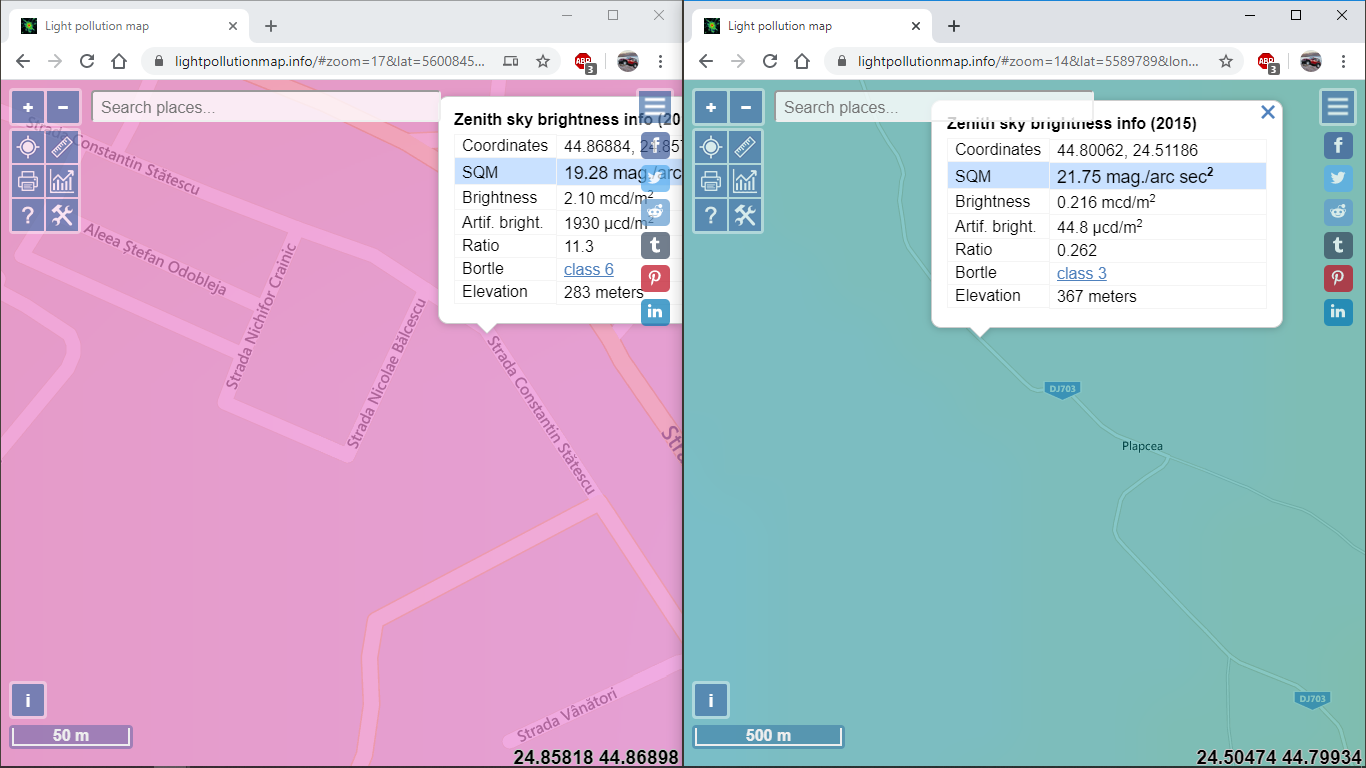

domnule valy, cand fac afirmatia ca se vad cateva stele, credeti-ma ca stiu ce zic. la 100 de metri de mine, are unu' o firma luminoasa de cel putin 30 mp, care lumineaza direct spre mine. exista luminile de strada, exista luminile de blocuri. eu practic sunt incadrat intre trei blocuri. inainte, rumanasul nu prea pornea firma luminoasa, dar de ceva vreme a cam inceput sa o foloseasca. si in dormitor am pus doua draperii sa pot dormi. Very Happy Very Happy Very Happy
in comparatie cu situatia de la pitesti, la tara (clasa 3 bortle - fagetelu olt) este vis. vis de vis. am ajuns sa-mi iubesc soacra mai mult ca pe mama... Very Happy Very Happy Very Happy am cam tot acolo...
ca o mica comparatie, la tara, prin binoclu 20x80, roiul dublul perseu si cam tot ce se petrece prin si pe langa cassiopea - soc. pur si simplu soc. am ramas si acum cu acea imagine pe retina. in schimb, acasa prin 254, nu prea...
in ceea ce priveste adaptarea ochiului la intuneric, sa se poata realiza acest biomecanism, ar trebui sa fie ... intuneric. nu? eeei, la pitesti (zona mea) cam nu. daca ma fortez putin, la lumina de afara citesc ziarul. cam asta este.
cam asta ar fi diferenta de luminozitate pe scara bortle intre locatiile mele - pitesti si fagetelu.
