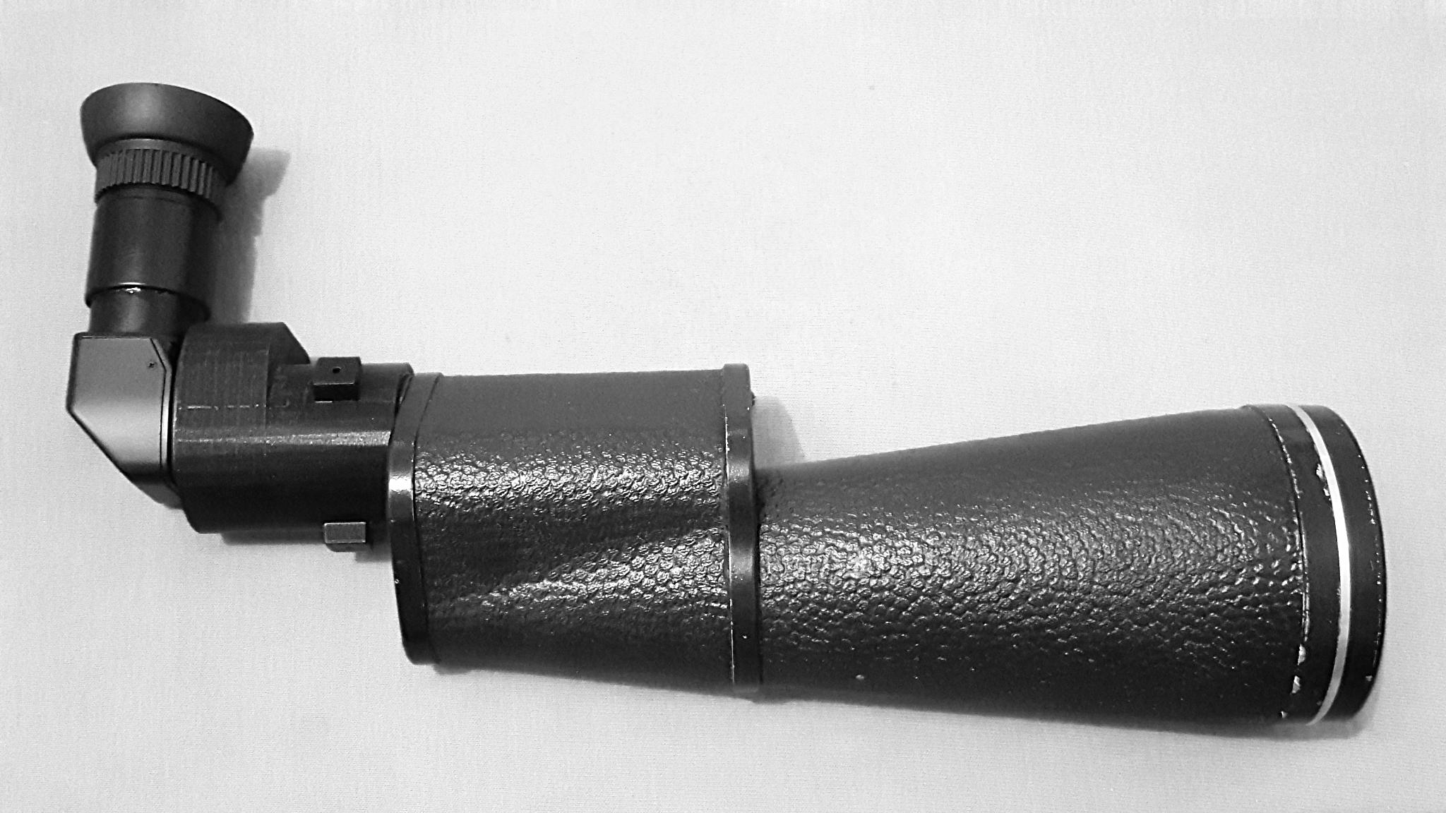

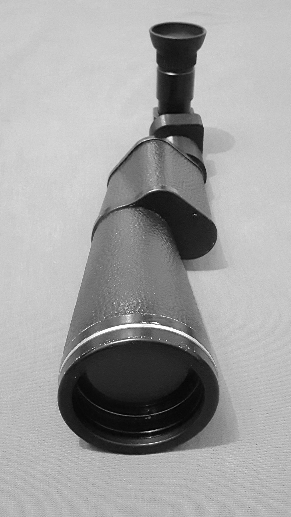

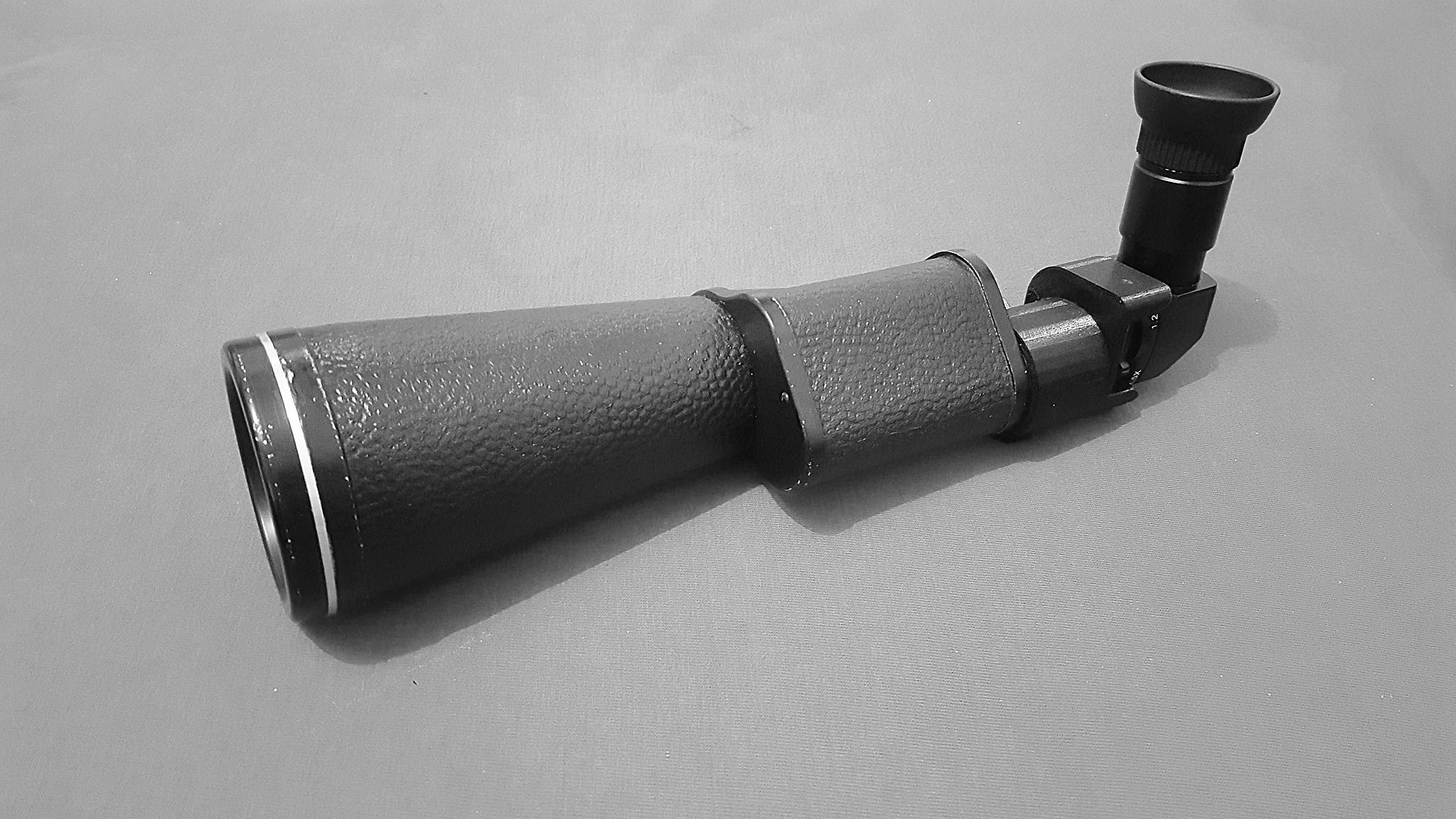

Recent am facut un adaptor pt montarea unui viewfinder cotit de aparat foto la polarfinder; insa l-am conceput in asa fel incat sa fie in pic mai versatil, putand fi pus si pe monocularul 20x60, devenind astfel 50x60 Very Happy
Inca nu e 100% gata, am de gand sa-i pun surubele de fixare (pt polarfinder in special), dar in linii mari, cam asa arata.
Daca aveti viewfinder ca asta si vreti sa obtineti o aliniere polara mai buna, sau doar sa nu va mai scrantiti gatul cand o faceti, va pot pune la dispozitie fisierul CAD. Va trebui putin ajustat - fie produsul final, fie designul, ca sa acomodeze urechiusele patrate din spatele carcasei prismei; si gaurile pt suruburi - largite si filetate; si bineinteles, diametrul pt montarea pe ocularul polarfinderului.
