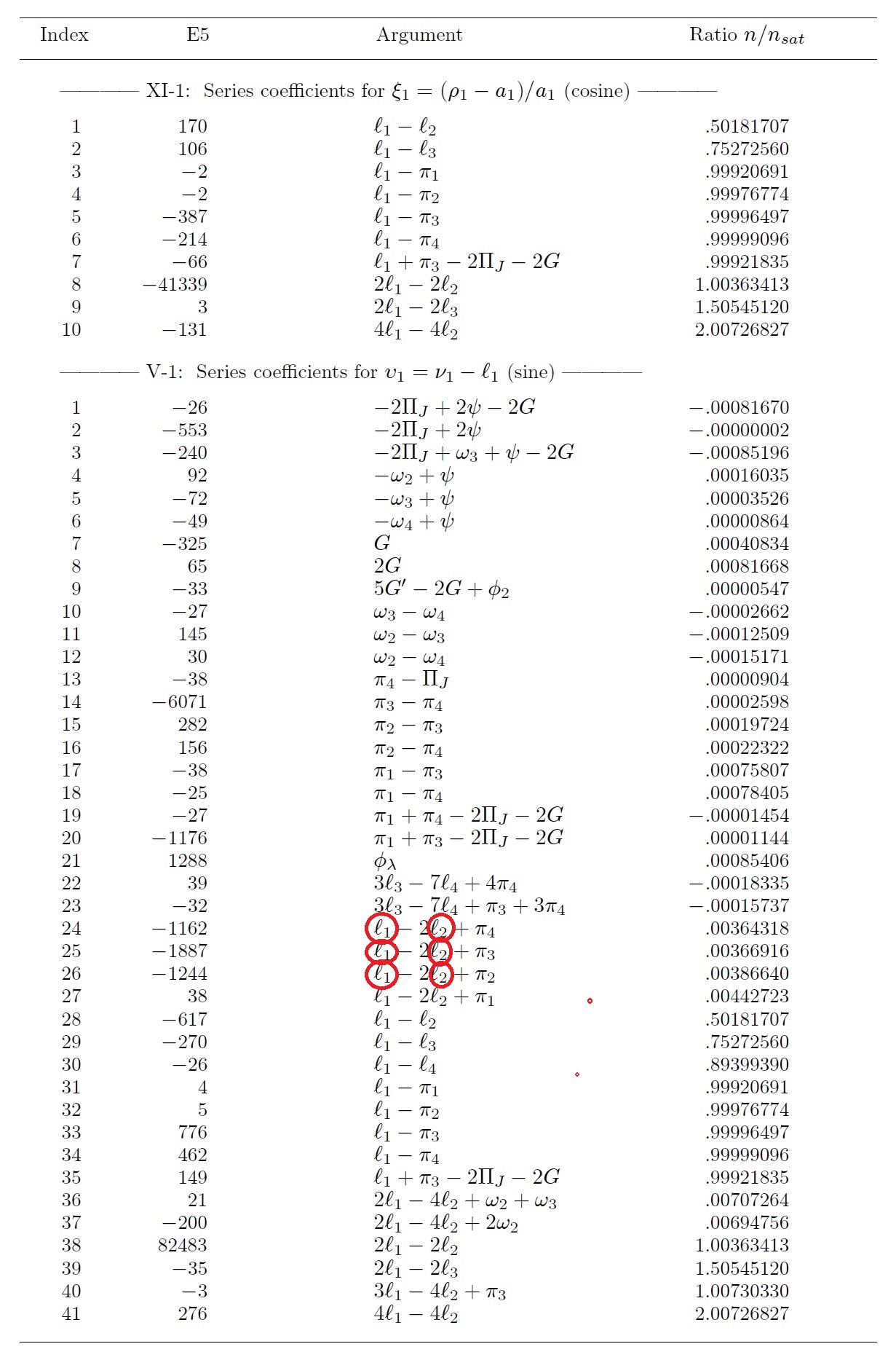

Un exemplu de "nepotrivire".
Mai sunt și semnele +/-.
A mai făcut cineva "calculelele" cu formulele respective? Rolling Eyes

Mister dezlegat:
L1-3L2+2L3=180
Very Happy

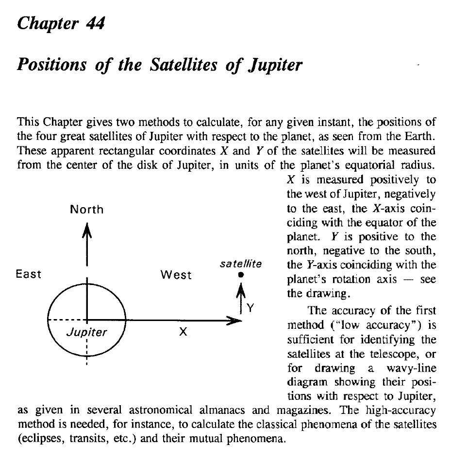

Graficele moderne au două axe: x și t.
În felul acesta se pot afla configurațiile sateliților la orice moment; se deplasează în sus/jos o riglă paralelă cu axa Ox.
Graficele vechi aveau trei axe: x, y , t; dar t era fix, dar după t se desfășurau desenele, la interval de o zi.
Programe pentru fenomenele sateliților, în PASCAL și C++ le-am găsit la Montenbruck + CD. (sigur, există și ediția în engleză)
