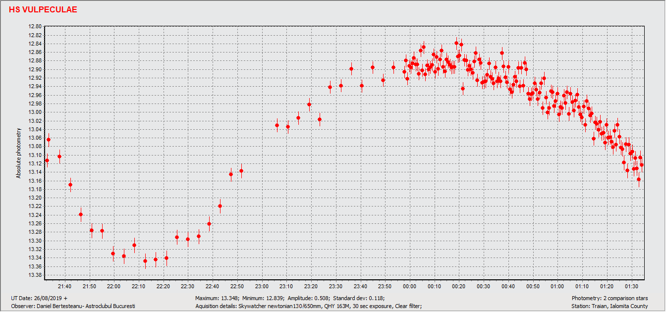

Vulpea- Constelatie mica cu potential mare. @@
La sfarsitul lunii august am observat o mica zona din aceasta constelatie iar produsul final al acelor nopti de observatii este remarcabil atat din punct de vedere al diversitatii obiectelor existente in aceasta zona cat si al faptului ca trei dintre ele se afla in acelasi camp CCD in care vedeta este Nebuloasa Haltera, dar actiunea o fac exoplaneta HD 189733b si steaua variabila cu eclipsa HS Vulpeculae.
Curba de lumina - HS Vulpeculae
 Marime fisier:  42.45 kb
 Vizualizat:  de 6168 ori
