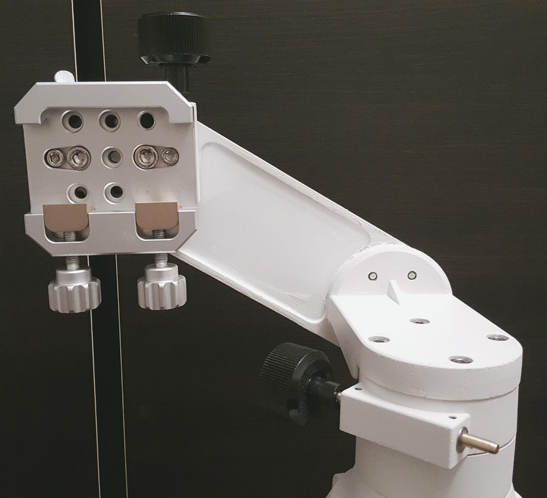

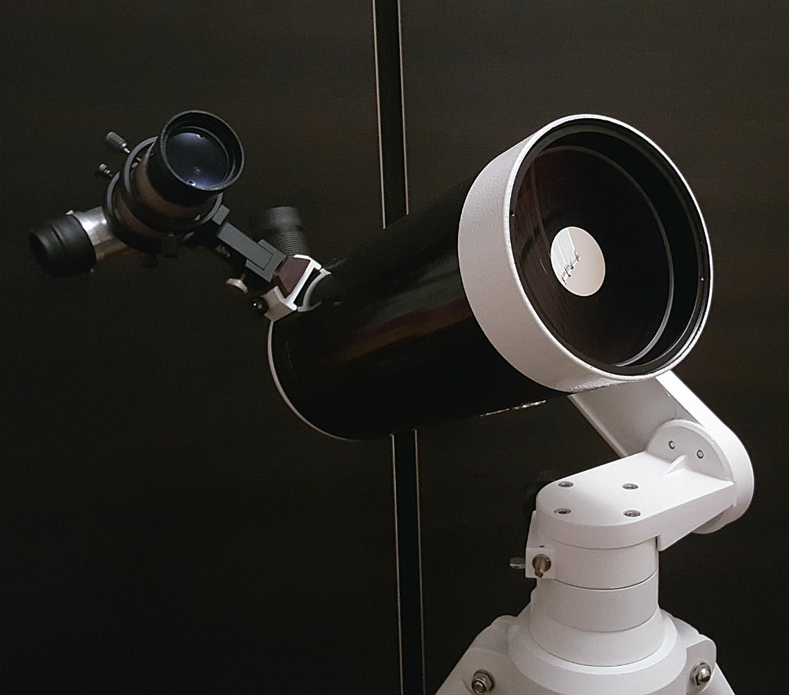

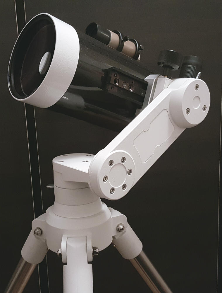

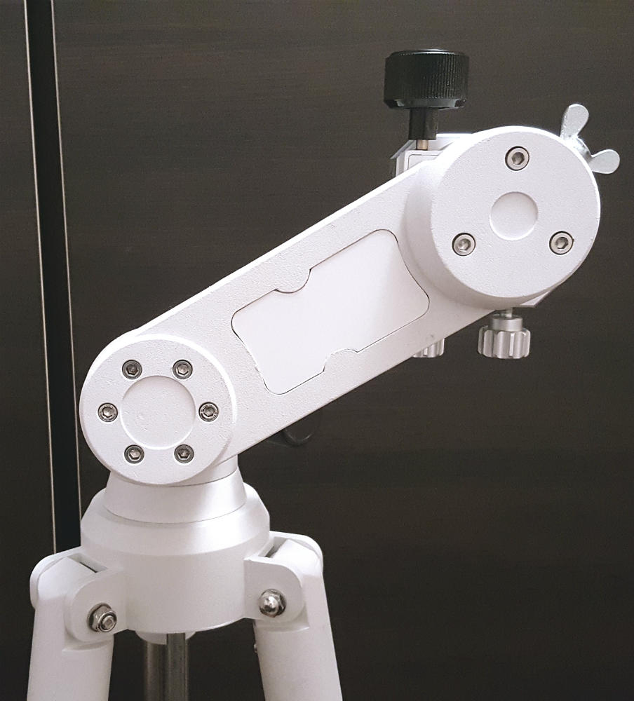

Dupa indelungi chinuri, in weekendul care a trecut, am reusit sa finalizez upgrade-ul la montura alt-az pe care mi-am luat-o asta-toamna. E o monturica destul de simpatica, incape in rucsac, nu-i foarte grea, usor de manevrat, tine instrumente de 4-5kg fara probleme, si e o alternativa placuta la AZ3 sau AZ4. Pe-aici e cunoscuta ca AZ5, sau mai bine ca clona de ES Twilight I; din aceea cu brat lateral, antrenare manuala, stiti? Gen Orion Versago, sau GSO SkyView, sau Vixen Porta? E, tot asa, doar ca un pic altfel Smile
Nu tratez aspectul "pret" aici - e discutabil, in functie de buzunarul fiecaruia. Poate parea un pic cam scumpa pt unii, sau "aproape moca" pt altii. Personal, ma situez cu un picior si jumatata in prima categorie.
Seamana cu Vixen Porta, prin faptul ca bratul poate ajunge si in acea pozitie, daca se doreste, dar altfel se poate regla sa stea fie vertical, fie rabatat la 60 grade, prins in niste suruburi sfert de inch. Melcii de pe axe pot fi invartiti la nesfarsit (miscare 360), ceea ce mi se pare foarte tare, in comparatie cu AZ3-ul pe care l-am folosit cativa ani si cu ale carui limite ajunsesem sa ma obisnuiesc..
Dar destul despre generalitati, nu-i fac un review, ma voi referi la ce anume nu mi-a placut de a trebuit sa ii fac un "face-lift".
Pai, in primul rand vibratiile. Cum o atingeam incepea sa cam batzaie cateva secunde. Bine, o parte se datorau si picioruselor trepiedului - odata montata pe trepiedul cu picioare de 2" nu s-a mai simtit asa penibil vibratia - doar vreo 2s. Dar totusi..
Asa ca m-am uitat dupa solutii de imbunatatire si se pare ca bratul, care are un decupaj destul de maricel (pt a-l face mai usor, banuiesc), contribuia din plin la situatia asta. Asa ca - sa-l umplem, zic.
Dar pana acolo am mai facut cate una-alta. Spre exemplu:
- am adaugat 4 gauri filetate si 4 suruburi sfert de inch (apropo, tari suruburi mai folosesc americanii astia - mult mai tari ca cele clasa 8.8 ale noastre; mai degraba spre clasa 10.8; imi fac griji acum din pricina bratului mai mult decat pt suruburi)
- am inlocuit "robinetii" flexibili cu unii scurti si rigizi de EQ5 (erau extra, oricum; si ghici ce - chiar e spatiu acum in jurul monturii);
- am inlocuit suruburile cu maner de la ambreiaje cu niste suruburi cu cap fluture M8 ("much better", ca sa citez dintr-o reclama);
- am inlocuit saua Vixen initiala cu una custom care tine mai bine si nu mai amprenteaza sina (arata si un pic mai chic, cu bloculetele alea de bronz)
- am reuns-o pe la angrenaje (bineinteles - mazga lipicioasa chinezeasca era la locul ei..)
- i-am barbierit bosajele care sprijineau cheia inbus prinsa pe magnetii din decupajul in brat (bun un dremel la casa omului)
- i-am umplut bratul ca sa scap de vibratii.
Ca sa umplu bratul a trebuit sa masor si sa fac modelul unor placute care sa ia formele alea, pe care le-am obtinut prin taiere laser. Primele placute - pe care le-am montat ultimele, la vedere - sunt din plexiglas alb, de 3mm, mai mult pt aspect, dar sunt destul de groase, deci merg si pt ranforsare. Dar treaba grea a picat pe capul altor placute (mai mult sau mai putin) identice pe care le-am montat primele, si care sunt din sticlo-textolit de 5mm - destul de rezistente, cine a lucrat cu acest material stie despre ce vorbesc. Intre fiecare pereche de placute din senvis am uns cu un strat consistent de lipici cu intarire in 24h - e pastos initial si se usuca greu, desi nu devine la fel de dur ca Poxipolul.
Bine, la o adica, daca masori bine si ai unde sa le faci, merg obtinute din prima, poate chiar o singura placa cu o forma ciudata, pe o masina de frezat in coordonate, cu comanda numerica. Bagi modelul 3D, scoti placa, montezi placa, te bucuri Very Happy
Acum nu mai vibreaza chiar asa tare, adica a scazut amplitudinea si de la 3s+ a scazut sub jumatate (cam 1.2s), iar asta dupa un bobarnac zdravan dat in tub sau brat sau piciorul trepiedului, cu puterea de marire pe la 200x. Cand actionez focuserul abia daca se simte ceva. Asta pe trepiedul original, ca odata montata pe trepiedul de AVX devin insesizabile vibratiile.
Cu speranta ca contractia termica diferentiala nu-mi va rade in nas la prima iesire la stele, nu pot decat sa imi urez "pofta..." aaaa... adica "cer senin!" Wink

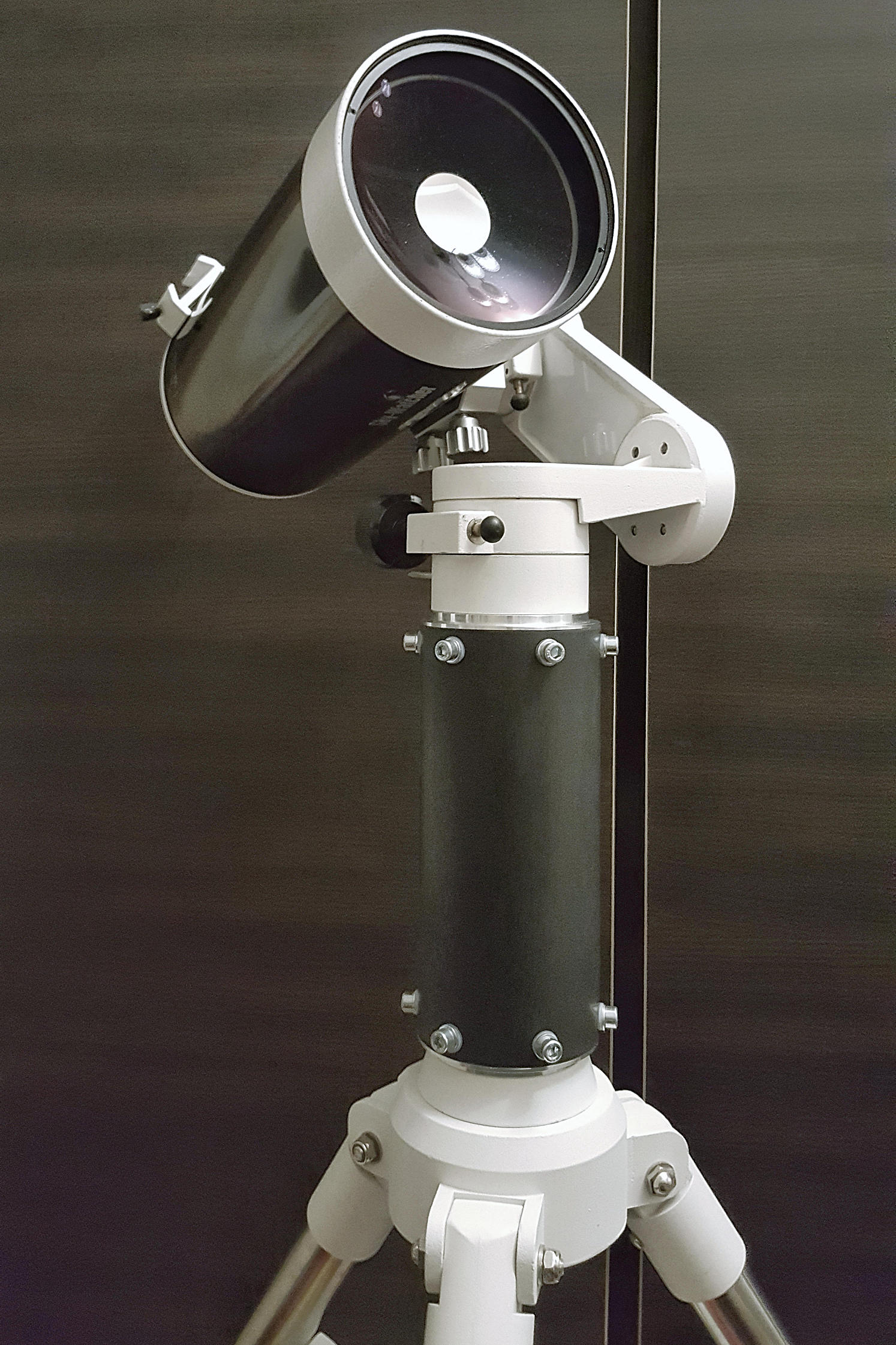

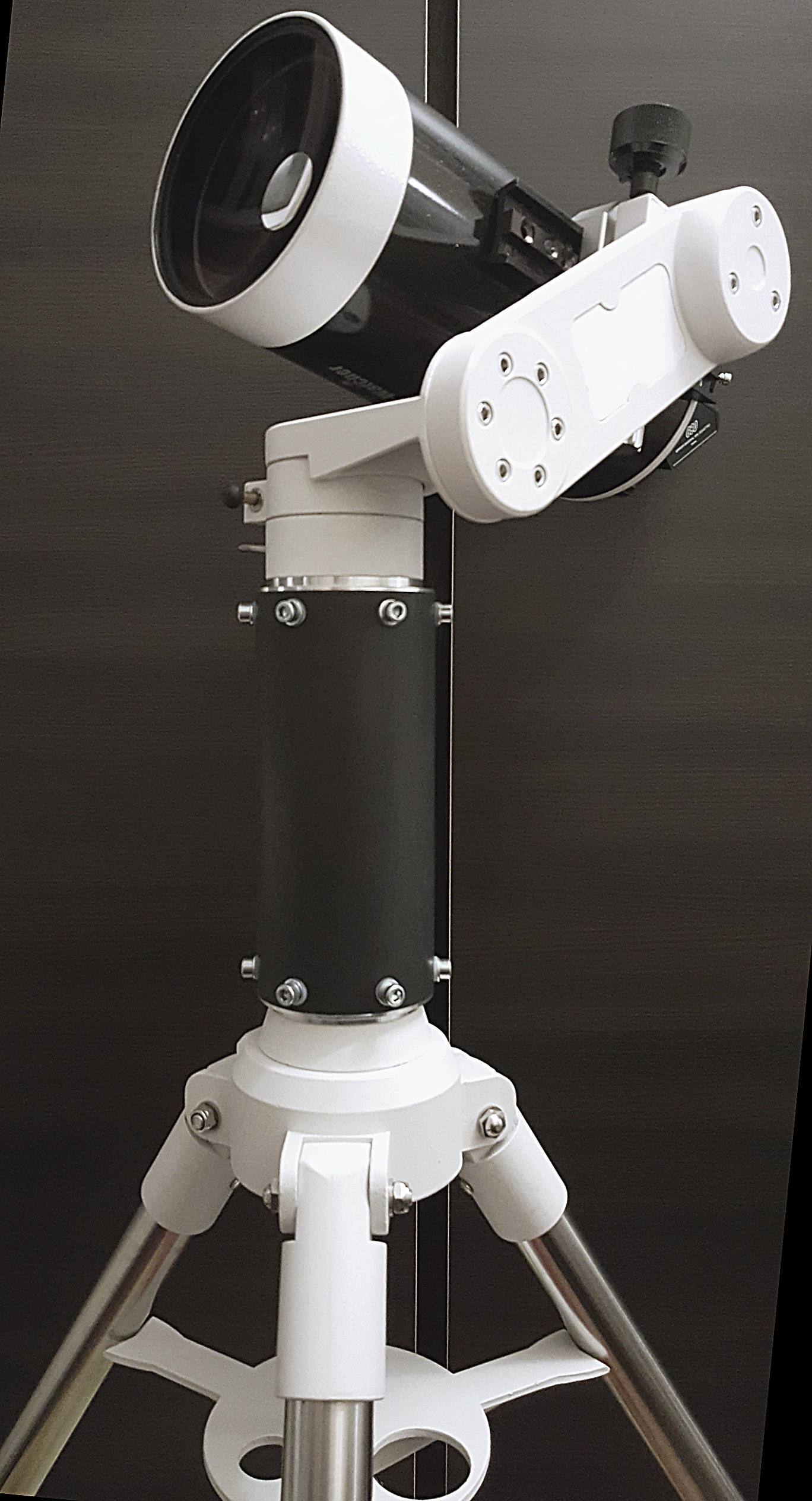

Si am mai stat, m-am mai gandit, m-am saturat sa ma tot aplec atat, sa fac matanii in fata marelui roi globular, sau marii nebuloase sau galaxii (care-or fi ele), asa ca am zis ca trebuie sa inalt un pic monturica asta, ca... acus-acus "winter is coming" si parca ma vad intepenit de mijloc in timp ce ma delectez cu alta mare "cucoana" a cerului de iarna (M42) Very Happy
Drept pt care, sa fie pier, zic.
Materialul de baza e o teava de PVC dur, folosit initial ca izolatie pt cablurile electrice de tensiune mare (nu cred ca e chiar pt HV, mai degraba MV as zice, dar cine poate sti). Are o rezistenta mecanica la compresiune si incovoiere mult mai buna decat tevile pt apa. Am taiat vreo 8" din cei 2m initiali, i-am indreptat fetele taiate, apoi i-am dat la facut niste dopuri/conectori (noroc ca partea de jos a capului monturii e compusa din elemente detasabile) si.. voila Smile
Gauri, filete, suruburi si seibi dupa gust, cat sa nu mai am vreun stress (nici o data nu sunt prea multe suruburi Laughing) si parca altfel se vede cerul de la 1.6m, dom'le.. Bine, trebuie sa-i fac intr-o seara proba live, azi ar fi fost la fix cerul, nu e nici ceata (pardon - nu a fost, ca pare sa se instaleze iar, usor), dar.. nu m-am sincronizat.
Vrusesem sa-l fac gigea, frumos, alb, ca sa rimeze cu montura, dar.. n-a fost sa fie; eroare de incompetent user Smile Asa ca l-am despuiat de auto-colantul glossy, l-am smirgheluit pana la finete si ala e, merge si-asa. Poate daca as gasi pe undeva autocolant negru lucios perlat, sa rimeze cu Makul.. ? gen "pimp my pier" Laughing

Faina mestereala ! Pe langa factorul "distractie ATM" Smile cred ca principalul avantaj obtinut cu coloana de extensie este facilitarea observatiilor zenitale, altfel daca ai trepied standard de otel pentru EQ5 acesta are propriile lui elemente extensibile de 37,5cm. Uneori le mai extind si eu la maxim sa ma uit prin RC fara oglinda zenitala precum japonezii Smile ...

Da, pai practic de la asta am pornit cu ideea, ca acum cateva luni, cand M13 si M57 (dar nu numai) culminau foarte sus, aproape de zenit, ma cam saturasem sa ma aplec sau sa ma pun in genunchi pentru a putea ajunge la ocular, cu tot cu picioarele trepiedului extinse la maxim. Asta mai lipsea de la hobbyul asta, vanatai la genunghi si junghiuri lombare Laughing in rest aveam de toate: restante la somn, buzunarul gol, meciuri cu consoarta pt timpul liber alocat pe "prostii"..
Am remarcat ca, desi e destul de robust pierul - 90mm diametrul exterior, 4mm grosimea peretelui, cu dopurile montate ma poate sustine si pe mine fara nici cel mai mic suspin - a adus cu sine o usoara crestere a timpului de atenuare a vibratiilor; iar asta as pune-o mai degraba pe seama inaltarii pozitiei centrului de greutate fata de hubul trepiedului. Practic, bratul fortei a crescut, ceea ce face ca orice mic impuls sa fie amplificat, astfel incat micro-deviatiile unghiulare (amplificate la ocular) ajung mai greu inapoi la zero.
Montura a devenit insa si un pic mai incomod de carat cu ocazia asta; inainte ieseam cu ea direct pusa pe trepied, sau o puneam intr-o geanta, trepiedul tinandu-l in husa lui. Acum e mai complicat sa las trepiedul cu montura cu tot langa mine fara sa o ia din loc. Oh well... take some, give some, vorba frantuzului Very Happy

Am observat ca vibratiile trepiedului de EQ5 pot fi reduse la zero daca trepiedul este bine strans la suruburile din articulatii, extins la maxim si cu discul suport pentru oculare bine strans din surubul axial lung. Se pare ca asa a fost proiectat sa functioneze. Pe de alta parte PVC-ul are flexibilitatea lui specifica direct proportionala cu lungimea tubului. Daca il scurtezi nu isi mai are rostul dar poti adauga pe exterior 4 sine metalice de ranforsare in profil U situate diametral opus pe lungime. Alternativ si optim ar fi sa gasesti o bucata de teava metalica si sa o tai la dimensiunea dorita.

Acum ca mi-ai amintit, parca sa zic ca unul din picioarele trepiedului se misca ceva mai liber in hub Confused Nu flencane, dar nu opune nici cine stie ce rezistenta in articulatie daca-l las sa se miste de unul singur.
Am sa ii strang piulitele alea cand ajung acasa, poate totusi de-acolo era; ca rigiditatea tevii e destul de buna, cel putin la cei 20cm, cu capetele bine fixate in dopurile metalice (au nimerit la fix toleranta baietii la strung - intra cu foarte putina frecare), avand peretele asa gros, m-as mira sa mai lase loc de intors. Prinderea intre teava si dopuri am facut-o cu cele 12 suruburi M6, ma gandesc ca stau destul de bine infipte Very Happy
Am avut intr-un colt de minte o teava metalica, la un moment-dat, dar a zburat ideea, speriata de greutatea suplimentara, probabil Smile
Am vazut un tip pe YouTube facand un pier tot de vreo 20cm parca, pt o montura din clasa HEQ5, pornind tot de la teava de PVC cu perete gros, ceva mai mare in diametru; l-am gasit dupa ce dadusem in lucru piesele deja, dar mi-a dat incredere ca materialul ales ar putea fi ok pt sarcina cu care lucrez (in jur de 6-7 kg - luand in calcul capul monturii si instrumentul echipat cu de toate, diagonala, binoviewer, finder), de 3-4 ori mai mica decat ce avea el acolo.

Ce sa zic, arata foarte bine, se asorteaza cu tubul optic la fix ! Eficienta practica trebuie sa primeze insa si din acest punct de vedere ti-as recomanda sa pastrezi ideea cu tubul metalic pana cand proba cu greutatea maxima admisa nu mai are oscilatii. E pacat sa sacrifici confortul observatiei tinand cu o mana de tub si cu cealalta sa faci reglajele fine. Poate sinele de ranforsare ar putea fi o solutie. Eu oricum nu m-as opri pana n-as obtine rigiditate maxima. Have fun ! Smile

Pentru reducerea vibratiilor ,eu as incerca una din aceste doua metode :
- as umple tubul PVC cu granule de plastic ,din cele folosite ca materie prima la masinile de injectie mase plastice - de preferat,nu adauga multa greutate
-daca nu gasesti granule , eu as umple tubul PVC cu spuma.Niste bile de snooker sau billiard introduse in prealabil ar fi de ajutor.
Ai nevoie de un mediu care sa ''manance'' vibratiile.
La o montura fixa ,nimic nu intrece nisipul sau prundisul.

Sa stiti, chiar ma gandisem sa pun niste spuma din aceea de se foloseste la izolarea ramelor de termopan, dar la treaba cu bilele nu m-a dus mintea. Nisip nu cred ca o sa pun, devine prea grea.. Daca introduc niste burete sintetic din polietilena, n-ar fi acelasi lucru? Il burdusesc cu 4 "discuri" de 82mm inalte de 50mm, ma gandesc ca functioneaza cam la fel. Acum, intr-adevar, e ca si cum as avea o cutie de rezonanta de 20x8 cm sub capul monturii.
