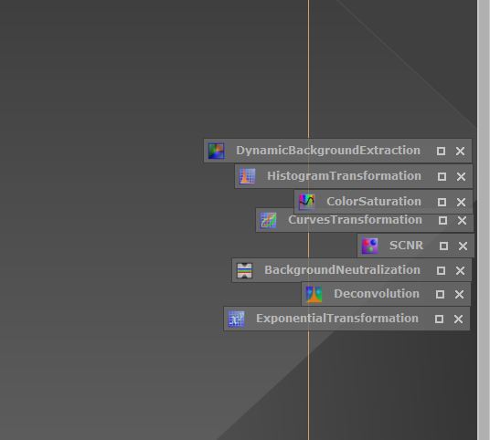

Asa este proba facuta de mine culorile sunt nu mult dar e ok avand in vedere rezolutia ccd-ului
Cum spuneam mai sus sho mai intai trebuie sa le alinii separat.
In captura sunt enumerate in ordine functiile aplicate apoi ceva contraste in photoshop si o masca cu stele sa le evidentiez mai bine.

Ei, da. Alta treaba! Mult mai bine decat ce mi-a iesit mie.
