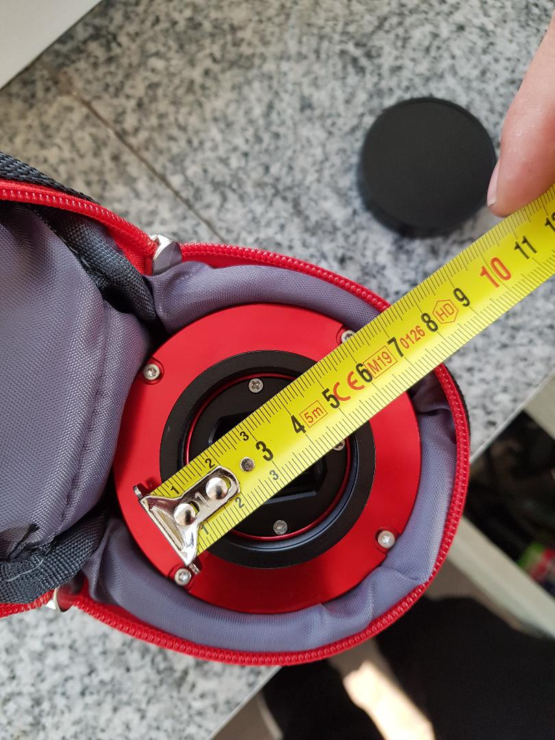

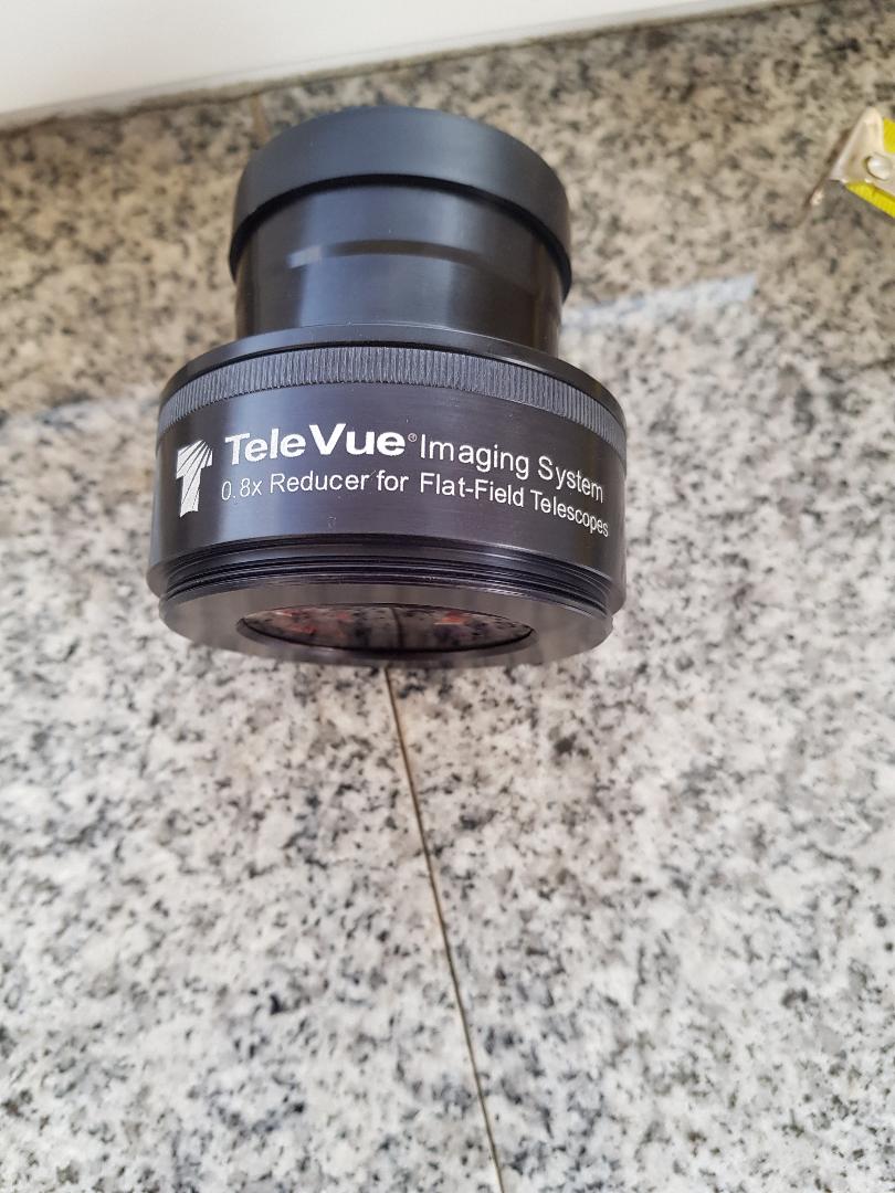

Ieri am primit camera.Da a fost nevoie sa imputernicesc serviciul de curierat si sa platesc taxe vamale.Am platit 55 usd deci per total am iesit bine cu pretul.Acum nu stiu ce adaptor imi trebuie pentru reducatorul de focala sa il conectez la camera.atasez poze.Si pentru unele produse pe care le-am comandat si vor veni saptamana viitoare sper de ce cabluri sau adaptoare mai am nevoie?Acestea sunt produsele comandate

dintre cele 2 adaptoare care e ok pentru conectare ? https://www.teleskop-express.de/shop/produ...ersal.html sau https://www.teleskop-express.de/shop/produ...hread.html diametrul partii de conectare a reducatorului cca 6 cm deci 2,4 inch si cel al camerei cca 4.2 cm

Pai, primul - 2.4"-T2 (adica, de la cei 61mm ai reducerului la cei 42mm ai camerei - vorbim in milimetri, ca doar nu suntem croitori Very Happy - asta era gluma preferata a profului de desen tehnic)
