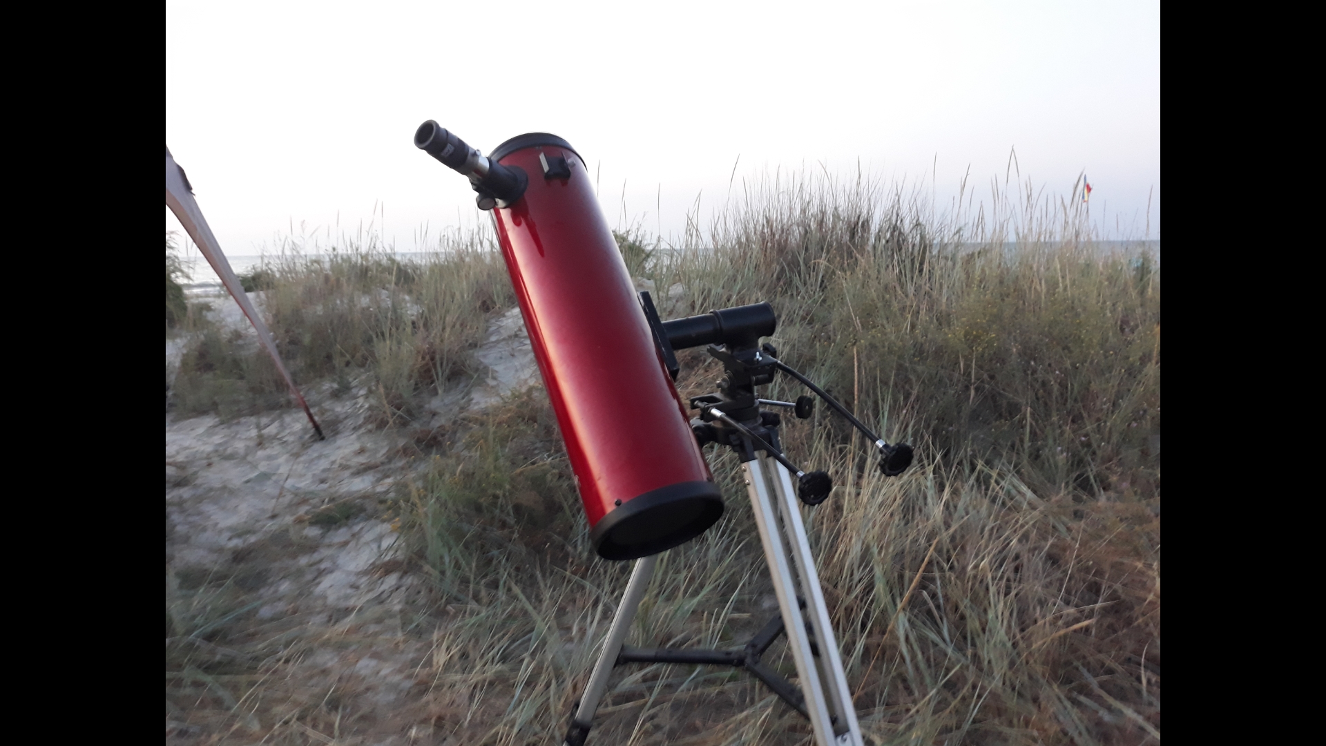

MesajTrimis: 24 Aug 2019 08:45 Download mesaj
Mulțumesc pentru sfaturi. Momentan forjez echipamentul existent în sălbăticia din zona Vadu. Am avut parte de o noapte bogată în observații. Multe cu binoclu...care pentru mine rămâne campionul.Din păcate încă nu le am cu pozele....am făcut ceva, să vedem cum le procesez și ce iese. Până una alta ceva făcut cu telefonul.
 Marime fisier:  854.33 kb
 Vizualizat:  de 8595 ori

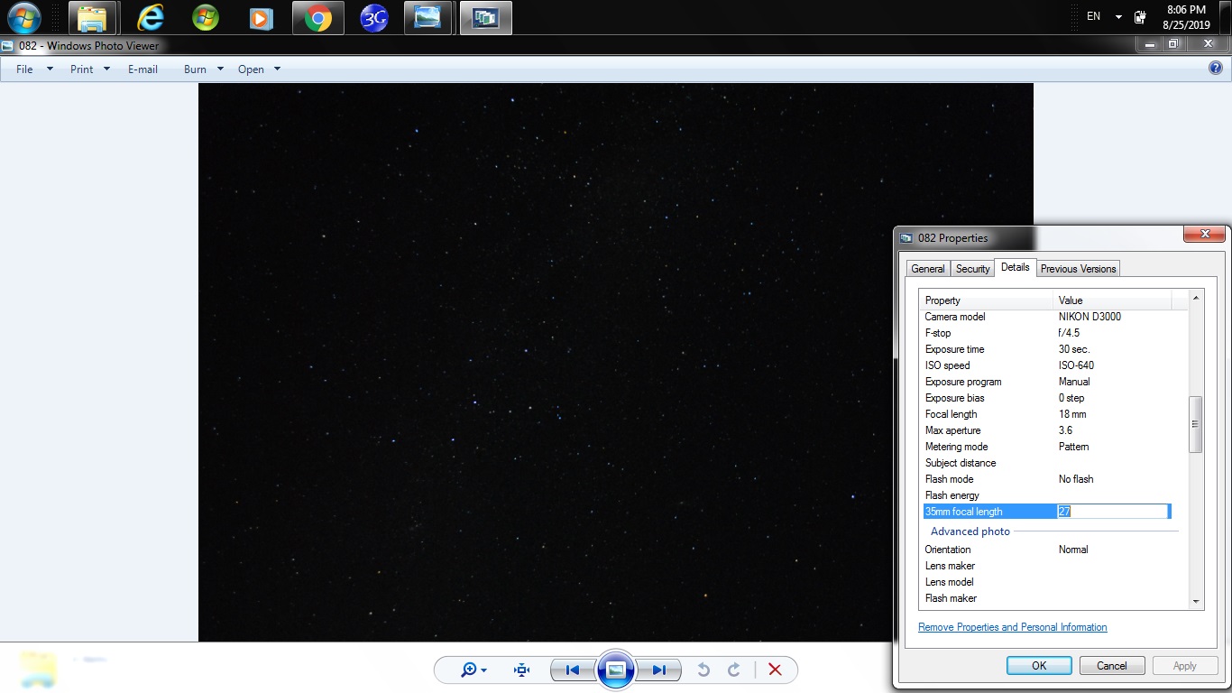

MesajTrimis: 25 Aug 2019 19:18 Download mesaj
Revenit acasă am mutat pozele din aparatul foto în calculator. Am făcut două tipuri de setări....1s@ISO1600 și 30s@ISO1600. În cele de o secundă am prins câteva puncte roși,galbene și albastre. În cele de 30s am prins ceva mai mult, însă la setări am văzut ca diferă ISO de cel setat în aparat.....am greșit undeva? Pun mai jos un printscreen.
 Marime fisier:  183.49 kb
 Vizualizat:  de 8559 ori

Nikon are o atenuare a zgomotului destul de agresiva la DSLR-uri, e bine sa fie anulata in prima faza deoarece poate trata multe stele drept simplu zgomot. Un alt motiv ar fi apertura de F/4.5 care mie cel putin mi se pare cam mica pentru capturi astro. Rar am tras mai putin de F/2.8, de obicei F/1.7 si ISO minim 800 (la tine vad ca e 640). In EXIF info vad ca ai max. aperture 3.6, incearca sa o folosesti pe asta. Apoi trebuie verificata sub- sau supraexpunerea din aparat. Alte filtre gen ND, UHC sau polarizatoare iti scad si ele cu minim 2 f-stopuri expunerea dar o poti creste din soft in cazul imaginii RAW. Mai poti incerca un reset la valorile initiale din meniul aparatului dar verifica neaparat setarile de atenuare zgomot, de obicei sunt 2 nivele de atenuare, alege-l pe cel mai mic sau off. Pentru toate cazurile mentionate ma refer numai la modul manual de folosire atat pentru aparat cat si pentru obiectiv.
MesajTrimis: 25 Aug 2019 22:58 Download mesaj
Esti sigur ca ai setat iso 1600? Mai fa o incercare cu capacul pus, vezi daca chiar asa este. In aparat tot iso 640 iti indica? E raw sau jpeg? Poate nu stie softul sa interpreteze, desi la modul cum arata poza pare iso relativ mic.
Punctele colorate sunt probabil hot pixels, poti sa ii scoti cu dark-uri.

Unde este contragreutatea? Montura e prea mică pentru a ține tubul fără ea, chiar dacă faci doar vizual nu e indicat s-o soliciți așa pentru că pot apărea deformații permanente în axe și uzură prematură.

Aparatul foto este setat să facă raw și jpeg în același timp. Poza postată nu stiu ce format a fost, dar verific când ajung acasă. Intenția nu este să fac cine știe ce poze, vreau doar să fac poze cât de cât ok pentru a putea să învăț constelațiile. Pozele au fost făcute după trepied fix, cu focalizare automată....pe manual nu am reuși să obțin poze clare.....poate obiectivul nu este bun.
Montura nu are contragreutate ci un mâner care nu era încă montat când am făcut poza. Nu am folosit reglajele fine ale monturii. Cum trepiedul newtonianului era la strungar am improvizat și eu ceva de moment. Ca să fie meniul complect când am ajuns soția mi-a descărcat trepiedul și l-a pus culcat cu teul în nisip....și cu vaselina proaspăt dată de mine....două ore am învârtit la filete....blestemul domnului Mircea....😂.

Scuze, nu am văzut bine poza, credeam că ai o EQ1 sau 2... așadar tu ai acolo o montură "T" de instalații pusă pe un AZ3? De ce? Shocked

Cel mai probabil ca sa poata face observatii la zenit dar ma mir si eu de lipsa contragreutatii. Ar prinde bine macar o improvizatie gen o plasa sau saculet cu nisip sau pietre atarnat de o bara in cealalata parte a monturii, altfel dupa cum spune si Erwin deformarile si uzura vor aparea rapid.

A fost doar o improvizație de moment. Totul a mers ok. Newtonianul nu merge pe az3 fiind prea greu. El are trepiedul lui care momentan este la strungar pentru a primi o montură T cu rulmenți și sigur v-a avea și contragreutate. Dacă în weekend v-a fi senin voi încerca transfăgărășeanul cu luneta de data asta. Iar ca o întrebare : ce soft să folosesc pentru a procesa pozele ?
