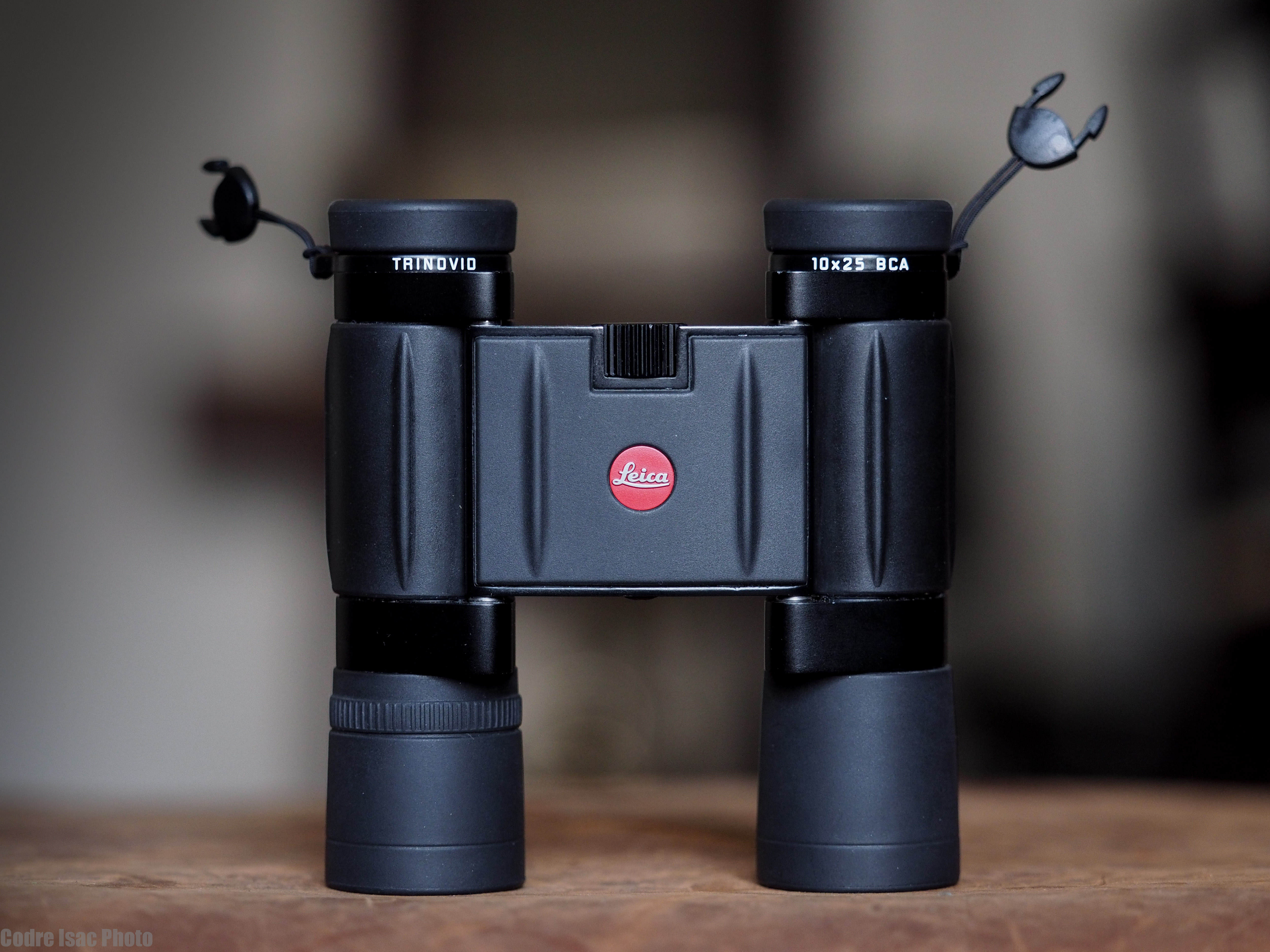

Acest model Leica Trinovid 10x25 BCA face parte din clasa compacta a seriei Trinovid. Exista si modelul 8x20 care este si mai compact (vezi prezentarea mea a acestui mic binoclu care se poate "ascunde" dupa o cartela de metrou http://www.astronomy.ro/forum/viewtopic.php?p=187350#187350). De-a lungul istoriei, in marea "famile" Trinovid, observam binocluri cu obiective de 20mm, 25mm, 32mm, 40mm si 42mm. Seria Trinovid a apraut in 1957 si a continuat sa se desvolte pana in zilele noastre, Leica fabricand binocluri de mai bine de 100 de ani !!! Prescurtarea BCA vine de la Binocular, Compact si Armour, existand si varianta BC care in loc de armura cauciucata are piele.
Mecanica, constructie si finisaje

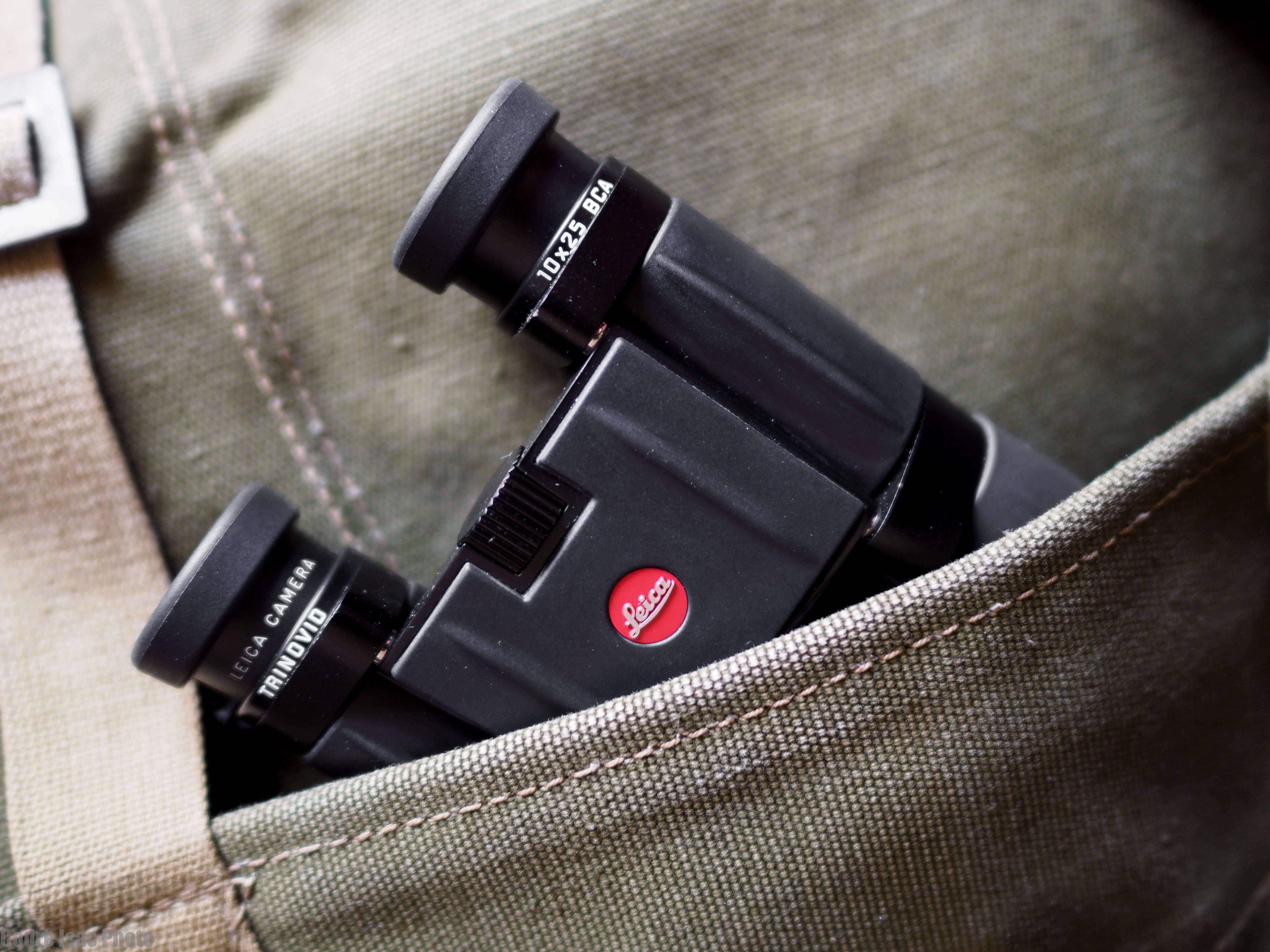

Instrumentul are o structura din aluminiu care in mare parte este acoperita cu o armura de cauciuc protectoare. Estetic acest cauciuc nu arata la fel de bine ca imitatia de piele a Trinovidului BC 8x20 (vezi poze), dar poate asigura o protectie in plus la socuri. Oricum, chiar si cu aceasta armura cauciucata designul este la inatimea semnaturii Leica, fiind unul placut, cu linii simple unde rezolvarile tehnice sunt folosite cu mare discretie chiar si in design. Parerea mea este ca Leica are, in general vorbind, designul cel mai atent ales si frumos dintre toate clasele de binocluri de pe piata.

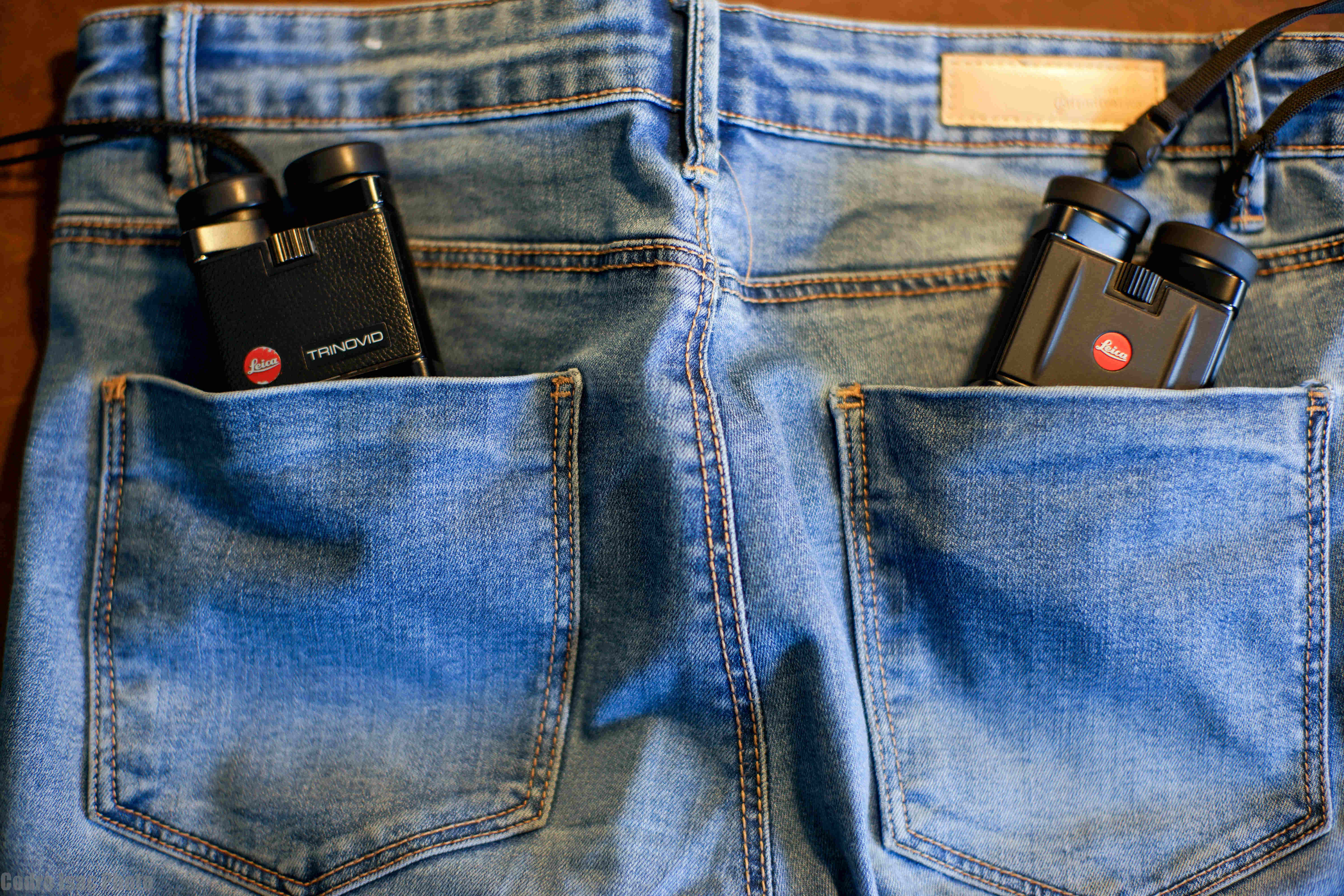

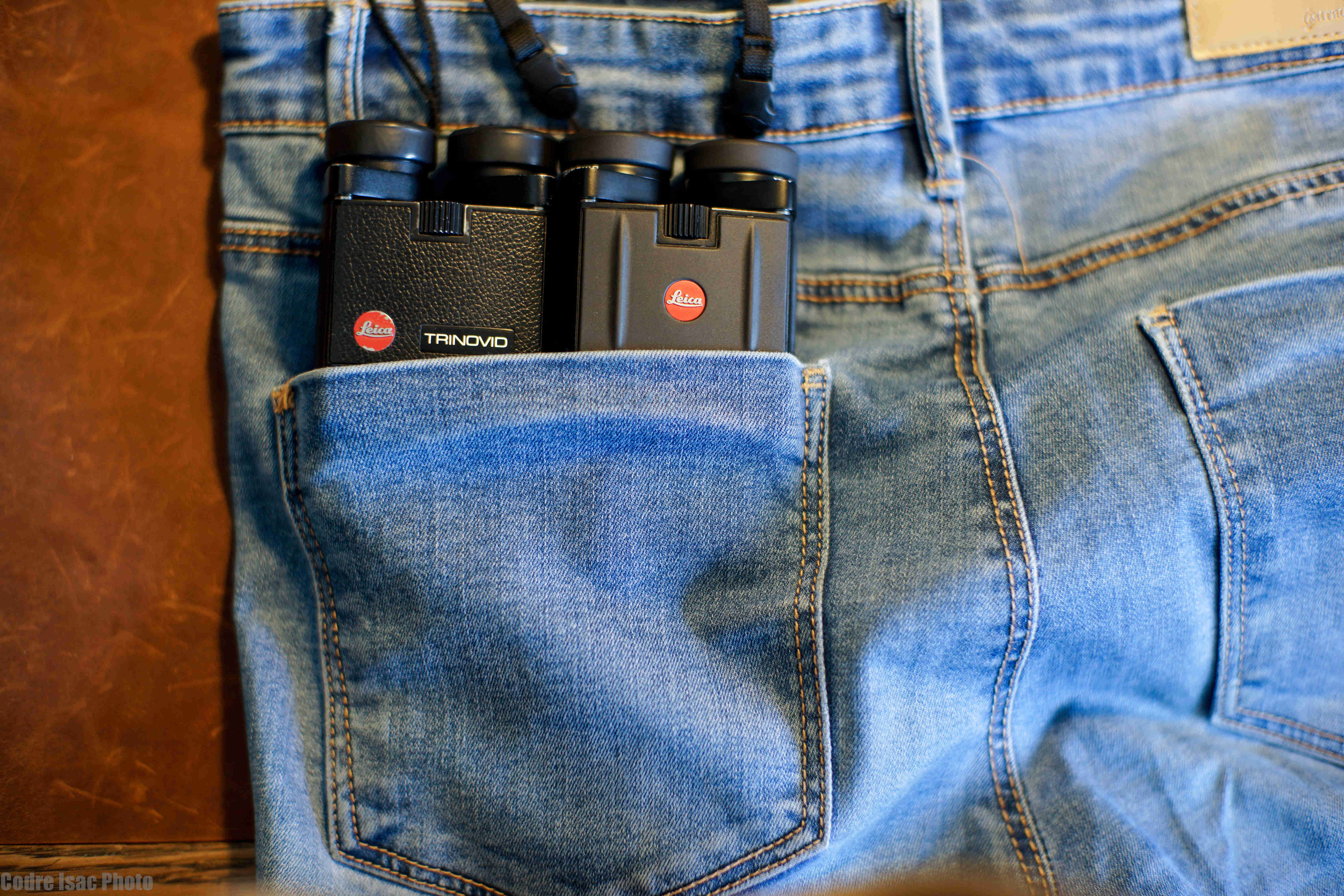

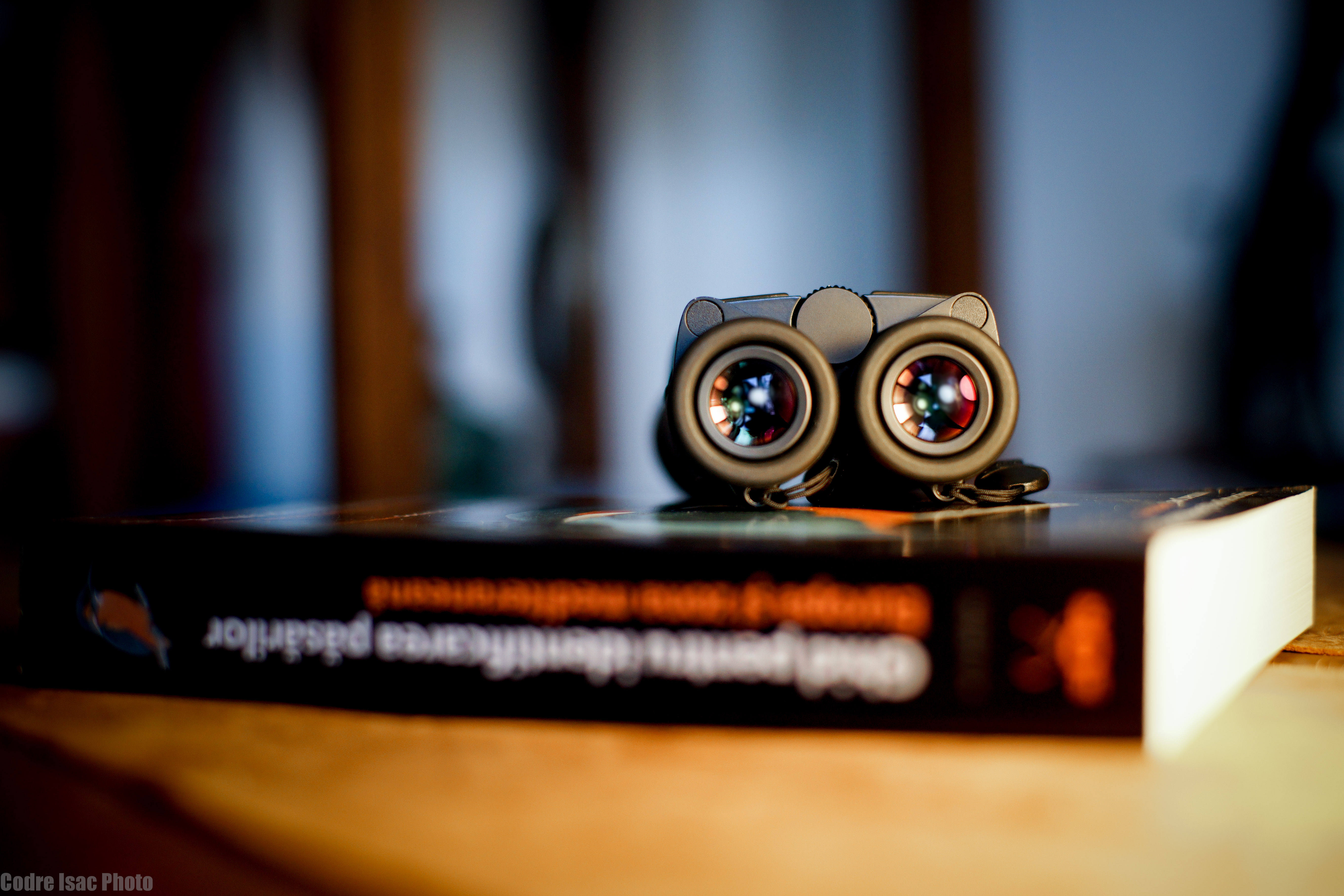

Greutatea este una foarte mica de doar 255g fiind un instrument foarte compact. Ce este interesant este ca incape lejer intr-un singur buzunar, chiar impreuna cu Trinovid 8x20 BC!!! (vezi poze). Cu toate astea are o ergonomie si o priza buna.

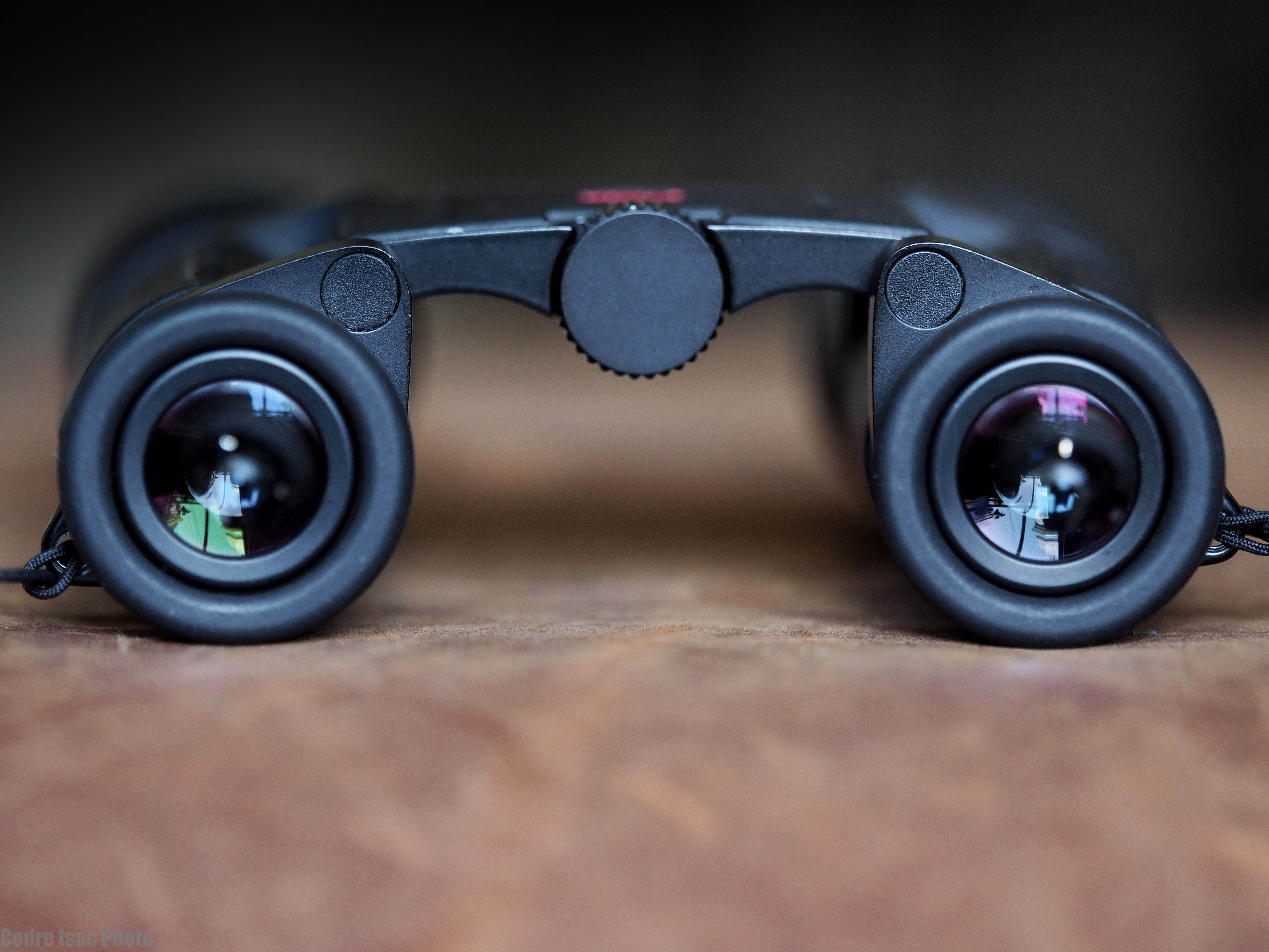

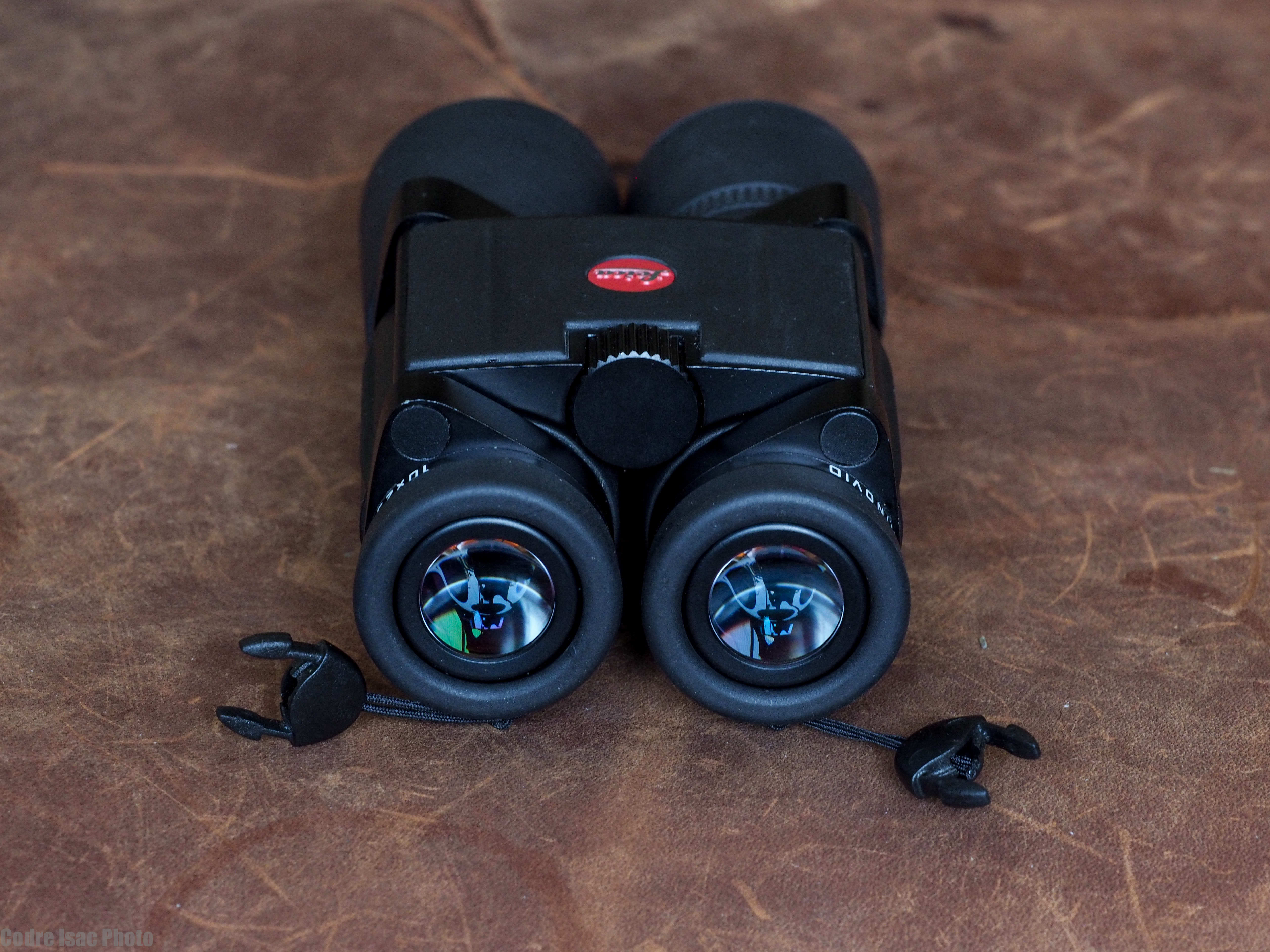

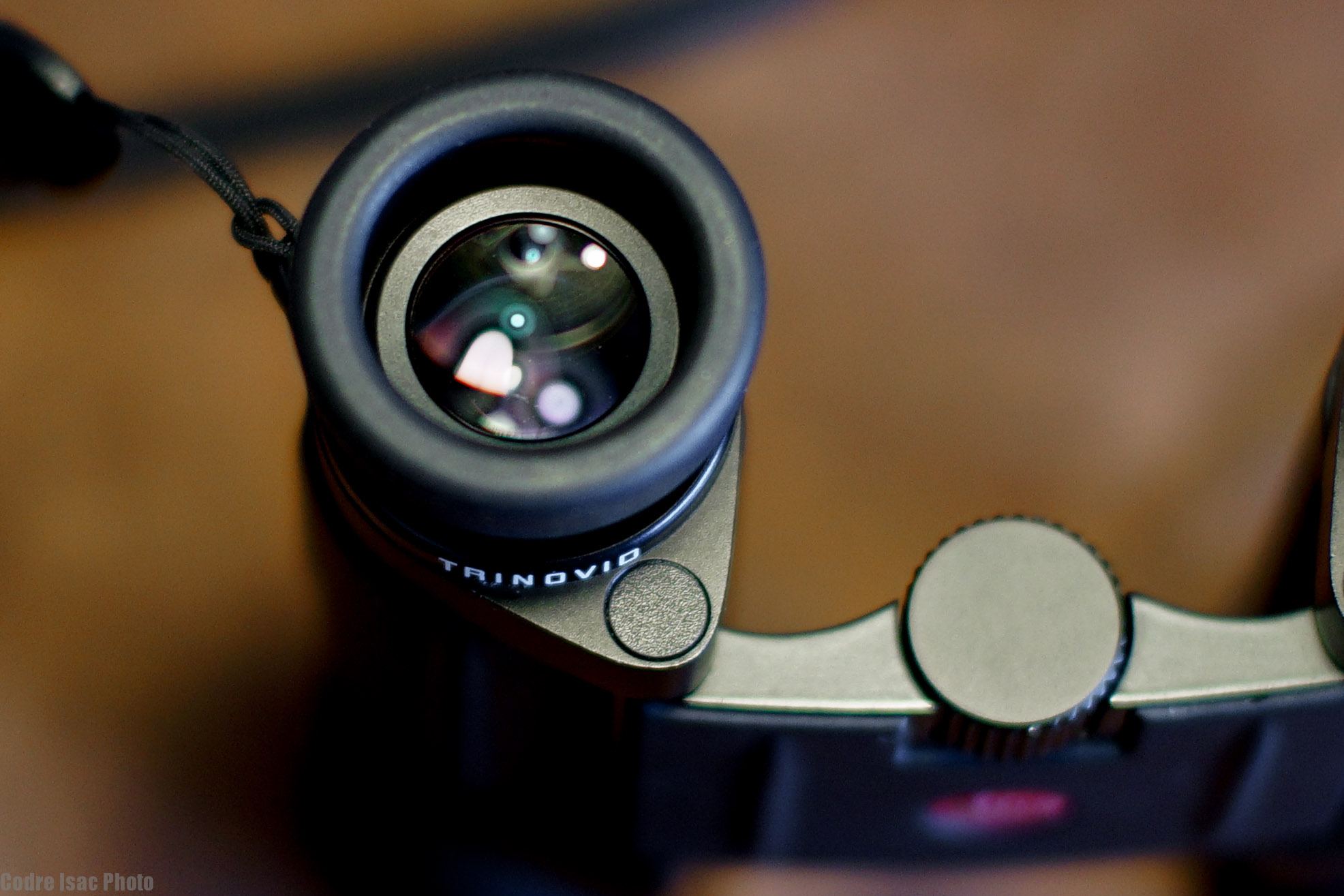

Focusul este ferm miscandu-se precis. Dar, la fel ca la toata seria compacta de Trinovid, rotita de focus este cam subdimensionata (devine o problema atunci cand vrei sa-l folosesti cu manusi). Mecanica se misca impecabil. Si ca sa dau un exemplu, in momentul cand ridici aparatorile ocularelor, se simte un click moale foarte placut (metal pe metal). Chiar si numai acest mic detaliu daca il iei in seama, iti dai seama ca ai in maini un instrument de calitate.
Prismele au corectie de faza (phasecorrecting coating P40 and HighLux-System HLS®) asigurand un contrast, rezolutie si transmisie ridicata dupa cum voi arata mai jos la partea de optica.
Cele 6 lentile din fiecare tub in parte sunt acoperite cu "HDC® multicoating". Iar pe lentilele exterioare "AquaDura® lens coating" este un strat patentat de Leica ce asigura o rezistenta buna la uzura, murdaria sau apa stergandu-se foarte usor de pe suprafata lentilelor exterioare. Fata de mai vechiul model 8x20 BC acest 10x25 BCA are lentilele ocularelor cu aprox. 2mm mai mari in diametru. Stratul antireflex pe oculare are o culoare suberba fiind un tabac ca un vin rubiniu amestecat pe alocuri cu verde. Iar pe obiective culoarea este tot a tabacului, dar mai pal cu frumoase reflexii olive discrete . Aceasta nuanta de tabac este foarte asemanatoare cu cea a Zeissului Conquest HD numai ca la Leica este o nuanta un pic mai desaturata si discreta. Prismele sunt acoperite si ele cu un strat antireflex de nuanta verde pal.

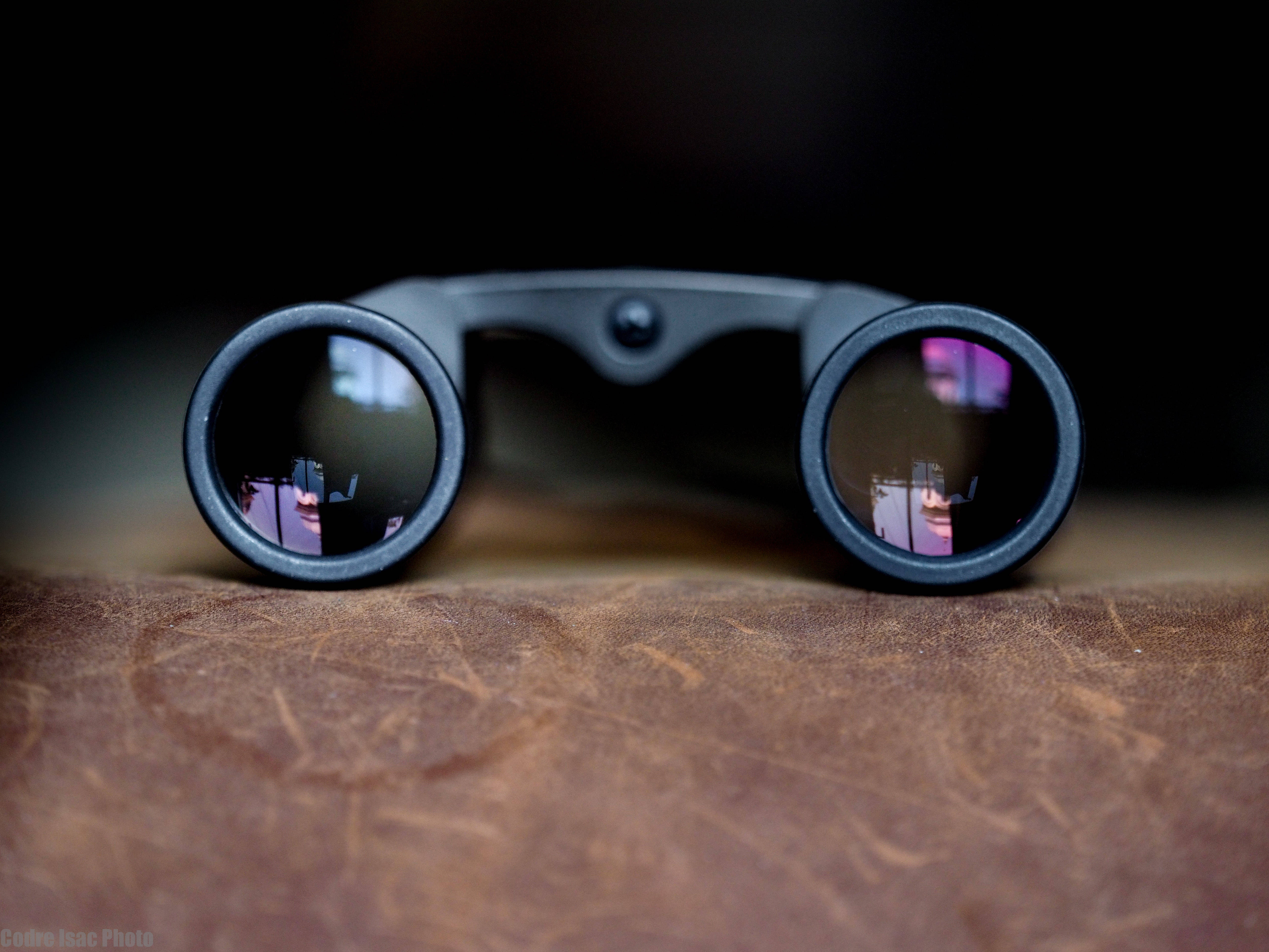

Un aspect care ma ingrijoreaza un pic este ca lentilele exterioare ale obiectivelor sunt iesite prea in afara fiind prea expuse la eventuale loviri. Practic marginea parasolarului este doar de 3mm.
Binoclul nu este etanseizat la apa, fiind doar "splash proof", cred ca asta insemnand ca poate rezista la stropirea unei ploi. Suficient zic eu pentru cam orice scenarii normale neprevazute.
Optica
Daca Tinovidul 8x20 BC este cel mai frumos binoclu al meu, acest Trinovid 10x25 BCA, de departe este cel mai bun binoclu compact testat de mine (depaseste cu mult Canon 8x25 IS, Nikon SportLite 10x25 sau Leica Trinovid 8x20 BC).
Rezolutia pe centru am masurat-o si este 0.0010 linii fiind una exceptionala pentru marimea acestui binoclu. Sunt surprins cum un instrument atat de mic (25mm diametru) poate avea o definitie a detaliilor atat de buna.
Rezolutia pe margine. Nu este extraordinara dar totusi nu e rea deloc, cam 80% din camp, parca un pic mai mica decat la Leica Trinovid 8x20 BC. Insa coma este bine gestionata, incepand sa apara doar foarte pe margini (cam 10% de margini).
Contrastul la fel ca rezolutia pe centru este si el parca dintr-o alta clasa. Aici este mai bun chiar si decat mai marele Nikon HG L 8x32.
Luminozitatea este specifica unui binoclu de 25mm, adica nu este punctul forte al acestui instrument. Dar a reperat stele mai usor decat Eschembach 8x30 (dar asta si datorita diferentei de magnificatie). Si deasemenea stelele apar foarte contrastante si fara aberatii optice pe 80% din campul vizual. In specificatii nu se precizeaza daca suprafata reflectiva este dielectrica sau nu dar este specificata o transmisie a luminii pe mijlocul spectrului vizibil destul de buna (87%).
Aberatiile cromatice sunt destul de bine gestionate, dar sunt prezente spre margini si parca putin mai evidente decat la fratele mai mic Leica Trinovid 8x20 BC. In orice caz aberatiile cromatice sunt un pic mai estompate decat la Zeiss Conquest HD sau Nikon HGL.
Redarea culorii alb este naturala. Acest binoclu fiind unul dintre binoclurile testate de mine cu cele mai exacte culori (recordul il detine Nikon Monarch 5 10x42)
Distorsiunea campului vizual este mica si doar spre margini asemanatoare cu Leica Trinovid 8x20 BC
Rezistenta contra lumina. Cu toate ca binoclul nu are lentilele obiectivelor adancite mult in marginile parasolarelor rezistenta contra lumina este una buna. Este un pic mai rezistent decat vechiul Leica Trinovid 8x20 BC. Aceasta rezistenta buna se datoreaza coatingului si peretilor Interiori vibrati si inegriti foarte bine, reflexiile parazite fiind reduse catre 0.
Campul vizual in brosura tehnica este de 5° (90m la 1000m). Dar eu l-am comparat cu alte instrumente si este un pic mai mare de atat, fiind in realitate aproximativ 5.3°. Proba campului vizual am facut-o si pe stele unde Arcturus si Muphrid au incaput lejer in FOV-ul binoclului.
Distanta minima de focalizare am masurat-o ca fiind de 4.8m (mare in comparatie cu alte binocluri din clasa compacta)
Distanta de privit la ocular este de 14.6mm fiind suficienta pentru observarea si cu ochelari. Privitul prin instrumente ultracompacte cu pupila de iesire mica este in general destul de anevoioasa, necesitand o obisnuinta cu binoclul. Insa in cazul acestui Trinovid "imprietenirea" se face rapid datorita eyereliefului prietenos, cat si datorita lentilelor ocularelor destul de mari pentru un instrument atat de mic.
Concluzie
Daca judeci dupa marime, este un binoclu a carui performanta optica nu o banui pana nu te uiti prin el. Astfel acest mic binoclu a aratat in testele mele o definite surprinzatoare, chiar mai mare decat multe alte binocluri performante cu aperturi mult mai mari cum ar fi: Nikon Monarch 7 10x42 ED, Bresser Montana 10.5x45 ED, Lacerta Elite 10x56 si altele. Mic si performant!!! Dar chiar si aceasta rezolutie excelenta fiind lipsita de "echipa" unei aperturi mai mari, bineinteles ca "descalifica" acest binoclu pentru aplicatii in astronomie. Dar asta nu inseamna ca, atunci cand nu am alt instrument la mine, nu pot privi fericit catre o multime de obiecte accesibile. De exemplu galaxia Andromeda, nebuloasa Orion, Pleiadele, Hyadele, Jupiterul cu satelitii lui, Saturnul, Marte, craterele Lunii si alte multe roiuri stelare. Am un principiu: cel mai bun instrument pentru astronomie este ala pe care il ai la tine atunci cand, pe nepusa masa, trebuie sa vezi ceva pe cer. Vorba se potriveste cel mai mult montanistilor si iubitorilor de plimbari in natura care de multe ori au parte de ceruri negre ca funinginea puternic pistruiate de stele, dar tocmai cand marele telescopul doarme acasa dupa usa. Tocmai acesta lipsa poate fii rezolvata de Leica Trinovid 10X25 BCA, care este un binoclu superperformant pentru cat de mic este, foarte bun pentru al avea oriunde cu tine.
Reamintesc ca pozele sunt la rezolutie mare si se pot marii pentru detalii.
