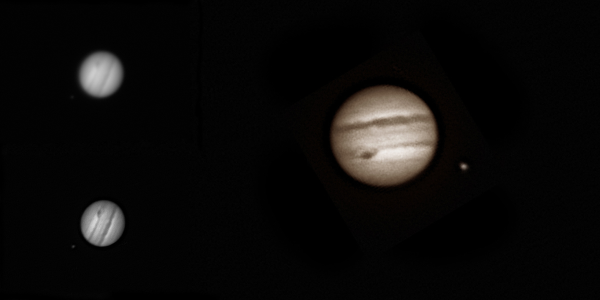

Salut,
In week-end am fost la cabana Runcu de langa Fieni (aprox. 890 m altitudine), la invitatia lui Vali Grigore si am prins o vreme cum nu ma asteptam. Adica un cer superb!... Cel putin in noaptea de vineri spre sambata a fost aproape perfect si am stat de cu seara pana a rasarit Soarele.
Am proba cu ocazia asta montura cea mica (Astrotrac-ul Mioritic) impreuna cu camera planetara (ASI 174 MM), facand niste poze deep-sky la M51 (pe care nu le-am prelucrat inca fiindca am uitat sa trag niste dark-uri la 15.3 grade Celsius - urmeaza). Am tras si niste concluzii interesante pe care am sa le prezint cand o sa prelucrez acele poze.
Catre dimineata, Jupiter s-a ridicat frumos deasupra si fiindca prietenii de la Asociatia Ucenicul Astronom aveau langa mine luneta lor cea noua - un ED100 de la Skywatcher pe un EQ5 Synscan (cu GoTo), am zis sa incercam sa tragem niste imagini la Jupanul.
Am tras deci 4 serii de cate 1 minut (in jur de 30.000 de cadre/serie) din care am ales cele mai bune 3000 (10%), le-am stacat cu Autostakkert3 si apoi le-am facut deconvolutie cu Registax6, dupa care Sorin Bota de la Asociatie, care e un mare meserias in Photoshop a scos tot ce se putea din pozele rezultate din prelucrarile primare facute de mine.
Asa ca in ciuda seeingului care nu a fost grozav si a lunetei care nu avea un obiectiv prea mare pentru detalii foarte multe pe planeta, au iesit 2 poze peste ce ma asteptam eu, vazand imaginile initiale din film.
Prima poza este un colaj in care se vad stadiile de prelucrare (1 - dupa stack, 2 - dupa deconvolutie, 3 - dupa Photoshop). A doua poza a iesit mai bine, cu contrastul mai bun, datorita faptului ca la momentul cand am facut achizitiile de imagine, valul subtire de nor care a trecut pe cer la prima poza s-a risipit total.
Nu sunt un mare specialist in astrofotografie planetara si e prima data cand prind pata rosie la pozele facute la Jupiter. Se vede si un satelit acolo - este Ganymede.
Am uitat sa zic ca luneta este F/9 si am pus si un barlow 2x ca sa obtinem ce am obtinut. Ma oftic ca nu am luat cu mine trusa de oculare unde aveam un barlow Meade 5x foarte bun, poate am fi obtinut mai multe detalii...
