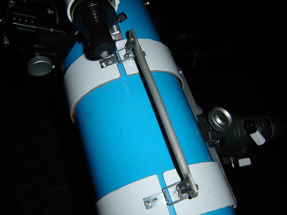

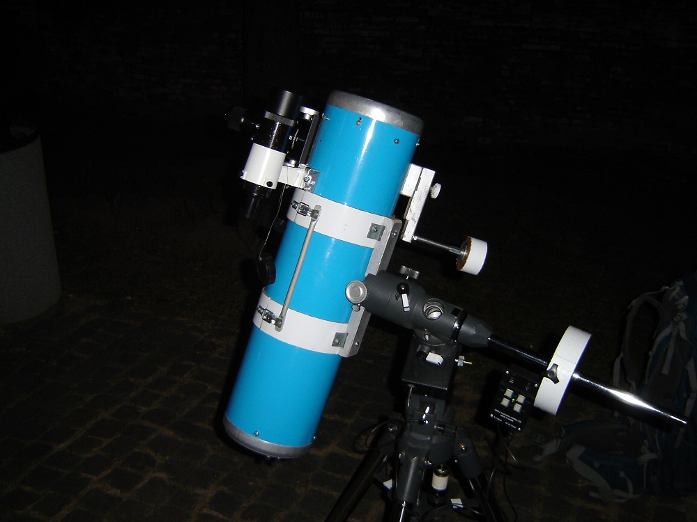

Folosesc demult inele de strângere la tubul optic, făcute din țeavă de canalizare.
Fac de multe ori prezentări cu telescopul, și se impune frecvent rotirea tubului în inele, funcție de obiectul prezentat, de înălțimea oamenilor etc.

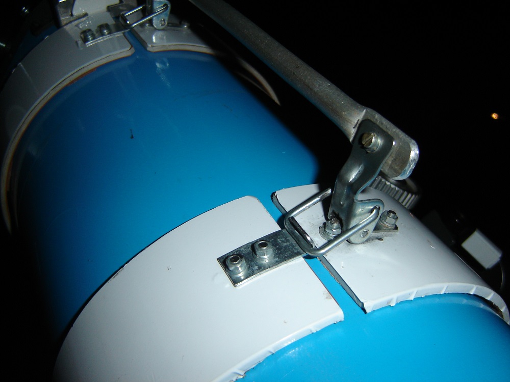

Strângerea/deblocarea inelelor le-am rezolvat de la început cu niște închizătoare cu clemă și pârghie. Dacă se montează la distanță potrivită la capetele inelului, își fac treaba bine. La urma urmei, e nevoie doar de două stări: slăbite de tot și strânse de tot.
Recent am unit cele două închizătoare cu o bară de aluminiu. Astfel se pot debloca dintr-o singură mișcare, într-o secundă. Se rotește tubul în noua poziție, și se blochează iar inelele cu o mișcare.

Inelele slabite.
 Marime fisier:  135.67 kb
 Vizualizat:  de 4916 ori
Inelele stranse.
 Marime fisier:  137.93 kb
 Marime fisier:  148.91 kb

Am lipit niște benzi de piele, apoi de leucoplast pe interiorul inelelor, la vreo 90 de grade una de alta. Încă experimentez, ca să am aderența potrivită. Totodată, prin grosimea acestor benzi pot ajusta fin strângerea inelelor: închizătoarele sunt pretențioase în privința asta. Dar odată rezolvat acest aspect, nu mai am treabă cu el.

Actionarea manerului care leaga clemele necesita efort ?
Mai exact : exista pericolul ca cineva ,atingand manerul din gresala , sa deschida clemele ?
Cat de apropiat este ca valoare diametrul tevii de canalizare de diametrul tubului ?

"Actionarea manerului care leaga clemele necesita efort ?
Mai exact : exista pericolul ca cineva ,atingand manerul din gresala , sa deschida clemele ?"
Clemele necesită tracțiune de vreo 1 kgf pentru a se deschide. Din atingere nu se deblochează. Trebuie trase ca lumea, și se simte acel clic.
"Cat de apropiat este ca valoare diametrul tevii de canalizare de diametrul tubului ?"
Tubul optic are diametrul de 184 mm. Țeava de canalizare era de 200 mm, diametrul exterior. Este suficient de flexibilă, încât se mulează pe tub.

Clemele strang bine deci tubul este in siguranta,excelent , succes la observatii,Mircea
