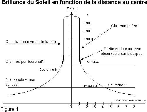

Dupa parerea mea nu ai facut bine renuntand la apertura, 20mm iti asigura doar 6" la rezolutie si nu mi se pare ok, nu cred ca SOHO trage imagini tot cu 20mm!
Nu luminozitatea mare a cromosferei te incurca ci raportul mare intre luminozitatea acesteia si luminozitatea protuberantelor. Pun mai jos un grafic pe care te rog sa-l studiezi cu atentie! Nu ti-ar strica o eclipsare artificiala a discului solar, eventual dupa modelul Newkirk (mai simpla si mai eficienta decat metoda clasica).
Dispersia atmosferica este un factor limitativ important si singura solutie este schimbarea cu un cer de munte (sau mare).

Din grafic deduc ca este o diferenta de stralucire de 10^5 - 10^6 intre disc si corona solara (observabila fara eclipsa), senzorul DSLR-ului are un DR (dinamic range) de cam 3x10^4, se apropie cumva, daca supraexpun discul poate sa apara si corona. Mai ramane de rezolvat zona 10^6 - 10^9, deci trebuie o eclipsa.
