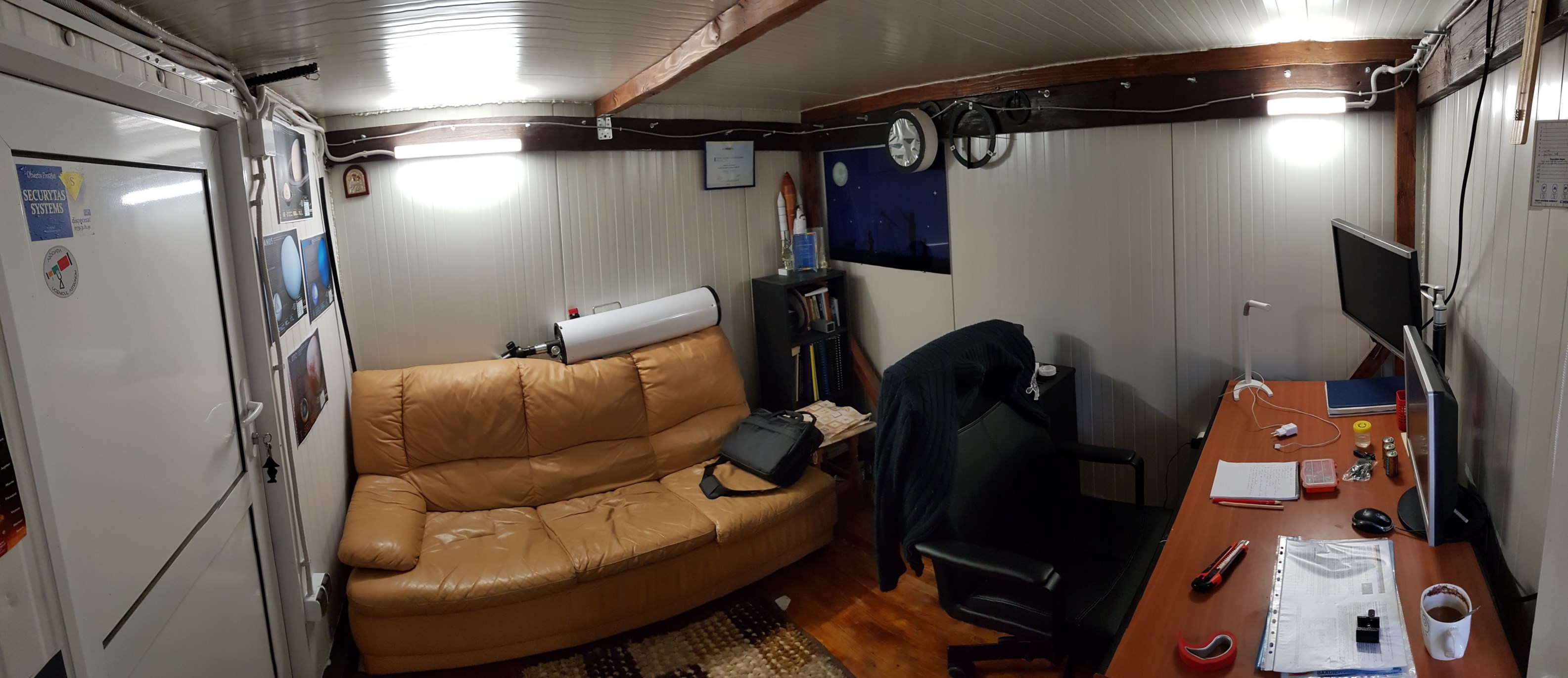

Ieri am terminat de instalat in camera calda (aproape) toata mobila si chiar si soba cea noua, care va avea un rol foarte important la iarna. Mai am de transferat din observator - biroul si scaunul aferent si de montat fereastra in dreptul biroului, ca sa am lumina.
Am sa pun apoi un rulou opac la fereastra (nu stiu daca la interior - din panza black-out sau la exterior - din aluminiu) si cred ca am sa cumpar si un covor dragut pe mijloc - fiindca vreau sa fie cat mai intim si confortabil.
Cel mai delicat o sa fie cu instalatia electrica. Electricianul ma tot amana si probabil - sper - o sa vina miercuri. Pana atunci trebuie sa caut cablu de extensie pentru monitor. Pentru mouse si tastatura incerc cu niste cabluri lungi de 5 m pe USB sau incerc cu un hub USB alimentat. Am unul, dar e o problema - cand e bagat in priza, computerul nu mai tin minte ce nu face (parca nu se mai inchide, ramane cumva blocat, trebuie sa reiau problema sa vad ce se intampla).
A iesit foarte misto (nu ca ma laud, sa imi fie iertat) - este extrem de placut inauntru si aproape ca nu mai vreau in casa ( Laughing ).

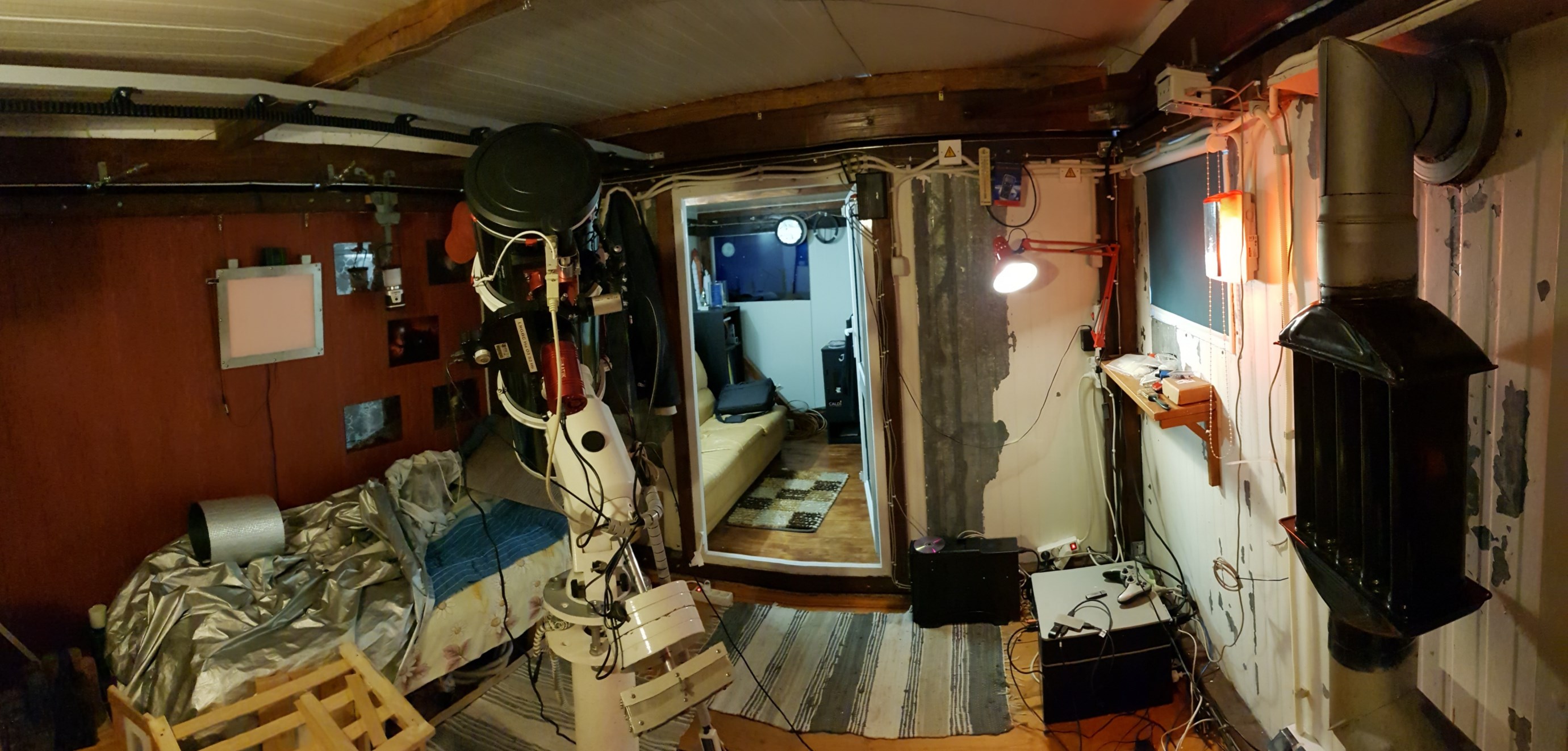

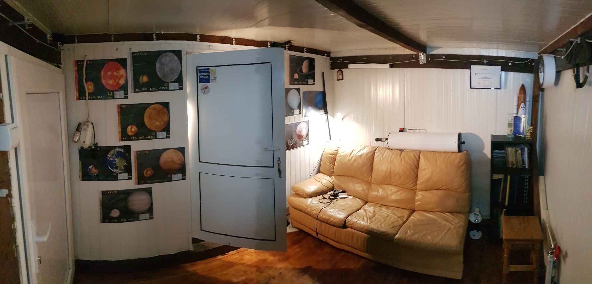

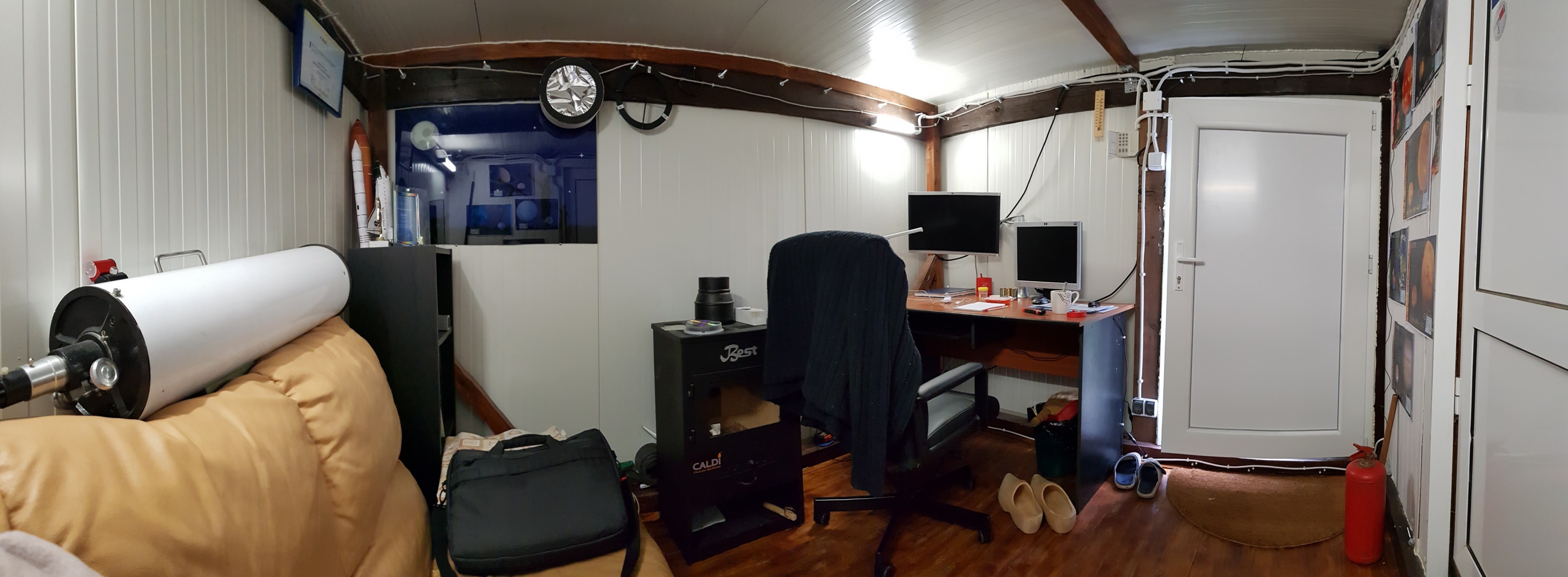

Oricum, abia astazi pot spune ca am incheiat lucrarile la camera calda definitiv. A fost o lucrare mult mai grea decat ma asteptam si pot spune ca si un pic mai costisitoare. Poate si datorita faptului ca am dorit ca gradul de confort din aceasta incinta sa fie superior la ce am avut inainte.
Joi am reusit sa "pun mana" pe un electrician pe care l-am gasit cu greu si am reusit sa conectez camera calda la curent, cu 4 prize si 2 corpuri de iluminat cu LED. Acest fapt a deschis camp liber celorlalte lucrari ce erau in asteptare si care depindeau de conectarea la curent.
Am mutat deci biroul, monitoarele, tastaura si mouse-ul in noua incapere. Pentru monitoare am gasit cabluri de 5 m si la tastatura si mouse am folosit prelungitoare USB de 3 m. Ambele conexiuni au ajuns la calculatorul ramas in observator - la limita - dar au ajuns si toate functioneaza perfect. Va trebui sa mai trag o boxa de la calculator in camera calda, ca sa am si sunet nu numai lumina de la computer.
Fiindca am constatat ca lumina artificiala din camera calda este foarte puternica si absolut suficienta, am hotarat ca nu mai pun ferestra cea noua aici, din motive de intimitate si de izolare termica pe timp de iarna. Asa ca am pus-o in locul ferestrei mici de la observator, care era meschina ca si marime.
Am reusit sa mai curat un perete din observator de vopseaua alba care se cojeste de pe suprafata zincata a panourilor si acum, cu mutarea biroului in camera calda, am sa am front liber sa fac acest lucru si pe restul peretilor ramasi. Sper astfel ca si observatorul sa arate mult mai bine dupa acest upgrade. Ramane sa pun un cos si la soba din camera calda (care are si geam, ca un mic semineu), astfel incat iarna viitoare sa pot sta in cele mai bune conditii. Usa de la observator trebuie sa o scot si sa o rotesc cu 180 de grade (sa se deschida catre interiorul observatorului, nu catre camera calda cum este acum). In acest fel pot sa intind si canapeaua din camera calda si astfel 4 astronomi obositi pot dormi in cele mai bune conditii aici - 2 pe canapea, unul pe patul din observator si unul in hamacul din observator.
Oricum, a fost o lucrare interesanta si rezultatul a iesit peste asteptari. Pozele arata cum este totul acum.
