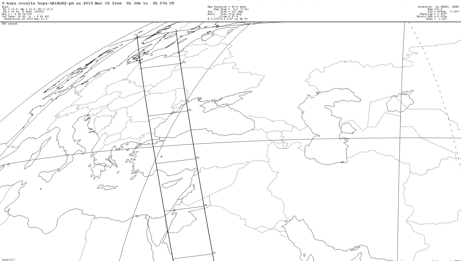

Salut,
O stea de mag 10 va fi ocultata de obiectul TNO Huya, iar linia de umbra va trece cel mai probabil peste Romania. Vedeti atasat cei care sunteti interesati, va incurajez s-o observati si cronometrati cat mai exact (inceputul si durata). Se recomanda un telescop min 10cm (cred) si-o camera cat mai rapida (preferabil CMOS sau altceva gen video), cu timpul cat mai exact setat (posibil via internet, preferabil cred radio).
Invitatia vine din partea unui coleg spaniol, deci rezultatele vor fi probabil publicabile la nivel international!

Din cate am inteles de la Marcel Popescu (care a coordonat de la distanta observatiile unor membri AB si alti amatori) acest fenomen a fost un succes in Romania, cu cel putin 11 observatori care au observat si masurat durata ocultatiei!
Ei au fost felicitati si de colegii mei spanioli, iar eu astept cu nerabdare publicatia (condusa de Rene Dufard si Pablo Santos cercetatori IAA din Granada).
