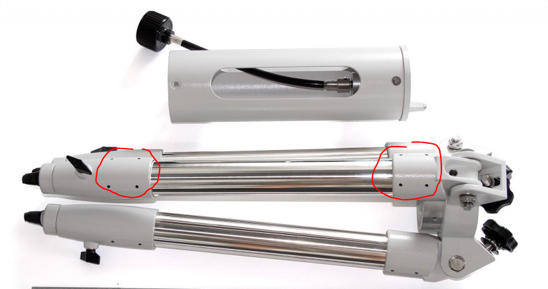

A desfacut cineva tuburile de otel de la un trepied de EQ5 (6) ? Imi puteti spune cum sunt prinse tuburile de capetele turnate?
Am gasit niste suruburi inbus ingropate foarte mici (4 la fiecare capat de teava), le-am desfacut, dar teava nu iese din capatul turnat. Sunt cumva lipite?
Ma rog, eu vreau sa scot tevile (picioarele ) de la trepiedul scurt de la AZ EQ5, dar e la fel cu cel de EQ5/6.
suruburile alea inbus din capete le-am desfacut, dar tubul tot nu a iesit din capetele turnate.

Eu am desfacut un trepied Celestron, similar cu cel de EQ6. Capetele nu au iesit usor, dar nu tin minte sa fi vazut urme de adeziv. Totusi e posibil sa fie si ceva adeziv pus acolo, pentru o mai buna rigidizare a capetelor, care e importanta in pozitia aia.

Am incercat zilele trecute sa incalzesc (cu pistolul de aer cald) partile din aluminiu, in ideea ca se vor dilata mai mult decat tevile de otel (care nu le-am incalzit direct) si astfel se vor desprinde mai usor.... a fost un esec operatiunea.
Alte idei? cum pot scoate tevile de otel din piesele de aluminiu...nedistructiv evident.

https://www.cloudynights.com/topic/637240-eq5-cutting-the-legs/

Dupa cum scrie pe cloudynights treaba pare complicata. Sunt lipite cu un superlipici. Poate ar fi bine sa reevaluezi proiectul si sa incerci altceva.
