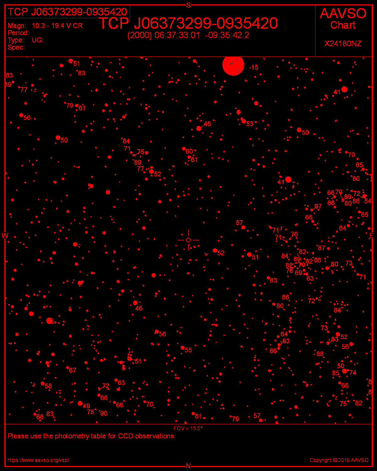

https://britastro.org/specdb/data_graph.php?obs_id=3925 Spectrul obiectului
https://www.aavso.org/vsx/index.php?view=d...oid=684300 Pentru cine vrea sa isi genereze o harta de estimare a magnitudinii. Am atasat si o versiune rosu pe negru a hartii pt 1 grad, pentru ai mai lipitzi de telefoane mobile dintre noi Wink
Intrebare, am vreo sansa la obiectul asta cu 130mm apertura (f5, ocularul in care am incredere e de 24mm) din oras, sau sa-mi gasesc pe cineva sa ma duca cu masina pe undeva? Din pacate, locul de observatii obisnuit nu are Monoceros decat dupa ce pleaca ultimul tren spre Iasi din seara aia Laughing

A, si daca vrea cineva chart rosu pe negru si pt alte setari, atasati imaginea, ziceti si se rezolva. Daca vrea cineva chart rosu pe negru si pt alte setari si are R instalat, s-a rezolvat cam asa:
Edit: aidicapu', evident ca nu pot sa postez cod direct pe forum Laughing Link aici https://pastebin.com/hes9SXAG

MesajTrimis: 24 Feb 2019 15:19 Download mesaj
Desigur!
Am folosit harta D din linkul aavso (apasati pe sequence, apare un popup, D are 1 grad) , atasez acum si versiunile rosu/negru ale hartilor C (2 grade), B (3 grade) si A (15 grade, chestia enorma din partea de sus e Sirius)
