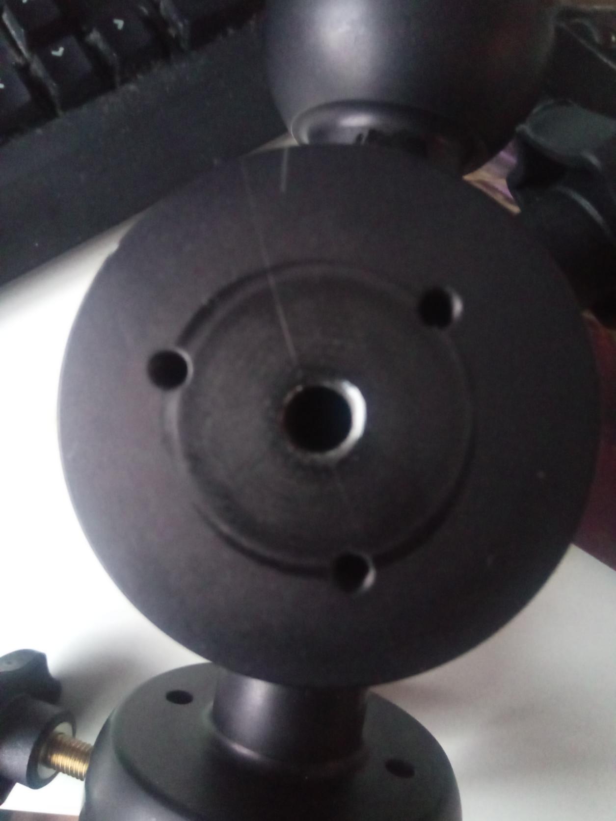

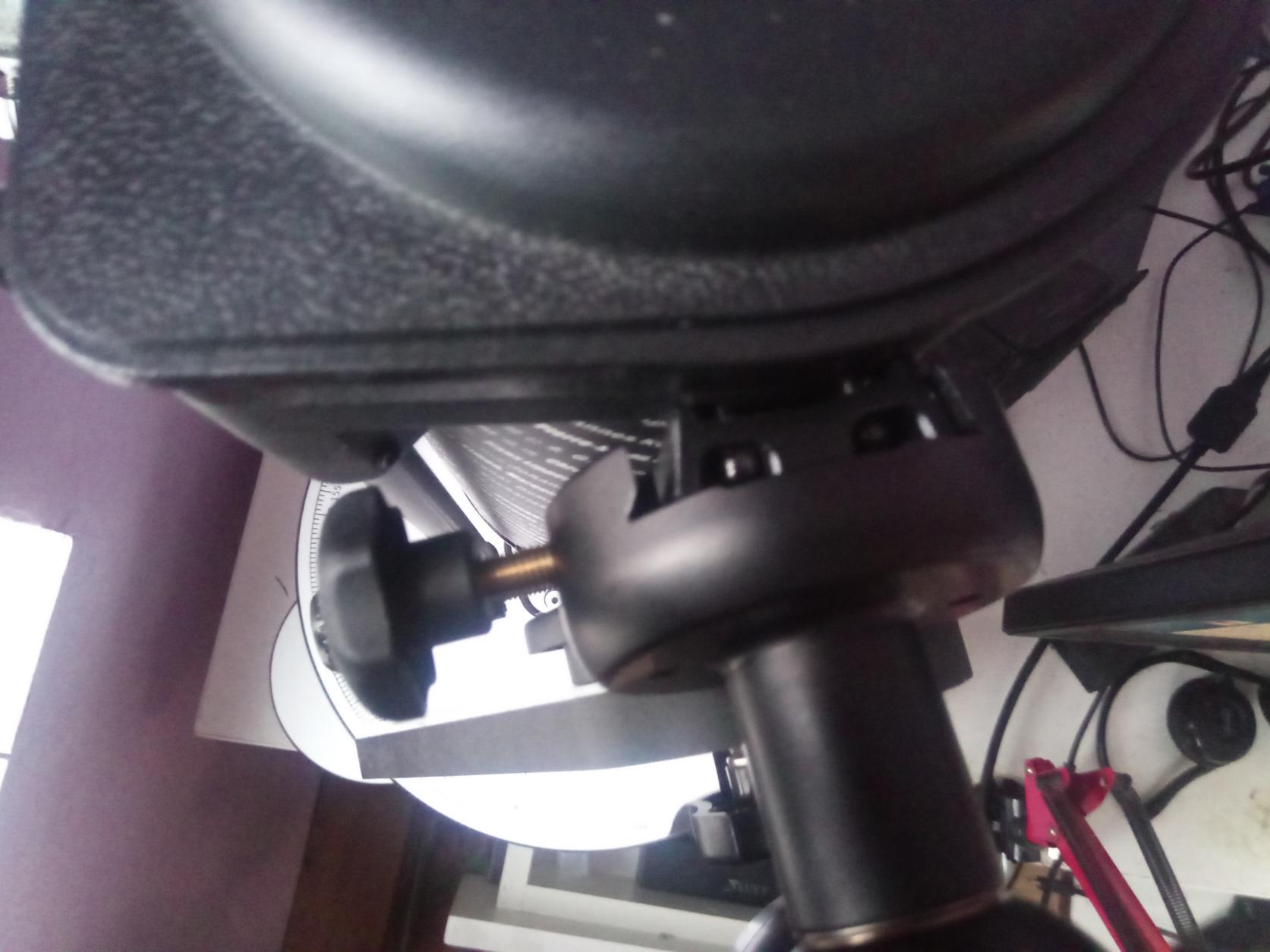

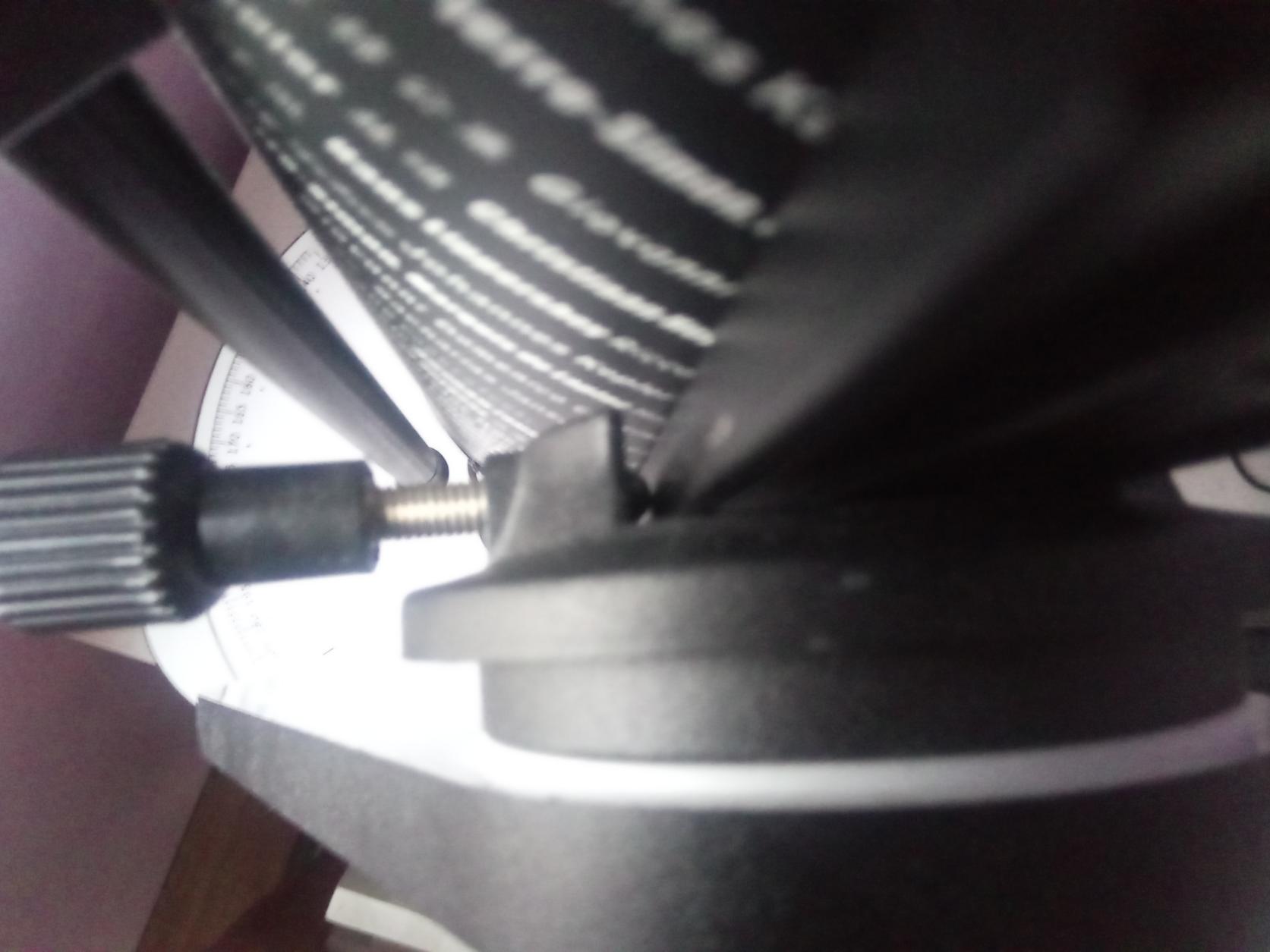

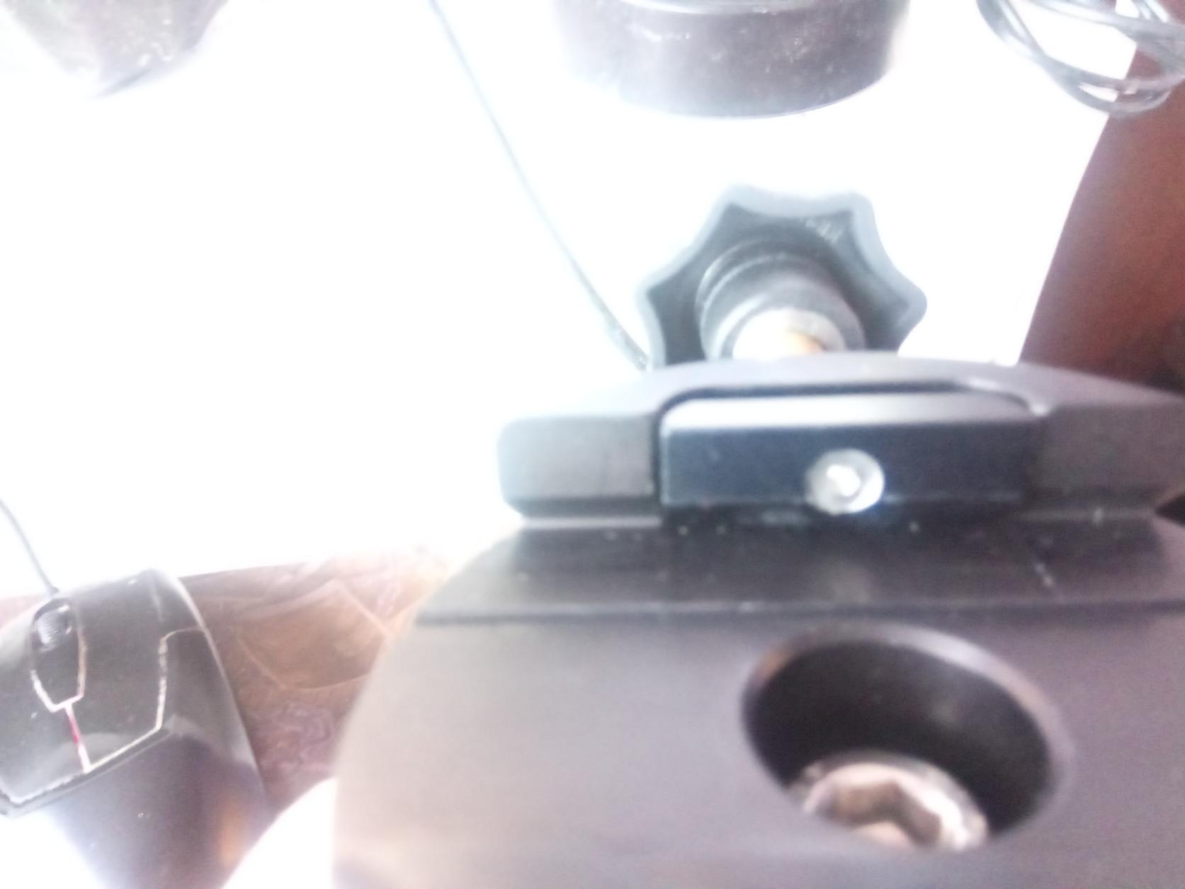

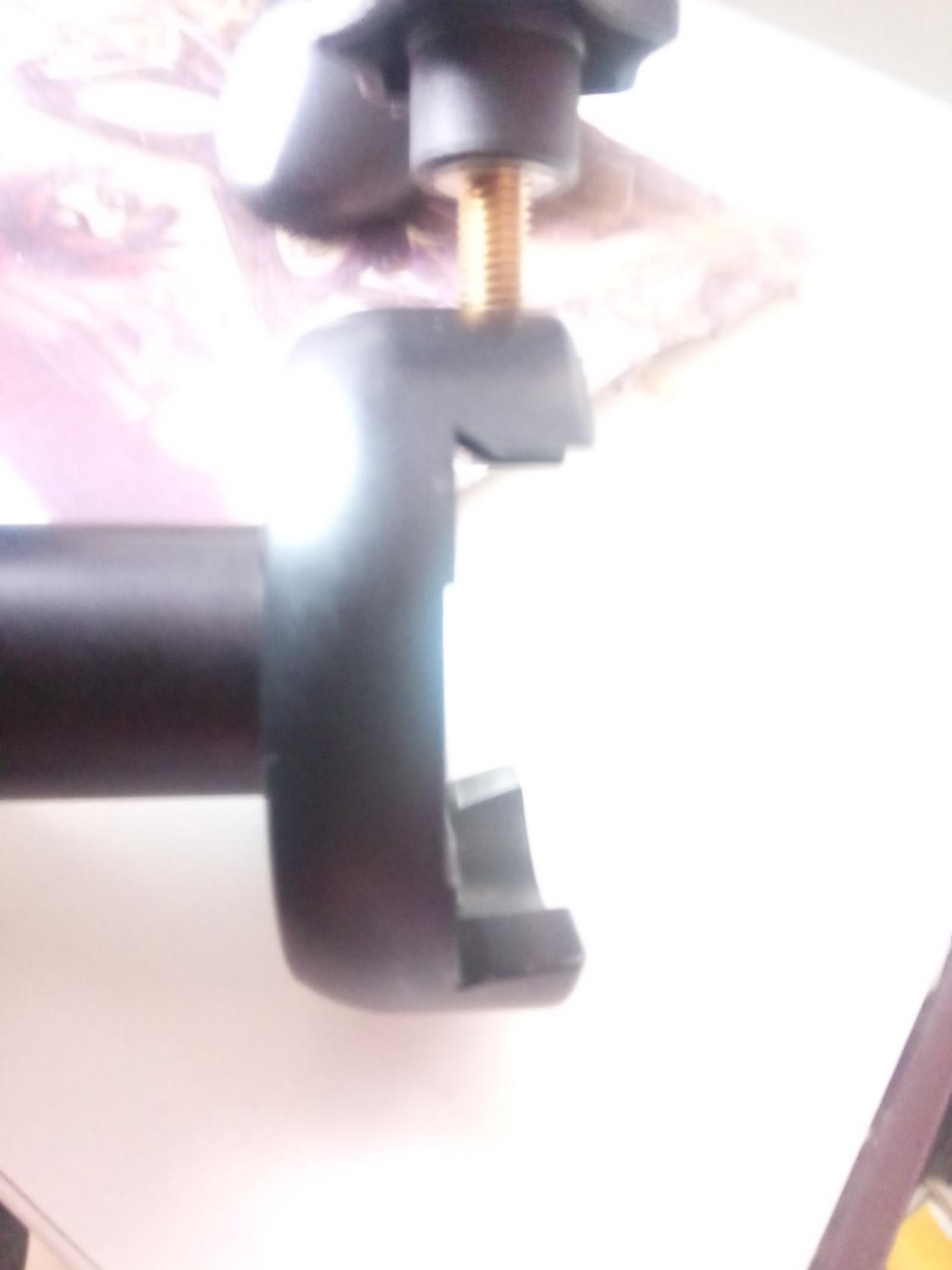

Intr-o directie diferita: pentru ca un mini-Dob nu e prea usor de utilizat in deplasare (mai ales cand e zloata pe jos) l-am trecut pe trepied + montura alt-az. Incercand sa imi minimizez greutatea carata si volumul ocupat in rucsac, am ales un Vanguard Veo2 265AB si un Berlebach Castor. Toate bune cat timp nu bate vantul, toate mai putin bune cand bate Laughing Trepiedul e misto, si tine dublu fata de greutatea telescopului + monturii, montura e foarte misto si tot asa, supradimensionata pentru necesitati, dar am observat urmatoarele probleme pe suprafetele de interactiune:
1) montura-telescop: Din cate vad, e multisor loc liber intre montura si sina telescopului (telescop prins de montura.jpg), desi acest loc apare si la tabletop dob mount (telescop prins de montura nativa.jpg). Oare as putea modifica prinderea? Sau ar fi mai bine sa schimb sina? Pozele montura 1.jpg si montura 2.jpg arata prinderea mai in detaliu

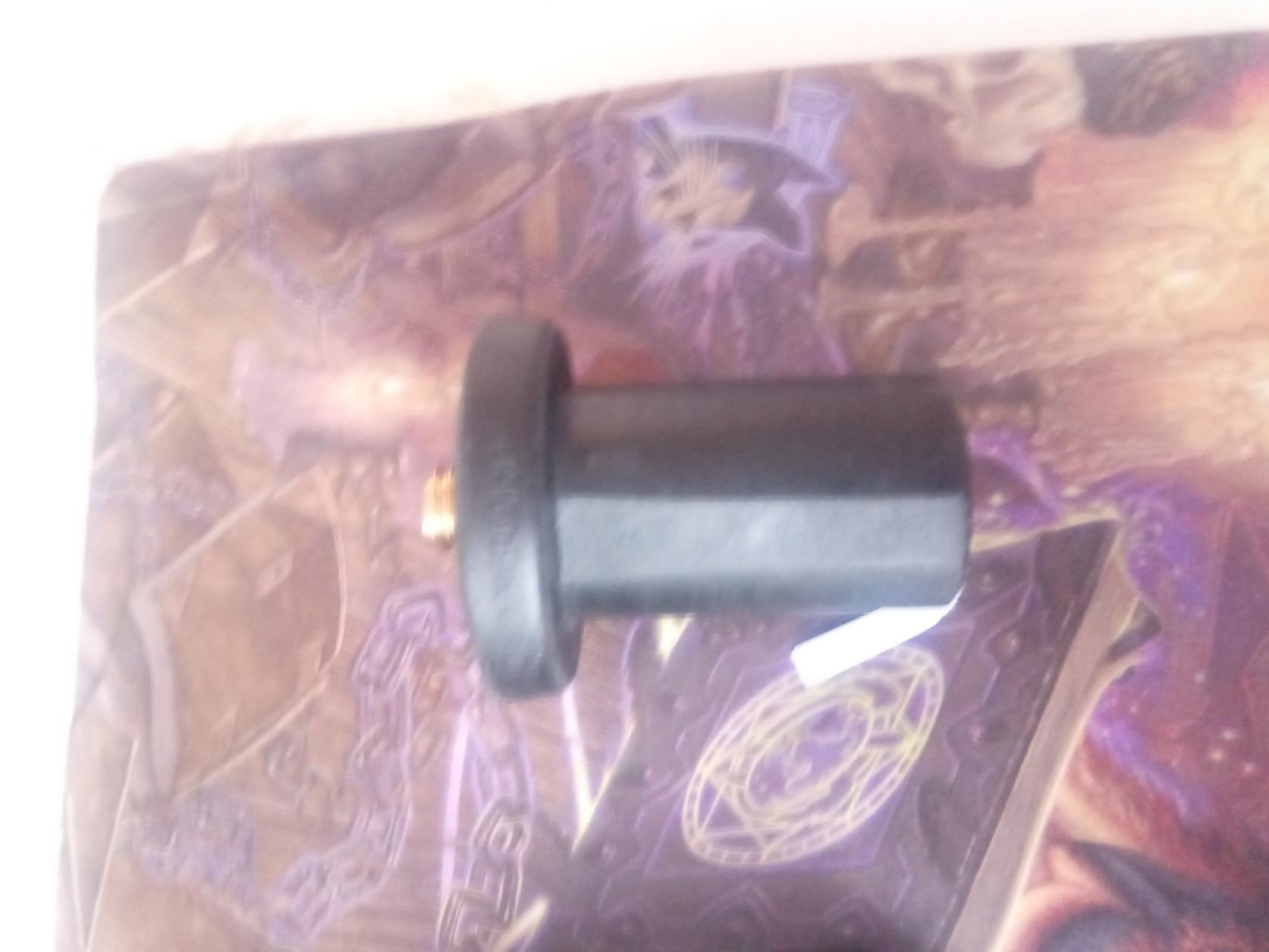

2) montura-trepied: Dupa cum se vede in montura.jpg, montura se poate fixa cu 1 surub central 3/8'', si 3 suruburi laterale...M uitandu-ma la filet, si 5 probabil pt ca 6 nu intra si 4 se balangane Laughing Adancimea gaurilor e approx 20mm. Dupa cum se vede in coloana trepied.jpg, montura se fixeaza pe moment de trepied printr-un adaptor 3/8'' pus pe un surub 1/4'', inaltime totala 3 spirale. Suboptim.
In situatia ideala, banuiesc ca as vrea sa inlocuiesc coloana cu ceva care are aceeasi forma pe partea dinspre trepied (poate putin prelungit, si cu o gaura intr-un perete, ca sa pot trece o carabiniera prin si atarna rucsacul de, pentru stabilitate in plus), dar pe partea dinspre montura cu un surub 3/8" fix (ca sa insurubez toata coloana in montura) si 3 gauri pt suruburi M5 pe care sa le insurubez separat dupa aceea. Am gandit corect ideea? Si daca da, care ar fi cel mai simplu mod de a o realiza? Ma gandeam la model CAD + prelucrare CNC in aluminiu (vreau sa fie cat mai usor, si nu am suficienta incredere in rezistenta la desprindere a straturilor de imprimare 3d ca s-o fac din plastic). Nu imi e foarte clar daca pot convinge un atelier CNC sa se oboseasca pentru o singura piesa, si nici cam cat ar costa.
