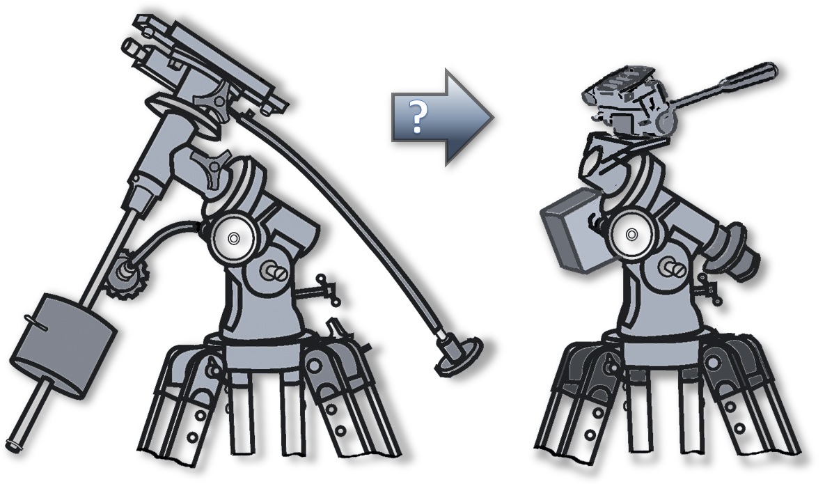

Mi-am propus acum ceva vreme sa fac un @strotrack. Am studiat varianta lui Cristian Fattinnanzi de Minitrack LX si am apreciat solutia ingenioasa. Variantele de Minitrack LX din comert nu ma incinta si deci am inceput sa schitez propria varianta. Care in cele din urma cred ca se va concretiza in modificarea unei monturi EQ2 si folosirea partilor componente. Apreciez ca 60-70 % din piese sint bune de folosit, chiar cu ceva modificari. Ramine sa detaliez constructia si montajul restului de piese necesare. Am luat deja o luneta polara si un motor RA dar inca nu am foarte clara solutia. Capul de trepied foto il am deja si se poate muta pe EQ2. Vedem si pe parcurs ce iese. Sper sa iasa! Confused

MesajTrimis: 13 Feb 2019 16:28 Download mesaj
Păi și care este beneficiul? E mai bun capul foto decât axa DEC originală? Că la greutate și volum nu câștigi mare lucru. Astrotracul este gândit să-l pui pe trepied foto, mai ușor și mai compact la transport.
MesajTrimis: 13 Feb 2019 16:46 Download mesaj
Beneficiul este ca motorizeaza montura EQ2.

MesajTrimis: 13 Feb 2019 18:08 Download mesaj
Da, si motorizarea care poate fi facuta rapid este una din idei. Practic aici nu sint prea multe de facut decit poate mutarea motorului pe capatul alunecator al melcului.
Dar in principal am cautat variante de montare a unei lunete polare. Din ce se vehiculeza pe net, caci experienta cu asa ceva nu am, alinierea polara este bine a fi facuta temeinic. Am in plan sa-mi folosesc obiectivul de 180 de mm si nu cred ca se poate face astrofoto fara o aliniere polara foarte bine pusa la punct.
O alta problema este ca in mod EQ nu prea imi place. Cred ca modul AZ este mai intuitiv. A, daca si motorizam RA, iese chiar placut. Smile
Greutate in minus o sa fie sigur dar nu stiu inca cit. EQ2 echilibrat, la mine are o contragreutate de 2.8 kg. Nu ma vad plecind in vacanta si cu asta dupa mine! Dar se poate ca contrabalansarea cu arc sa fie mai dificila. Ramane de vazut. Si in plus, tare nu as da 700 de lei pe un minitrack LX si sa constat mai apoi ca la 2 kg nu face fata. Cel putin cu EQ2 am ceva siguranta. Clar ca nu este o solutie foarte compacta dar macar e solida.

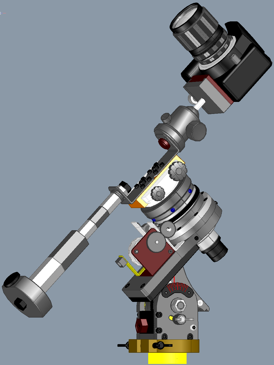

Momentan arata cam asa, piesele sunt date in lucru, astept sa termine baietii de debitat, strunjit, frezat, ca sa ma pot apuca de finisat si asamblat.
Detalii despre fiecare piesa la momentul potrivit, pe o postare dedicata. Unele sunt disponibile ca atare pe piata, altele se pot confectiona din semifabricate usor de gasit.
Oricum, nici ideea de a lua o monturica si a o transforma nu e rea. Incercasem cu un Astro3, dar mi-a spus strungarul ca roata dintata pe RA nu are cum sa o super-finiseze, si oricum nu aveam cum sa-i trantesc un polar finder, ca avea ax plin pe centru, asa ca am incercat alta abordare (asta dupa ce planurile initiale de a-mi face o montura, au esuat lamentabil acum vreo 2 ani, pe motiv de costuri de productie). Sper sa se miste cat de cat ok, dupa ce prinde forma Smile

StarChild
Data inscrierii: 29 Mar 2011
Mesaje: 1637
MesajTrimis: 19 Feb 2019 15:59 Download mesaj
foarte faina ideea cu monturica asta. Bafta sa aveti !
o intrebare: luneta polara, pe unde vizeaza catre Polara?, ca mie imi pare ca este chiar o piesa (care tine bara de contragreutati si capul foto) peste gaura din dreptul lunetei polare...sau imi scapa ceva?
saiph
Data inscrierii: 19 Sep 2007
Mesaje: 2300
MesajTrimis: 19 Feb 2019 16:32 Download mesaj
in cazul meu, monturica va fi aliniata inainte de incarcare (care oricum va fi destul de mica) - papucul Vixen va avea o gaura pe unde pot vedea polara.
in caz ca nu va fi suficient, voi lungi talpica si o voi aerisi si pe ea Smile
oricum, ideea mi-a venit analizand astrotracul tau mioritic, incercand sa combin ceva si din star adventurer.
