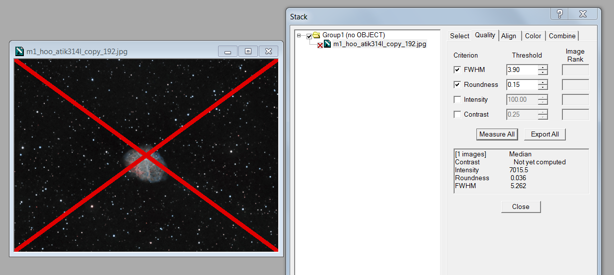

Ar trebui sa lucrezi cu un soft pentru focus - FocusMax 3.xx este foarte bun si este free. Daca nu il mai gasesti pe net, pot sa ti-l dau eu.
Prima data am zis ca sunt eu exagerat cand m-am uitat la poza mai atent, mai ales la stele. Asa ca am salvat imaginea si am bagat-o in Maxim ca sa vad ce cifre avem acolo.
Dupa cum se vede, FWHM-ul este foarte mare, mai ales ca ai o imagine in narrowband. Camera a fost a mea, asa cum bine sti, deci cifrele pe care le faceam cu ea imi sunt familiare. In Ha obtineam un FWHM de 1.8 in cele mai bune cazuri, pentru poze individuale. Dupa stack in care bagam poze cu valori dintre cele mai variate (oricum, intr-o marja ce nu sarea de 2.4 in sus la FWHM), cifra imaginii finale era chiar buna.
Dupa cum vezi insa din screen-shot-ul atasat, in poza ta FWHM este mare - 5.262. Rotunjimea steleor este insa foarte buna, ceea ce arata ca ai avut un ghidaj/tracking foarte bun. Deci focusul e buba!
Ai sa vezi ca folosirea programului nu este grea si o rutinade focusare nu dureaza mai mult de 5...10 minute, dar obtii niste detalii pe masura apoi.
Daca vrei altceva, poti folosi Bahtinov Grabber, un alt program de focus ce se foloseste de o masca bahtinov pentru a ajunge in focus exact, dar nu iti pot da sfaturi aici, fiindca nu l-am folosit deloc, doar m-am jucat cu el un pic.
