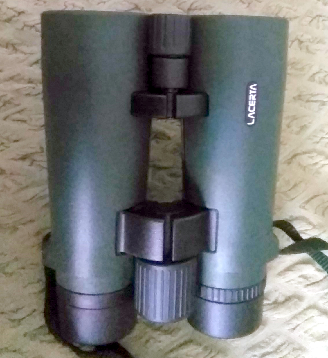

Stille, din ce imi dau seama adaptorul tau tocmai problema mea o are, in sensul ca fiind lat, nu intra bine intre tuburi. Ca idee, intre tuburi asa cum este setat binoclul mai ramane o distanta de 1,5 cm de aceea vreau sa fiu sigur ca nu dau bani pe ceva ce nu va functiona.
In poza se vede mai clar, sageata rosie este locul unde se monteaza adaptorul, sageata albastra spatiul ramas intre tuburi.
Dbird, solutia bizooka este geniala, am vazut-o anterior. Am sa ma gandesc si la acea solutie ca un mic DYI pentru mine insa vreau si un trepied pentru ca imi ofera portabilitate. Pus in portbagajul masinii este perfect. Singura problema este ca nu gasesc de 2 metri ca eu am 1,87 m inaltime si va trebui sa il pun pe ceva mai sus la anumite observatii. Privind greutatea cel aratat de mine sustine 3,5 kg deci merge si o bere langa binoclu Smile

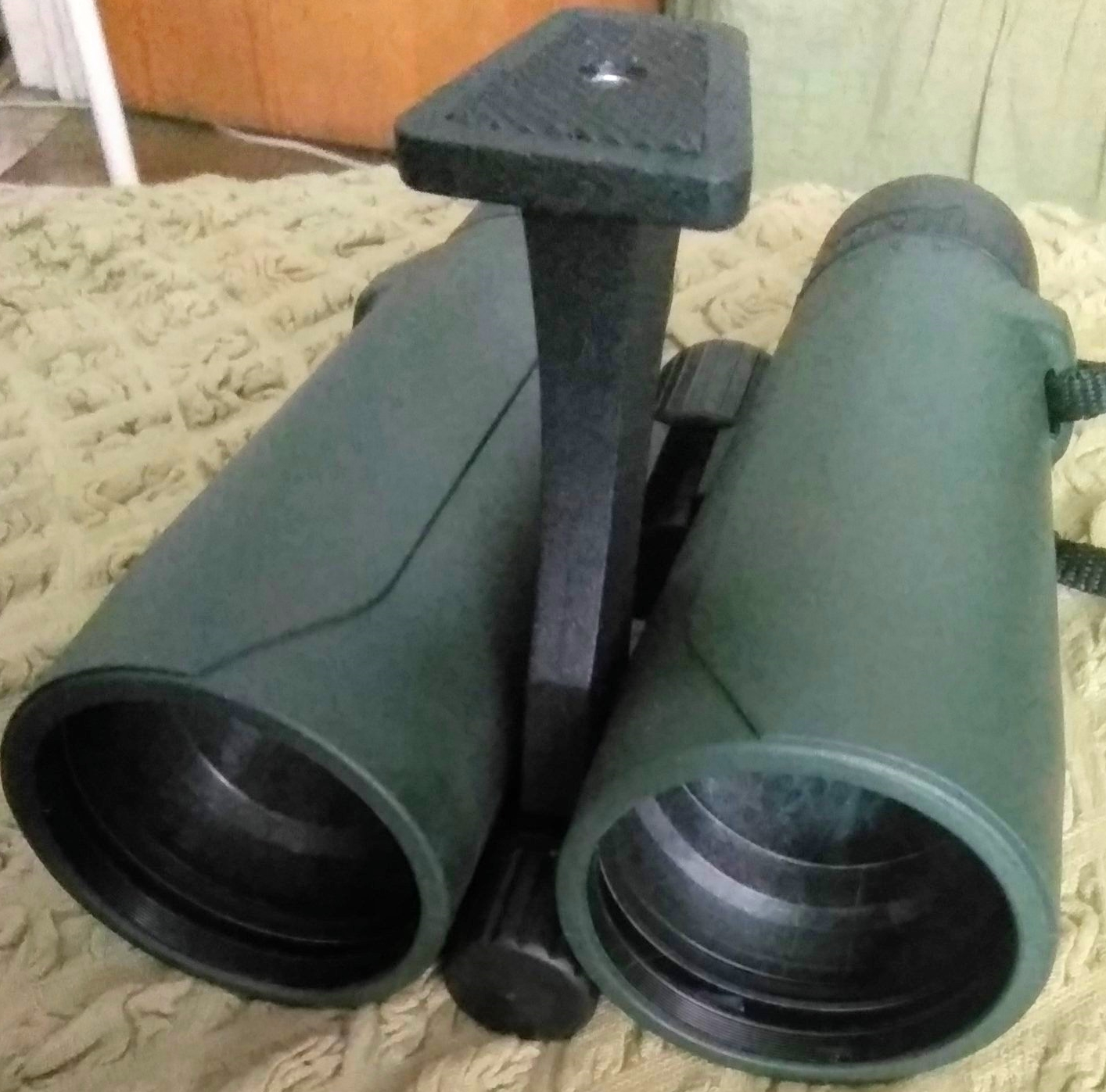

Merge, nu impieteaza cursa interpupilara. Trebuie insa adaugat o saiba de circa 3-4 mm deoarece adaptorul are surubul mai lung (ceea ce este firesc).
Atentie:
Poza ta (Ive) este totalmente eronata .... sagetile sunt plasate gresit , NU acolo se monteaza adaptorul, nu scoate capacele de protectie de acolo!!!
Uita-te in pozele de mai jos !!!

Multumesc Dbird pentru atentionare. Ma bucur ca nu m-am apucat sa scot capacelul ala.
