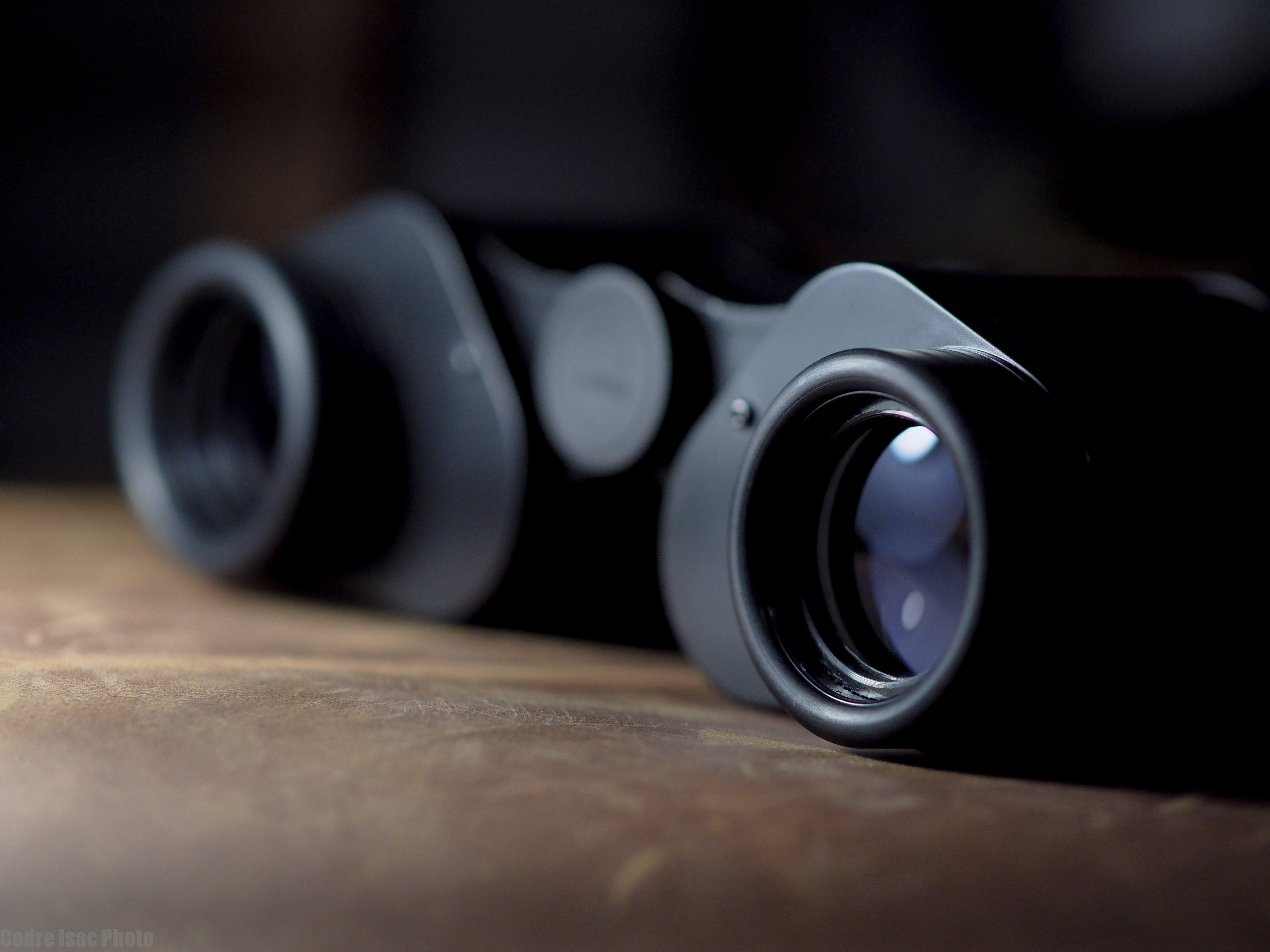

Eschembach 8x30
Istoria firmei Eschembach este interesanta. Conform istoricului oficial al firmei, Eschembach pe langa linia de productie din Nurnberg, este prima firma germana care in 1950 a importat binocluri din orientul indepartat.
Se pare ca acest binoclu 8x30 pe care il detin eu este si el un "oriental" venit la noi cam prin anii 80.
Dupa toate aparentele ar avea mecanica japoneza dupa cum a remarcat si Dbird, caruia binoclul i-a facut o impresie buna, in masura in care a oscilat in al aprecia ca fiind un "german" sau "japonez".
Dar sa lasam "povestea" invaluita in mister a fabricarii acestui binoclu si sa ne concentram pe ceva mai concret:
Costructie si mecanica
Mecanica este una robusta pentru un binoclu tip porro. Spun asta pentru ca totul se misca ferm si fara jocuri, cu exceptia reglajului dioptriei care se invarte cam usor si se poate deregla involuntar.
Reglajul de focus se misca cursiv, fara hopuri si puntea dinte oculare ramanand ferm pe pozitie. Totusi rotita de focus, asa cum se purta pe vremea aia cam la toate binoclurile, este cam ingusta (subtire) pentru "gusturile" mele ergonomice moderne.
Dar ergonomia generala este una foarte placuta, mainile mulandu-se perfect pe formele curbe ale designului porro.
Straturile antireflex au o nuanta albastru pal pe obiective si oculare, iar prismele parca au o nuanta galben pal.
Prismele BK7 par foarte mari judecand dupa corpul exterior dar si dupa faptul ca "rombul" specific BK7 este de abia vizibil pe marginea pupilei de iesire.
Ocularele au aparatori de cauciuc, care prezinta un avantaj spre deosebire de cele din epoca din ebonita care nu se pot plia.

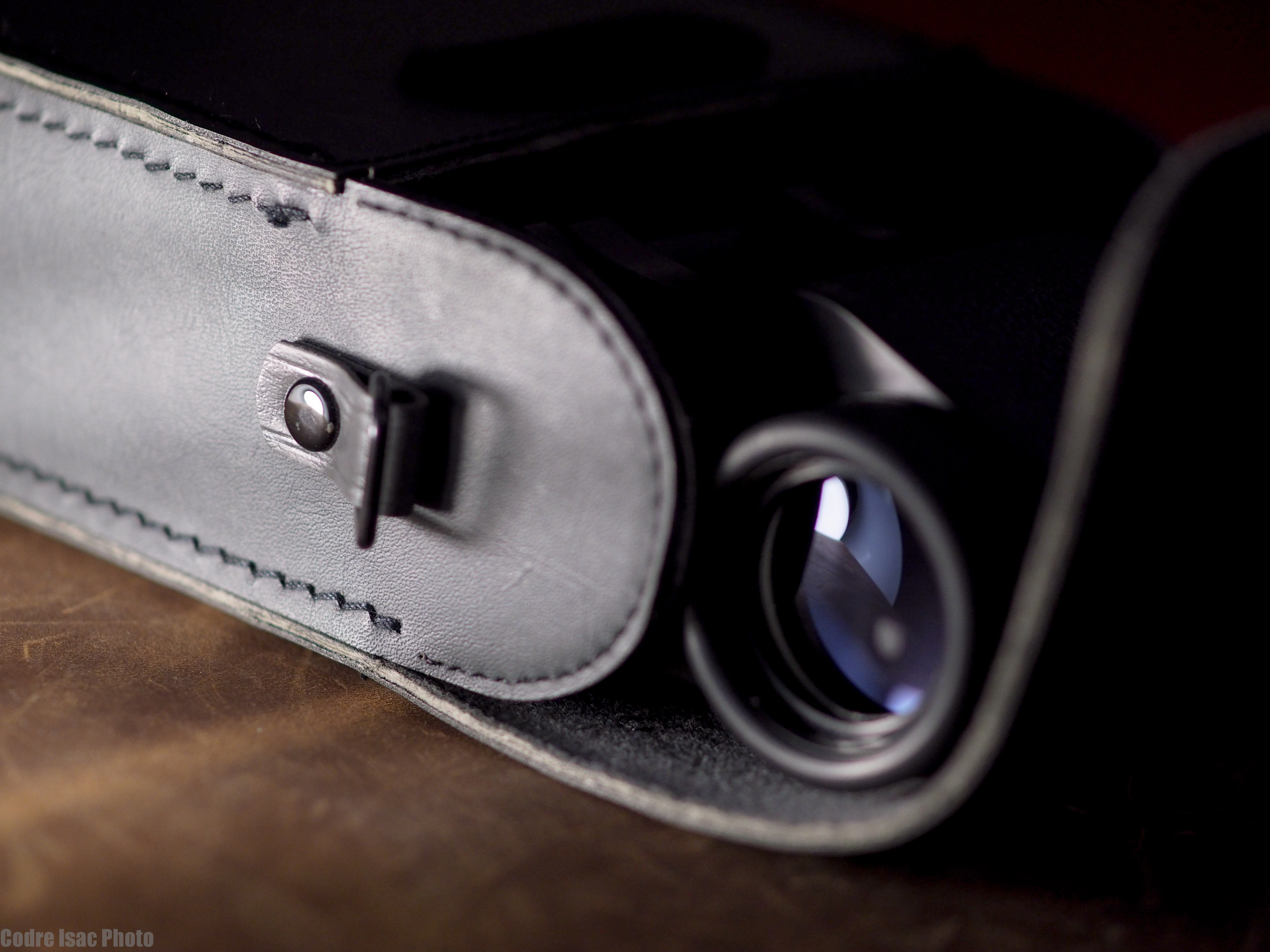

Binoclul pe care il detin are cutia originala si o geanta de protectie din piele gri foarte robusta cu un aspect modern.
Performanta optica
Campul vizual este unul enorm de 9 grade. Dar cu ochelari nici o sansa sa "prinzi" aceste 9 grade chiar daca cobori aparatorile de cauciuc ale ocularelor.
Acest camp vizual mare plateste pretul rezolutiei pe margine si al distorsiunii campului vizual.
Rezolutia pe centru am masurat-o ca fiind intre 0,0012 si 0,0011. Aceste valori fiind putin chiar peste Meade Wilderness 8x42 care este un binoclu modern (e adevarat ca e tip roof). Rezolutia din masuratorile efectuate de mine este identica cu cea a BTC5-ului
Redarea culorii alb este foarte putin virata in galben spre deosebire de alte binocluri din aceeasi generatie.
Aberatiile cromatice se observa foarte greu in imagine, pentru ca sunt doar pe margini si foarte palide.
Contrastul este sub cel al BTC5 8x30 dar luminizitatea pe timp de zi parca e un pic mai buna la Eschembach. Iar noaptea la stele BTC5 si Eschembach sunt la egalitate.
Concluzii
Ce imi place in mod deosebit la acest binoclu este felul cum il simt in mana, finisajele de calitate, linia clasica si eleganta.

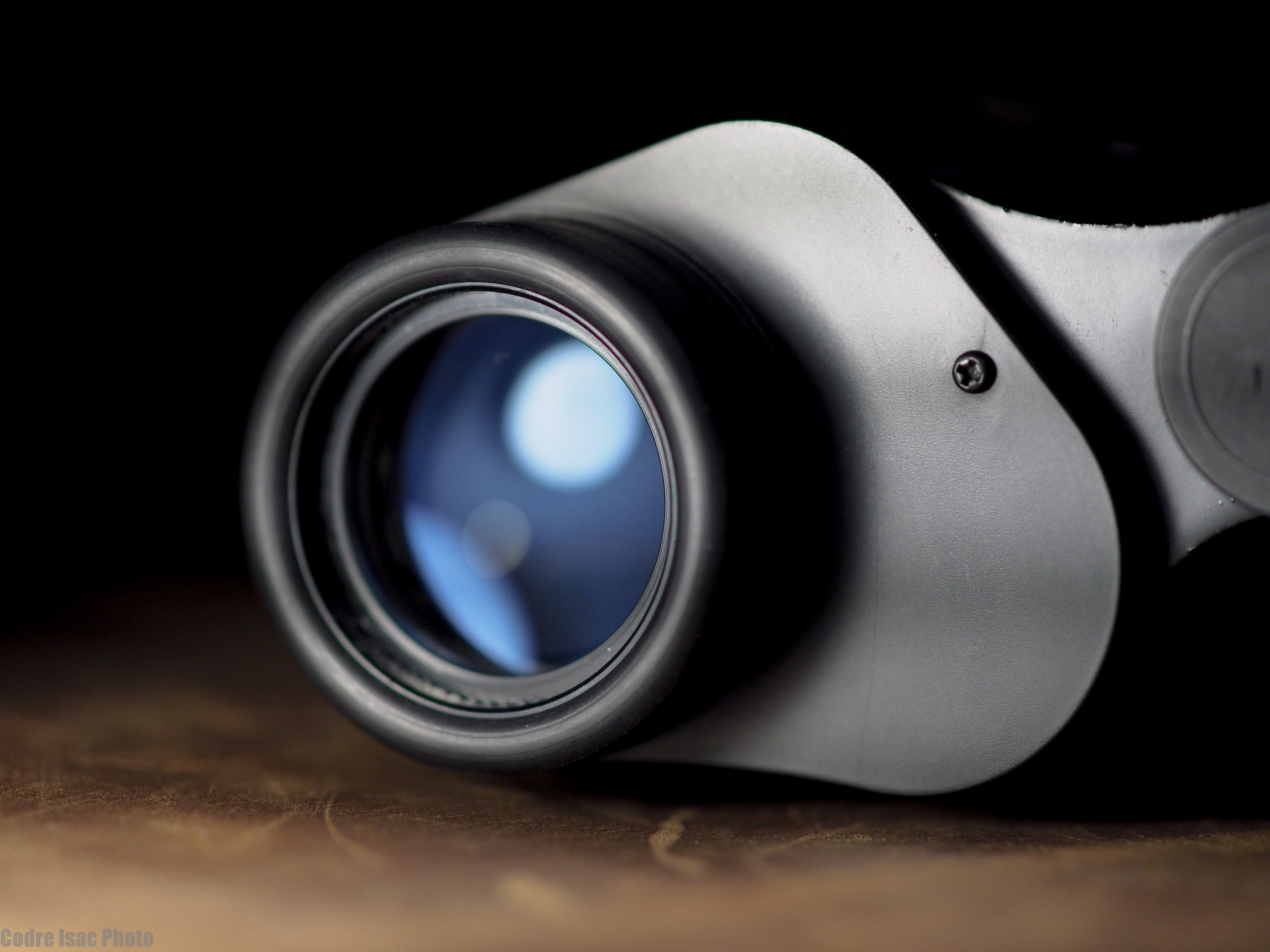

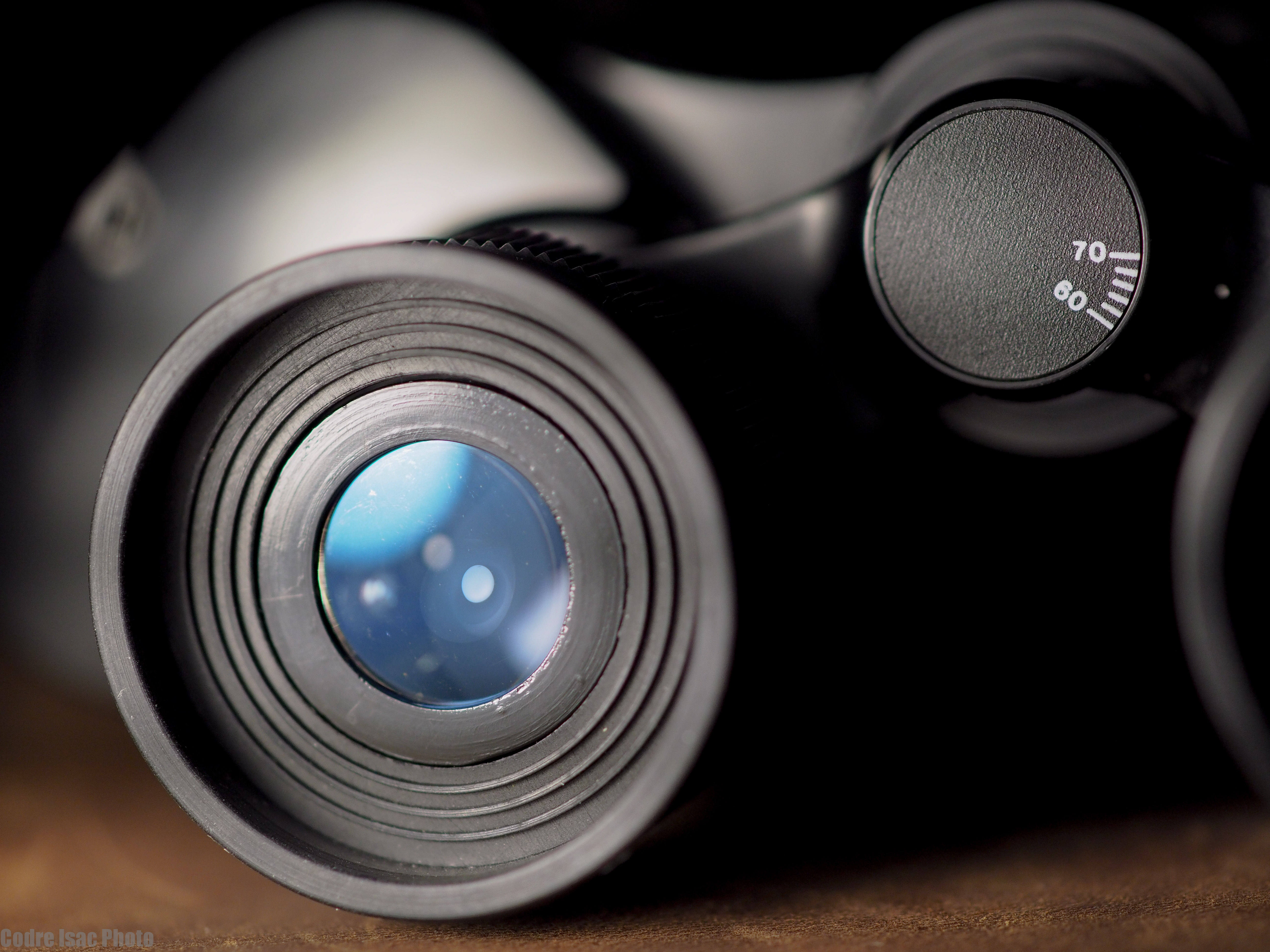

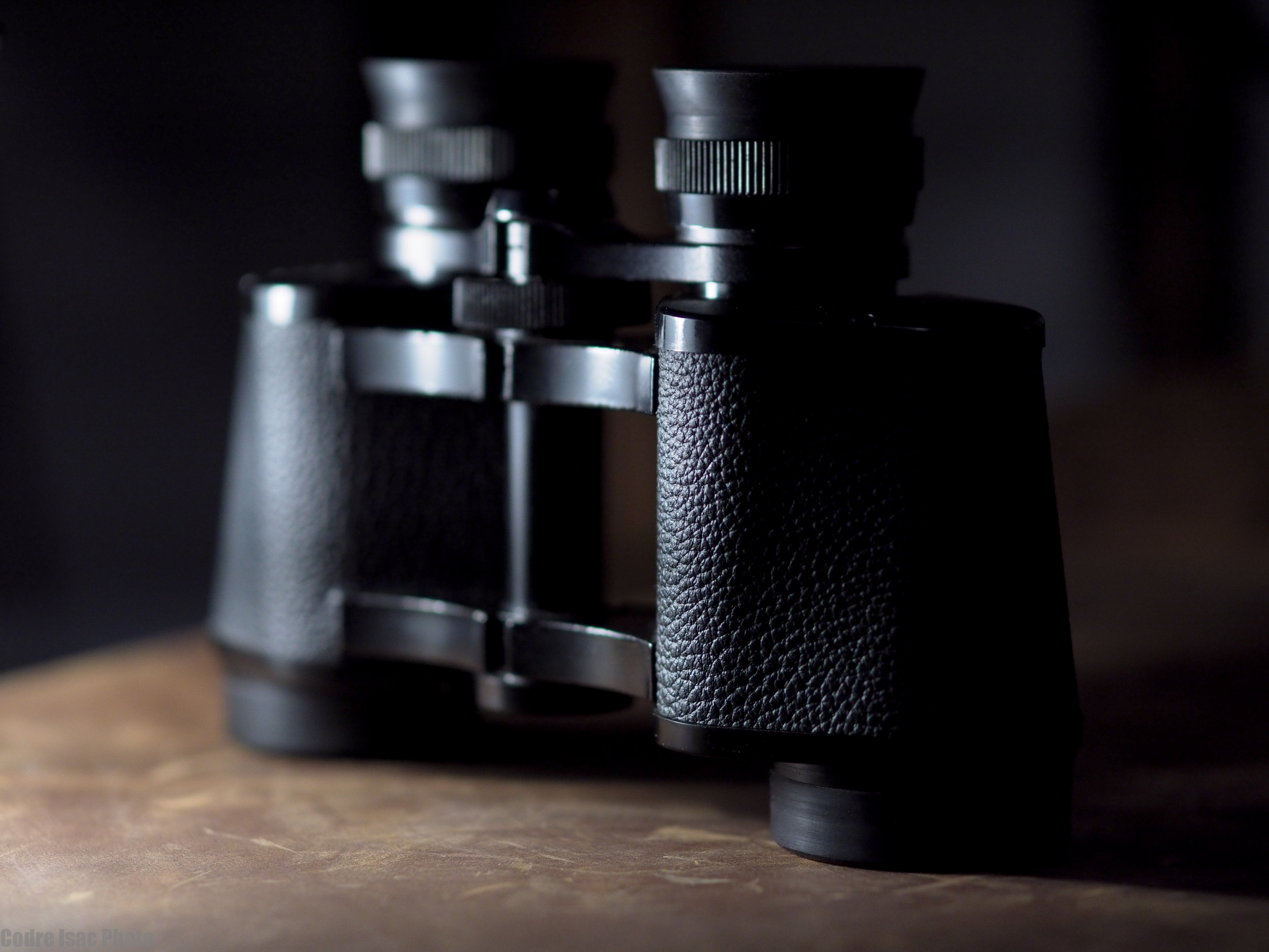

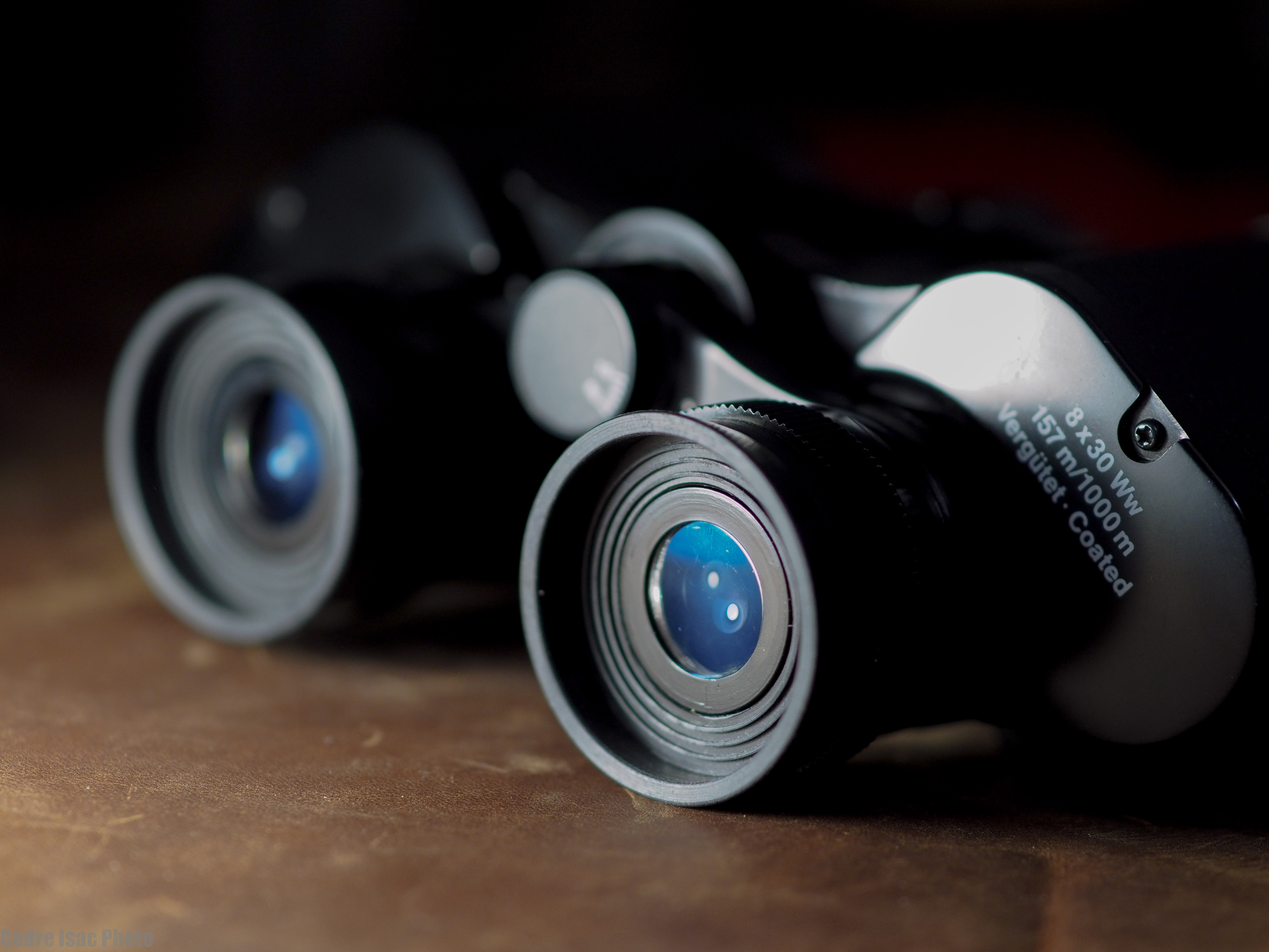

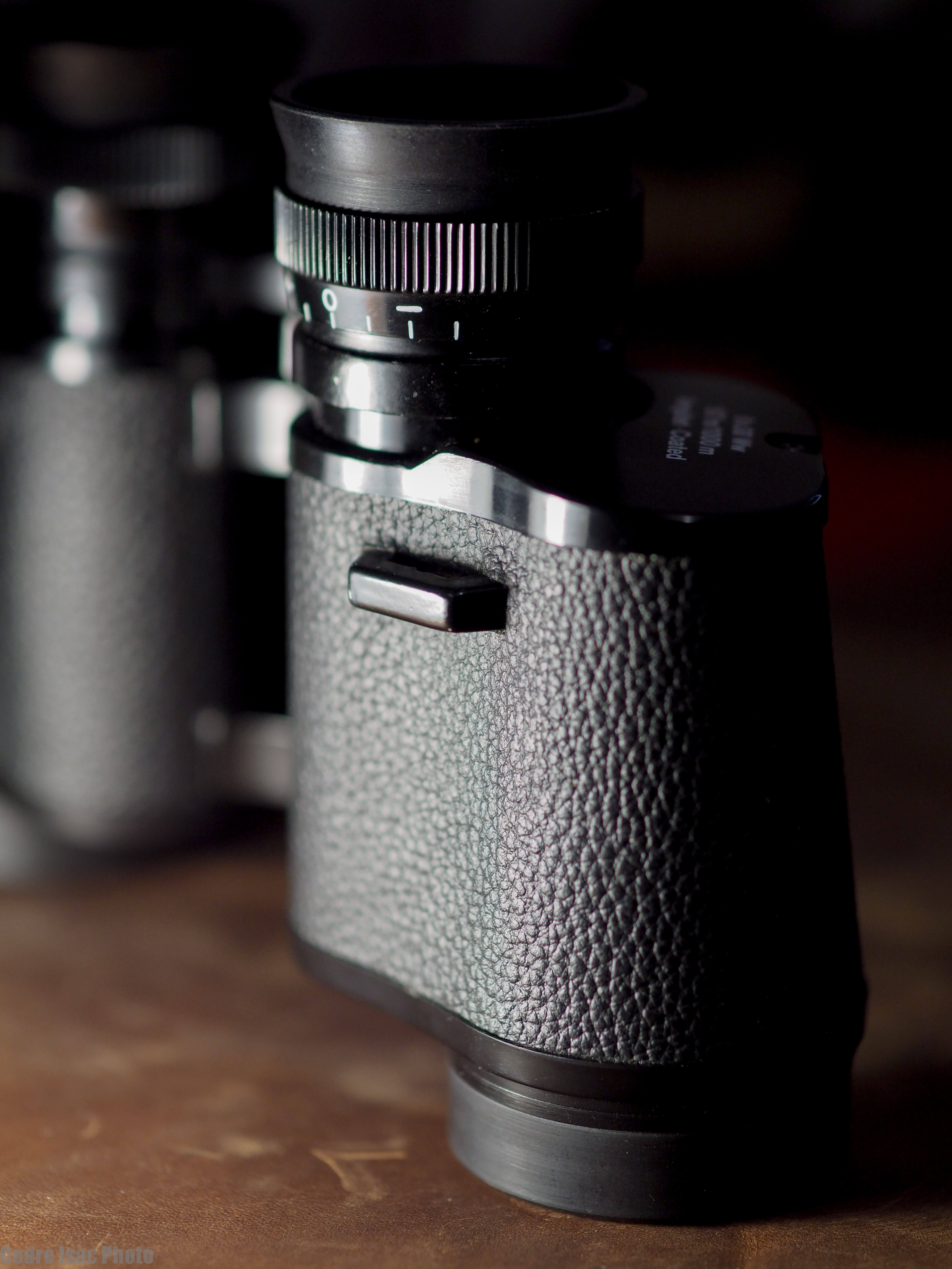

Pot spune ca experienta placuta de a privii prin acest binoclu este depasita cu mult de placerea de a privii la acest binoclu Smile Va invit mai jos sa priviti si voi la el!!! (va reamintesc ca puteti mari pozele pentru rezolutie mare)
