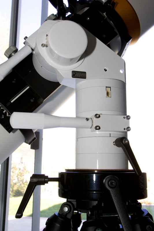

Acum vre-un an si jumatate am inceput sa desenez o montura T-Rex (mi-a placut foarte mult montura aia...). Din pacate nu se mai produc (erau si foarte scumpe...dar japoneze...). M-am oprit cand mi-am dat seama ca e dificil de gasit partea hard (motoare, melc...roata melcata) si apoi de armonizat cu partea electronica si softul...Dar nu mi-a iesit din minte...Apoi mi-am luat NEQ5-ul si aproape ca m-am linistit... Nu imi trebuie neaparat EQ, pentru ca daca vreau sa fac capturi, eu vreau doar la duble...ceea ce nu necesita neaparat EQ (as face cu camera in mod video si apoi gasite "the lucky image". Mie un AZ ca T-Rex m-ar linistii (zic eu acum...nu stiu ce o mai fi peste un an...). Atasate cateva poze cu T-Rex.

Eu unul nu prea stiu metode de a face o montura sa care mai mult. Exista totusi posibilitatea sa fentezi limitele, schimband amplasarea instrumentelor, cam cum am facut eu aici aducand centrul de greutate al telescoapelor mai aproape de centrul axelor:
https://www.cloudynights.com/topic/494613-...ing-plate/
Din ce imi amintesc, exista si pe forum o postare similara, dar nu o gasesc.
Daca nu reusesti in felul asta, mai e posibilitatea ca montura sa reziste, (sau sa crape). Depinde de cat de bun e aluminiul corpului.
Alta posibilitate, mult mai radicala insa, este sa usurezi tubul optic. Spre exemplu, corpul principal e de obicei din aluminiu de 3mm. Un pic supradimensionat, dupa opinia mea. Un tub de 2mm era suficient, daca e aluminiu bun. Evident, se pot gasii variante de inlocuire, dar totul depinde de experienta ta in privinta materialelor, si de bani. Eu unul as inlocui fara probleme un tub de aluminiu chinezesc de 3mm, cu unul de carton de 3mm facut de mine asa cum stiu eu. E adevarat ca as lucra la el o gramada.
Poti insa sa incerci sa rulezi fibra de sticla cu rasina. Dar nici asta nu e simplu de facut.
