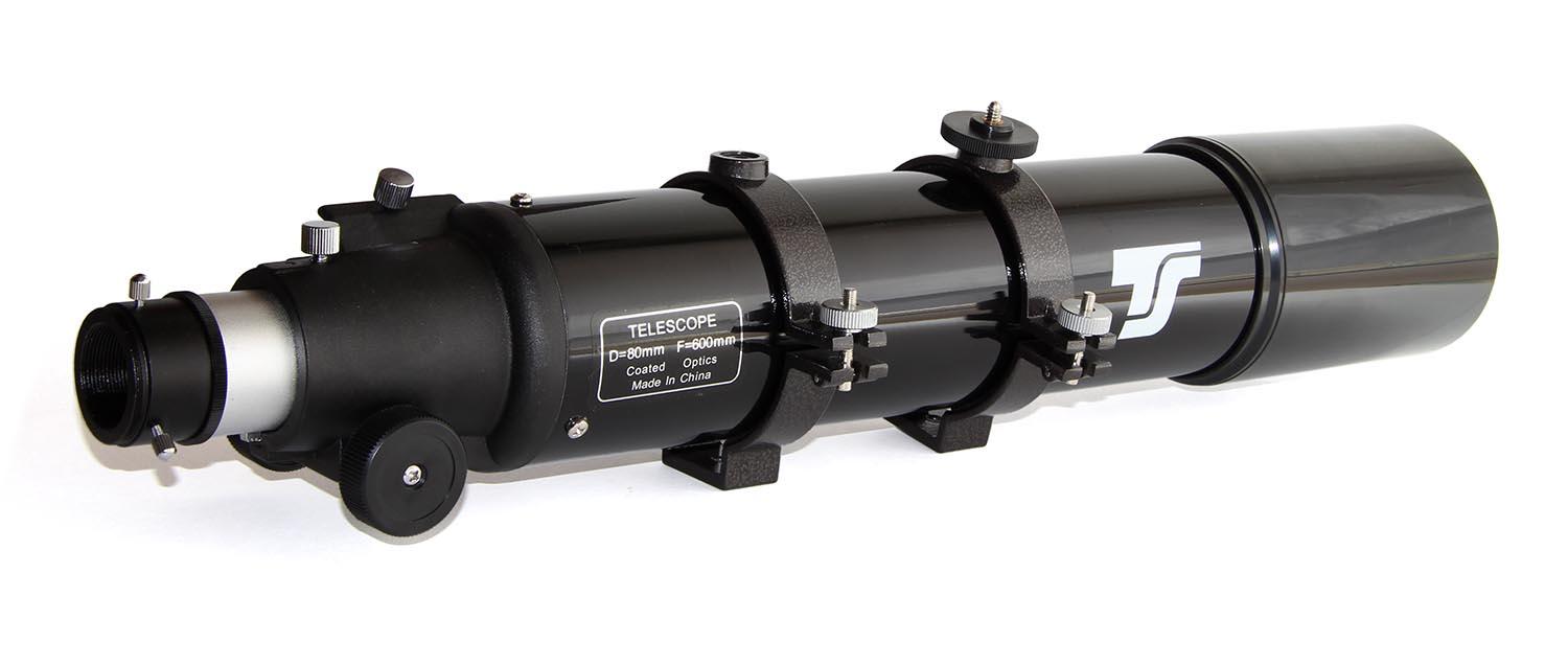

Va salut,intentionez sa achizitionez luneta aceasta:
https://www.teleskop-express.de/shop/produ...Tubus.html
Am deja oculare de 6,9 si 20mm.Va rog sa-mi recomandati un ocular cu un pret rezonabil (maxim 100 euro) cu focala intre 30 si 40mm care sa-mi ofere un camp de aprox. 3 grade in luneta mai sus mentionata,si sa aiba campul bine corectat pe margini.Multumesc Smile

Plossl de 32 mm?
Avem telescopul:
Focal length: 600 mm
Eyepiece side connection: 1.25" and T2
De unde reiese o valoare maxima pentru TFOV = 2 * atan ((28/2)/600) = 2.67 grade.
Daca e musai sa fie 3 grade, o sa iti trebuiasca un focal reducer.
Luand un plossl de AFOV 52 grade, grosismentul necesar este:
G = AFOV/TFOV = 52/2.67 = 19.5
De unde focala ocularului: 600/19.5 = 30.7 mm

mcuzic2002 a scris:
..,si sa aiba campul bine corectat pe margini.Multumesc Smile
Ocularul sau imaginea finala (ocular + acromat)? Smile

Imaginea finalã,evident Smile
